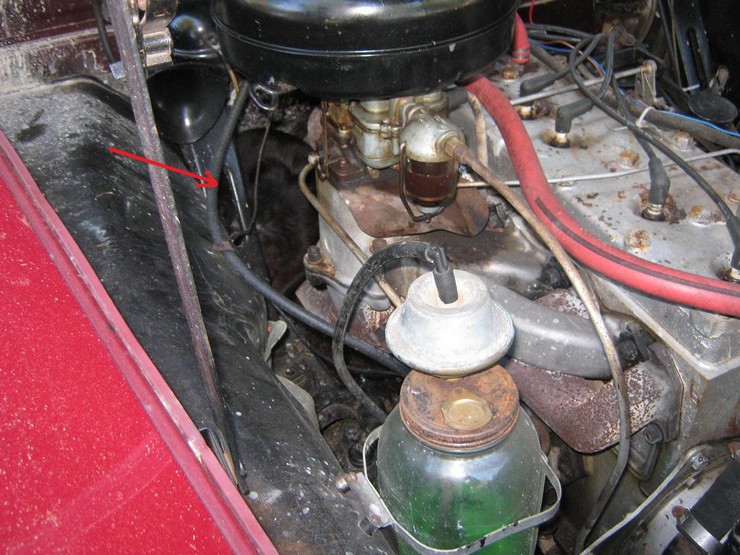

Phil Posté(e) le 28 avril 2010 Signaler Posté(e) le 28 avril 2010 il m'a dit que les essuie-glaces étaient tenues par des cables et qu'il était obligé de démonter tout le tableau de bord.Selon ce qu'elle a, il ne faut pas forcément démonter les câbles : en général, ce n'est pas ça qui tombe en panne, mais le moteur d'essuie-glace (qui est dans le compartiment moteur) ou la pompe à vide. Sur la mienne, on peut déposer tout le système de transmission à câbles sans démonter le tableau de bord. Mais il faut se glisser dessous en se contorsionnant, c'est un boulot assez pénible . Et surtout, il faut tout bien repérer, car une fois qu'on a dégagé un câble, tout le système de tension fait "shlonk" et si on n'a pas bien repéré dans quel sens c'était enroulé, on est mort . Citer
bel air 67 Posté(e) le 28 avril 2010 Signaler Posté(e) le 28 avril 2010 Sur la Hudson c est le meme systeme , l avantage tout est dans le compartiment moteur , sur le tablier Citer
Bouteille0 Posté(e) le 28 avril 2010 Signaler Posté(e) le 28 avril 2010 ... les câbles et poulies qu'on voit bien sur cette photo ou ici ... Citer
Wizord53 Posté(e) le 28 avril 2010 Signaler Posté(e) le 28 avril 2010 Tu parles d'un équipement ? C'est solide et efficace ce type de système, je ne connaissais pas..... Citer
Bouteille0 Posté(e) le 28 avril 2010 Signaler Posté(e) le 28 avril 2010 ... écoute je ne suis pas un spécialiste en essuie-glace et encore moins en systéme à câbles , mais je pense que ce système est fiable puisqu'il fonctionne encore ( même s'il a été refait , mais pour une voiture de 49 c'est un peu normal ) Citer
