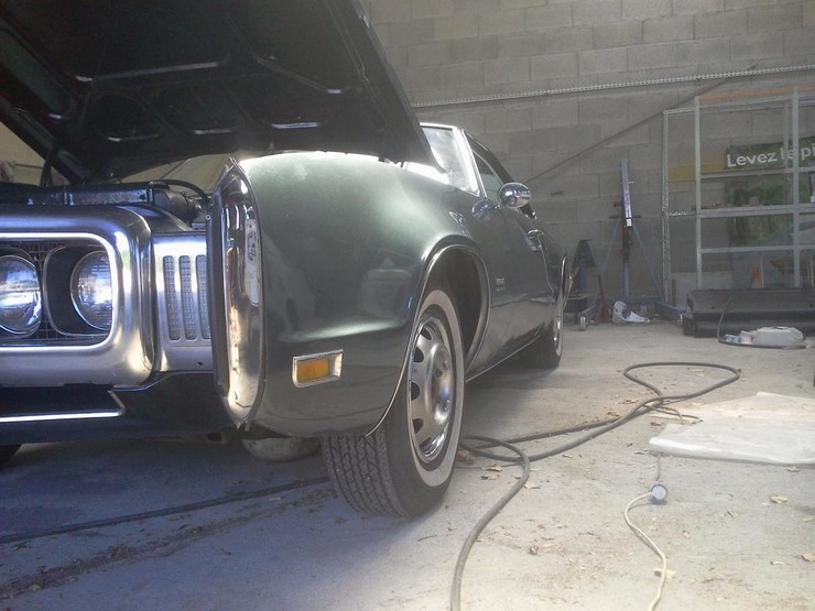

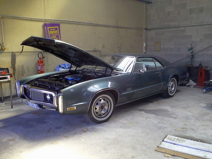

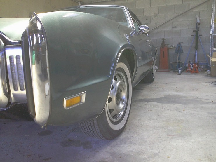

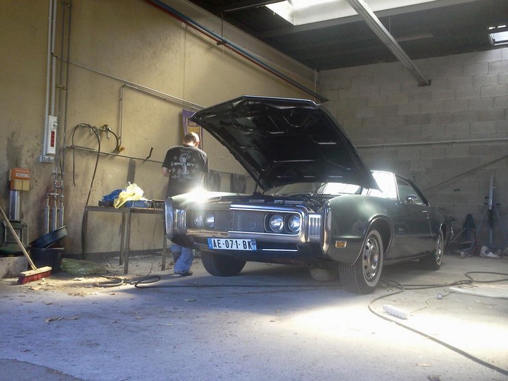

Caram Posté(e) le 15 septembre 2011 Auteur Signaler Posté(e) le 15 septembre 2011 Plusieurs mois d'absence et une mutation en Bretagne plus tard... retour au garage à Lyon pour préparer la Toro à sa traversée de la France !! première étape... checkup complet des classiques et petites virées tranquille pour voir si elle se comporte bien... quelques photos des derniers instants de la Toronado dans le garage Rhône-Alpin : Citer

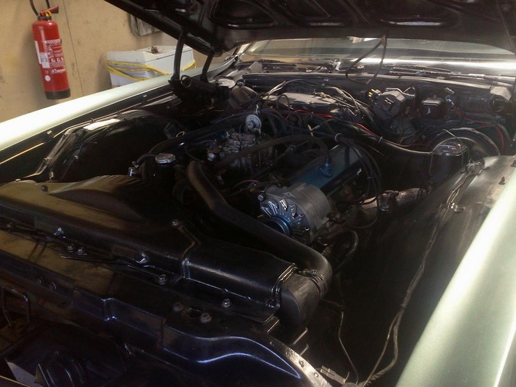

Caram Posté(e) le 15 septembre 2011 Auteur Signaler Posté(e) le 15 septembre 2011 Donc au programme du check up... - pression des pneus - contrôle visuel des suspensions - contrôle du circuit de freinage et des niveaux - nettoyage intégral du carbu, des bougies (+ écartement) - réglage du rupteur - calage de l'allumage..... quelques tours à la main pour relancer l'huile (neuve) et dérouiller le 455.... et feu !! un démarrage au quart de tour... 10L d'essence et petite balade pour faire chauffer le moulin car c'est en roulant qu'on peaufine le mieux le réglage... derniers flashs dans le garage : Citer

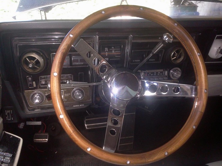

Kanotix Posté(e) le 15 septembre 2011 Signaler Posté(e) le 15 septembre 2011 Je n'avais jamais fait gaffe a ton volant , hérésie :sifflement: bon voyage Citer
fred56600 Posté(e) le 15 septembre 2011 Signaler Posté(e) le 15 septembre 2011 bienvenu en bretagne !!! Citer
Caram Posté(e) le 16 septembre 2011 Auteur Signaler Posté(e) le 16 septembre 2011 Je n'avais jamais fait gaffe a ton volant , hérésie bon voyage si tu savais le plaisir de conduire avec ça dans les mains les volants Grant classic c'est vraiment du bon bienvenu en bretagne !!! merci ---------- petite vidéo pour entendre glouglouter le V8 au fond du garage... Citer

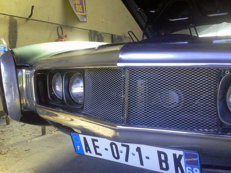

Umungus Posté(e) le 16 septembre 2011 Signaler Posté(e) le 16 septembre 2011 petite vidéo pour entendre glouglouter le V8 au fond du garage... Tiens, j'ai cru voir une Fiesta blanche... Elle reste à une distance respectable maintenant! Citer
Caram Posté(e) le 16 septembre 2011 Auteur Signaler Posté(e) le 16 septembre 2011 Tiens, j'ai cru voir une Fiesta blanche...Elle reste à une distance respectable maintenant! bien vu l'artiste !!! c'est bien elle !! et on a bien fait attention à la garder à distance Bon allez ce soir je balance quelques tofs de la sortie "rodage" à Miribel... Citer

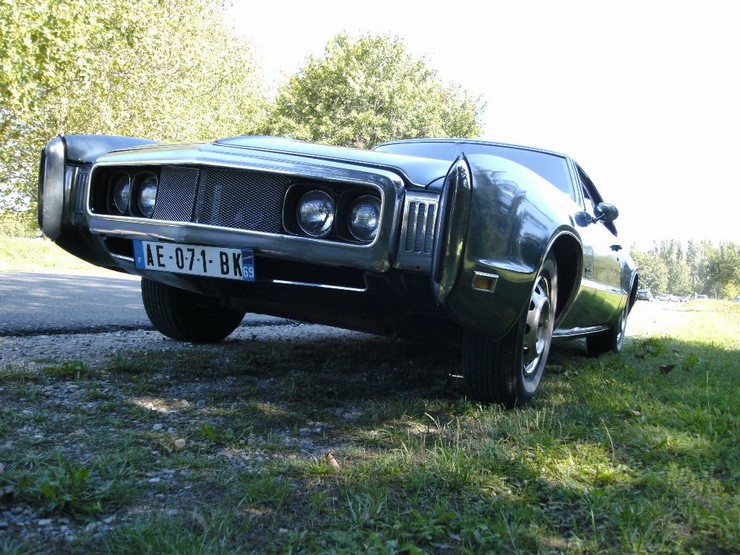

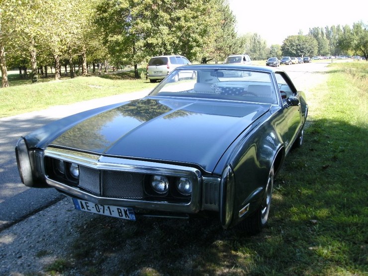

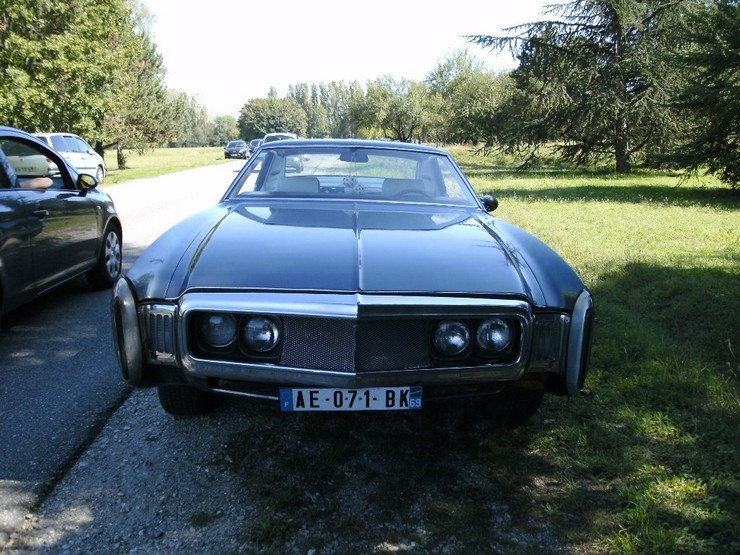

Caram Posté(e) le 16 septembre 2011 Auteur Signaler Posté(e) le 16 septembre 2011 voila quelques photos de la sortie au bord du plus grand lac de la région lyonnaise, beaucoup de monde là bas les journées de grand soleil !!! Citer
