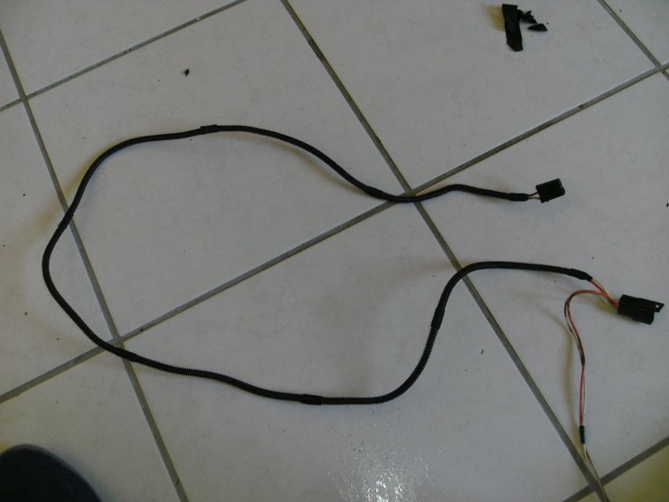

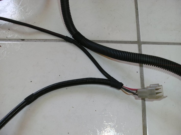

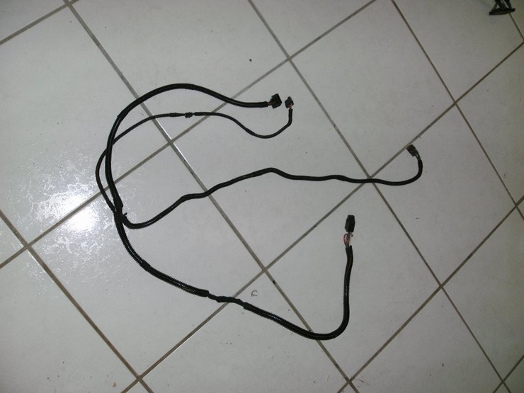

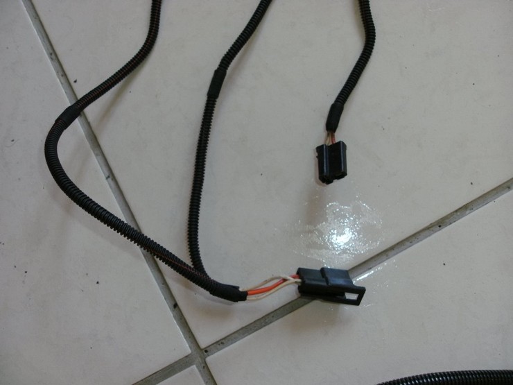

Caram Posté(e) le 27 mai 2012 Auteur Signaler Posté(e) le 27 mai 2012 après avoir fretté les faisceaux avec du scotch tout les 20cm (pour maintenir les fils ensembles sous la gaine), je passe l'ensemble dans la gaine fendue en la choisissant pour qu'elle soit remplie à environ 80%... je fixe au scotch d'électricien pour que le faisceau devienne solidaire de sa gaine... et je m'arrête à quelques centimètres des connecteurs (théoriquement on laisse libre 1.5x le diamètre de la gaine) côté conducteur où il me reste un segment non gainé car je vais reprendre du 12V pour un autre usage et côté passager complètement finit -_- Citer

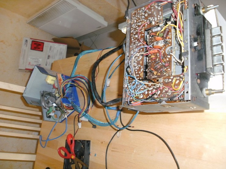

Caram Posté(e) le 3 juin 2012 Auteur Signaler Posté(e) le 3 juin 2012 Voilà une sonorité pénichesque comme je les aime Tu as fait un super boulot Caram -_- merci... pénichesque c'est pas mal trouvé c'est également ce que j'aime c est un bon début pour la vidéo !! mais euuuuh j'va m'améliorer... en c'moment je lorgne sur les caméras HD Bon sinon je bosse également sur la radio qui à une panne au niveau du circuit d'alimentation du modulateur... au niveau du AM ça va... mais le FM reçoit pas le jus... donc je cherche le composant qui merdouille tranquille à la maison à l'aide d'une alim de PC 12V et du multimètre et pendant ce temps Sminky s'fait du lard ... Citer

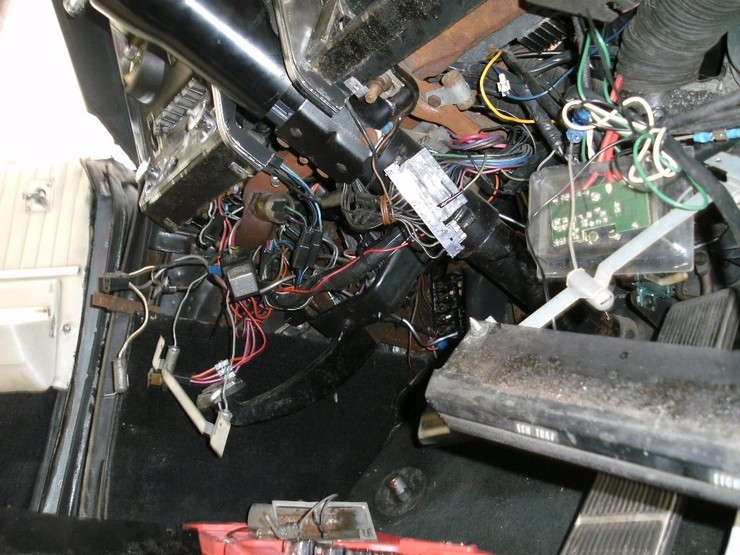

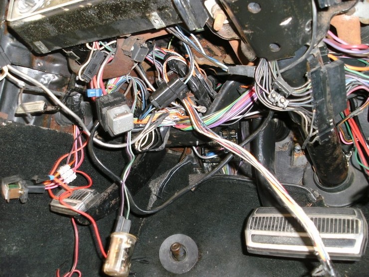

Caram Posté(e) le 6 juin 2012 Auteur Signaler Posté(e) le 6 juin 2012 Hello ! ya pas longtemps j'ai eu la mauvaise idée de jeter un œil sous mon dashboard... mais quelle connerie !! ... un endroit remplie de fils électriques... c'est un coup à s'faire peur ! bah ça a pas loupé :table: du coup j'ai voulu pousser un peu les plastocs pour glisser mes mains là dedans et y remettre de l'ordre... allez je pousse un peu ça... et ça... et lui il va où ?? ... et de fil en aiguille... enfin plutôt fil que aiguille quand même j'en arrive à là et l'carnage est pô finit Citer

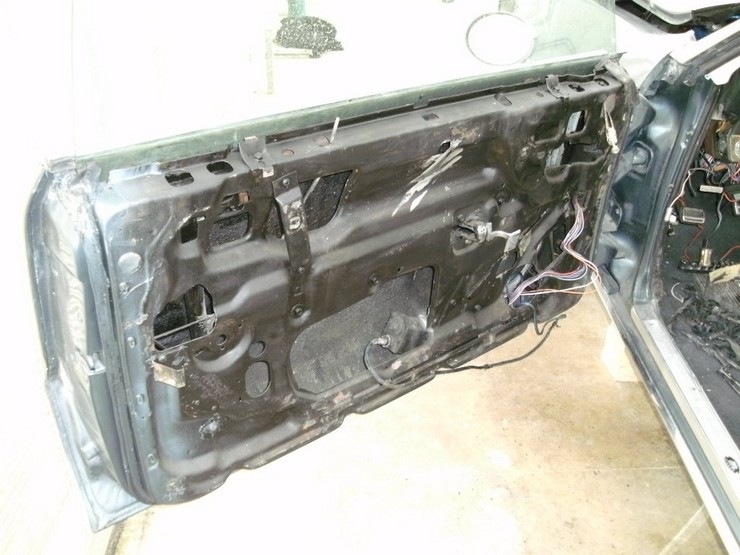

Caram Posté(e) le 6 juin 2012 Auteur Signaler Posté(e) le 6 juin 2012 bon c'est trop dur de se casser le dos comme ça ... c'est trop le souk... allez hop ben derrière c'est encore pire tout est emmêlé... on y comprend rien alors je fais des paquets par fonction... je coupe les tronçons défoncés et je tiré des nouveaux câbles avec des jonctions provisoires pour tester :table: c'est à ce moment que j'ai embarqué, refait et gainé les faisceaux des portes comme exposé un peu en amont c'est déjà un peu plus organisé la d'dans !! comme tout à l'air de fonctionner je peux fretter tout ça pour définir les faisceaux définitifs... c'est finit pour la mission élec sur le terrain... le reste se fera à l'atelier Citer

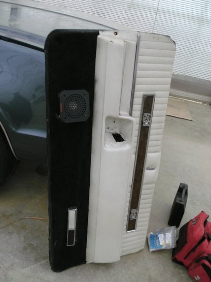

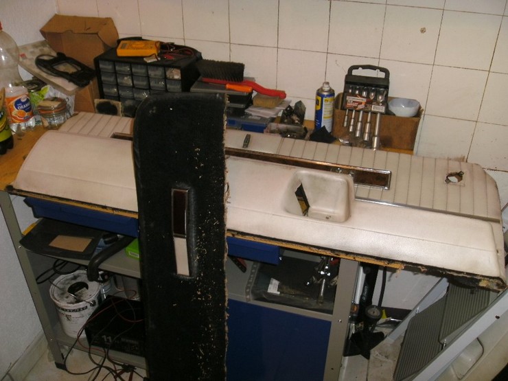

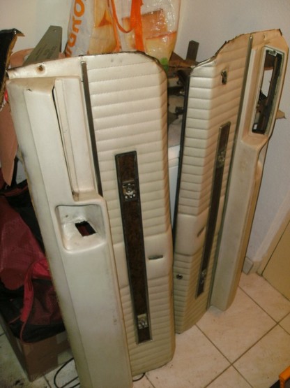

Caram Posté(e) le 6 juin 2012 Auteur Signaler Posté(e) le 6 juin 2012 Comme j'ai sorti les faisceaux des portes, j'en ai profité pour embarquer les intérieurs... c'est clair que j'adore vraiment la partie haute... trop vintage mais alors la partie basse en moquette usée avec ses speakers à 15cts... pas la peine alors couic couic les moches !! double intérêt... je garde tout ce qui est classe pour ne refaire qu'un petit morceau... et surtout mes intérieurs de portes seront démontables en deux parties ... par exemple, ça ne fera que 4 vis à enlever en bas pour atteindre les moteurs de lève vitre ou les lampes de courtoisie et comme l'accoudoir gardé intact déborde largement sur la partie basse, ça camouflera un éventuel défaut d'ajustement :table: Citer

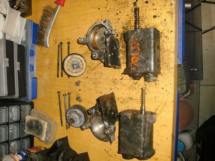

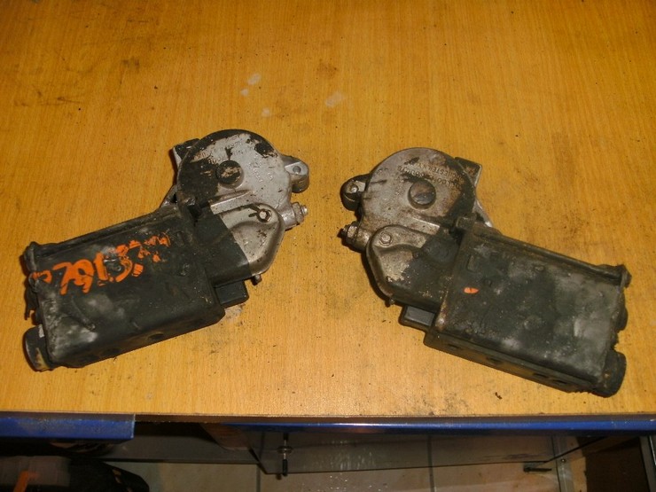

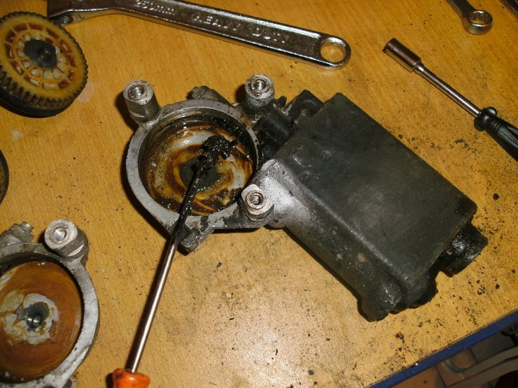

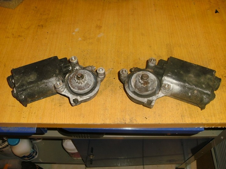

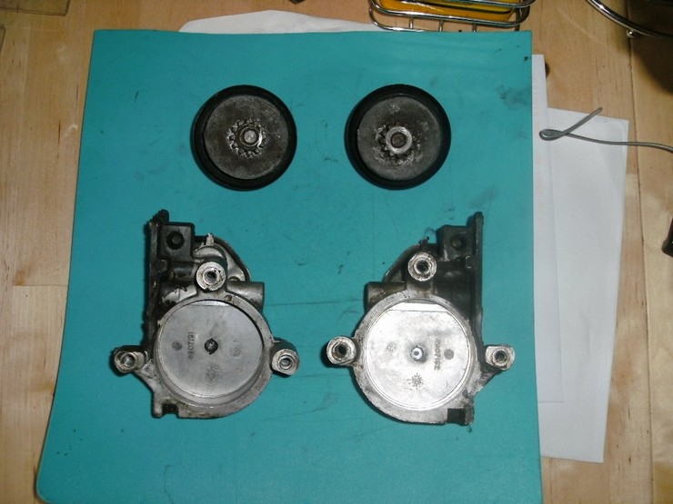

Caram Posté(e) le 6 juin 2012 Auteur Signaler Posté(e) le 6 juin 2012 en parlant des lèves vitres... bah y serait temps de les refaire bon chui pas un fada comme le Comet... je vais pas les rendre plus beaux que beaux... mais au moins fonctionnels comme au premier jour... car c'est pas trop ça en ce moment !! bon d'extérieurs ils sont pas super propres... mais c'est pas l'important... le mal est ailleurs... il est là !! alors on démonte tout... et hop fait péter les saupalins, les coton-tiges et cure-dents..., le WD40 et l'Paic citron :table: m'étonne pas qu'il avait du mal au final tout est bien sec et propre à l'intérieur... reste à remonter en re-graissant à la graisse à roulement... elles vont carburer mes vitres !! Citer

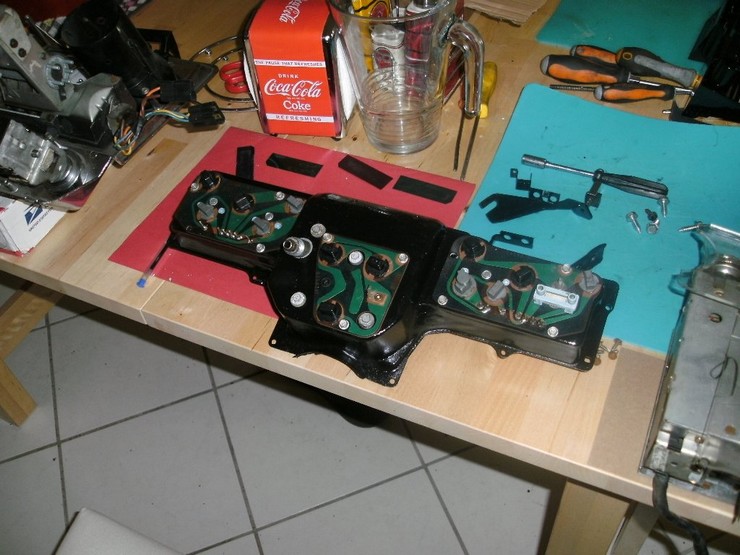

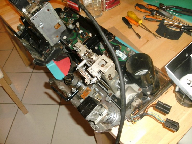

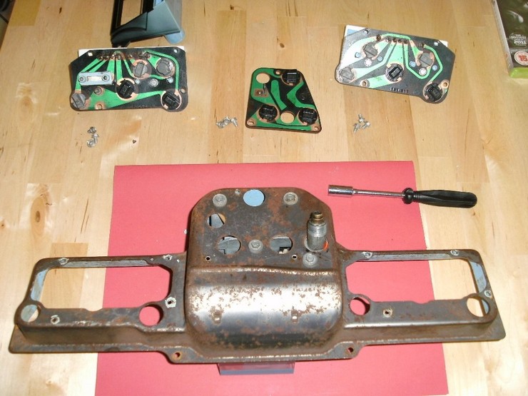

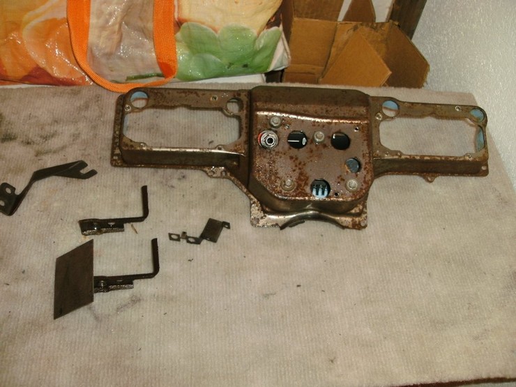

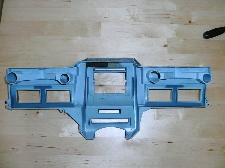

Caram Posté(e) le 6 juin 2012 Auteur Signaler Posté(e) le 6 juin 2012 bon tout est propre... et ben nan !! :table: car en démontant le dashboard j'me suis aperçu que c'était pas bien clean derrière et c'en est de même pour toutes les parties métalliques ... je peux d'ailleurs affirmer qu'il avait déjà été démonté... et remonté façon crado... vu la patte de support de la radio qui pointe vers le bas... au lieu de soutenir la radio en plus je pourrais enfin harmoniser la couleur de mes bouches de souffleries... tout en blanc comme sur la console passager... car c'est un des premier truc que j'avais fait sur cette caisse... et ça claque pas mal c'est aussi à ce moment que j'ai démonté ma radio pour trouver la panne au niveau du modulateur FM... c'est con que ce soit pas le AM qui soit en rade bref une bonne réfection du dashboard s'impose Citer

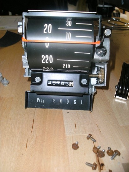

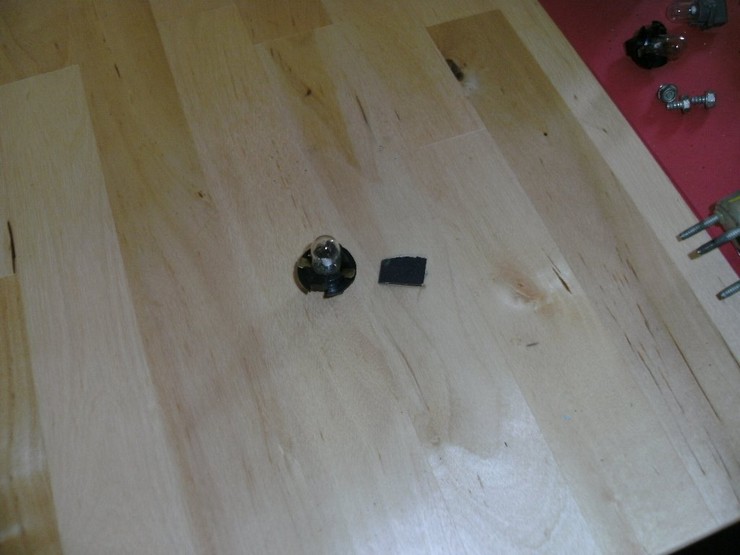

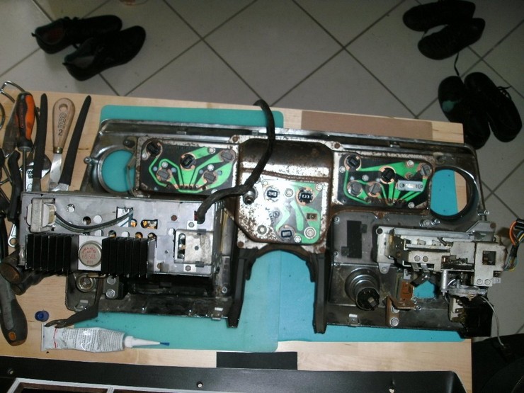

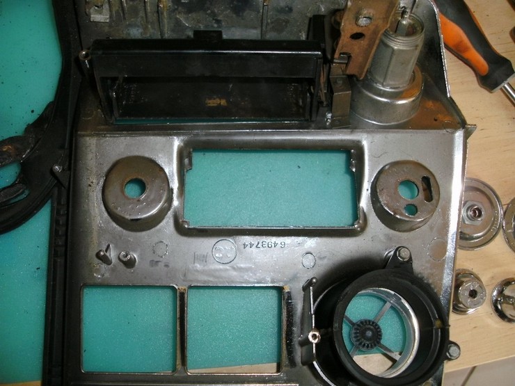

Caram Posté(e) le 6 juin 2012 Auteur Signaler Posté(e) le 6 juin 2012 on commence donc le démontage du bazar avec des parties métalliques piquées, des parties plastiques un peu sales et des circuits élec pas toujours très conducteurs je met donc les parties métalliques au traitement antirouille avant de poncer et repeindre ensuite un bon nettoyage des plastocs et plexi... surtout pour virer la cartouche de silicone qui servait de joint un peu partout ensuite je démonte et test toutes les ampoules (à l'aide d'une alim de PC) ainsi que la résistance des circuits... puis je refais toutes les soudures ensuite je ponce toutes les lames des contacts et je les retend un peu pour assurer un meilleur contact Citer
STG Posté(e) le 6 juin 2012 Signaler Posté(e) le 6 juin 2012 Superbe noulot, comme dab. Pour les fils sous le tableau de bord, mes 2 charettes sont pareilles donc je pense que les "ricains" balançent a l'arrache les fils sous le TDB. Au "bled" ils travaillent mieux . La protection peinture c'est pareil, ils en mettent que sur les parties visibles. Le reste rien à battre. Citer
Caram Posté(e) le 6 juin 2012 Auteur Signaler Posté(e) le 6 juin 2012 voila maintenant que tout est propre et que les rouages du compteur sont re-graissés, je peux attaquer le remontage... et voila c'est finit reste à remonter sur les faisceaux tout neufs Citer

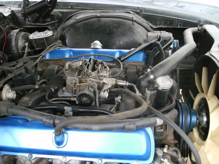

Caram Posté(e) le 24 juin 2012 Auteur Signaler Posté(e) le 24 juin 2012 Magnifique bruit Ça tourne super rond merci bah tu vois quand tu veux !!!! enfin une bonne vidéo !!! ;-) attends d'voir la prochaine Bon sinon j'ai commencé à gainer sous le capot... c'est un peu chiant par endroit pour fretter... mais ça fait hyper clean au final et j'adore !! en plus c'est des gaines thermiques classe T4... niveau sécurité c'est au top du côté terminé (le moins chiant) ça donne ça... Citer
