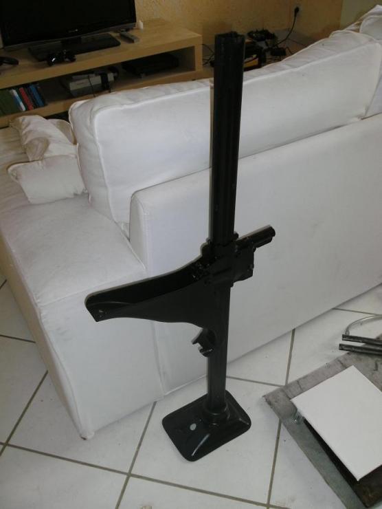

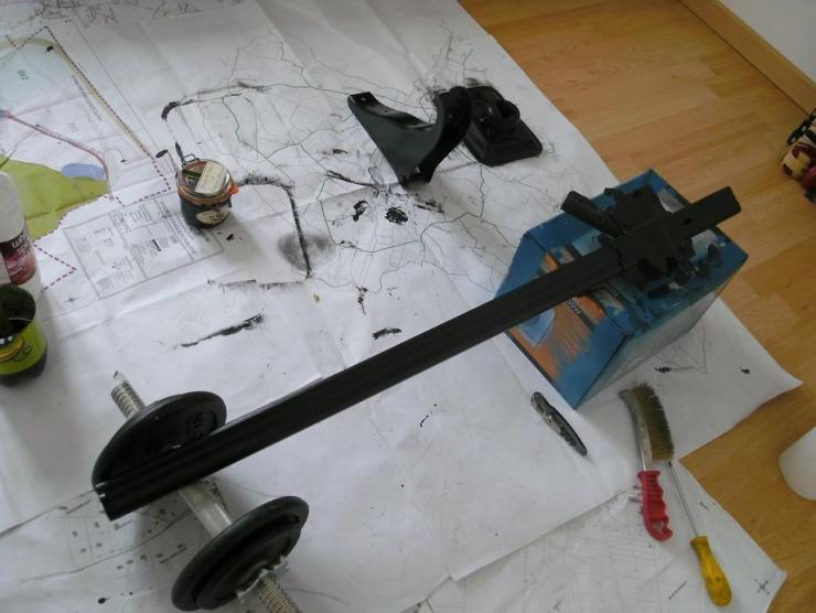

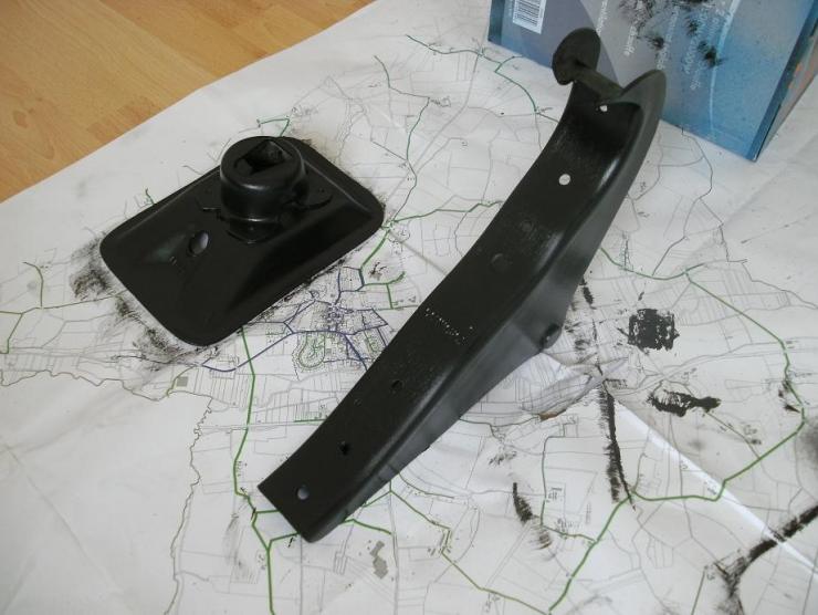

je crois que je n'avais pas posté les photos de mon vieux cric GM d'époque depuis son ponçage... il est maintenant terminé ! :)
je lui ai adjoint un ressort de rappel industriel que j'avais en stock... et il fonctionne à merveille ! vachement puissant comme matos... juste un peu encombrant :sifflement:

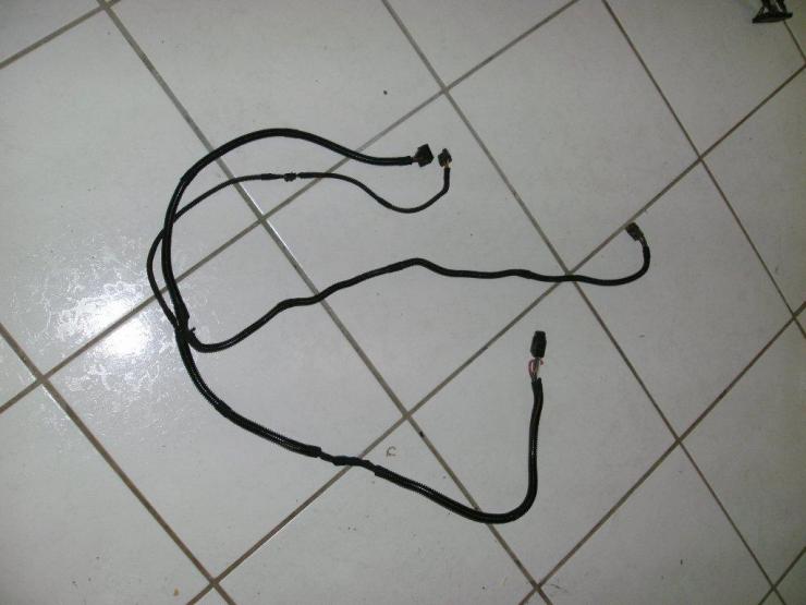

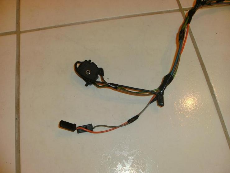

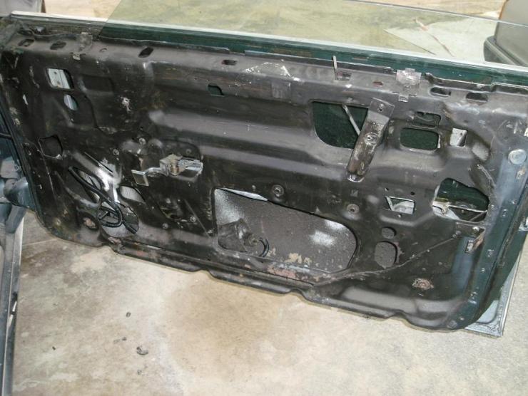

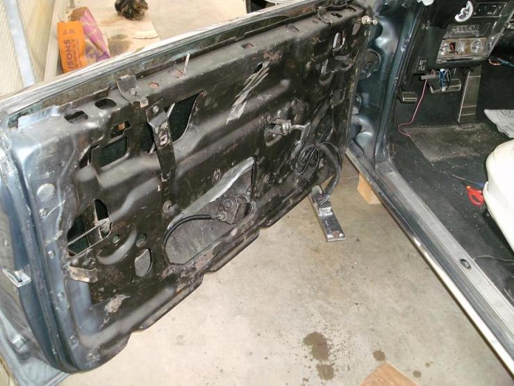

Plus en amont, j'avais détaillé la réfection de mes mécanismes et moteurs de lève-vitres et le gainage de mon faisceau de commande des vitres électriques et lumières de courtoisie des portes... ils étaient en piteux état et sectionnés par endroits ! :(
J'ai donc tout remonté, graissé et changé les roulettes des rails par des roulettes de portes coulissantes... IKEA... même diamètre... le coup de bol !! ^_^
les vitres remontent très vite et les moteurs tournent sans forcer... que du bon ! :fete:
c'est très propre une fois remonté, et les fils ne risquent plus de se cisailler sur les arêtes de tôles ! :grr:

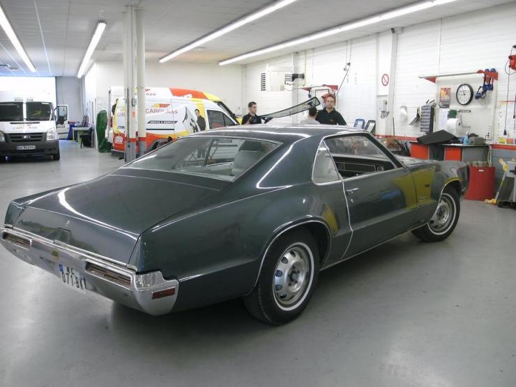

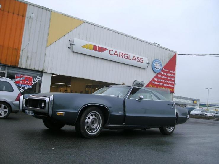

et pour en finir avec les vitres... le parebrise fendu sur 30cm a été changé chez Carglass (après 3 tests de parebrises incompatibles...). Ils n'ont pas remonté les baguettes à l'atelier mais c'est refixé depuis et c'est très propre... Les techniciens de l'atelier ont fait du bon job malgré les difficultés causées par le service achat ! :bravo:
je n'avais jamais roulé avec un parebrise aussi propre... :megatop: il est teinté et dispose de l'antenne intégrée ;)
j'ai pu me rendre compte en emmenant la Toro chez Carglass à 8h du Mat' en Décembre que les sealed beam d'origine n'éclairent rien...

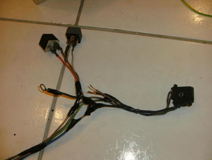

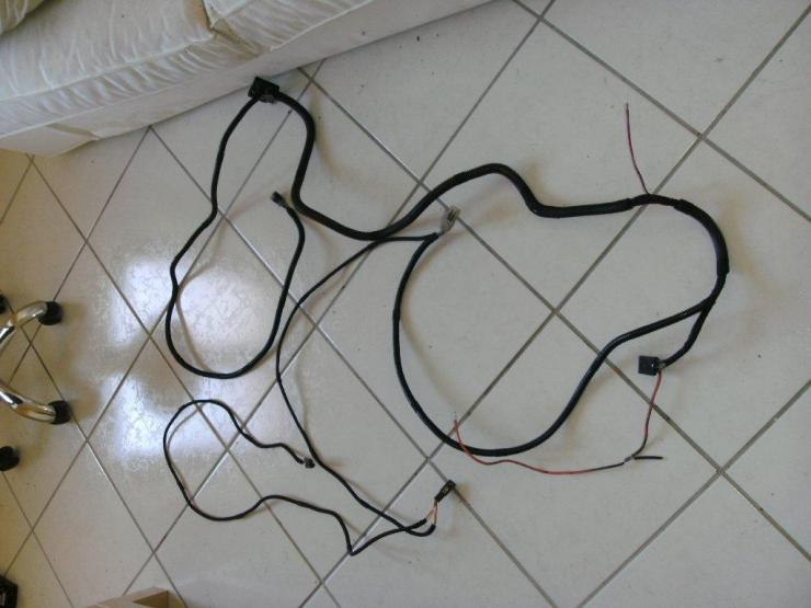

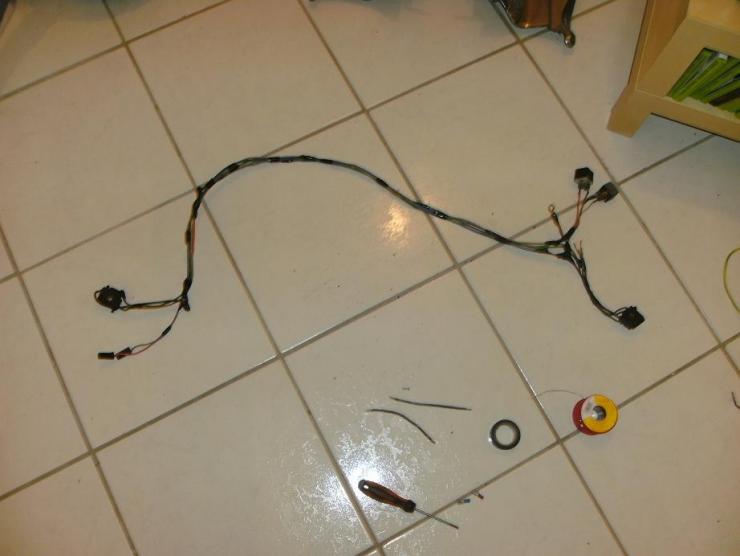

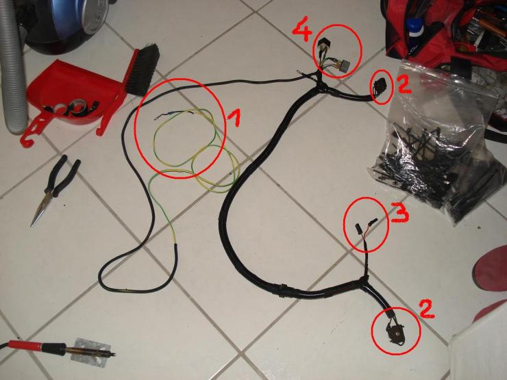

J'ai donc entrepris de changer tout ça pour un circuit à relais et avec de chaque côté un globe H4 et un sealed beam d'origine... plusieurs centaines d'euros pour un kit faisceau + 2 globes H4 prêt à monter... t'es ouuuuuuuf toi !! :blink: :blink: ^_^
Rien à faire je peux pas... j'ai donc repris ma bobine de cable en 2.5mm², mon fer à soufer, deux relais qui trainent dans un coin, les connecteurs d'origine pour les sealed beam... et hop... modif ! :cigar:
reste à gainer tout ça... mais Il n'y a rien de compliqué :
Dans mon cas, chaque relais agit sur tous les globes de phares (H4 et sealed beam)... l'un gère le low beam (feu de croisement), l'autre gère le high beam (feu de route)... je verrais à l'usage si ça éclaire trop fort...
en 1 : je récupère la puissance au junction block sur le passage de roue passager... il va jusqu'aux deux relais pour attendre l'ordre de la partie commande et envoyer la sauce en low beam ou en high beam ! :pirate:
en 2 : les connecteurs pour les ampoules (ici uniquement ceux des sealed beam d'origine)... donc une masse commune, un fil pour le low beam provenant d'un des relais, et un fil pour les high beam relié à l'autre relais.
en 3 : l'arrivé des commandes des low beam et high beam. Elles se branchent sur les câbles provenant de l'interrupteur de phares dans l'habitacle et commandent les deux relais.
en 4 : les relais... l'un pour les low beams... l'autre pour les high beam... ils attendent la commande du 3 pour distribuer la puissance du 1 jusqu'au connecteurs du 2 ;)
Depuis, j'ai ajouté le deuxième connecteur de globe H4 de chaque côté pour que les 4 phares éclairent... et des nouveaux relais (+ porte relais) à fusible intégré car c'est un circuit gros consommateur qui doit être bien protégé ! :resultats:
le tout fonctionne très bien pour 80€ (juste le prix des 2 globes h4 en 5.75", 2 connecteurs H4, et 2 relais porte fusibles)

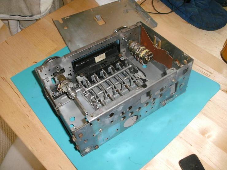

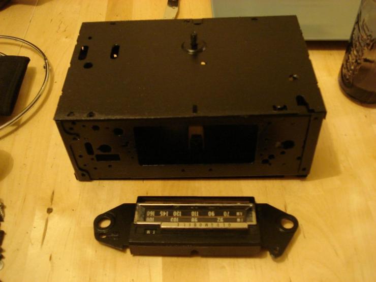

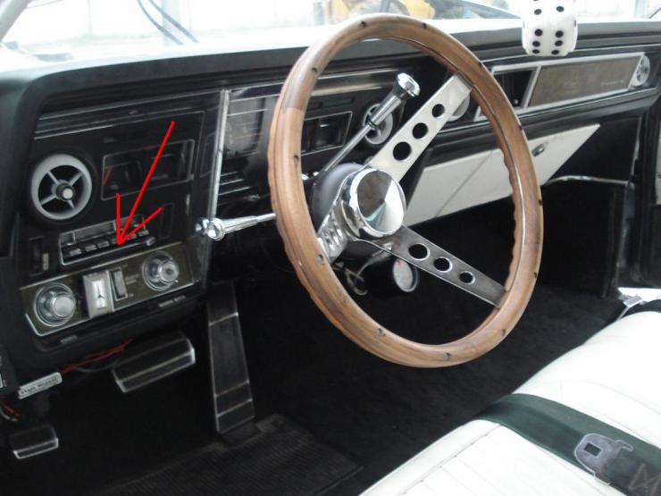

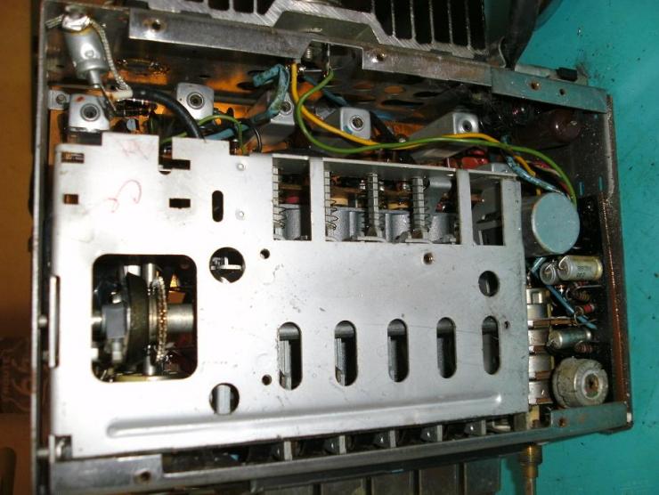

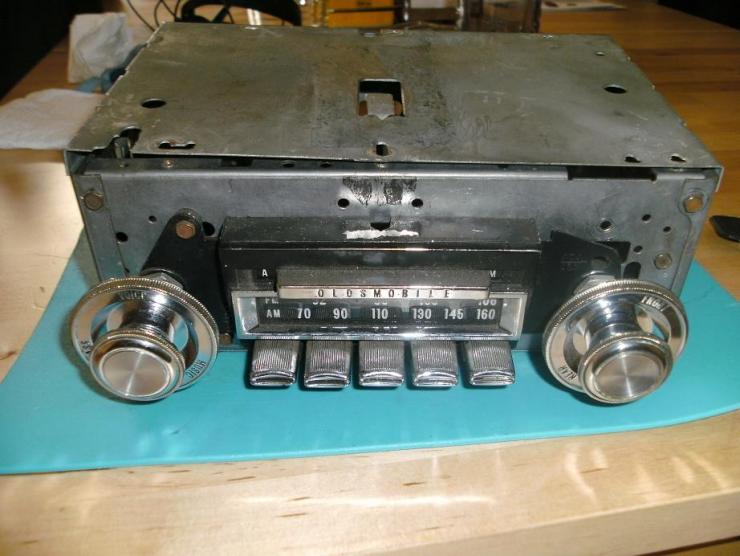

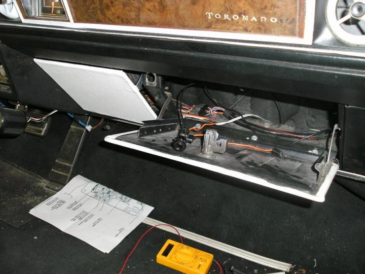

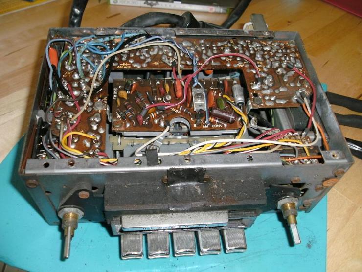

Suite à cela je me suis attaqué à mon autoradio d'origine qui était en panne... j'ai trouvé 3 sources de pannes plausibles et peut être cumulées... et pas les bons composants en stock pour réparer ça :grr: ... bah tant pis... ya plus qu'à transformer ça en radio d'origine MP3 4*50W... :hauhau:
j'ai donc viré toute l'électronique d'origine (j'ai un max de composants en stock maintenant...)
pour ne garder que la partie "mécanique" utile au projet...
hum... il reste plus grand chose ! :sifflement:
je passe sous silence la partie électronique home-made car chacun est libre d'utiliser les composants qu'il veut et je ne veut induire personne en erreur... moi je me suis limité à ce qui restait dans ma compétence en électronique donc c'est une puce décodeur MP3 4*50W avec préampli et peu d'options (lecture / pause + choix piste + volume + source USB --- pas d'affichage LCD, pas de CD, carte mémoire, pas d'options de lecture ou de config son...). Le total des composants que j'ai soudé sur un PCB type "scolaire" vaut environ 60€.

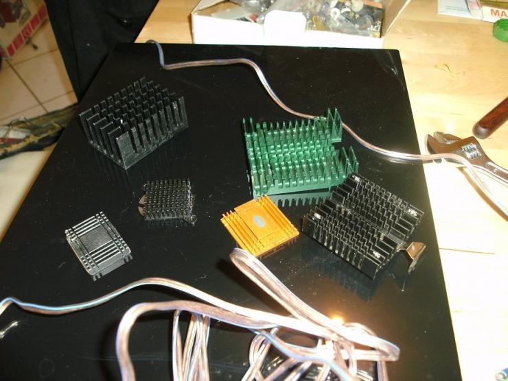

J'ai choisi un refroidissement passif de proc' de PC (radiateur de pentium 2 en haut gauche).

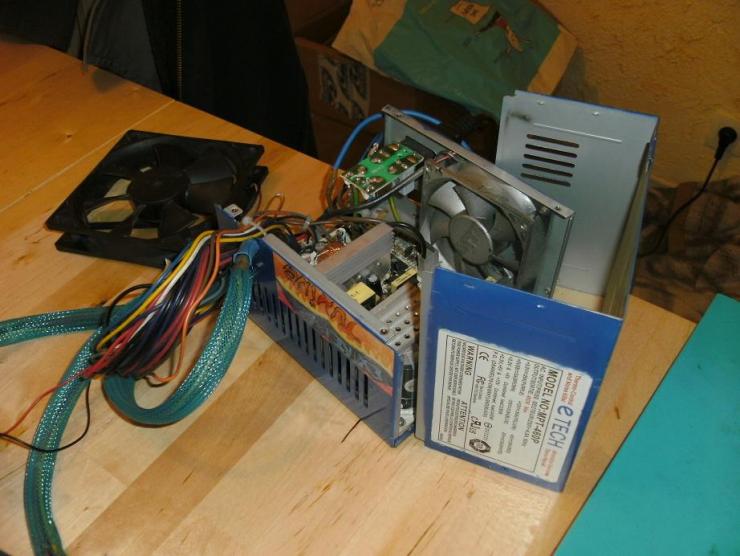

j'ai aussi piqué une partie des composants (circuit de puissance) dans une alim de PC (dans la partie courant continu bien sur)

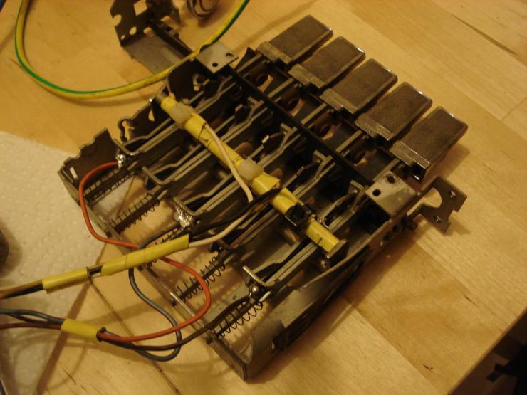

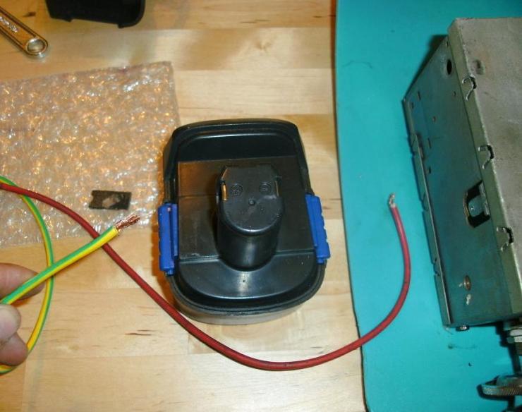

et j'ai procédé à plusieurs heures de test grâce à une batterie de perceuse sans fil... c'est très pratique sauf quand j'ai inversé malencontreusement le plus et le moins... BOUM !! un condo niqué qui m'a explosé aux oreilles !! :cigar: :hauhau:
j'ai ensuite peint le boitier de l'autoradio avant de tout mettre en place la dedans

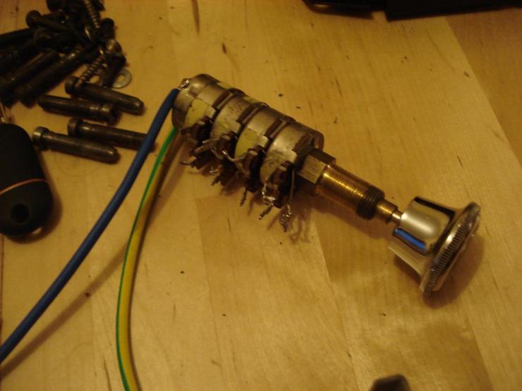

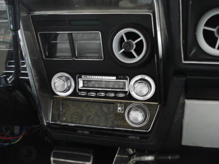

et bien sur converti les boutons "mécaniques" de l'autoradio d'origine et boutons "électroniques" qui laissent passer un signal au contact... ça fonctionne très très bien vu les courant extrêmement faible de la partie commande du système !! :resultats:

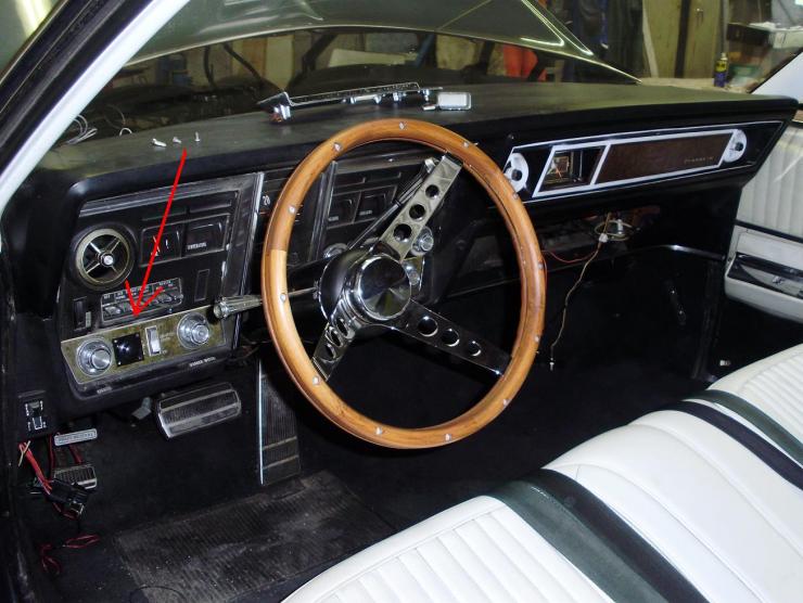

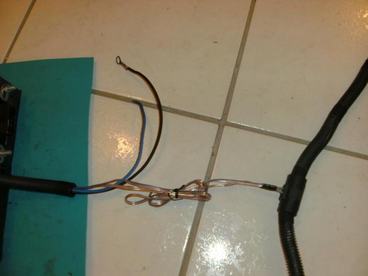

j'ai utilisé les deux boutons de la radio, l'un pour l'allumer (en photo)... l'autre pour monter l'son grâce à une clavette dans un rhéostat !! :rock:
j'ai ensuite intégré le faisceau de l'autoradio (puissance + fil HP) dans le faisceau gainé de l'habitable
et remonté le tout en attendant de trouver l'emplacement adéquate pour la prise usb en façade (je cherche un truc sobre et réversible)
Après plusieurs tests sur les HP de portes, tout fonctionne à merveille avec une clé USB chargée en Rock'n'roll mais je ne crierais victoire qu'après de longues heures d'écoutes en été... pour m'assurer que le refroidissement passif installé est suffisamment bien dimensionné... :)
C'est quand même un plaisir de venir avec sa musique et de simplement brancher sa clé usb... et le style d'origine conservé n'a rien à voir avec un autoradio récent mal intégré dans l'habitacle...

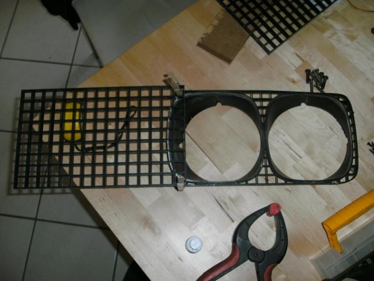

Et après la sono... l'aquarium ! :boom:
... la faute à Comet tout ce bordel... je l'aimais bien moi ma calandre façon cage à lapin... mais ce p'tit Suisse (d'1m90) est venu réveiller mon intérêt pour le design de la calandre d'origine ! :diable:
à 350€ livré le bout de plastique depuis les US.... j'ai pas cherché à négocier !! y'avais carrément un zéro de trop :D
pas grave... j'vais voir au fond de l'aquarium si j'y trouve pas une calandre à 20 euros... :P

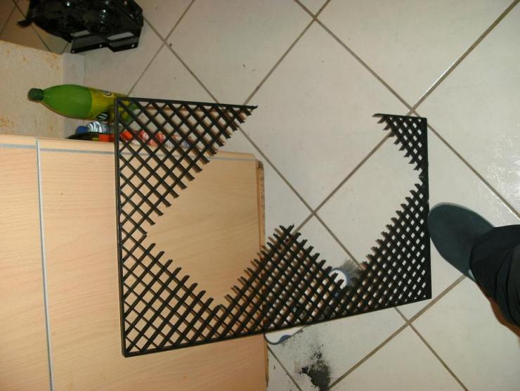

trouvé :megatop:

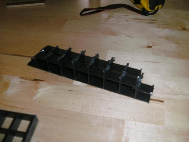

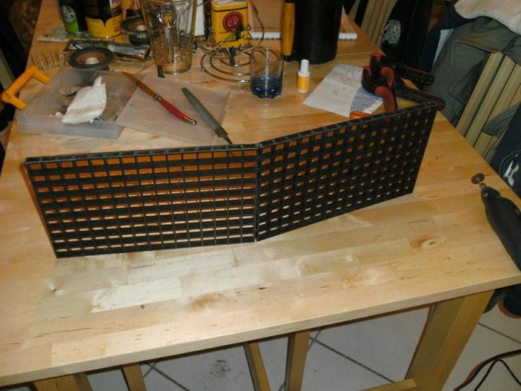

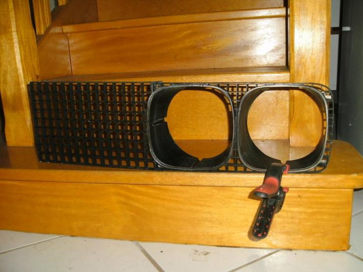

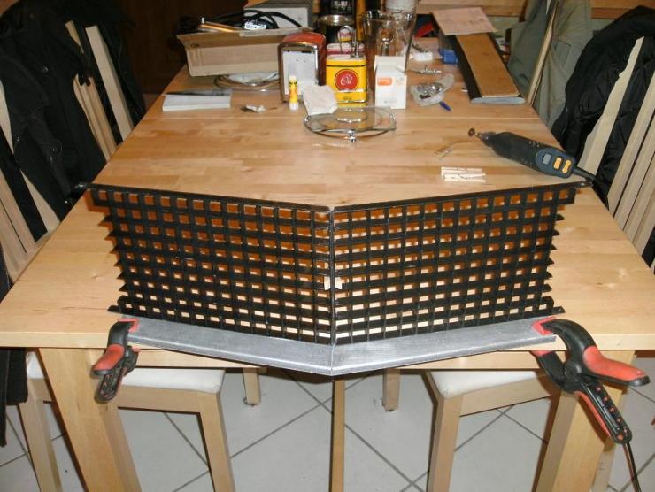

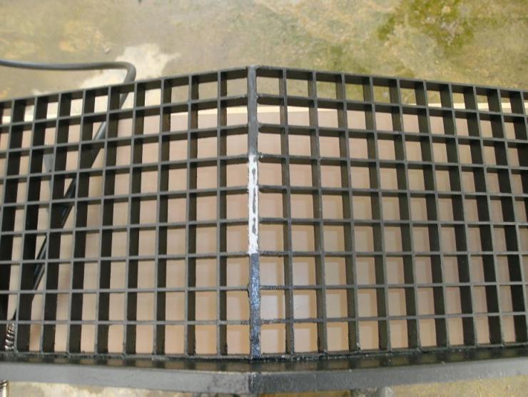

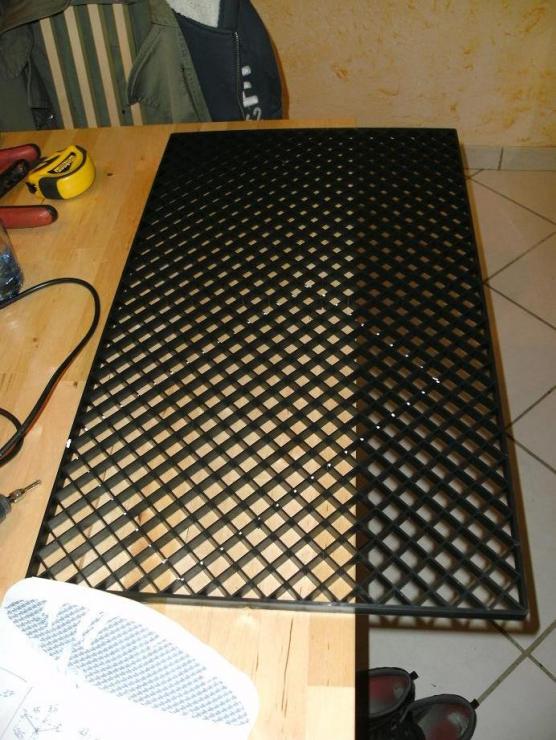

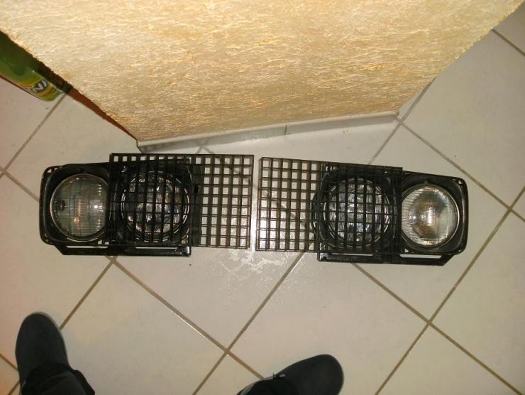

ceci est une grille optique à 20€... ça se place au fond d'un aquarium pour stabiliser les cailloux et autres décors ;) Les carrés sont piles de la bonne dimension et la profondeur également ! il suffit de transformer ça en calandre d'Oldsmobile... c'est parti ! :boxe:

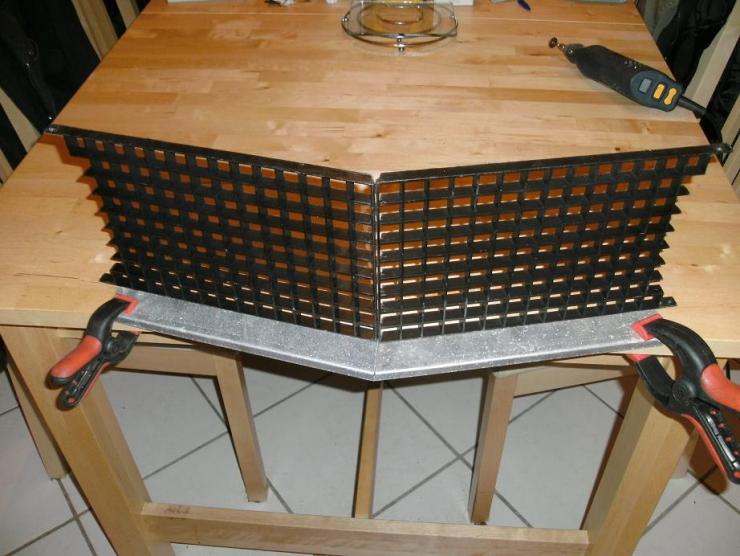

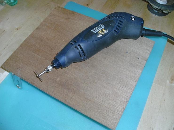

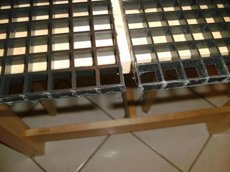

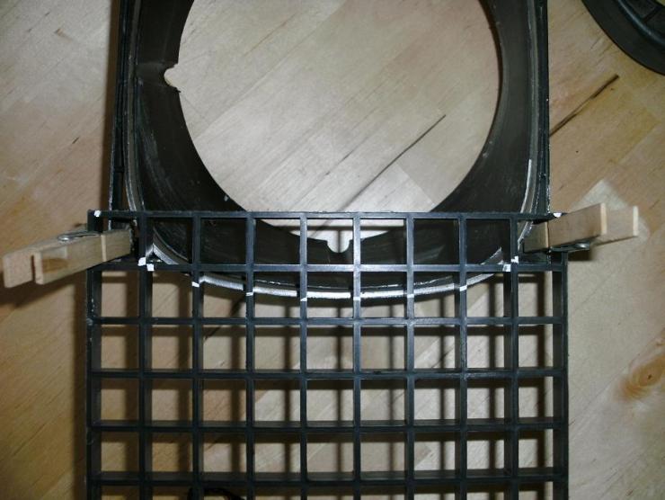

Il me faut pour cela assembler deux rectangles identiques bout à bout avec un petit angle qui correspond à l'inclinaison des supports de phares... donc découpe des 2 rectangles
retouche des bords car la découpe du plastique au dremel n'est pas très propre...

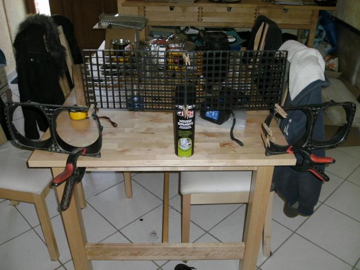

dans l'ensemble ça présente bien... il faut maintenant ajuster chaque moitié sur son phare en découpant le contour
l'assemblage sur le bloc phare demande des points de fixation... je choisis en première option de conserver une lamelle de plastique au dessus et en dessous pour "serrer" le bloc phare entre les lamelles !

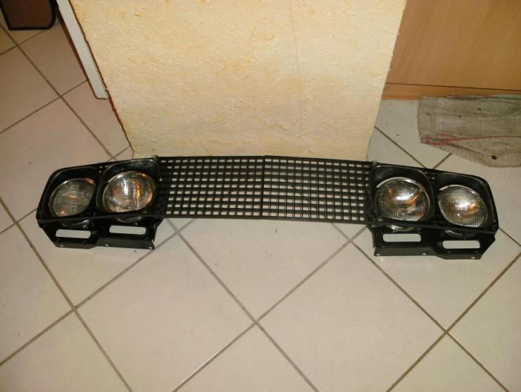

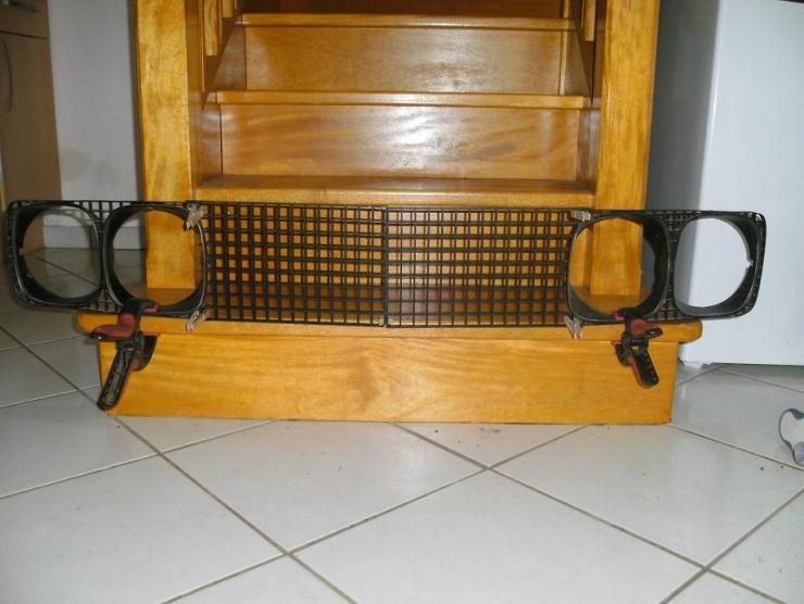

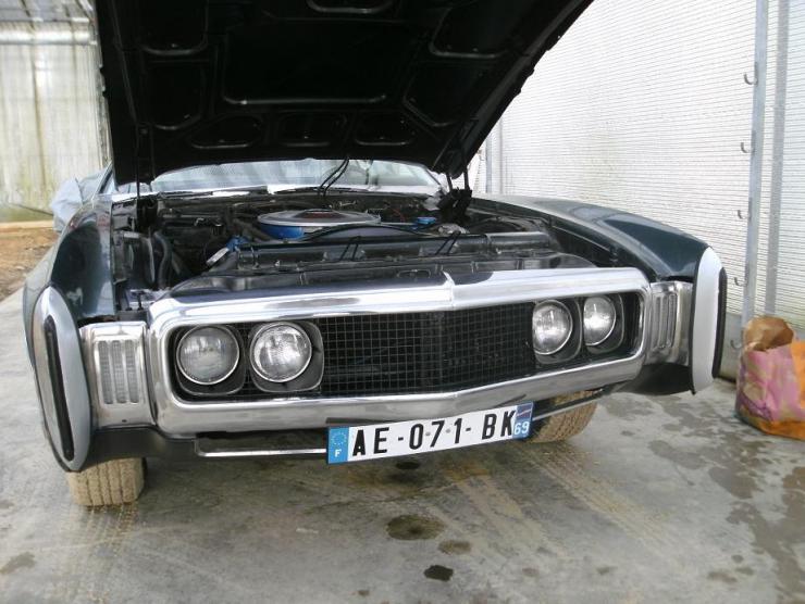

Et voila... fin de la première partie... chaque moitié s'appareille avec son bloc phare et tient entre les lamelles qu'il faudra visser :) (par la suite je ne conserverais pas cette option...)
Les deux moitiés mises en situation avec l'écartement normal des blocs phares sous le capot...

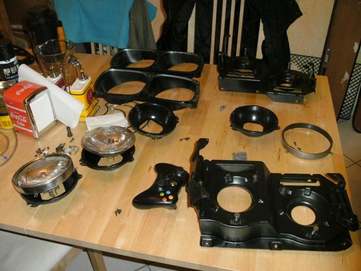

j'aime bien mais reste septique sur mon choix de fixation par lamelle... :sifflement:
j'en profite d'avoir tout démonté pour nettoyer mes blocs phares très poussiéreux ! :sifflement:
Puis je remonte le tout avec la fixation par lamelle... ça fonctionne bien mais ce n'est pas très costaud et un peu trop visible !
zoom sur la fixation trop voyante
Ensuite je reproduit la lame en tôle inférieure qui vient joindre le bas du parc choc... rien de compliqué à ce stade ! l'assemblage plastique / tôle est fait à l’Araldite

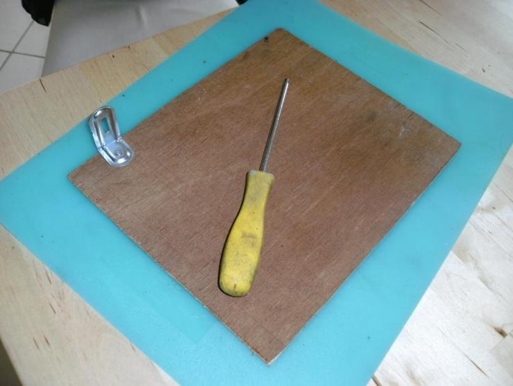

j'ai finalement viré mes lamelles de fixation et remplacé ça par des équerres en alu qui se cachent derrière le bloc phare... c'est plus costaud, invisible car rien de dépasse, et vissé dans la fixation d'origine des grilles de phares... bref bien mieux ! :resultats: Une mise en situation pour confirmer que tout s'ajuste bien :cowboy:
Et un dernier démontage pour poser l'insigne Olds Toro 70 d'origine au centre... je n'ai malheureusement pas de photo du montage final car... j'ai pas pensé à en prendre :blush:

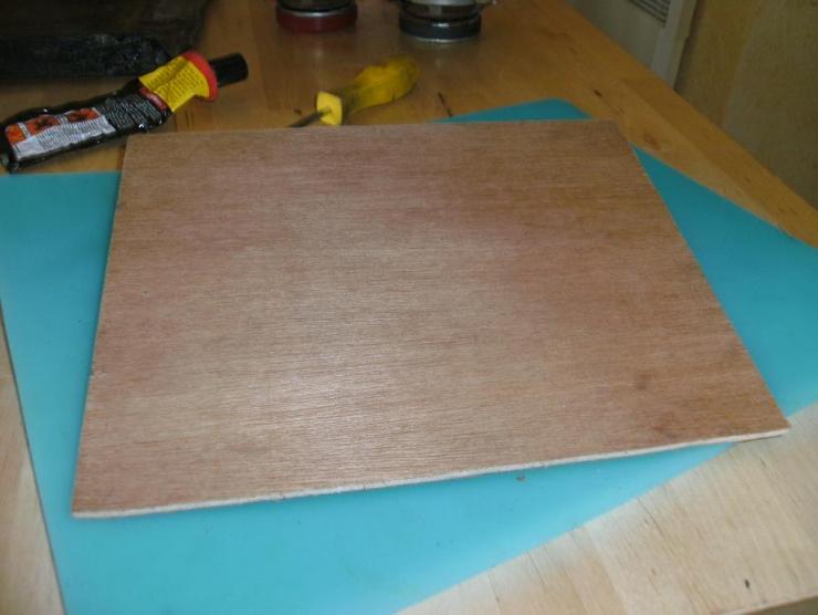

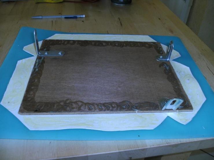

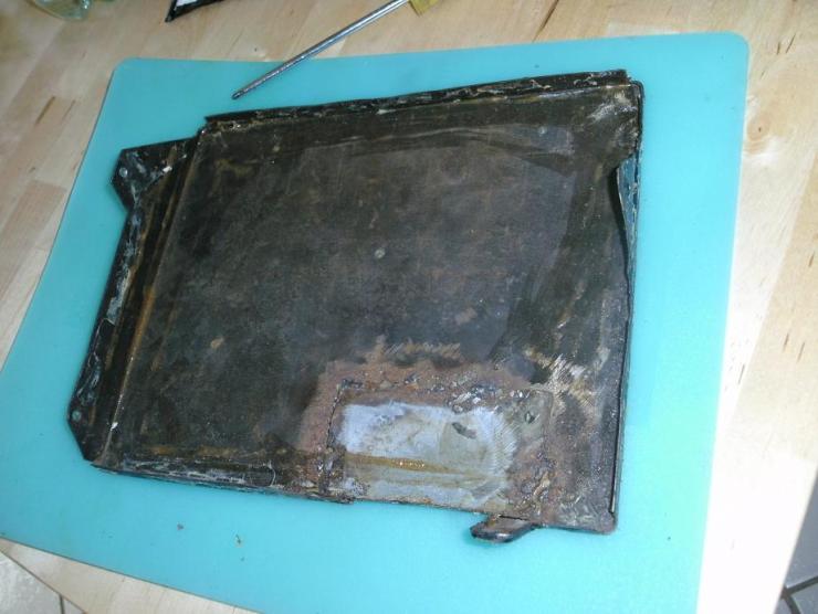

j'ai également refais une plaque du tableau de bord que j'avais recouvert à la va-vite sur Lyon... la tôle n'était vraiment pas propre
...donc j'ai refais la pièce :cowboy: ... mais comme j'avais pas de tôle, et que je préfère le bois... :sifflement:
les points de fixations sont recopiés à l'identique (les équerres sont vissées et collées... ça va pas bouger ! :resultats: )
je taille les têtes de vis pour garder la surface lisse
et j'applique le skai...
cette fois c'est propre, lisse et bien ajusté

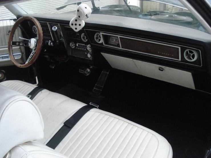

La porte de boite à gant aurait besoin d'un sérieux coup d'éponge à côté... :sweatingbullets:

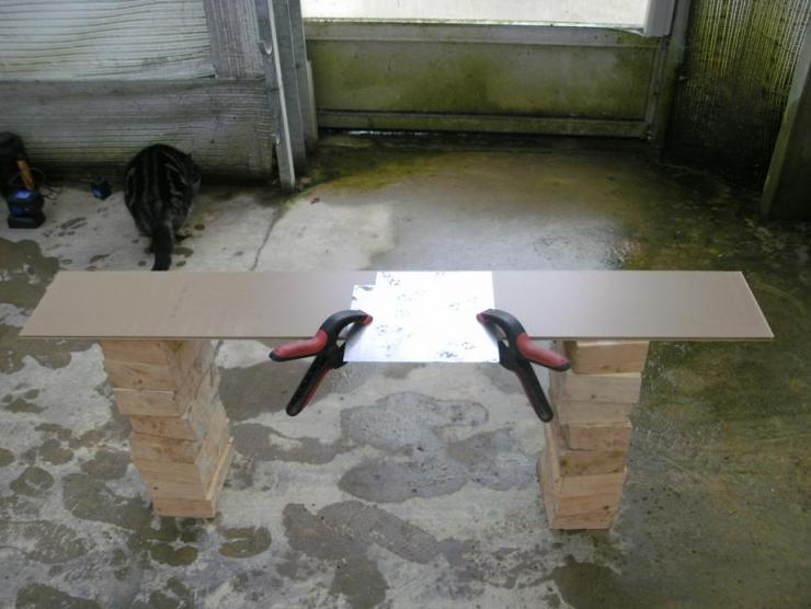

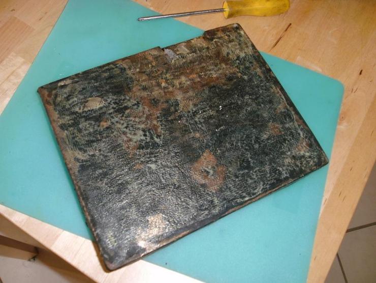

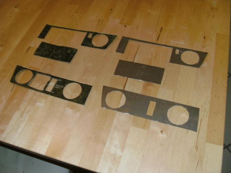

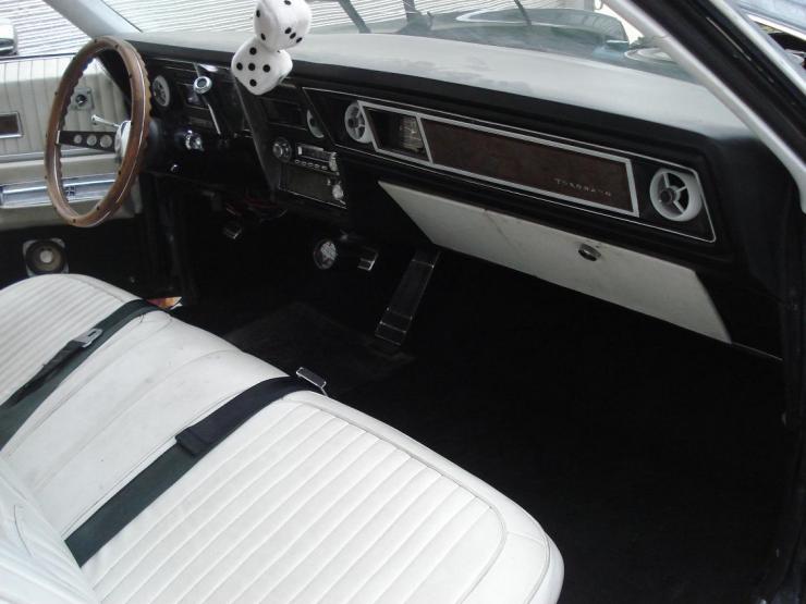

dernier élément du tableau de bord que je n'aimais pas trop... le plaquage vert derrière les commandes... c'est vraiment une question de gout mais je n'aime pas la couleur, ni ses effets,
ni l'horrible trou de 3 cm x 3 cm sur la moitié gauche que j'ai masqué à plusieurs reprises par différents boutons pas très bien intégrés... :berck:
donc pendant que Sminky se régalait en arrière plan... :alcooliques:
j'ai découpé mes tôles décalquées... et après essai, c'est strictement identique et bien ajusté... les contours chromés des commandes recouvrent bien la tôle ! :megatop:
Elles ont passé l'étape de finition (des découpes et rebords) et sont maintenant en peinture :) Je les voulaient noires, très peu brillantes pour faire ressortir les chromes des boutons et avec un effet... je leur ai donc fait un fond mat avec une finition marbrée et rugueuse (ça se fait avec un pinceau poils souples, un sèche cheveux et un pinceau poils durs)...
elles ne sont pas encore reposées mais j'ai bon espoir car la finition est très bonne et l'effet très beau... je ferais des photos au remontage
