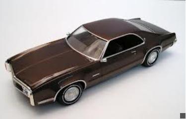

Neokill Posté(e) le 5 août 2013 Signaler Posté(e) le 5 août 2013 Petite pensée pour toi, hier j'ai acheté une belle toronado 1966 rouge bordeau au 1/18 !!! Citer

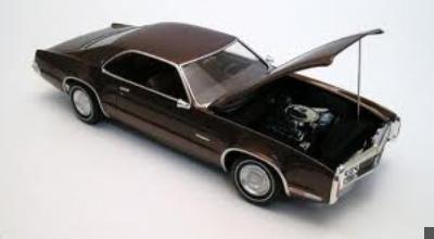

Caram Posté(e) le 5 août 2013 Auteur Signaler Posté(e) le 5 août 2013 Le 05/08/2013 à 09:28, Neokill a dit : Petite pensée pour toi, hier j'ai acheté une belle toronado 1966 rouge bordeau au 1/18 !!! Toro.jpg cool et belle couleur, les 66 sont assez facile à trouver je pense ! j'ai vu l'année dernière sur un forum de maquettisme (koolest kruzers je crois) un mec qui avait fait une superbe Toro 70 1/18ème avec de très beaux détails ! Citer

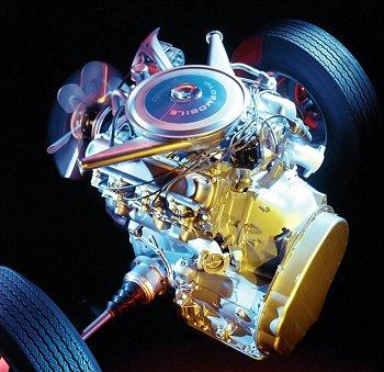

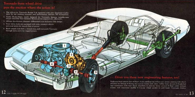

Vaihlor Posté(e) le 5 août 2013 Signaler Posté(e) le 5 août 2013 Pareil, j'ai dernièrement fait les joints de culasse sur une Eldo 73, qui partage la même config mécanique, et ben la tomber la dessus, bonjour.... C'est drôlement foutu d'ailleurs ce système de transmission, d'ailleurs sait tu comment est situé le convertisseur sur ta caisse ? Une question que je posait en bossant sur la caddy.. Citer
Caram Posté(e) le 5 août 2013 Auteur Signaler Posté(e) le 5 août 2013 Une photo vaut mieux qu'un long discours... c'est foutu comme ça ! convertisseur en sortie de moteur - renvoi par double pignon et chaines - boite Citer
Vaihlor Posté(e) le 5 août 2013 Signaler Posté(e) le 5 août 2013 Haaaa il me semblais bien que le converto était au cul du moteur, vu la place occupée derrière celui-ci, donc ils sont scellés et ont leur propre liquide hydraulique ... Citer

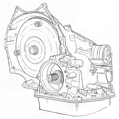

Caram Posté(e) le 6 août 2013 Auteur Signaler Posté(e) le 6 août 2013 des vues sympa pour voir le carter de renvoi de boite (ici accouplé au 425ci) : Citer

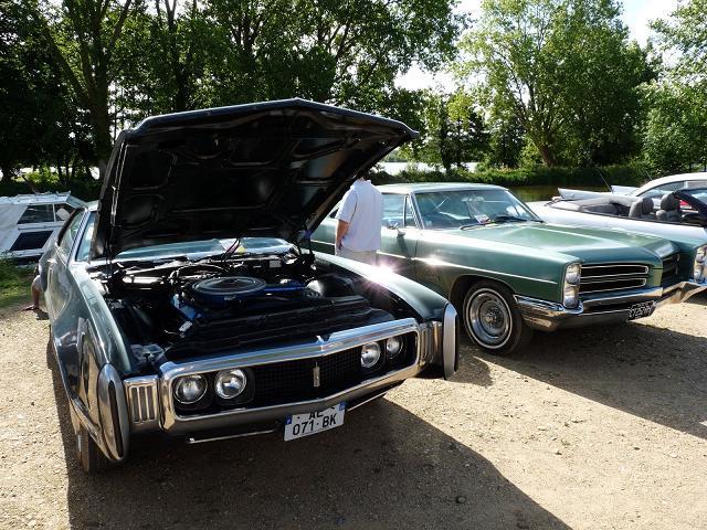

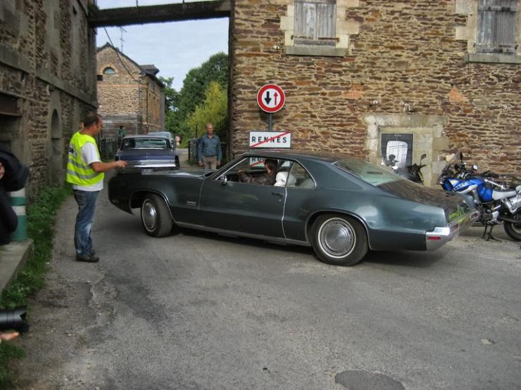

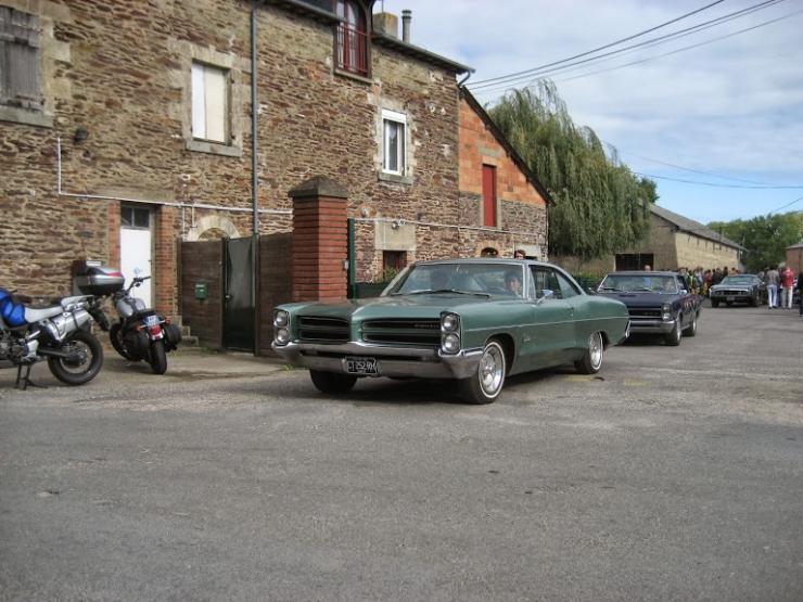

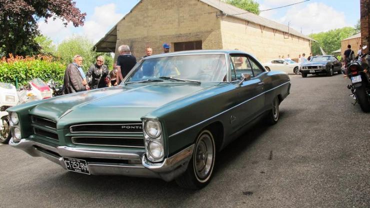

Caram Posté(e) le 22 août 2013 Auteur Signaler Posté(e) le 22 août 2013 tites photos du rencard des étangs d'apigné à Rennes début Août... arrivée sur place avec la mémère Catalina : Citer

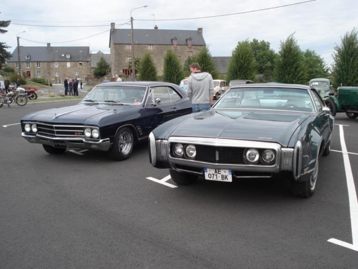

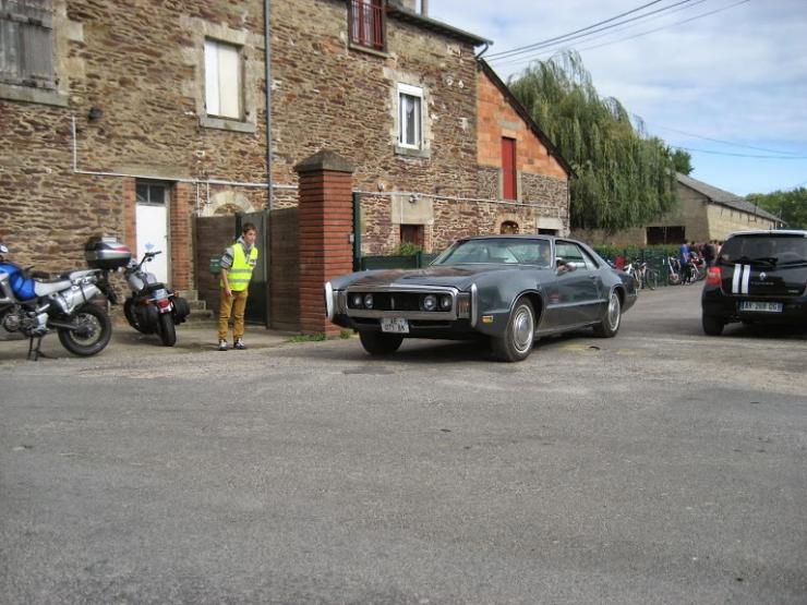

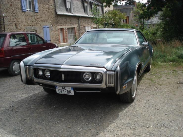

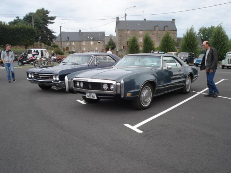

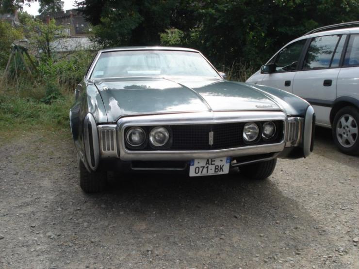

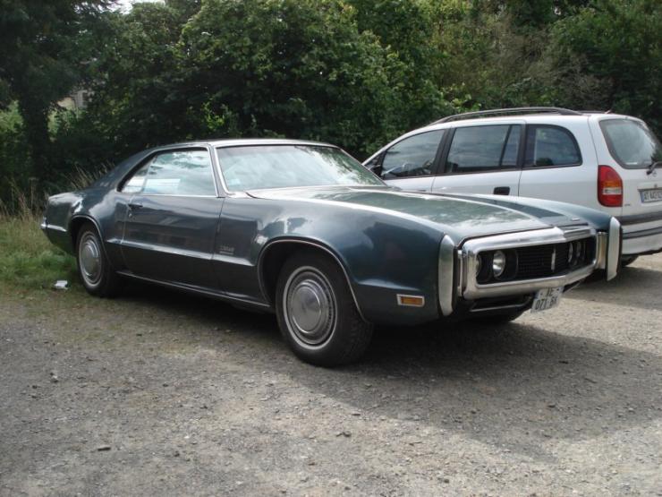

Caram Posté(e) le 15 septembre 2013 Auteur Signaler Posté(e) le 15 septembre 2013 quelques photos de la petite sortie du jour avec passage à Fougères (35), puis rapide passage aux rencontres mécaniques de Louvigné http://www.dreams-cars.org/forum/topic/18994-rencontre-mcaniques-louvigne-du-desert/ la route entre Fougères et Louvigné est assez vallonnée, ce qui permet de pousser un peu le V8 dans les montées. Malgré les 2 tonnes de la Toro, le 455 envoi du lourd même en montée... comme dirait July35 quand on passe les 3000tr et que le moulin commence à envoyer la sauce: "Oula ouais quand même... très grosse sal*pe madame !" Citer
Cadillac06 Posté(e) le 16 septembre 2013 Signaler Posté(e) le 16 septembre 2013 J'avais jamais remarquer le prononcement des ailes avant qui depassent assez enfaite Citer

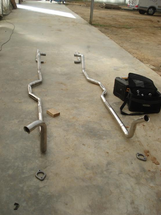

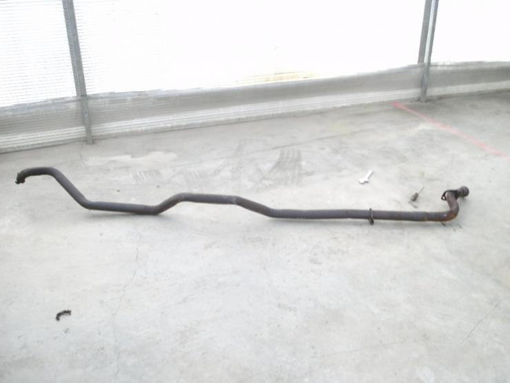

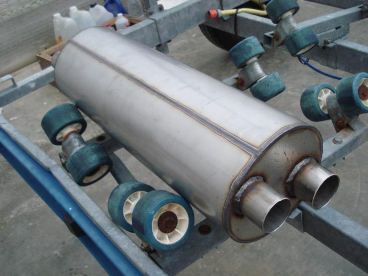

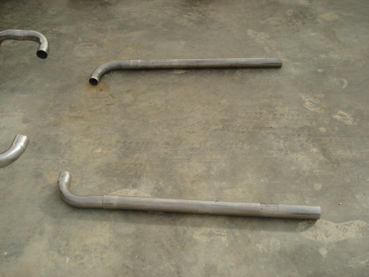

Caram Posté(e) le 21 septembre 2013 Auteur Signaler Posté(e) le 21 septembre 2013 En mars 2012, j'ai fait tomber ma ligne d'échappement d'origine percée et explosée pour passer à un échappement custom... un vrai plaisir tant en terme de perfs que de son ... mais une pure horreur en matière de garde au sol ! Ceux qui ont déjà croisé la Toro le savent... à chaque dos d'âne je serre les fesses en vain... j'accroche inévitablement tout ce qui dépasse à plus de 10cm du sol ! Normal, la voiture étant une traction, les soubassements sont parfaitement plats et il n'y a aucune cavité exploitable pour y caler un muffler... donc ils rasent le sol ! Cet hiver, je repasse en ligne conventionnelle... mais modèle GT en double ligne avec muffler transversal et resonators... le tout en inox 304 de bonne épaisseur pour éviter au max le bruit de casserole... l'ancienne ligne pour confirmer la bonne forme et la nouvelle avec ses tubes de sorties auxquels j'ajouterais les resonators et tips après avoir confirmé que le réservoir ne gène en rien... Comme d'habitude avec ces lignes, quelques problèmes de géométrie peuvent se poser au montage, mais les modifications sont en général mineures... il existe aussi quelques systèmes pour contourner des défauts trop importants Le montage sera fait fin octobre après les derniers rencards de l'année. Citer
Vaihlor Posté(e) le 21 septembre 2013 Signaler Posté(e) le 21 septembre 2013 cool, beau matos, et les muflers sont montés où exactement ? /.../ ha, je viens de voir sur la vue en coupe en fait... sorry... Citer

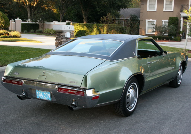

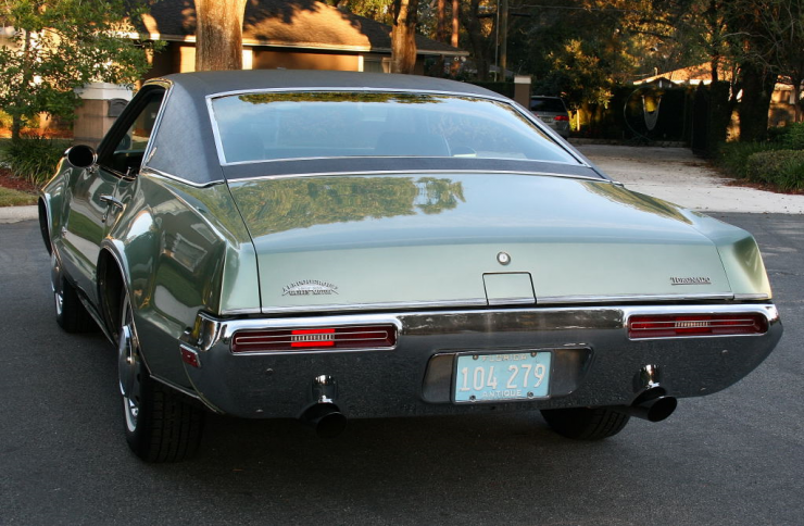

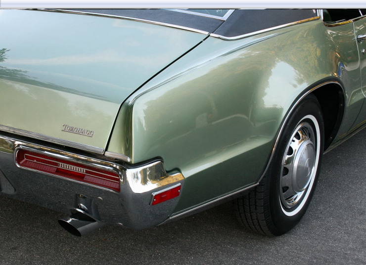

Caram Posté(e) le 28 septembre 2013 Auteur Signaler Posté(e) le 28 septembre 2013 Le 21/09/2013 à 23:16, Vaihlor a dit : cool, beau matos, et les muflers sont montés où exactement ? /.../ ha, je viens de voir sur la vue en coupe en fait... sorry... Bah voila D'ailleurs je n'ai toujours pas reçu le muffler... faut que je surveille USPS qui tarde là L'objectif avec cette ligne est de retrouver un arrière tel que celui ci (en ajoutant des tips 2 1/4" -> 3" en sortie des resonators) Citer
Invité pontiac72street Posté(e) le 29 septembre 2013 Signaler Posté(e) le 29 septembre 2013 Y a pas à dire, de belles sorties d'échappement, ça harmonise tout ! Citer

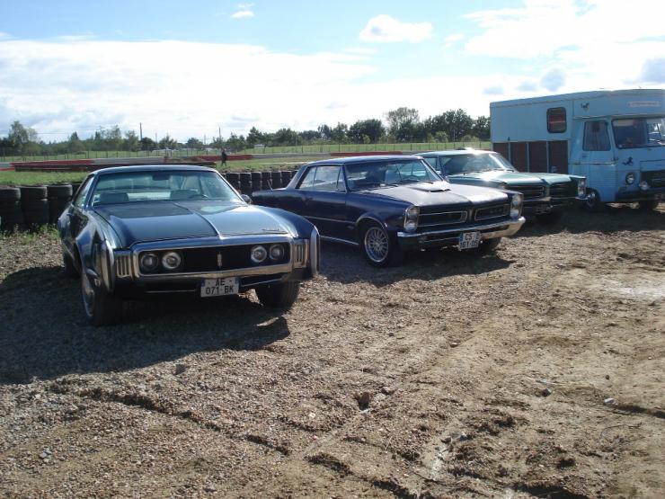

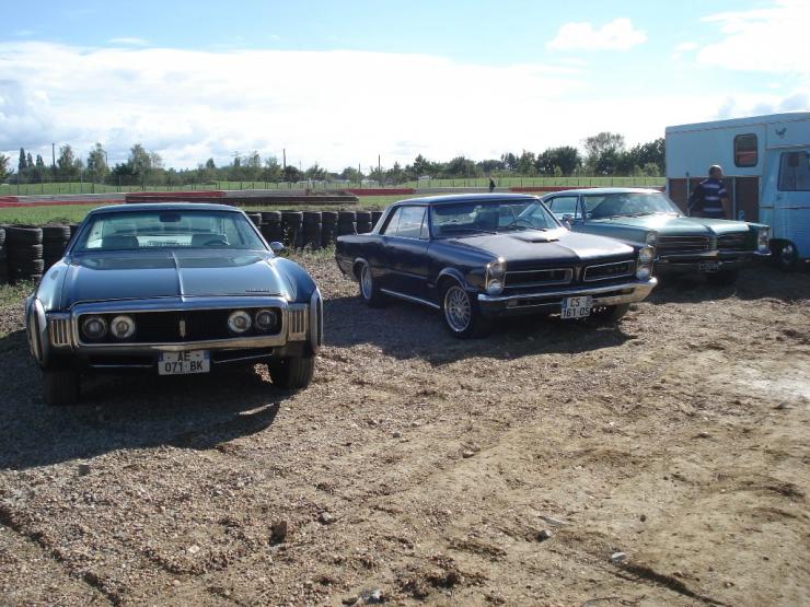

Caram Posté(e) le 6 octobre 2013 Auteur Signaler Posté(e) le 6 octobre 2013 Le 29/09/2013 à 14:12, pontiac72street a dit : Y a pas à dire, de belles sorties d'échappement, ça harmonise tout ! bien d'accord ! :alcooliques: D'ailleurs le montage est imminent puisque le muffler a enfin décollé des US... commande d'août... faut pas être pressé ! --------------- Ce matin c'était le rencard mensuel des Etangs d'Apigné, suivi de la rencontre de Lohéac avec un petit convoi Cataliné 66 + GTO 65 + Toro 70... Petite anecdote fâcheuse... le matin aux étangs, un mec s'est intéressé de près à l'autoradio MP3 de la Toro, et surtout à sa clé USB en facade ! De trop près visiblement puisque l'enfoiré à tapé dans la clé USB et a repoussé le connecteur clipsé derrière le tableau de bord ... entrainant au passage quelques fils électriques 2.5mm² (phares) qui se sont foutus à la masse... avec échauffement... fumée... mais par chance j'ai coupé le jus à temps sinon ça partait en incendie sous le dashboard ! Bref ça m'apprendra a laisser ma vitre ouverte !! Cette petite aventure m'a pas mal occupé l'esprit durant le convoi pour Lohéac... D'ailleurs assez peu de ricaine dans l'ensemble à Lohéac, mais des discussions sympatoches avec des proprios d'européennes anciennes ! :cowboy: V'la le beau trio : c'était la dernière sortie prévue de cette saison pour la Toro... maintenant c'est les travaux d'hiver avec la nouvelle ligne GT et le réservoir... bref j'aurais fini bien avant d'avoir atteint l'hiver Citer
Invité pontiac72street Posté(e) le 6 octobre 2013 Signaler Posté(e) le 6 octobre 2013 Bon sang de bois, La GTO 65 qui m'est passée sous le nez chez le vendeur de Ste Maxime ! Elle était partie à Gap. Elle est maintenant arrivée en Bretagne ? Yeepee :guitar: Tu connais le propriétaire ? Citer
Caram Posté(e) le 7 octobre 2013 Auteur Signaler Posté(e) le 7 octobre 2013 Le 06/10/2013 à 20:01, pontiac72street a dit : Elle est maintenant arrivée en Bretagne ? Yeepee :guitar: Tu connais le propriétaire ? Je ne le connais que très peu, mais c'est un type vraiment très sympa et qui aime sa voiture ! Je ne sais pas si tu avais eu l'occase de l'essayer... mais elle avance bien et fait un beau bruit légèrement pétaradant en charge ! July le connais bien mieux que moi puisque c'est elle qui l'avait invité pour faire un convoi pour Lohéac ... elle saura te rencarder à son sujet ! Citer
Invité pontiac72street Posté(e) le 7 octobre 2013 Signaler Posté(e) le 7 octobre 2013 Ok, je te remercie, Caram. Oui je l'avais essayée et je connais la personne qui l'a restaurée. Cependant les compteurs étaient HS et les sièges intérieurs un peu abîmés. Si tu me parles du bruit pétaradant c'est qu'il a laissé les silencieux que j'avais entendus et qui ne me plaisaient pas personnellement : ça faisait "tatata..." ! à l'accélération. Elle méritait de bons Flowmasters. Par ailleurs, le fond de coffre avait pris une légère surface de rouille et était à traiter. J'espère que July va me parler de son proprio Citer

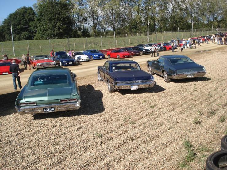

July35 Posté(e) le 7 octobre 2013 Signaler Posté(e) le 7 octobre 2013 Cricri : MP envoyé. Quelques photos du convoi d'hier ... le papy c'est surtout tout DERRIERE !!! Citer

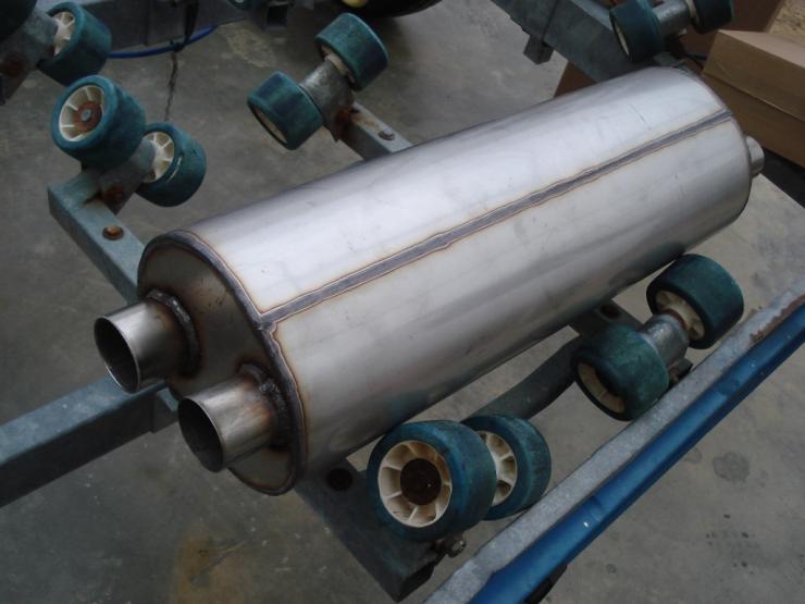

Caram Posté(e) le 12 octobre 2013 Auteur Signaler Posté(e) le 12 octobre 2013 Le 07/10/2013 à 16:57, july35 a dit : ... le papy c'est surtout tout DERRIERE !!! Mais euuuuuuuuh ! c'est parce que vous faites exprès de prendre des chemins avec des dos d'ânes !! enfin le muffler est arrivé et la saison prochaine ça sera ligne inox d'origine... on verra si le papy est toujours derrière ! Au final, la double ligne inox 304 en 2.1/4" de full size avec muffler et fixations m'a été livrée pour un total de 630€... à ce prix là je ne me gérerais pas pour passer l'impala en ligne inox neuve aussi ! :cowboy: reste à refaire mes collecteurs, puis faire un beau montage étanche, trouver les tips 2.1/2" qui vont bien et hop... j'attaque le réservoir !! Citer
