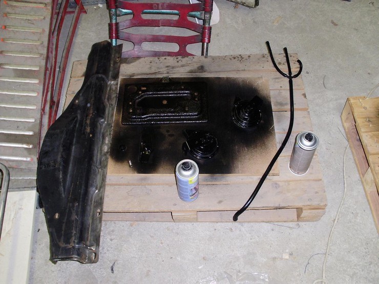

De la peinture (après ponçage voir gros dérouillage...) avec :

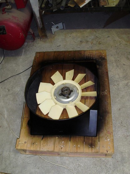

le déflecteur de ventilateur (tout propre au passage après un gros décrassage)

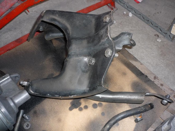

le support batterie et les klaxon d'origine (ainsi que la durite du compresseur du klaxon trompette)

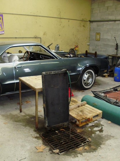

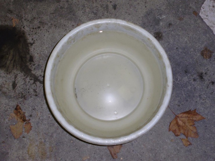

La vidange du circuit de refroidissement (et bien sur le big rinçage qui a nécessité 60 bassines pleines de boue...)
après un dizaine de passages au jet, la couleur de l'eau était...
et après 60 passage on obtient...
quel soulagement !!! du coup le moteur et le rad sont propres, rincés et séchés en attendant le remplissage en Janvier.

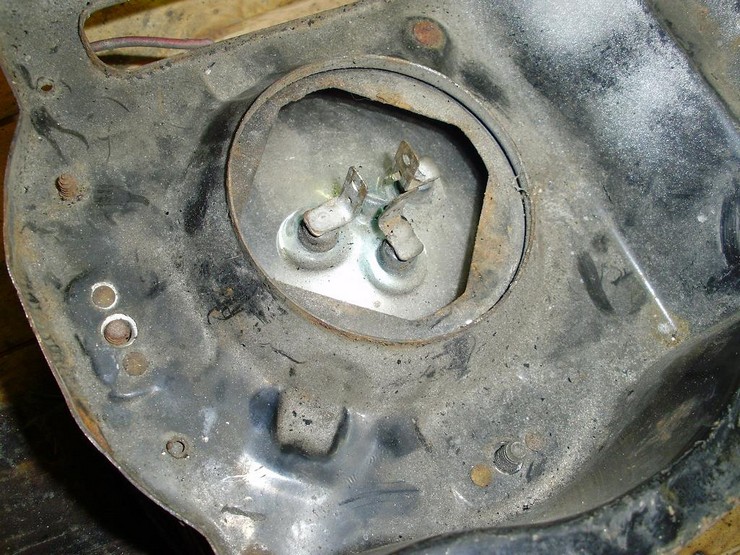

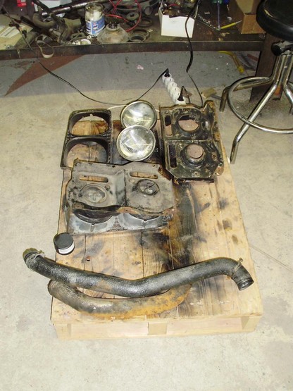

sinon les optiques sont démontées et une et passée au premier ponçage (ça se voit...) et seront peintes le week end prochain.

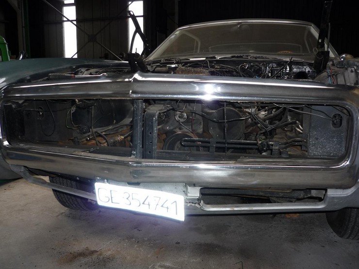

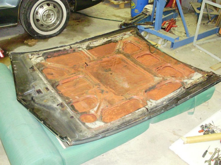

Le capot qui avait déjà était poncé a été une nouvelle fois démonté pour peinture dès le week end prochain.

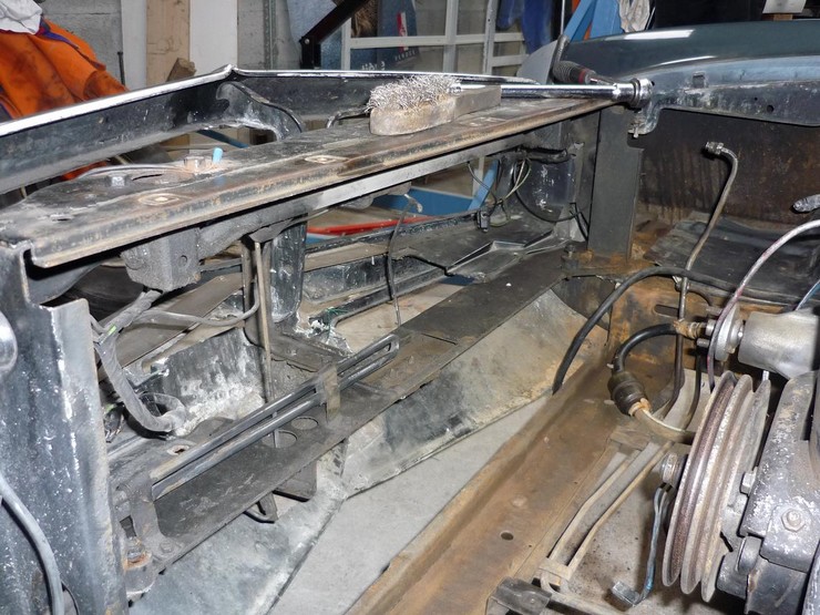

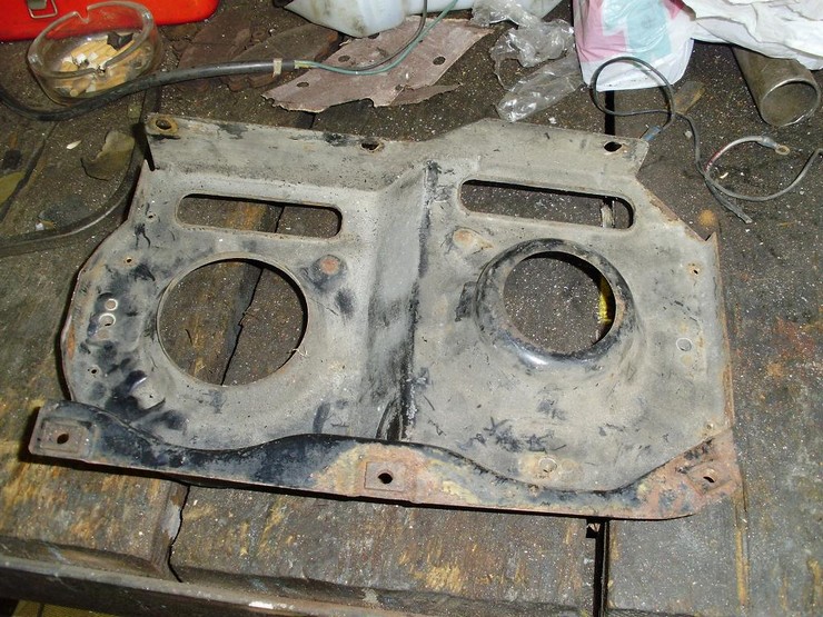

La traverse sous le radiateur à été grattée en première passe et sera retravaillée plus tard (trop humide dans le garage aujourd'hui... après 500L de flotte dans le moteur...)
avant
après

Pour les pièces carrément rouillés en acier comme le support batterie qui était super rongé, je ponce très fort à la brosse métallique sur la perceuse, puis un peu plus fin (même si je n'atteins pas une surface régulière à cause de la rouille) puis 2 couches d'antirouille puis un poncage très fin pour que la peinture accroche puis peinture en 2 couches.
En général (et par exemple avec le phare d'hier) je passe tout à la brosse métallique ce qui enlève vraiment beaucoup, puis papier 80 puis 120 (et 600 pour les plastiques) et il ne reste plus grand chose si la rouille était en surface (au plus des petit points de rouille par ci par là).
Si c'est corrodé en profondeur comme le support batterie je peux plus rien y faire, et c'est là que l'antirouille est vraiment indispensable. :D

Les 60 premier rincage c'était pour enlever le plus gros et comme le montre les photos des bassines ça a marché d'enfer mais j'aimerais sortir le rad pour le laisser couché une journée remplis de vinaigre et St Marc.
Voila pourquoi les conduites d'huile m'ont posé problèmes. :D
Même sale, et avec le liquide qui ne devais plus être très calo-porteur... le moteur ne montais pas à une température excessive.

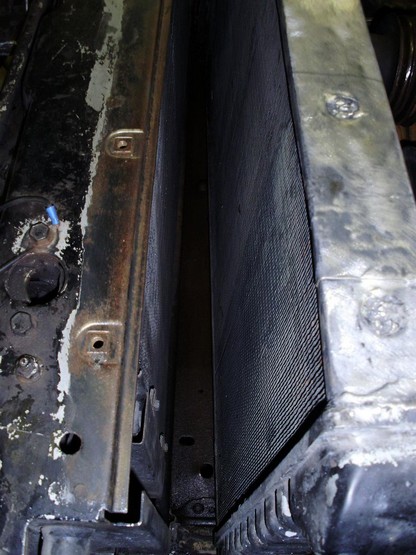

Ca y est !!! Grand MERCI à willscad pour son aide... le rad est enfin sorti... je suis venu à bout de mes conduites d'huile !!! ;)
Des petites photos pour l'avancée des travaux depuis mardi.

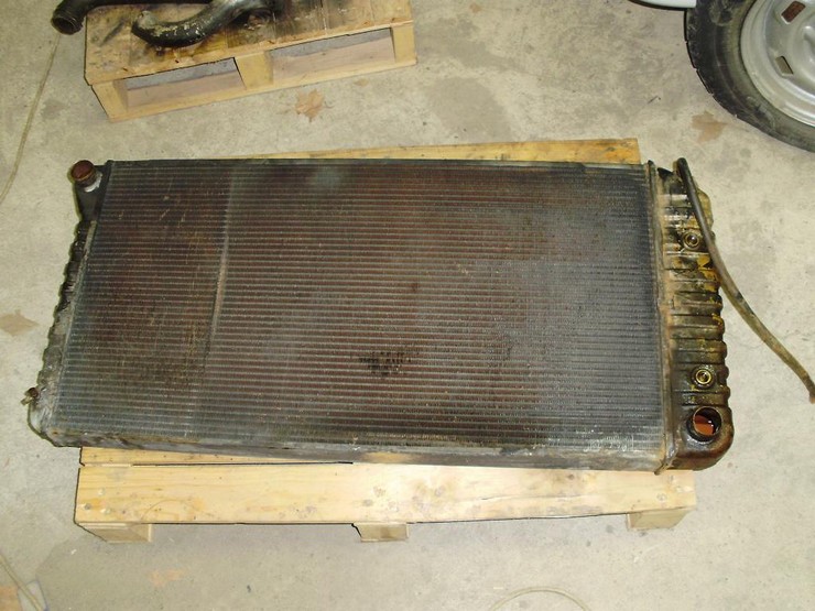

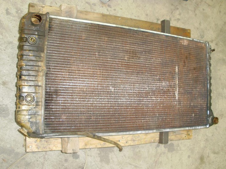

Tout d'abord, le fameux radiateur avec lequel j'ai bataillé dur :
Ensuite dans la lancée, la première durite de clim qui obstrué largement le coté passager sous le capot :

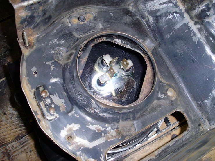

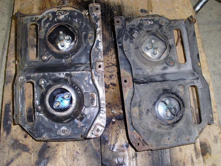

Ensuite le premier phare prêt (à 90%) pour la peinture avec un petit avant/après :

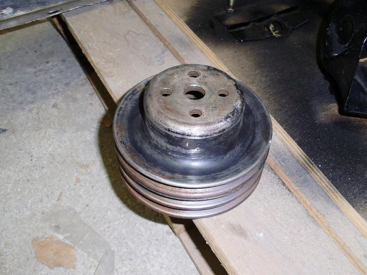

Et pour finir avec les photos la poulie de la pompe à eau prête pour la peinture également :

- Vu l'état de l'intérieur de mon rad et qu'il est maintenant sorti, j'aurais voulu en profiter pour le remplir de vinaigre un moment avant un nouveau gros rincage
avec 6L de vinaigre + eau et posé à plat, combien de temps dois-je laisser agir avant le rinçage : plutôt 20 min, 2h ou une journée ... ??? je voudrais que ça agisse mais pas faire de dégât dedans en décapant de la merde qui boucherait des petits trous dans les conduites... avis à ceux qui l'on déjà fait !!!

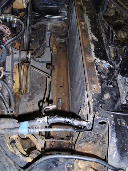

-Voyez vous un réel intérêt à démonter le radiateur de clim (qui de toute façon ne marche plus) d'un point de vue refroidissement sachant qu'il est positionné juste devant l'arrivé d'air du rad principal ???
Il est très facile à démonter donc je voyais pas vraiment d'inconvénient à l'enlever...

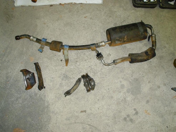

pour le radiateur de clim, tu peux l'enlever vu que tu enlèves le compresseur de clim et le deshydrateur. le refroidissement sera meilleur.

- démontage du phare gauche (phare droit déjà prêt pour la peinture)

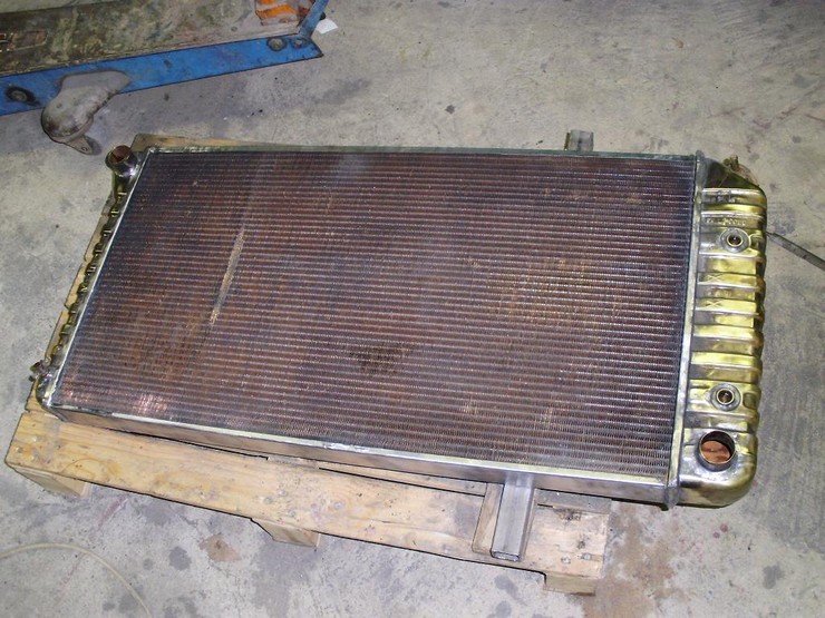

Tout d'abord concernant la technique que j'ai essayé à base de vinaigre, c'est plutôt efficace pour peu que le radiateur ai un jour ou l'autre était utilisé avec de l'eau... c'est sans aucun doute le cas du mien.
voici ce que j'ai fait :
Radiateur à plat, on verse environ 3L ou 4L de vinaigre blanc (acidité 8%) dans le rad, on laisse un peu agir seul avant de rajouter petit à petit de l'eau et agitant le rad (moi je l'ai mis en balancier en son centre sur une poutre de bois).
On aperçoit alors des petit morceaux (1mm) de calcaire qui sortent des tubes du radiateur. On complête au max avec de l'eau et on attend 30min. :deprime:
Ensuite on vide complètement le radiateur et on le place comme suit :
Il ne reste plus qu'à rincer à grande eau pendant au moins 10 min et bien secouer pour tout faire tomber.
Ensuite j'ai passé un bon coup de sèche cheveux pendant 20 min pour sécher rapidement l'intérieur du rad (si il a bien était vidé, 20min sont suffisantes pour qu'il soit sec avec le sèche cheveux).

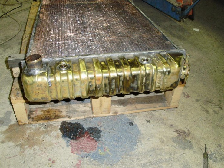

J'attaque ensuite le ponçage des parties latérales du rad avec la perceuse à brosse métallique.
L'ancienne peinture n'est plus présente partout mais quand même tenace et il faut appuyer assez fort pour que ça parte.
J'ai ainsi pu retrouver l'indication du niveau de LDR à froid et la marque du rad : Harisson
Place aux photos avec un petit avant - après :
AVANT
APRES
Je suis assez satisfait du résultat qui sera peaufiné un peu plus tard. :megatop:

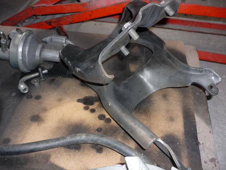

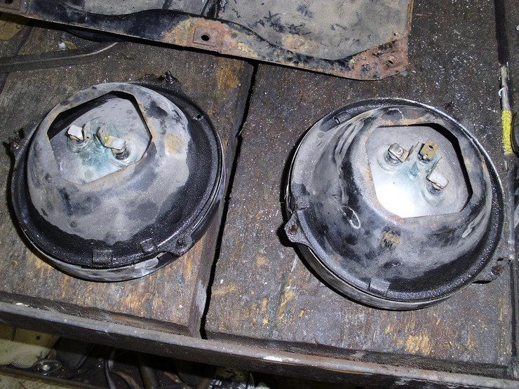

Et pour finir mon après midi de labeur, le démontage complet du phare gauche en vu du ponçage demain.
Voila pour aujourd'hui, si vous avez des remarques ou questions sur le nettoyage du rad, hésitez pas... la suite demain avec le démontage du radiateur de clim (j'ai étudié la fixation et si rien ne grippe, ce sera rapide) et le ponçage du phare gauche (petits chanceux... vous allez encore avoir droit à un de mes fameux Avant - Après... :deprime: )

-démontage du radiateur de clim
-démontage de la bouteille de clim
-démontage de la durite de radiateur de clim
-ponçage / décapage de la traverse du radiateur principal et de clim

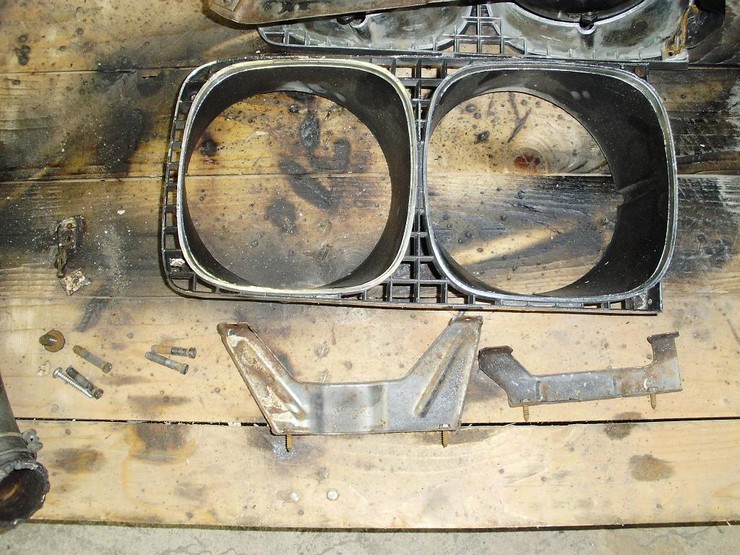

-ponçage de la traverse de support des optiques
-ponçage de la barre de support de calandre

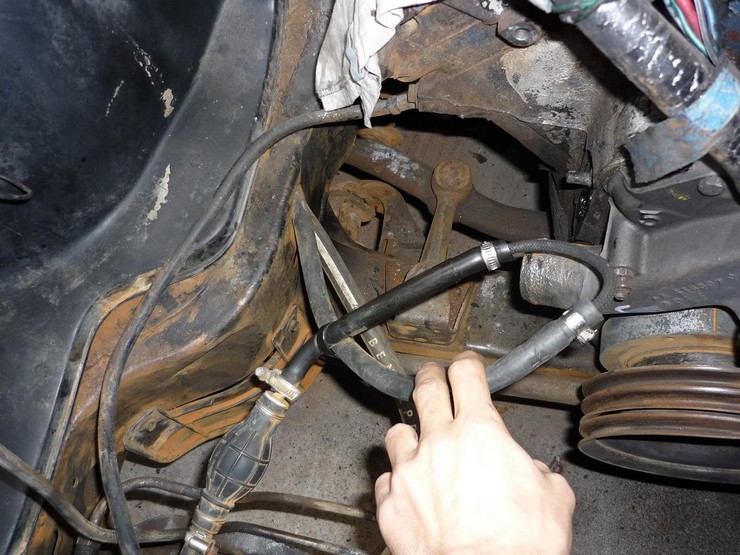

-démontage de la pompe à essence
-bouchage des canalisation d'essence (et oui sans la pompe ça fuit !!! et ça fait tourner les têtes :P )
-démontage de la durite d'essence du carbu
-nettoyage de la coque de filtre à essence (j'avais même pas remarqué que la deuxième était transparente tellement elle était salle)

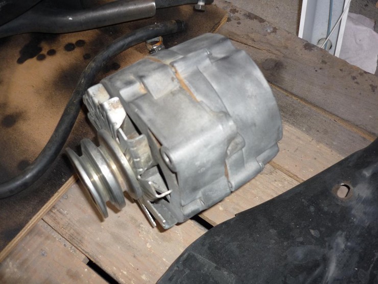

-démontage de l'alternateur et son support

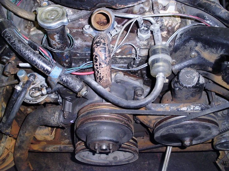

-démontage de la sortie d'eau sur la pipe d'admission (ainsi que la petite durite pompe à eau - sortie d'eau)
et j'ai enfin trouvé la vis du cache culbu manquante (coincé entre le moteur et la boite...) ;)

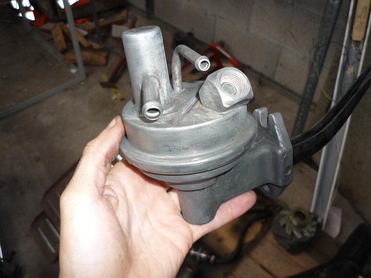

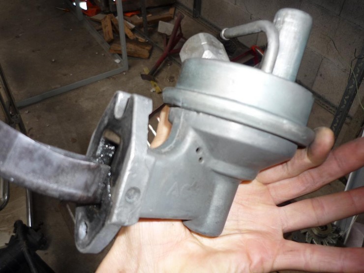

aujourd'hui, encore du travail sous le capot avec le ponçage complet de la pompe à essence et le dégraissage du levier. Nettoyage des durites d'essence.
- ponçage de l'alternateur, sa poulie et le support.

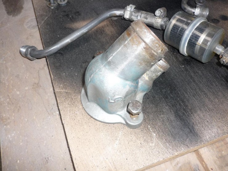

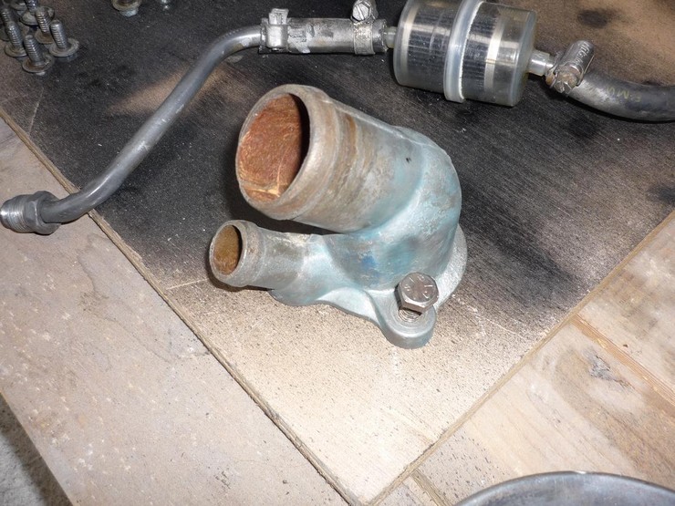

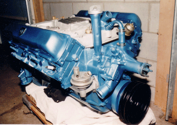

- ponçage de la tête d'eau (ou j'ai retrouvé la peinture d'origine du moteur... le très beau bleu oldsmobile)

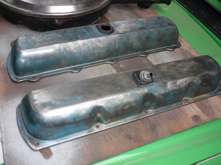

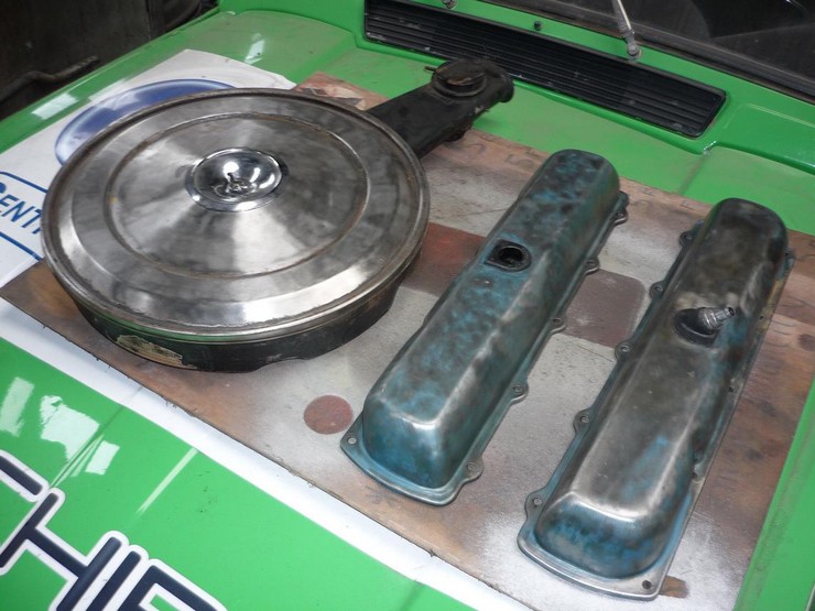

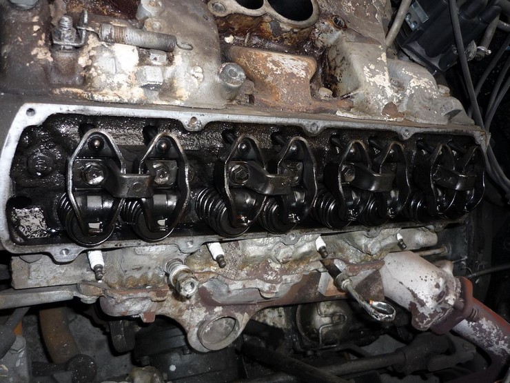

- démontage des caches culbus et ponçage complet (j'y ai laissé toute ma brosse sur la perceuse...), le reniflard passager qui donne sur le carbu (réchauffement de l'essence) était bouché par des morceaux huileux agglomérés...
- J'ai récupéré les joints de cache culbus (en faisant très attention au démontage) car si jamais ceux que je commandes pour Janvier sont pas les bons, j'aurais quelque chose pour rebondir !!!
- Fin du démontage du phare gauche (qui était grippé) et ponçage des 2 globes de phares

un 455 OLDS en couleur d'origine "metallic blue"
Posté(e)
Oui c'est bien cette couleur que je retrouve sur les caches culbus et la pompe à essence. :grr:
Effectivement l'ancien propriétaire possède un blog ou il présente c'est voitures. Très jolie collection. :megatop:
Il possède également une toronado 1968... en meilleur état que la mienne actuellement et un dragster pontiac :wub:
puis la tête d'eau
ensuite les caches culbus poncés et la gamelle de filtre à air
Bon comme il y a encore beaucoup de photos, je continu dans un autre message...
Posté(e)
puis la pompe à essence également prête pour la peinture :
le raccord des durites d'essence le temps que la pompe est démontée
Et enfin l'avant de la voiture complétement démonté !!!
plus de calandre, de phares, de klaxons, de radiateur de clim, de durites de clim, de radiateur de refroidissement et de déflecteur / ventilateur... ça va en faire des choses à remonter !!! :sifflement:
on passe des chromes au moteur direct !!!
Bon je fais une petite sieste puis je vous post le récit (avec un max de photos pour le coup !!!) de la journée avec du très lourd !!! :)
