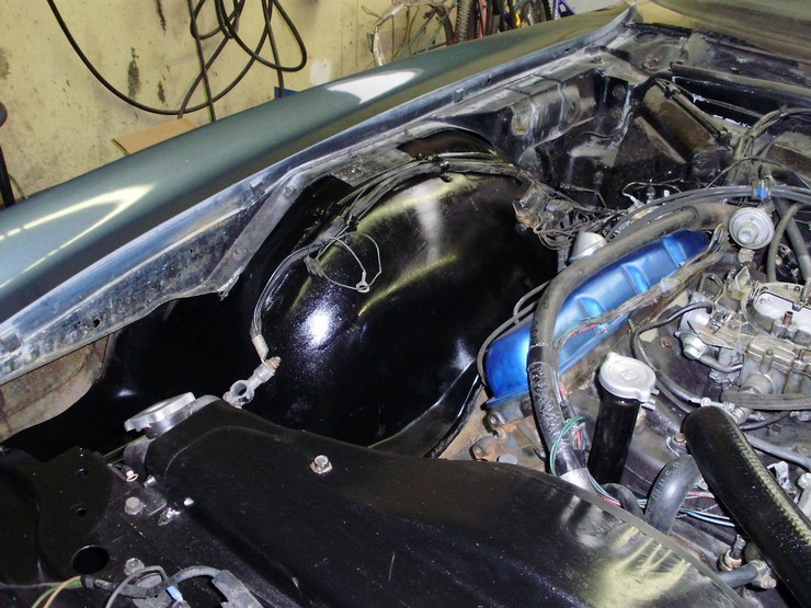

STG Posté(e) le 1 février 2010 Signaler Posté(e) le 1 février 2010 Beau boulot Pour le block, il peigne en usine le block complet à la lance donc il doit etre tout "metallic blue" le filtre a air doit etre noir. Penches toi sous le tableau de bord et regarde les toles interieures. Y'a pas de peinture. Sont "chiches" ces ricains. pour la boite la vidange de la TH 400 fait 3.75L et complete dans les 11L. Ne fait pas trop tourner sans le niveau car les disques vont chauffer. Citer
Caram Posté(e) le 1 février 2010 Auteur Signaler Posté(e) le 1 février 2010 Merci STG Pour la TH400 t'inquiète je roule pas tant qu'il y a pas le niveau (là j'ai fait 10m max... juste pour la sortir du garage). Je passe cette semaine acheter de l'huile et terminer le niveau (encore au moins 2L je pense...là les vitesses commences à réaccrocher). Il faut encore que je check l'allumage pour voir si tout est bien rentré dans l'ordre puis que je règle le ralenti actuellement trop bas et éventuellement une petite recherche de prise d'air avant de la lancer sur le bitume en toute sécurité. Le problème c'est que j'ai pas de compte tour et que mon oreille est encore jeune... je vous ferais une tite vidéo quand je jugerais le ralenti satisfaisant et vous me donnerez votre avis Concernant la peinture, le but était pas de retrouver l'origine mais d'être en accord avec la carrosserie. La gamelle du filtre à air était noir quand je l'ai eu mais ça me plaisait pas du tout. Un peu de couleur ça fait pas de mal !!! Je trouve que le résultat est assez esthétique et pas choquant, c'est pas finit car certains plastiques seront encore peint en noir ce qui va renforcer un peu les contrastes. Ce que je trouve sympa c'est de retourner en page 1 et regarder le bloc telle que je l'ai eu. .. Cette semaine je vais bosser sur une calandre custom. J'ai acheté les lames de métal et je me suis fait un petit plan... ça devrais le faire mieux que son vieux bout de grillage tenu par du fil de fer... Sinon j'ai commencé à repeindre l'intérieur du capot et son système de levage. Je vais poser les parties recouvertes de skaï dans l'habitacle et faire un bon bilan pour voir ce qui restera à fignoler. Je vous tiens au jus !!! Citer

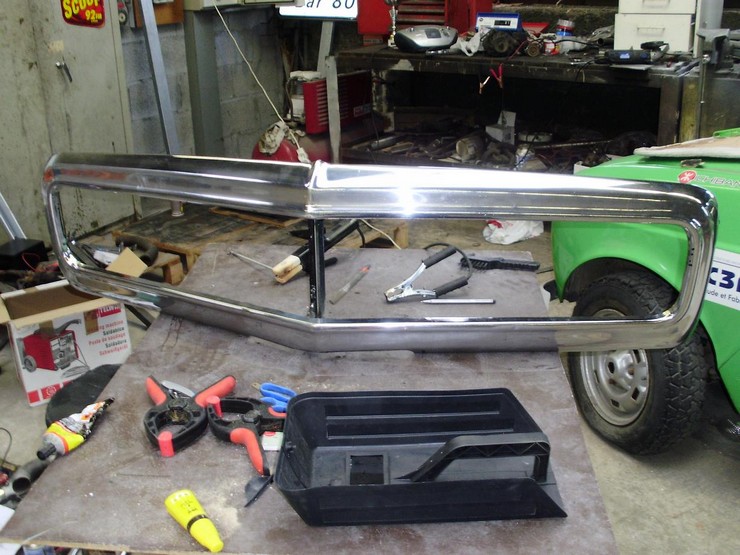

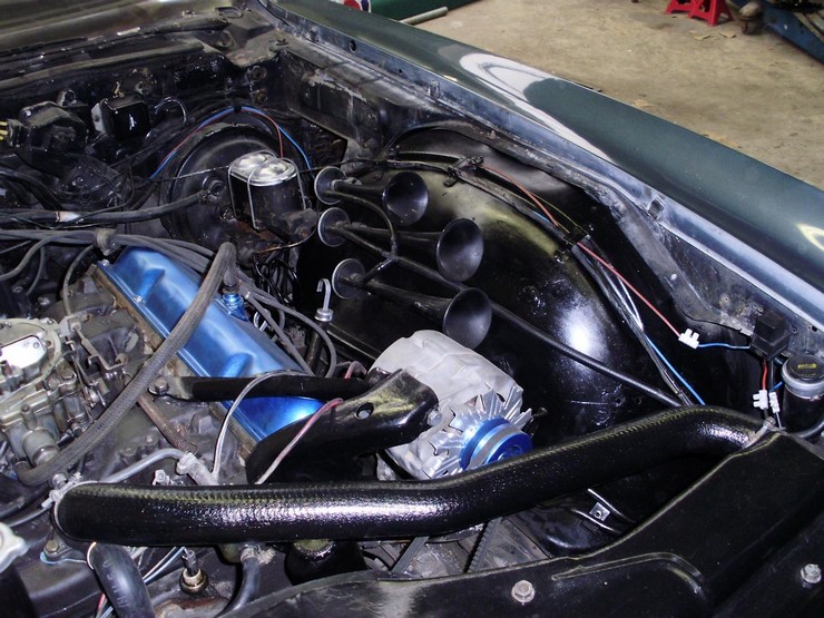

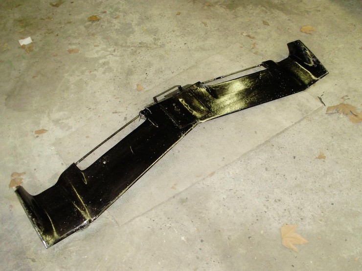

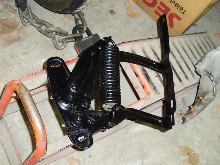

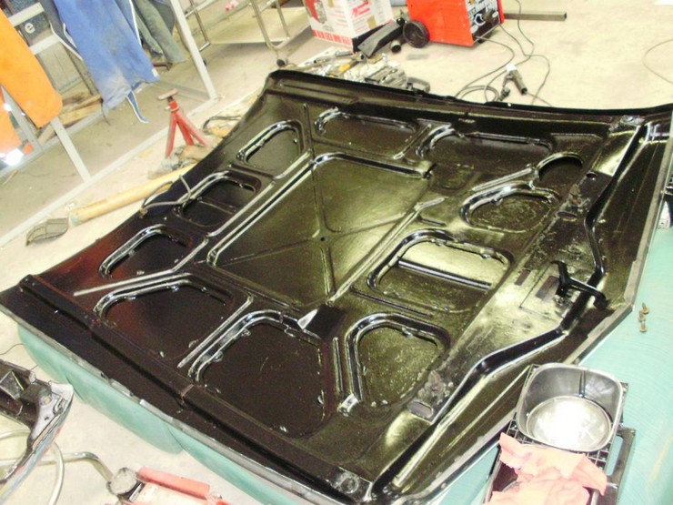

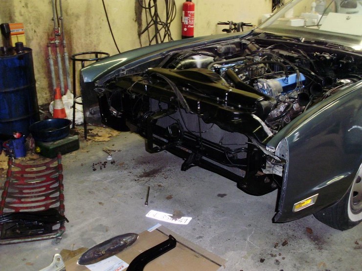

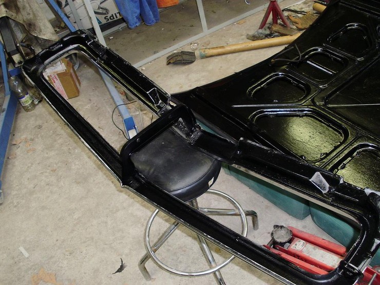

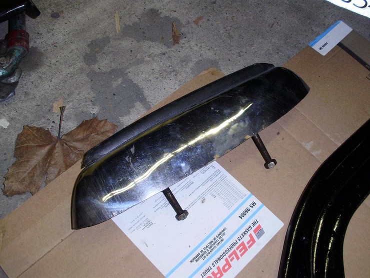

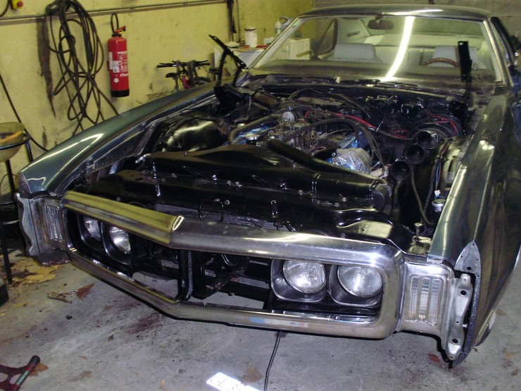

Caram Posté(e) le 5 février 2010 Auteur Signaler Posté(e) le 5 février 2010 Voila la première partie des travaux du week end (et oui j'y suis depuis mardi soir !!! ) avant dernière couche de peinture sous le capot et sur son système de levage Sinon j'ai craqué, j'ai démonté tout l'avant pour le remettre au propre comme le reste Donc les chromes les bumpers que j'ai retaillé à la meuleuse et ajusté (ça tombe bien... manque juste un joint autour comme c'était avant) Les plastiques latéraux sous le capot (plusieurs heures de démontage remontage car il faut le sortir dans un petit espace et le tourner plusieurs fois à cause des collecteurs d'échappement). Réglage du starter automatique qui était complètement à l'Ouest !!! donc inutile... Je trouve juste le ralenti accéléré un peu trop haut. Que faire pour le réduire ??? juste aligner le repère du côté du Lean pour que ça tourne un peu plus pauvre ou une autre manip... ??? La suite bientôt... Citer

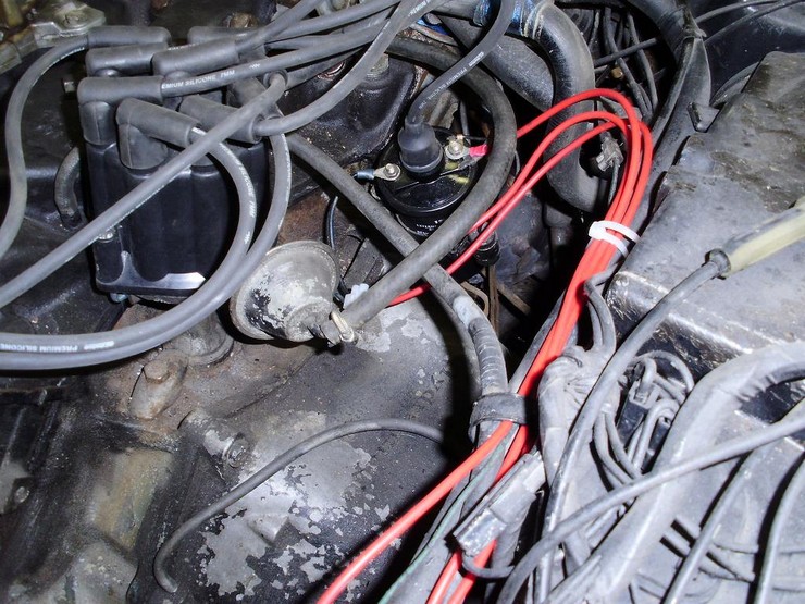

Caram Posté(e) le 7 février 2010 Auteur Signaler Posté(e) le 7 février 2010 Et voila le week end s'achève, reste le capot à remonter, les bumpers raccourcis à ajuster et je pourrais aller faire un tour... l'allumeur Velleman marche parfaitement et les étincelles sont beaucoup plus franches !!! Les câbles passent par la cloison par feu et l'allumeur est placé à côté de l'accélérateur. Je peux revenir à la config d'orogine en 2 min avec un tournevis. Citer

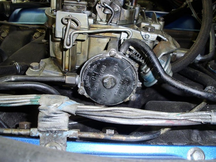

Caram Posté(e) le 10 février 2010 Auteur Signaler Posté(e) le 10 février 2010 Bon apparemment le starter est maintenant réglé (le repère du chapeau du ressort n'est pas compatible avec celui sur le corps du starter donc j'ai réglé à vu et c'est tout bon). Un petit démarrage à froid ce midi l'a confirmé, le ralenti est stable et pas trop haut. Sinon le capot est reposé (reste à l'ajuster un petit coup mais c'est déjà à peu près droit). Demain je pars acheter les joints pour les chromes de la calandre, les bumpers et le capot, ainsi que la nouvelle grille de calandre. (je bricolerais ça vendredi). Le vais prendre des joints plats de 40mm et des joints en U en caoutchouc. Ça colle parfaitement avec les dimensions de la calandre. J'ai trouvé déjà 2 center caps pour les roues arrière. (bientôt les deux suivants... dès qu'il y en aura en vente) Encore le bas de caisse avant à remonter après peinture (en gris comme à l'origine) et fixer les plaques. Pour l'intérieur, fixer le ciel de toit et découper une nouvelle planche arrière qui s'intègre bien avec les ailes intérieur refaites. Sinon j'ai reçu mon assurance (la carte verte et le contrat) donc c'est réglé, je suis en règle (le tout en 3 jours...) !!! Je poste les photos dimanche et le petit compte rendu si je sors la Toro. Citer

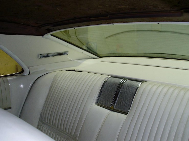

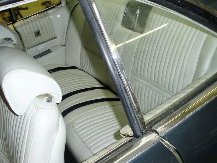

Caram Posté(e) le 13 février 2010 Auteur Signaler Posté(e) le 13 février 2010 Salut la team, le travail avance bien donc voici un petit compte rendu des résultats... la banquette arrière a été regarnie avec de la "bourre" et remis en place avec les nouvelles ceintures. ça c'est définitif donc plus besoin de revenir dessus. C'est d'ailleurs beaucoup plus confortable comme ça. Ensuite j'ai reçu mes petits cadeaux, la plaques d'immat route 66, des centers caps olds ainsi qu'un insigne en lettre et un petit VEGA pour le frangin (c'est son surnom...) le bas de caisse avant est en peinture (encore 2 couches) Le skaï est posé à larrière est ça rend pas mal, c'est pas parfait mais beaucoup mieux qu'à l'origine. Si je retrouve une photos des débuts avec l'ancienne planche arrière et le tissu, je la posterais. Ensuite je me suis attaqué à la calandre avec une nouvelle idée : une grille serrée en "V" centrée sur une lame de métal verticale, le tout couleur argent. voici la lame de métal pour centrer la grille puis découpe et le formage de la grille (méthode artisanale...) Un petit test sans serrer la grille sur la lame, ça s'ajuste au poil de c*l !!! demain, remontage des bumpers, de la calandre et du bas de caisse... et à moi la route !!! Citer

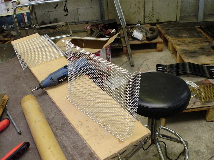

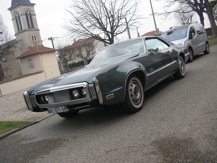

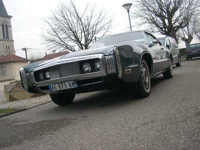

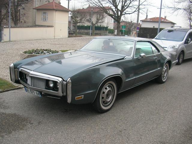

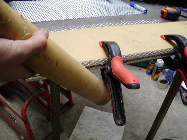

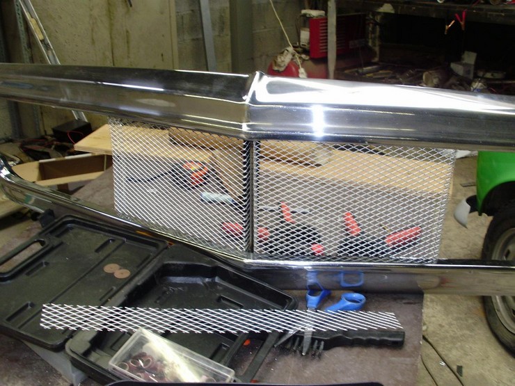

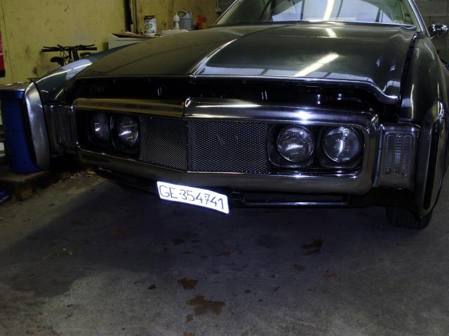

Caram Posté(e) le 14 février 2010 Auteur Signaler Posté(e) le 14 février 2010 Merci les gars, aujourd'hui je me suis tapé le remontage des bumpers, clignotants (et support), du bas de caisse et de la nouvelle calandre. Je pense qu'elle va pas plaire à tout le monde mais à moi elle me plait (je suis le seul à l'avoir vu pour l'instant...). Les photos arrivent demain car mon APN est en rade de batterie. La bonne nouvelle, c'est que cet aprem, j'ai pris la route et... Elle a fonctionné d'enfer !!! vraiment le pied !!! tout les symptomes d'avant la resto ont disparus J'ai juste à re-décaler le volant de quelques crans pour bien l'aligner et sinon c'est du tout bon. Le moteur ne chauffe plus du tout même après 30 min de route (bon il fait pas des chaleurs en ce moment, on verra cet été...), les vitres électriques remontent et descendent bien toutes, la boite passe bien les rapports sans accoups et elle prend pas mal les tours (enfin comme un big block quoi !!!) Je part en vacances jeudi prochain donc jusqu'à mercredi, je vais bien en profiter si il fait beau !!! et je ferais pleuvoir les photos Citer
Vaihlor Posté(e) le 14 février 2010 Signaler Posté(e) le 14 février 2010 J'ai hâte de voir ta calandre home made, ça doit être sympa ! Citer
Caram Posté(e) le 15 février 2010 Auteur Signaler Posté(e) le 15 février 2010 Hello, cet aprem, encore du travail sur la toro (je fignole... faut bien :cigar: ). Rebranchement des clignotants, réglage du volant, un peu de gainage pour l'électricité, camouflage de fils sous le capot... enfin rien de bien croustillant sauf la réparation du circuit d'air comprimé du garage... Soit disant que le compresseur était pété (dixit les gars de l'atelier d'à coté)... et bien en fait ils avaient simplement recablé le circuit pneumatique avant l'hiver sans prévenir et surtout comme des nazes... 1h de recablage plus tard, le circuit d'air comprimé était OK. Du coup un bon coup dans chaque pneu qui en avaient vraiment besoin. Fini les boudins écrasés sous les 2.2 tonnes du bestiaux. Je serais plus serein sur la route. J'ai juste pris 2 photos de la calandres pour vous montrer. Trois personnes sont passer la voir cet aprem et ça à l'air de plaire !!! Moi quand je suis rentré dans le garage, j'ai eu la confirmation qu'elle me plaisait vraiment !!! Tous ont trouvés qu'elle avait vraiment un côté custom ou homemade du tonnerre et que ça remplacé avec brio le vieux bout de grillage noir du début. Voila libre à vous d'aimer ou pas... demain je vais faire ces plaques d'immat et rouler au Nord Est de Lyon (ça première sortie longue depuis que je l'ai) du coup j'ai prévus les bidons (LDR, huiles...) et des outils pour bricoler en cas de panne mais ça devrais le faire !!! >Petit récit demain soir de la sortie et peut être vidéo si un pote me prête son APN... Citer
Kanotix Posté(e) le 15 février 2010 Signaler Posté(e) le 15 février 2010 moi j'adhère a 200%, c'est bien fait, la grande classe :cigar: Ça ressemble bien a l'original,sauf que tu n'a pas fait le contour des phares,comparé aux premières photos de ce topic c'est le jour et la nuit. Par contre sur la deuxième photo la grille de droite a l'air d'être un peu amoché ,peut-être un effet d'optique. Continues comme ca Citer
Invité Choucroute Posté(e) le 15 février 2010 Signaler Posté(e) le 15 février 2010 Trop bien ! Sacré boulot. Félicitations !! Citer
Caram Posté(e) le 15 février 2010 Auteur Signaler Posté(e) le 15 février 2010 Merci les gars c'est cool que vous aimiez !!! :cigar: En fait kanotix la grille n'est pas du tout amochée, c'est juste un des deux klaxons qui a réfléchi la lumière du flash. Pour le contour des phares, je vais faire ça avec un joint en U le long des chromes (comme il y a à l'origine entre les chromes et le capot par exemple). Ça finira bien le contour en bouchant le jour d'1cm. Sinon j'ai récupéré un APN donc à priori, demain c'est vidéo !!! Citer

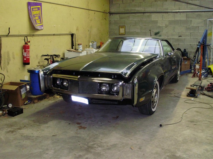

Cal3b Posté(e) le 17 février 2010 Signaler Posté(e) le 17 février 2010 Et ton capot, il ne ferme pas bien ? On dirait qu'il dépasse beaucoup au dessus des ailes.. Citer
