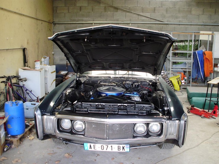

Caram Posté(e) le 17 février 2010 Auteur Signaler Posté(e) le 17 février 2010 T'as raison pour le capot mais ce sera réglé quand je réussirais enfin à réunir 3 potes en même temps dans le garage... il faut juste ré incliner à l'envers de ce que j'ai fait le système de levage du capot car là, la partie rotative arrive en butée trop tôt du fait que je l'ai inclinée du mauvais côté... c'est juste une question de temps mais pas un réel problème... Sinon ça fait un moment que je me pose la question du passage des vitesses en manuel par le biais de la commande de boite 1 2 puis D. Car moi on m'a toujours dis que c'était pour les pentes pour avoir du frein moteur en interdisant de passer la vitesse mais j'ai vu pas mal de mec conduire en démarrant en 1 puis passant en 2 (voir 3) puis D pour choisir eux même le moment de passage de la vitesse. Ma question n'est évidement pas de savoir si ça marche mais si c'est bon pour la boite de la piloter contre nature... car je pense que le fonctionnement de la boite a été pensé autour des thématiques couple / régime moteur / consommation / fiabilité donc est-ce dangereux pour la boite d'utiliser ce genre de manip fréquemment ??? Citer

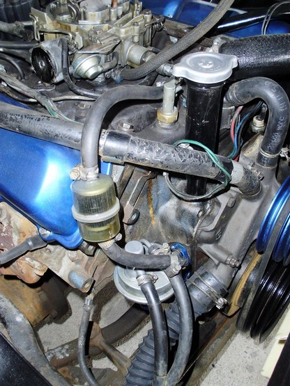

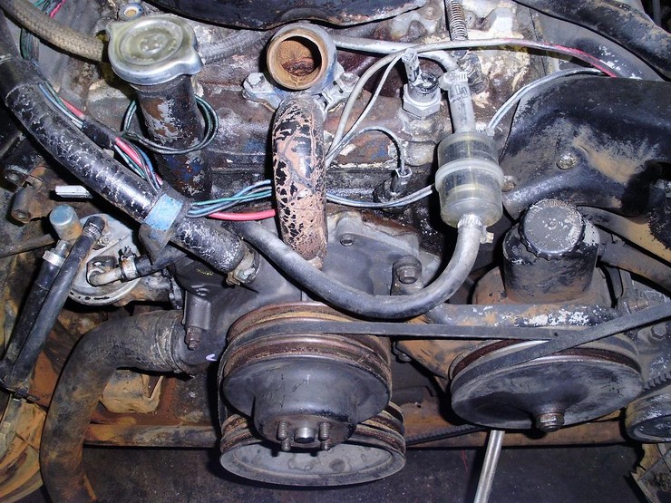

Caram Posté(e) le 2 mars 2010 Auteur Signaler Posté(e) le 2 mars 2010 Salut !!! me voici de retour de vacances et de nouveau dans le garage à bricoler !!! Je commence deux nouveaux chantiers (en plus des bricoles qui me restait comme réajuster le capot...) : l'électricité (refaire les faisceaux moteurs et périphériques) et l'échappement (qui viendra un peu après). Pour attaquer le retour, j'ai fait chanter la bête et elle à pas mis longtemps à se chauffer la voix... c'était en fait pour vérifier le bon fonctionnement de la nouvelle ligne d'essence de la pompe au carbu. En effet, sur les recommandations du Papa pendant les vacances, j'ai écarté le filtre à essence (qui passait juste au dessus de la pipe d'admission) et détourné la ligne d'essence qui cheminais difficilement par le côté droit du moteur. Donc petite adaptation de la longueur des durites, petite découpe de la conduite rigide finale et remontage : avant : on était très proche de la courroie et le cheminement est loin d'être optimal... après : plus court et pas d'obstacle ensuite un petit investissement étant donné que les compresseurs en stations se font de plus en plus rare (voir inexistant chez moi...) ça coute 35€ (en centre auto), c'est homologué et c'est du Michelin !!! que dire si ce n'est que le rapport qualité prix est excellent. J'ai d'ailleurs bien fait de l'acheter car j'avais deux pneus au dessus de 3 bars et deux bien en dessous de 2 bars => tout à 2.5 bars et basta !!! ensuite la fixation définitive de la plaque d'immat arrière (un peu plus fière allure que les plaques suisses...) Une petite photo de l'intérieur pour pas l'oublier !!! et quelques photos pour revoir la face avant (calandre, bas de caisse...) et le travail sous le capot !!! maintenant que c'est finit, je vais pas m'en priver !!! Citer

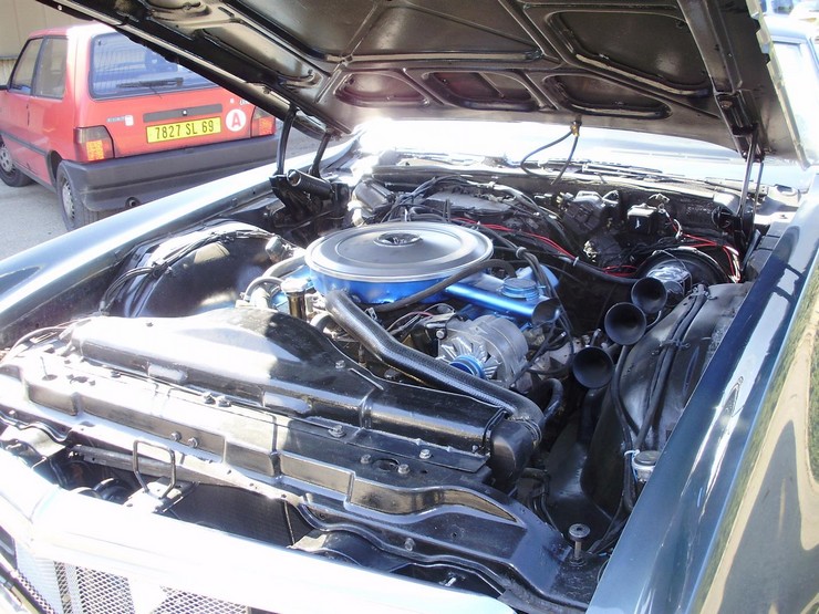

Caram Posté(e) le 2 mars 2010 Auteur Signaler Posté(e) le 2 mars 2010 Voila maintenant que vous vous êtes régalés les yeux , un peu de détails techniques sur ce qui va suivre. Je me suis donc attaché à prendre une série de mesure concernant la longueur des câbles nus qui cheminent sous le capot. Verdict : X =>l'intégralité du faisceau moteur (l'alternateur et des sondes moteur) à reprendre (rien de fait et chemine sans guidage le long d'un cache culbu) X =>le faisceau latéral (côté passager) à reprendre (batterie, clim...) X=>le faisceau principale à reprendre (rien de gainer et pas de guidage). X=>le faisceau latéral (côté conducteur) à reprendre en partie (phares, klaxon normal + trompes) mais clignotants OK X=> le faisceau de l'allumeur électronique à faire complètement V=>le faisceau du chauffage et des moteurs et pompes (d'essui glace et lave glace) d'origine mais très bon état donc OK Pour cela, gaine annelée (diamètre en fonction du nombre et du diamètres des cables à y passer), frettes de guidage, collant d'électricien et colliers. la commande sera passée dans la semaine chez Conrad qui dispose de tout ça. Pour l'échappement (c'est pas pour tout de suite) je réfléchis à une double ligne séparée (sans H ou X pipes) avec des flowmaster 40 (sur chaque ligne) et deux doubles sorties chromées. les prix chez Summit sont très attractifs pour ça mais il reste le port et éventuellement les taxes de douanes !!! je vais comparer à l'équivalent en france (centre autos...) L'échappement dont je dispose aujourd'hui doit suffire (en longueur de tube) pour créer la double ligne (grâce aux lignes droites récupérées par les mufflers et aux coudes qui mènent au silencieux actuel). je ferais un schéma de principe dans la semaine après être passé sous la voiture pour prendre des photos, des mesures et déterminé des points de fixations éventuels. Citer

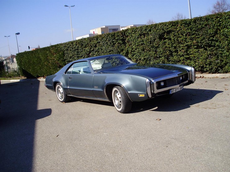

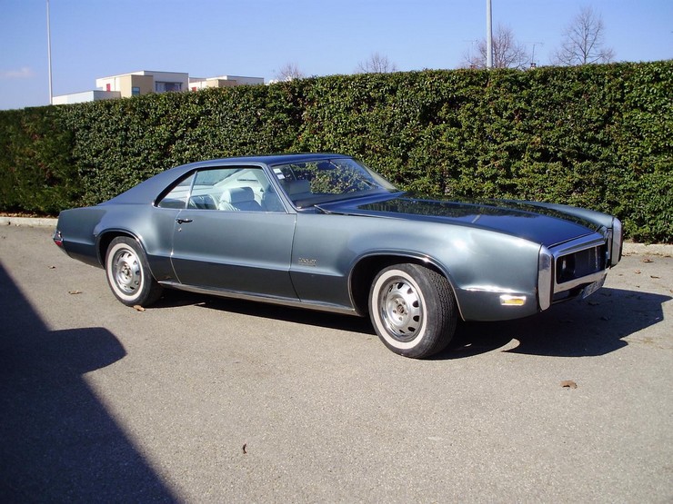

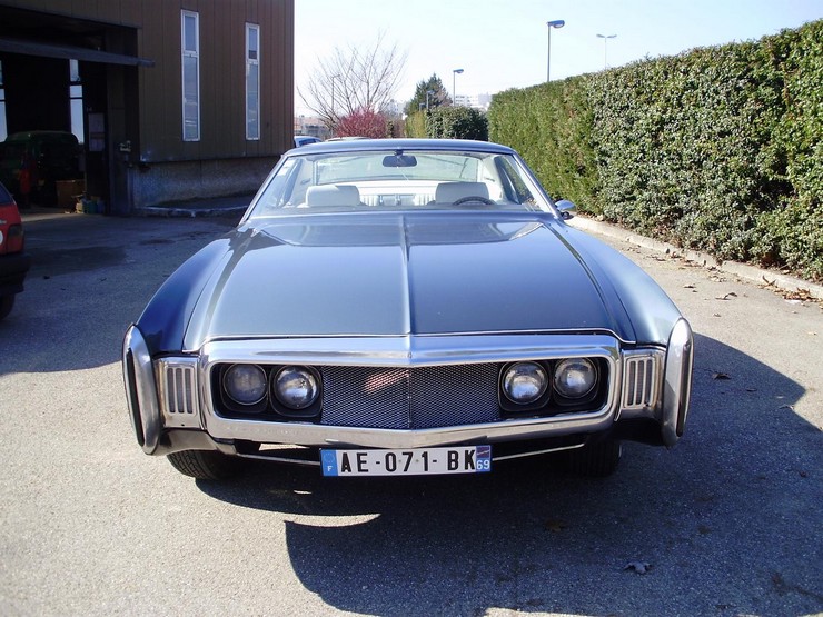

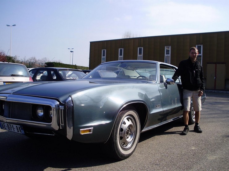

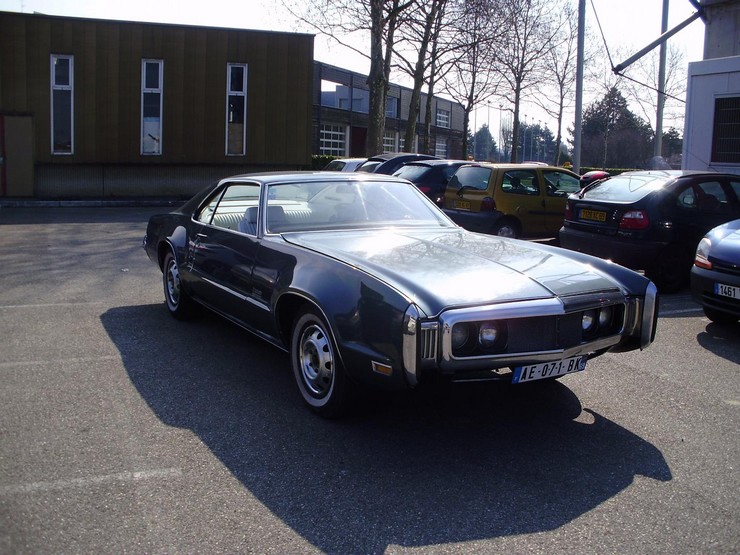

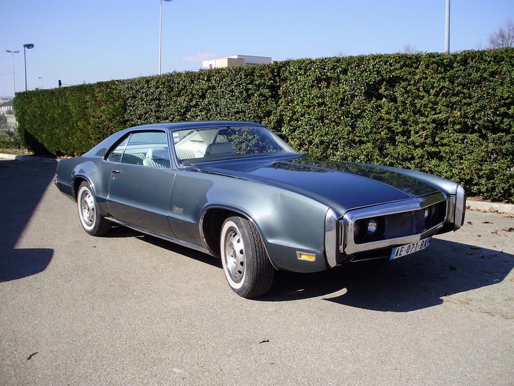

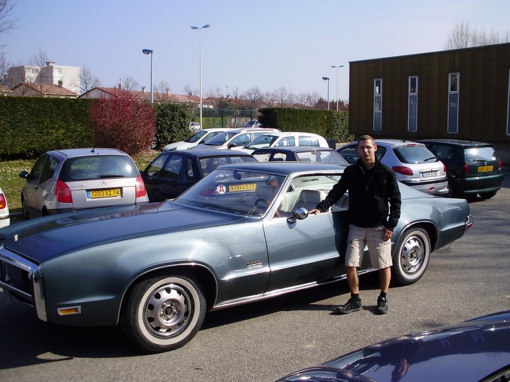

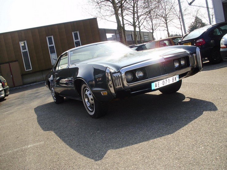

Caram Posté(e) le 6 mars 2010 Auteur Signaler Posté(e) le 6 mars 2010 Hello la team !!! j'ai terminé de prendre les mesures pour l'échappement et l'électricité mais maintenant faut attendre le matériel... du coup j'ai repris des chromes latéraux et re-fixé les bumpers (qui vibraient à mort sur l'autoroute !!!) Enfin bon le principal maintenant qu'elle roule c'est quand même de parcourir un peu les routes !!! Du coup hier, par un soleil d'été (c'était pas arrivé depuis octobre dernier...) la Toro à repris la route !!! Et ça c'est terminé par une séance photo sous le soleil : Citer
STG Posté(e) le 6 mars 2010 Signaler Posté(e) le 6 mars 2010 Belles photos et voiture habilles les jantes avec les enjoiliveurs ça donnera la touche finale. Citer
Caram Posté(e) le 6 mars 2010 Auteur Signaler Posté(e) le 6 mars 2010 merci !!! effectivement des petits center caps oldsmobile ça lui donnerait meilleur allure mais c'est très dur à trouver !!! (enfin à un prix raisonnable...) Citer
STG Posté(e) le 6 mars 2010 Signaler Posté(e) le 6 mars 2010 OLDS Toronado 70 regardes chez eux, c'est pas donné mais tu as les différents modèles en origine. http://www.hubcaps.org/ Citer
Caram Posté(e) le 6 mars 2010 Auteur Signaler Posté(e) le 6 mars 2010 cool !!! je connaissais pas ce site. Moi je cherchais surtout sur ebay motors, leboncoin... merci Citer

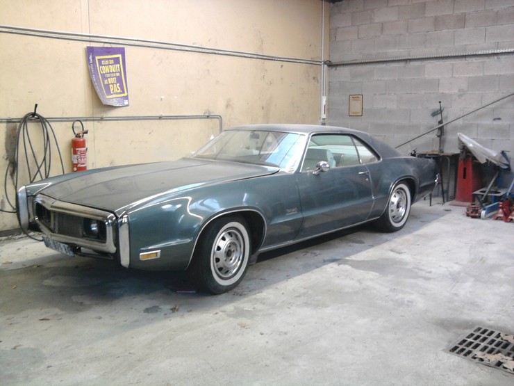

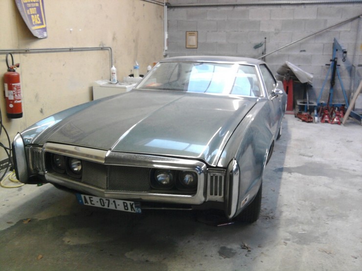

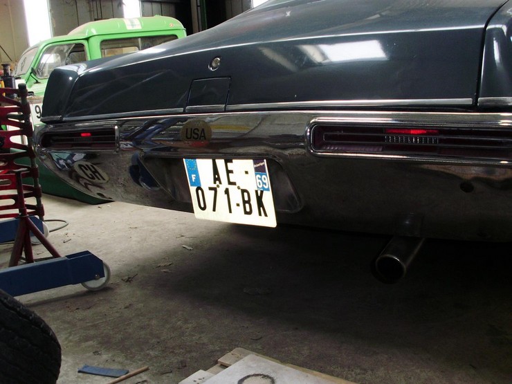

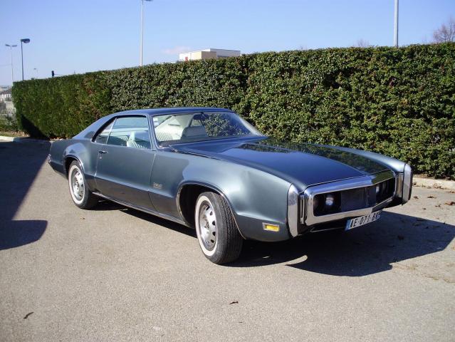

Caram Posté(e) le 16 février 2011 Auteur Signaler Posté(e) le 16 février 2011 Et voila... il fallait bien revenir un jour dans le garage... c'était hier soir car après un petit séjour en Bretagne pour rencontrer des Dreamscariens et proprios de l'Ouest... !!! ... retour à Lyon à 20m du lieu de l'accident... devant la grande porte de fer immobile depuis 11 mois... et là ouverture !!! la vache... une érection comme j'en avait pas connue depuis au moins... quelques heures !!! toujours à sa place, un peu dégonflé des caoutchoucs... raide des suspensions... revêtue d'un épais manteau de poussière... rien qui ne puisse gâcher l'émotion !!! bon les photos sont pas top... c'était dans la pénombre et en fin d'aprem... mais le principal c'est de constater qu'elle est là et que le garage l'a préservée pendant ces long mois d'immobilisation reste à attendre le 1er Mars de retourner à Lyon pour le taf afin de reprendre les dernier petits travaux qu'il me restait !!! la remise en route sera tout en douceur... petite vidange moulin + boite, remise en pression du circuit d'huile et une mise en route au ralenti pendant 20min... le temps de nettoyer sa robe verte... et après ça... à moi la route la suite le 1er Mars ....... Citer

Jérémie Posté(e) le 17 février 2011 Signaler Posté(e) le 17 février 2011 Salut Caram! Ptain, la taille du garage Ca doit être un vrai bonheur de bosser sur la toro la dedans! Ya pas trop de poussière dessus finalement Citer
Caram Posté(e) le 18 février 2011 Auteur Signaler Posté(e) le 18 février 2011 ya moins de poussière que je pensais en trouver... et surtout un garage aussi grand c'est un pur plaisir d'y passer ces soirée à bricoler Mais là où c'est réellement le pied c'est que le mur du fond est la seule cloison qui sépare mon travail de ma passion d'un côté mon bureau au Laboratoire des Sciences de l'Environnement... où je travaille sur l'origine des polluants dans l'environnement jusqu'à 16h30 l'heure du départ... et de l'autre je fais 30m pour me retrouver dans le garage à constater que la pollution ne vient pas forcément d'aussi loin que je le pense !!! Citer
