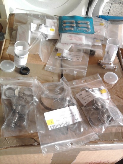

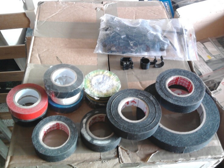

Caram Posté(e) le 25 février 2011 Auteur Signaler Posté(e) le 25 février 2011 Hello la team, dernier passage furtif dans le garage de la maison avant le départ pour Lyon Lundi... le temps de piquer le nécessaire pour bichonner la Toro !!! au programme... ben de l'électricité... je déteste ça mais ça va des beaux faisceaux gainés seront plus agréables que des fils qui trainent partout... et puis sécurité !!! j'veux pas qu'elle parte en fumé à cause d'un incendie du à un court jus donc pour rattraper ça... des gaines annelés de toutes les tailles, des passe fils, des agrafes, des dérivation et raccords, du scotch d'électricien, des colliers !! : et puis des bricoles pour remplacer des trucs un peu vieillis par le temps... des colliers pour les durites, des lampes pour les plafonniers, des portes fusibles... et du fusible en pagaille... ya du boulot quoi je pense que revoir tout le faisceau va me prendre plusieurs semaines pour suivre les règles de cheminement... mais ça se fera au milieu des petits cruisings pour pas perdre de vue l'objectif principal... profiter du V8 :D Citer

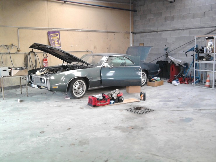

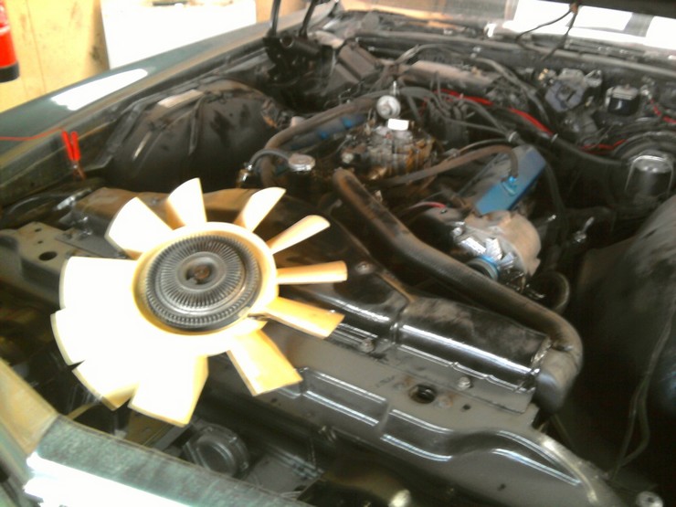

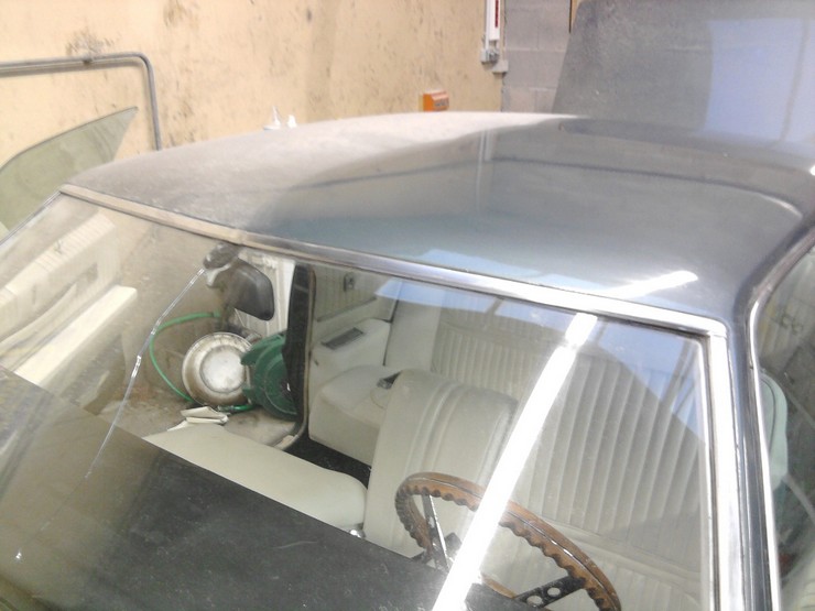

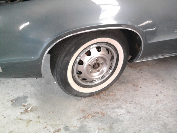

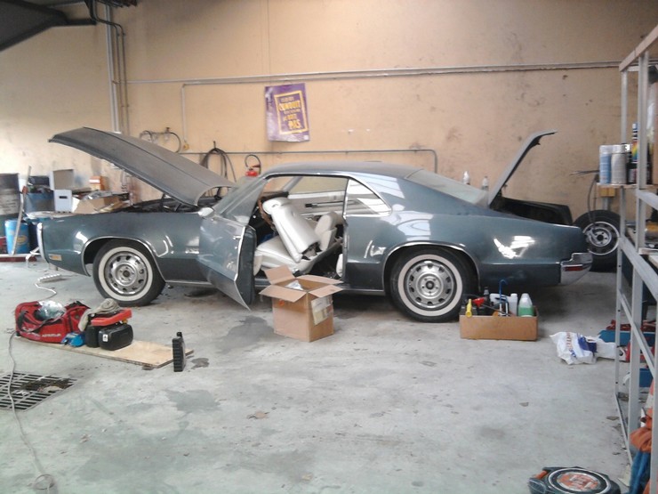

Caram Posté(e) le 7 mars 2011 Auteur Signaler Posté(e) le 7 mars 2011 Bon ben voila... les clés ont atteris dans mon labo à 16h... et moi j'ai atteri dans le garage à 16h05 quelle impatience Et retour à la maison à...... 21h .. dodoooooooooooo !!! Bon pour la Toro elle a pas démarré ce soir.. normal... batterie plus qu'à plat... 6V donc en charge toute la nuit... j'ai foutu un bon coup de marteau sur le démarreur pour le décoller et purgé le réservoir d'essence... 2h de boulot pour cette merde avec la pompe à main enfin l'essence sentait plus rien et elle aurait pas explosé des masses... sinon démontage du carbu pour le nettoyer car les gicleurs devaient être bouchés (plus de bruit genre pshiiiit en pompant la commande d'accélérateur) niveau des fluides du moteur et je l'ai fait tourné à la main sans les bougies à partir de la poulie principale pour faire revenir l'huile et dégripper tout doucement les segments... premier tour dur mais après c'est fluide gonflage des pneus... j'ai la jambe droite qui a triplé de volume... tout à 2.6 bars... les pneus étaient à 1.8 bars après 1 an donc pas de problème de plats et bien sur un gros nettoyage qui a pris des plombes vu la couche de poussière voila les photos dans la soirée ou demain matin Citer
Caram Posté(e) le 7 mars 2011 Auteur Signaler Posté(e) le 7 mars 2011 le bordel à sortir du coffre... qui jouait pas mal sur la suspension vu le poids la première vue du moteur en réouvrant le capot les pneus une fois regonflés et le début du nettoyage... dites au revoir à la poussière Citer

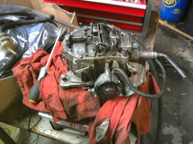

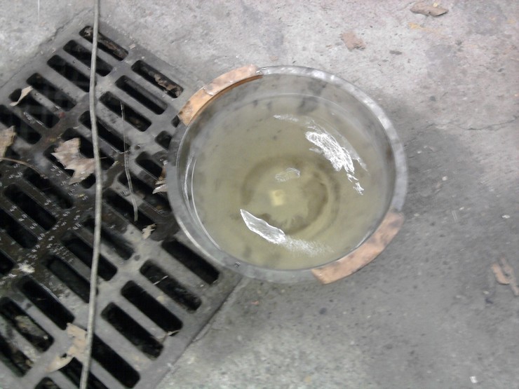

Caram Posté(e) le 7 mars 2011 Auteur Signaler Posté(e) le 7 mars 2011 le carbu démonté et nettoyé... l'essence d'il y a un an à déposé un dépot qui bouche les cuves et gicleurs Une des 15 bassines d'essence d'il y a un an... plus d'odeur, plus de couleur et plus d'octane et le ventilo démonté pour faire tourner le moteur à la main sans les bougies Citer

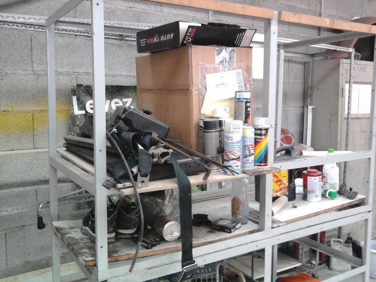

Caram Posté(e) le 7 mars 2011 Auteur Signaler Posté(e) le 7 mars 2011 et deux petites pour taquiner ceux qui ont un petit garage pour bosser et encore quelques photos du garage la suite demain pour voir si le monstre redémarre.. ou si il va me casser les bonbons toute la semaine et m'empêcher de dormir Citer
Jérémie Posté(e) le 7 mars 2011 Signaler Posté(e) le 7 mars 2011 Encore plus grand que je pensais Citer

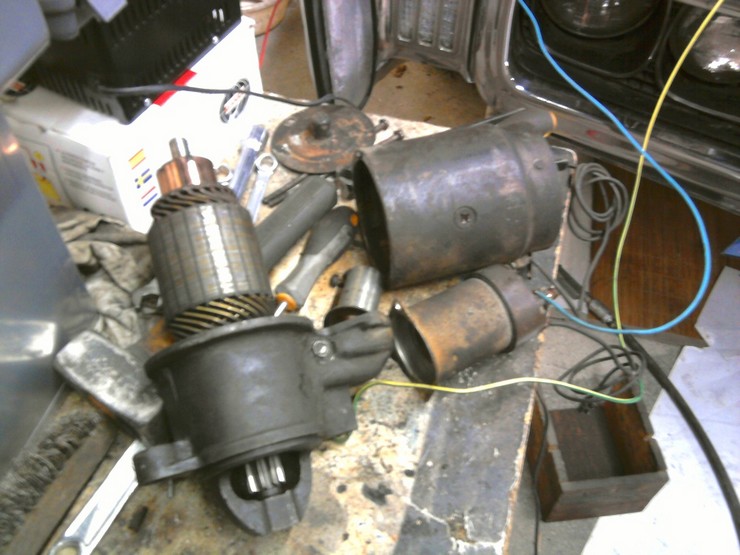

Caram Posté(e) le 8 mars 2011 Auteur Signaler Posté(e) le 8 mars 2011 Bon ben voila... essai de démarrage ce matin à 7h30.... verdict.................. . . . . . . . . . . . . . . . THAT SUCKS . . . . . . . . . . . . . peut être pas grand chose... mais le démarreur tourne dans le vide et n'accroche pas le volant moteur (le moteur lui tourne bien à la main)... donc démontage ce soir du démarreur et décrassage car le pignon du démarreur doit pas pouvoir ce déplacer pour aller accrocher le moteur Espérons que ce soit juste ça et pas des dents du volant moteur ou pignon de démarreur de défoncées enfin après un remisage d'un an je penche plutôt sur des connections fatiguées et du grippage de la fourchette ou du solénoïde plutôt que de la casse... restons optimistes Donc ce soir au programme... test du démarreur démonté pour voir si il tourne déjà ( sinon je sais même pas reconnaitre un démarreur qui tourne dans le vide ) si la fourchette amène bien le lanceur assez loin pour coupler le moteur. démontage du démarreur pour refaire les pistes, dégripper la fourchette, la roue libre et le lanceur... et après tout ça, test pour voir si il se couple au volant moteur Sinon re-démontage, déplacement de la voiture en Drive pour changer la position du volant moteur et re-essai Citer
Caram Posté(e) le 8 mars 2011 Auteur Signaler Posté(e) le 8 mars 2011 Pour ceux qui voient pas trop où est le problème, voila comment ça fonctionne quand on met le coup de clé pour démarrer, le solénoïde est alimenté et recule pour se coller sur le contacteur de puissance (c'est le petit CLAC qu'on entend en démarrant) le contacteur de puissance alimente avec un très fort courant l'inducteur qui fait tourner l'induit ... c'est cet arbre principal ou se trouve le pignon (lanceur) qui doit entrainer le moteur... ce pignon doit aussi se déplacer le long de l'arbre principal pour engrener le volant moteur et c'est le rôle de la fourchette de déplacer le pignon car quand le solénoïde recule, la fourchette bascule autour d'un axe de pivotement et déplace le pignon en avant. quand le moteur est démarré et qu'on relâche la clé, le solénoïde n'est plus alimenté et le ressort le repousse... ce qui ramène le pignon en arrière et le désengrène du volant moteur... le contacteur de puissance arrête d'alimenter l'inducteur et le démarreur cesse de tourner et reprend sa position initiale moi le démarreur tourne dans le vide - le moteur ne tourne pas d'un poil donc c'est que le pignon n'engrène pas le volant moteur... cause : -fourchette grippée complétement ou qui n'emmène pas le pignon assez loin pour engrener le volant moteur -roue libre avant le pignon qui tourne dans les deux sens... (cylindres ou ressorts cassés) -dents du pignon HS qui même à côté du volant moteur ne l'entraine pas (difficile à croire car tout marchait avant le remisage) -dents du volant moteur HS - difficile à croire pour les mêmes raisons Citer
Caram Posté(e) le 8 mars 2011 Auteur Signaler Posté(e) le 8 mars 2011 Bon ben voila.... THAT'S REALLY SUCKS . . . . . la Toro à tout pour redémarrer... sauf le démarreur.... cet aprem j'ai fait tomber le démarreur (il pèse le salaud ) et je l'ai testé en direct un peu à la bourrin... résultat... la roue libre est naze... ça tourne dans les deux sens.... la fourchette était grippé à mort.... les pistes du moteur du démarreur étaient complétement noires.... le ressort de rappel du solénoïde en crabe résultat je peux refaire des trucs mais la roue libre c'est chaud... si les ressorts internes sont cassés c'est pas réparable... donc je continue demain parce que j'ai plus que ça à faire et on verra bien... sinon commande d'un nouveau qui arrivera dans quelques semaines voila sinon demain je continue le nettoyage en parallèle et je termine le démontage de la partie morte de l'échappement Citer
Caram Posté(e) le 9 mars 2011 Auteur Signaler Posté(e) le 9 mars 2011 Bon ben nouveau problème... enfin celui là est facile à résoudre... le carbu est bouché... toute la merdouille du fond de cuve enlevée hier n'a pas suffit à éviter les gicleurs principaux de se boucher... bon pas grave comme le démarreur est mort j'ai le temps de remettre le carbu au propre les photos du quadrajet en miette ce soir Citer
Jérémie Posté(e) le 9 mars 2011 Signaler Posté(e) le 9 mars 2011 Carbu bouché? mais t'as pas de filtre à essence sur ton 455? Citer
Caram Posté(e) le 9 mars 2011 Auteur Signaler Posté(e) le 9 mars 2011 Si si ... filtre à air et 2 filtres à essence... tout pour protéger le carbu !!! sauf que l'essence d'il y a un an se transforme et laisse un dépôt (tout ce qui s'évapore pas) genre vernis qui bouche tout les gicleurs entre autres... et comme la cuve était pleine quand j'ai eu l'accident, toute l'essence dedans à pollué les conduites des gicleurs. j'vais trier les photos d'aujourd'hui et on y verra peut être le fond de cuve tout encrassé Citer
