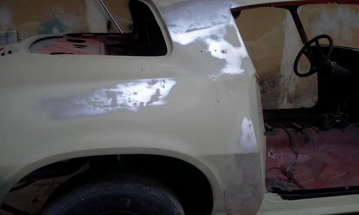

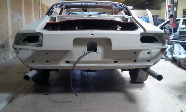

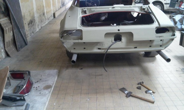

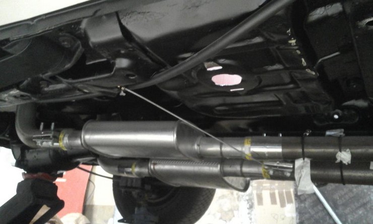

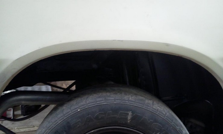

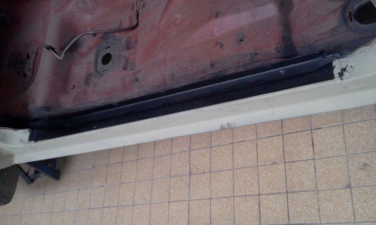

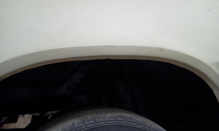

Lolo Posté(e) le 4 mars 2012 Auteur Signaler Posté(e) le 4 mars 2012 Hello tous, quelques news du bazar... toujours dans la tôlerie, je me suis attaqué à la caisse qui a pas mal de petits défauts à reprendre. C'est pas des gros gnons mais surtout des petits défauts dut à des coups de disqueuse u peu trop appuyés et des petites déformations diverses. je doit aussi reprendre les soudures des montants du pavillon qui étaient brutes cachées par le vinyle. le plus chiant à été de remettre en forme les tôles d'entourage de pahre AR qui étaient tout sauf droites comme on peut le voir sur la tof... avant: après un bon coup de noir ferronnerie sur l'intérieur des bas ce caisse, véritable nid à merde une fois les seuils de caisse remis l'aile arrière la plus abimée ! les contours d'ailes AR qui faisaient de la dentelle le même après 2,3 coups de darak une 'tite photo des dessous une fois nettoyé de la poussière accumulée depuis 2 ans....c'est bô ! voilou c'est tout pour ce soir...cette semaine à été tranquille niveau avancement mais je devrais être dans les temps pour commencer les intérieurs d'ici la fin du mois A suivre... Citer
