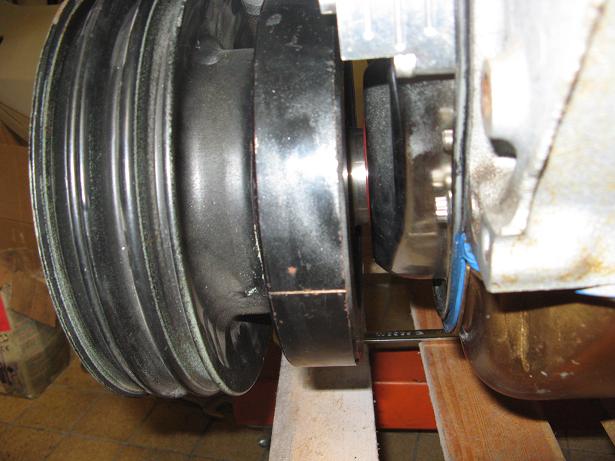

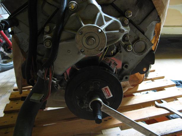

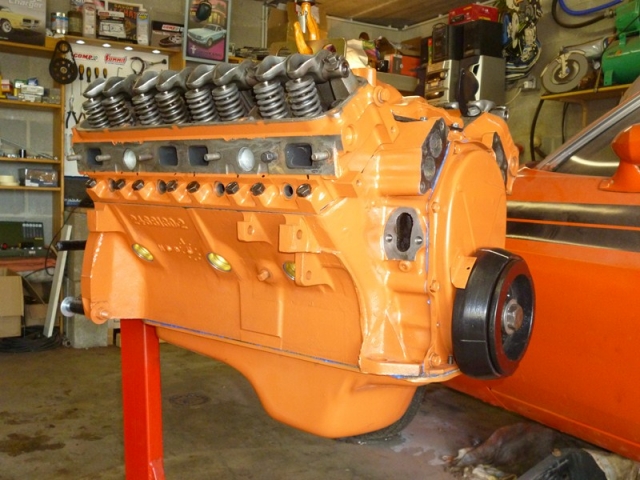

Lolo Posté(e) le 1 juin 2012 Auteur Signaler Posté(e) le 1 juin 2012 Yo la team ! étant en train de remonter mon harmonic balancer je me pose la question s'il faut qu'il vienne en butée ou pas. je dit ça car il y a une marque dessus sur toute la circonférence...du coup ça laisse un espace d'au moins 4cm...c'est normal ou pas ? comment sont monter les votre ? depuis ce matin que je suis dessus ça me gave....c'est le bordel ce truc !! en plus j'ai failli niké le filetage du vilo !!! sauvé de justesse ! Citer

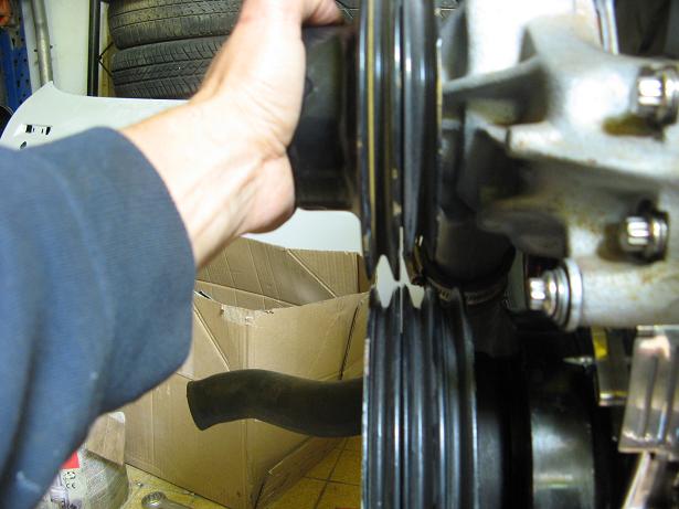

Lolo Posté(e) le 5 juin 2012 Auteur Signaler Posté(e) le 5 juin 2012 Yo ! bon le damper est installé néanmoins il ne vient pas en butée sur le vilo mais je ne peut plus le faire bouger....je force comme un fou sur la clé de 27 si je veut qu'il rentre plus... les poulies sont alignées mais ça me fait bizarre de voir ce damper monté ainsi. quelqu'un a ce montage sur son SBC ? Citer

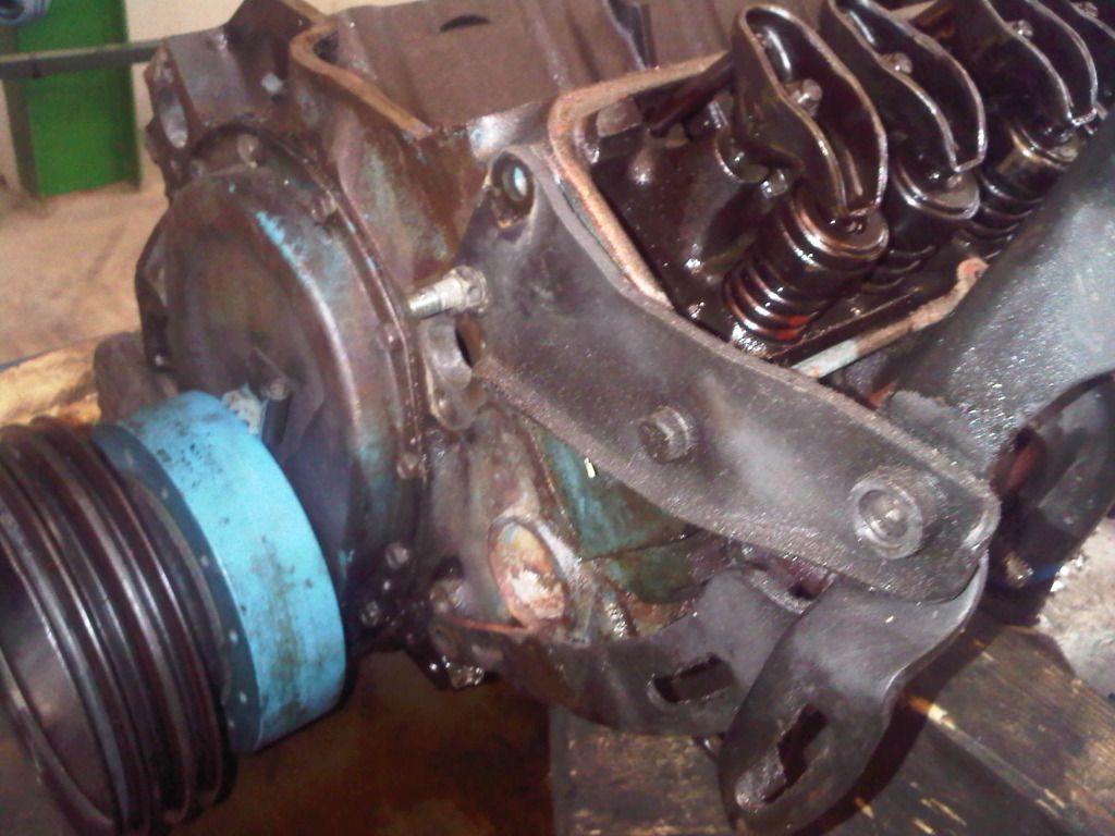

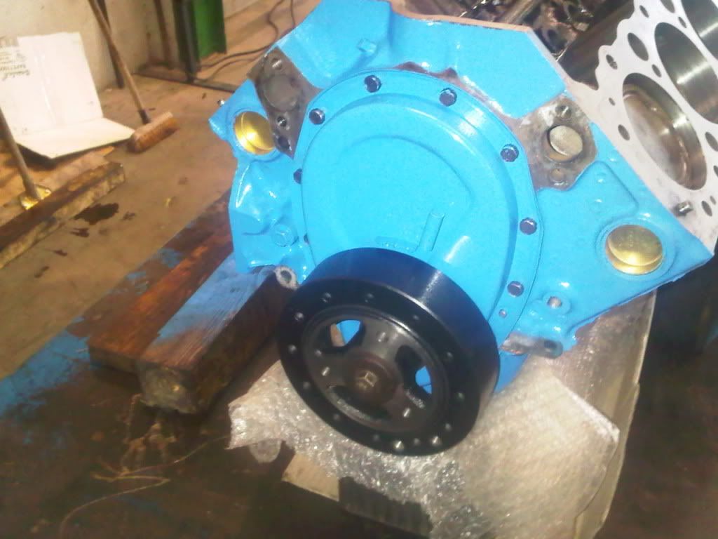

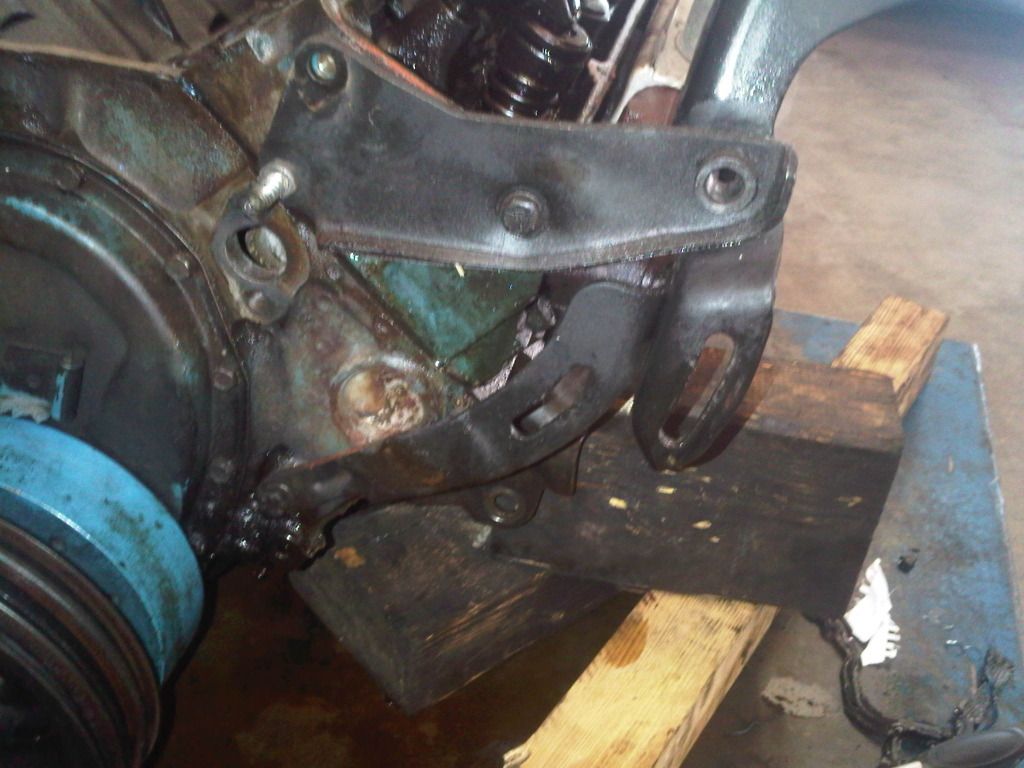

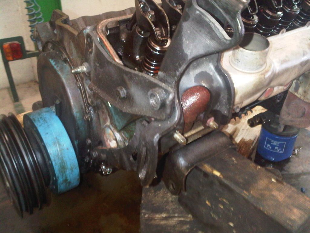

Camaro82 Posté(e) le 5 juin 2012 Signaler Posté(e) le 5 juin 2012 vla tout ce que j'ai, issue de mon 305chevy j'avais chauffé le damper sur une plaque chauffante pour l'enfiler....c'etait pas a fond mais quasiment,bien plus facile de le mettre que de l'enlever .... hein mon lolo ? je te raconte pas la methode de gitan que j'ai utilisé... avant apres c'est tout ce que j'ai ...je sais pas si ca va pas t'aider ...sorry Citer
Lolo Posté(e) le 5 juin 2012 Auteur Signaler Posté(e) le 5 juin 2012 C'est déjà très bien camaro, merci bien !! ton damper à l'air d'être en effet plus près du carter de distrib mais grâce à la photo je viens de réaliser que le damper que j'ai mis n'est pas stock mais plutôt typé racing...il est plus fin que le tien déjà. Ceci explique peut être pourquoi il y a cette marge. ....c'est la misère noire que de remonter ce que l'on a pas démonté ! de toute manière c'est l'alignement des poulies qui compte non ? Citer
Guss Posté(e) le 5 juin 2012 Signaler Posté(e) le 5 juin 2012 Normalement tu serre au couple (RTA, google..) que tu dois avoir et c'est bon. Je viens de remonter mon damper il y a quelques jours, j'ai serré à 135ft-lbs comme préconisé et même s'il pourrait rentrer encore d'un demi cm, c'est bon comme ça. Vaut mieux ça que de foirer son vilo... Citer
maya.bz Posté(e) le 6 juin 2012 Signaler Posté(e) le 6 juin 2012 Lolo touche plus à rien T bien placer Citer
Lolo Posté(e) le 6 juin 2012 Auteur Signaler Posté(e) le 6 juin 2012 Ok les mecs, merci mille fois !! .....prochaine étape ré-accouplement moteur/boite et repose du merdier dans la caisse...hey hey rock n roll, hey hey rock n roll !! Citer
