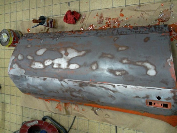

il me reste les 2 portes à décaper, à les mettre en apprêt phosphatant avec la malle AR et ça sera fini pour le côté anti corrosion.
Restera ensuite la mise en apprêt garnissant complète et je serai prêt pour peindre les intérieurs :D
prises hier:
:sifflement: T'utilise quoi comme décapant? 9a marche du tonnerre de Zeus!
;) T'utilise quoi comme décapant? 9a marche du tonnerre de Zeus!
ça:
mais c'est pas aussi top que ça en a l'air, exemple:
pour la porte orange (jamais repeinte) c'est tout parti en une application...temps d'action : 1 heure
pour la porte bleue (repeinte une fois) il m'a fallu 3 applications.....temps d'action : 3 x 1 heure sur la photo on voit la deuxième couche de décapant
alors le soit disant "décapant minute jusqu'à 10 couches", c'est juste pour la frime :D D'un autre côté ça va plus vite que le ponçage et c'est moins onéreux et agressif que le sablage. Le truc c'est de s'occuper à autre chose le temps que le produit agisse. :)
Dernière chose, utiliser masque et lunettes obligatoire.....à respirer ça te ronge direct les poumons et du décapant dans l'oeil, je te dis pas comment tu vas chanter :sifflement:
