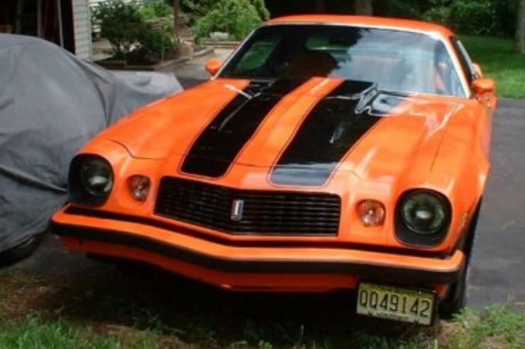

Lolo Posté(e) le 19 janvier 2012 Auteur Signaler Posté(e) le 19 janvier 2012 oui c'est chiant et long mais je touche au but....il me reste plus que les intérieurs des 2 portes et cette étape sera terminé pour la teinte, actuellement je suis là dessus, enfin un truc du genre quoi ! : Avec les bandes mais sans le scoop et en gardant mes pare chocs chromés ou comme ça: [IMAGE A REDIMENSIONNER] oui c'est très.....orange !! mais bon, j'ai un intérieur rouge tirant sur le bordeaux clair donc à part l'orange (sa teinte d'origine) ou le noir ou le blanc, y'a pas grand chose qui se marrie bien avec ....le rouge va aussi mais j'ai déjà la baronne en Red... Citer
steeve Posté(e) le 20 janvier 2012 Signaler Posté(e) le 20 janvier 2012 euh il y a rose aussi .... ok je sort PS beau boulot mis a part ça Citer
Le Go 51 Posté(e) le 20 janvier 2012 Signaler Posté(e) le 20 janvier 2012 perso avec les chromes je préfère la seconde (sans les bandes ) . Citer
