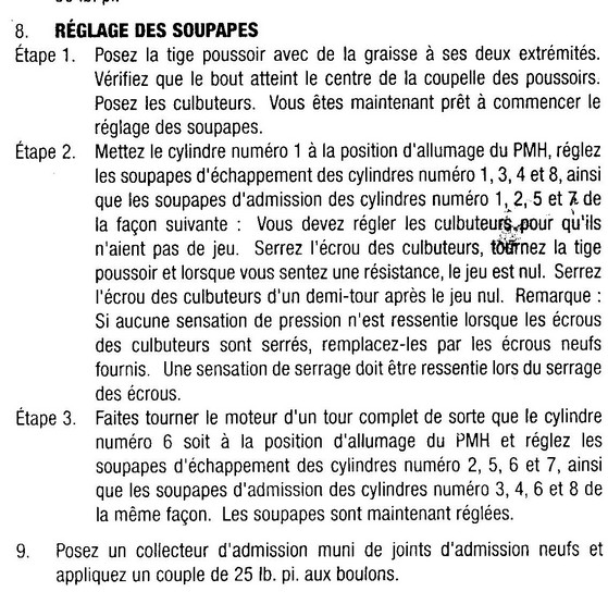

lacastille57 Posté(e) le 9 décembre 2009 Signaler Posté(e) le 9 décembre 2009 Si tu es en poussoir hydraulique style SB CHEVY, voilà une procédure. Commences à l'étape 2. Citer

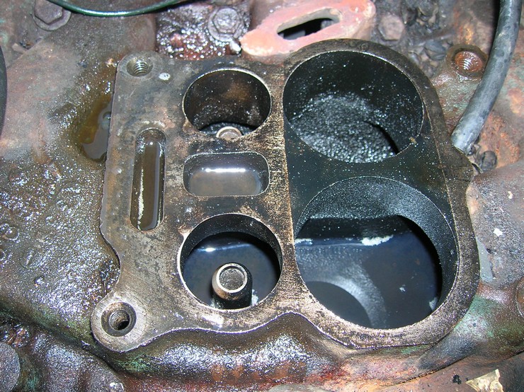

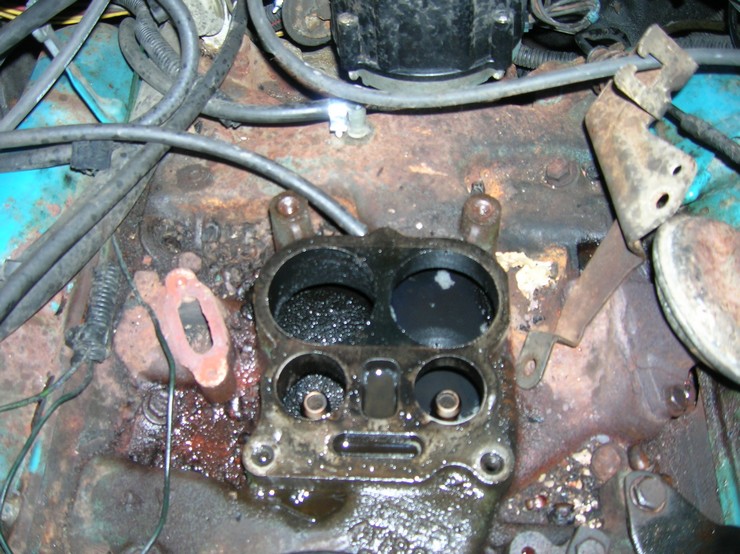

brraso1 Posté(e) le 14 décembre 2009 Auteur Signaler Posté(e) le 14 décembre 2009 bjr c est encore moi toujours aussi nul donc besoin de vos conseils j ai demonte le carbu ci joint photo les puits etaient entierement bouches l interieur calamine a souhait comment nettoie t on le carbu quel carbu rochester j ai je n ai pas reussi a lire les references pour buick riviera 1979 5,7l essence merci Citer

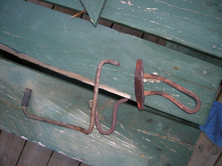

brraso1 Posté(e) le 14 décembre 2009 Auteur Signaler Posté(e) le 14 décembre 2009 re he oui encore moi cette piece cassee quant on regarde le moteur cote gauche et la meme est cassee cote droit mais en plus il y a une capsule a depression ou puis je trouver ces pieces merci braso1 Citer
lacastille57 Posté(e) le 14 décembre 2009 Signaler Posté(e) le 14 décembre 2009 les puits etaient entierement bouches Putain je n'ai jamais vu autant de calamine à cette endroit. Est-ce que cela voudrait dire qu'une ou plusieurs soupapes d'admission restent ouvertes ce qui expliquerait, et le calamine et ton problème de moteur qui tourne sur 6 pattes au lieu de huit Pourtant tes compressions ne sont pas si irrégulières que ça. Mais bon je ne suis pas un expert. comment nettoie t on le carbu J'dirai essence, scotch brite et souflette. Attention à bien repérer les pièces au démontage. quel carbu rochester j ai je n ai pas reussi a lire les references pour buick riviera 1979 5,7l essencemerci On peut avoir quelques photos du carbu ? Citer
bru301 Posté(e) le 14 décembre 2009 Signaler Posté(e) le 14 décembre 2009 Pour nettoyer le carbu, tu vas dans un centre auto et tu cherches un produit pour nettoyer les carbus.... Généralement ce sont de petites bombes contenant un solvant puissant capable de dissoudre les goudrons et autres résidus de combustion des essences. Bardahl en faisait et ça s'appelait tout simplement: "carburetor cleaner". Quand tu as trouvé le produit, et bien c'est simple. Tu pulvérises sur le carbu, tu laisses agir puis tu nettois avec un pinceau toute la crasse accumulée depuis trente ans. Quand l'extérieur sera propre, tu pourras sans doute lire le numéro d'identification de ton carbu. Il doit se trouver près de l'arrivée d'essence. A partir de là, tu pourras commander le kit de réfection du carbu dans lequel tu trouveras tous les joints ainsi qu'une notice de montage et donc tu pourras commencer à attaquer le nettoyage de l'intérieur.... Citer
bru301 Posté(e) le 14 décembre 2009 Signaler Posté(e) le 14 décembre 2009 Pour ce qui est de ta pièce cassée, c'est le tube qui permet d'emmener l'air chaud au starter automatique. Un détail, coté gauche ou coté droit ça ne veut pas dire grand chose quand on parle d'un moteur. Il vaut mieux dire "coté conducteur" ou "coté passager", de cette manière il n'y a pas de confusion possible. Donc ta pièce qui commande le starter est coté passager. Pour la refaire le plus simple est de braser les deux tubes. Citer
Olds 60's Posté(e) le 14 décembre 2009 Signaler Posté(e) le 14 décembre 2009 la vache c'est de l'eau ou de l'essence qu'on vois dans la pipe d'admission? là on peut dire que tu as noyé le moteur quoi qu'il en sois c'est pas normal ... sinon meme réponse que bru301 pour les tubes, le mieux est de refaire une p'tite brasure et basta Citer
brraso1 Posté(e) le 14 décembre 2009 Auteur Signaler Posté(e) le 14 décembre 2009 bonsoir et merci je comprends maintenant pourquoi pas de starter automatique il est donc possible de braser si j ai bien compris effectivement je n avais jamais vu de carbu aussi degueulasse braso1 Citer
brraso1 Posté(e) le 14 décembre 2009 Auteur Signaler Posté(e) le 14 décembre 2009 bonsoir non ce n est ni de l eau ni de l essence j ai mis du degrippant pour deboucher les 2 tubulures car elles etaient remplit de calamine et avec un petit tournevis j ai pu deboucher ces 2 tubes ensuite dans le corps j ai mis pas mal de degrippant en ce moment le haut du carbu est dans une bassine en train de faire trempette le joint est mort maintenant j ai envoye aussi les photos a mon garagiste pour connaitre son avis avant de poursuivre mais je reste a vous lire merci encore braso1 Citer

Tof Posté(e) le 14 décembre 2009 Signaler Posté(e) le 14 décembre 2009 bonsoir , Pour ton carbu comme la dit Bru301 plus haut utilise un spray nettoyant carburateur , la formule est exclusivement destiné à enlever les dépots de merde dans les carbus (sont caca à lui quoi ) . Nettoie l'exterieur avec un nettoyant frein puis une fois propre de l'extérieur utilise la petite paille du spray nettoyant carburateur dans les orifices du carbu , enfin , ouvre le et fait de meme avec tous les petit trous que tu verra et tu n'aura plus qu'a le refermer sans oublier de joints surtout et sans toucher aux reglages si tu maitrise pas . Pour ton collecteur d'admission pffff vue la merde qu'il y a dedans démonte le , par pitié démonte le et gratte tous ! Citer

bru301 Posté(e) le 15 décembre 2009 Signaler Posté(e) le 15 décembre 2009 si mes compressions sont bonnes a priori normalement je ne devrais pas avoir de probleme d'admission et d'échappement A priori oui, il semble qu'il n'y ait pas de fuite de ce coté là, pas plus que du coté segmentation. Mais, pour que deux cylindres ne donnent pas, il se peut que tu ais une paire de soupapes d'admission qui ne s'ouvrent pas.... Ou bien encore plus simple, quand on voit la quantité de m***e qu'il y a dans la pipe, tu peux avoir deux conduits d'admission bouchés. Il serait utile, comme dit Tof, de déposer la pipe et de nettoyer tout ça.... Citer
willscad Posté(e) le 15 décembre 2009 Signaler Posté(e) le 15 décembre 2009 On y verra plus clair en effet, il n'y aucune question à se poser avant que tout ne soit nickel chrome, quelle m**dasse C'est limite déculassage Citer

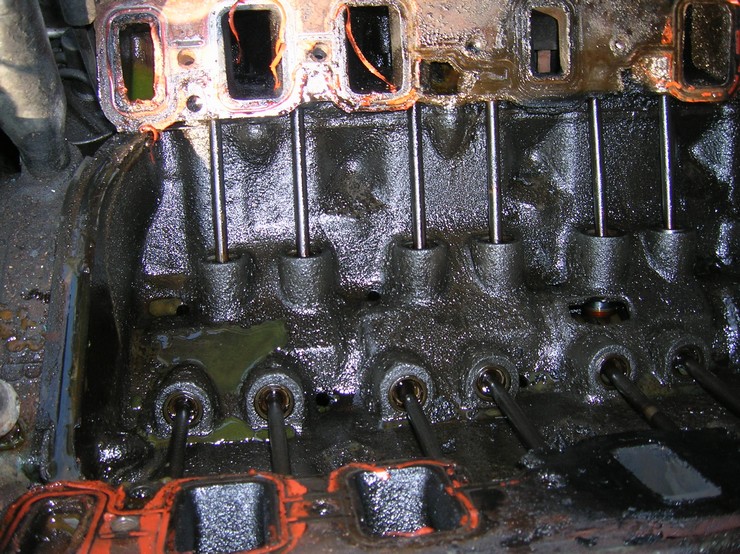

brraso1 Posté(e) le 16 décembre 2009 Auteur Signaler Posté(e) le 16 décembre 2009 rebjr çà y est j ai sorti l engin je vous mets des photos pour voir le probleme comme mes photos sont lourdes je vais faire plusieurs envoi merci brraso1 Citer
Lolo Posté(e) le 16 décembre 2009 Signaler Posté(e) le 16 décembre 2009 bah ça sert à quoi que Ducros (moi) se décarcasse ?? ........nan j'déconne, tant mieux que tu l'ai sorti !! repères bien tes tiges de culbuteurs pour bien les remettre à leur place initiale si tu veut les enlever !!! un mauvais sens de remontage et tu auras un troupeau de danseuses de castagnettes dans ton moulbif !!! Citer
