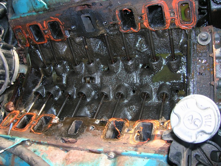

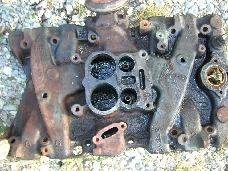

brraso1 Posté(e) le 16 décembre 2009 Auteur Signaler Posté(e) le 16 décembre 2009 rerere reresuite voila alors comment nettoyer tout cela 1° ce qui est au dessus du moteur 2° CE QUI EST SORTI merci encore de vos conseils brraso1 Citer
Lolo Posté(e) le 16 décembre 2009 Signaler Posté(e) le 16 décembre 2009 alors pour la pipe d'admission, dégraissant ou essence ou alors savon + eau chaude voir karcher......... bien gratter les plans de joints.........bien souffler ensuite ! Pour le moteur, j'essuierai d'abord avec un chiffon qui ne peluche pas avec du gasoil (pas d'essence!!!!) puis pinceau....par contre ça veut dire vidange + filtre obligatoire.....le gasoil qui passera dans le moulbif te nettoiera l'intérieur en plus. tu remontes tout, tu remets en route, tu fait tourner 10 mn au ralenti et tu vidanges.... Citer

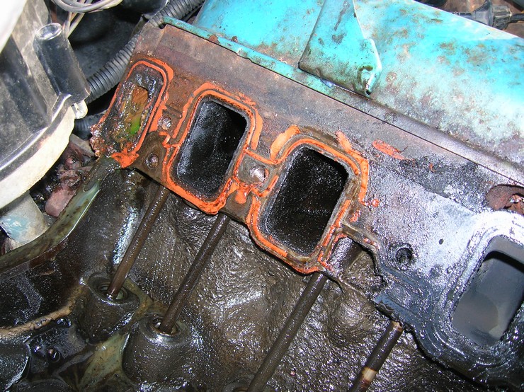

brraso1 Posté(e) le 16 décembre 2009 Auteur Signaler Posté(e) le 16 décembre 2009 coucou encore moi j ai l impression que cela a ete colle a la loctite tout ces bouts orange quand je les enleve me font penser a la loctite me trompe peut etre pouvez une fois de plus m eclairer merci brrao1 Citer
Le Go 51 Posté(e) le 16 décembre 2009 Signaler Posté(e) le 16 décembre 2009 il existait il y a bien longtemps une pate a joint orange qqui durcissait , c'en est peut etre . Citer
Phil Posté(e) le 16 décembre 2009 Signaler Posté(e) le 16 décembre 2009 "La Loctite" ça ne veut rien dire, Loctite est une marque qui fabrique tout un tas de produits, du "joint bleu" pour carters à la "Super Glue" cyanoacrylate en passant par le "Gun Gum" pour échappements. Je ne connais pas le modèle orange... Ce n'est pas une hérésie de mettre une fine couche de pâte à joints, il ne faut pas qu'il y en ait trop, et surtout il ne faut pas qu'elle ait été mise à la place du joint... Par contre, il faut bien la nettoyer au couteau, et veiller à ce que les morceaux ne partent pas dans les passages d'eau ou d'huile. Citer
Olds 60's Posté(e) le 16 décembre 2009 Signaler Posté(e) le 16 décembre 2009 pour nettoyer la pipe d'admission, perso je la laiserais trempé dans une bassine de dégraissant ou de gazole toute une nuit pour bien décrocher la crasse qu'il y à à l'intérieur des conduits puis ensuite nettoyage au laveur haute pression Pour le reste du bloc, comme il à été dit au minceau, par contre à ta place je démonterais aussi les tiges de culbuteurs et je nettoierais bien les conduits car c'est bien vaseux là dedans. Puis commande des joints neufs tout de suite pendant que tu nettois tout ca bon courage pour le nettoyage Citer
Invité silverado Posté(e) le 16 décembre 2009 Signaler Posté(e) le 16 décembre 2009 coucouencore moi j ai l impression que cela a ete colle a la loctite tout ces bouts orange quand je les enleve me font penser a la loctite me trompe peut etre pouvez une fois de plus m eclairer merci brrao1 Ca veut dire que ton moteur a déjà été démonté. Dans les produits pro, il existe des sprays pour nettoyer les plans de joint et la calamine. Ca te ferait gagner du temps et de la sueur Bon courage Citer

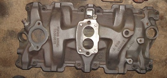

lacastille57 Posté(e) le 17 décembre 2009 Signaler Posté(e) le 17 décembre 2009 Un peu à la bourre comme d'Hab : Pour le nettoyage de la pipe je commencerai par un bon coup de Karcher à eau chaude. Dégraissage (perso j'ai utilisé du dégraissant à métaux), décapage peinture au style Décapex, re-karcher, puis bain à électrolyse avec un fil de cuivre dans tous les passages, brossage et scotch brite. Tu pars de ça Et t'arrives à ça Pour le reste des joints, ne s'agit-il pas des cordons de joint se trouvant sur les joints de pipe d'admission ? Citer
brraso1 Posté(e) le 17 décembre 2009 Auteur Signaler Posté(e) le 17 décembre 2009 bonsoir beau travail pour les joints ils me semblent bien que cela entourer tous les orifices par contre il n y avait pas de joint qui faisait le pourtour de cette piece cela m a semble bizarre remerci brraso1 Citer

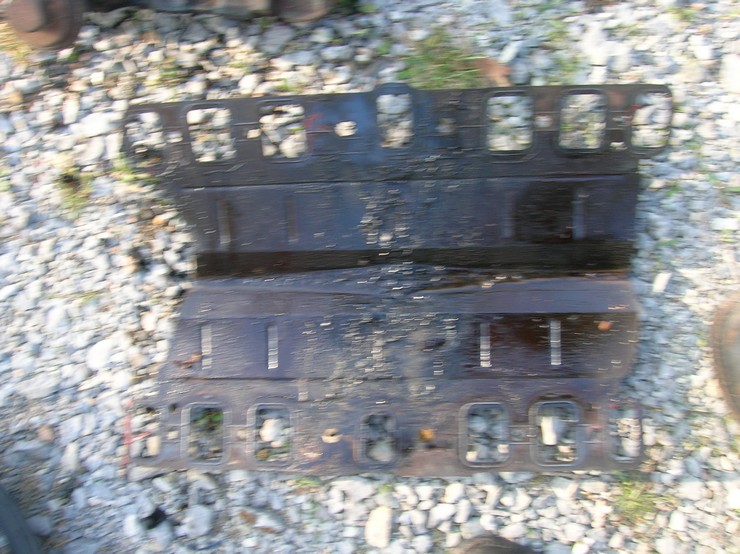

brraso1 Posté(e) le 22 décembre 2009 Auteur Signaler Posté(e) le 22 décembre 2009 bjr quelle est cette piece? merci Citer
French Riviera Posté(e) le 22 décembre 2009 Signaler Posté(e) le 22 décembre 2009 Ben,le joint de la pipe d'admission,pourquoi? Le nom anglais : intake valley pan gasket Citer

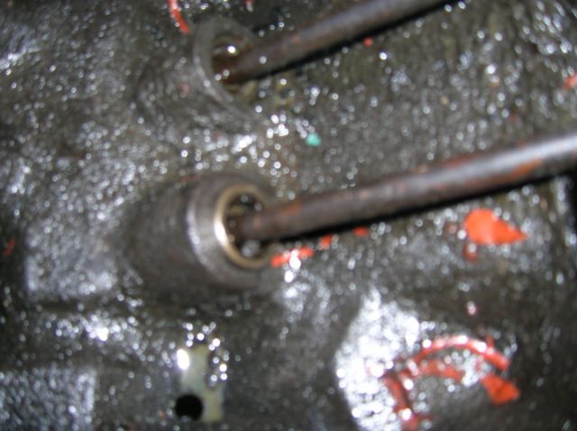

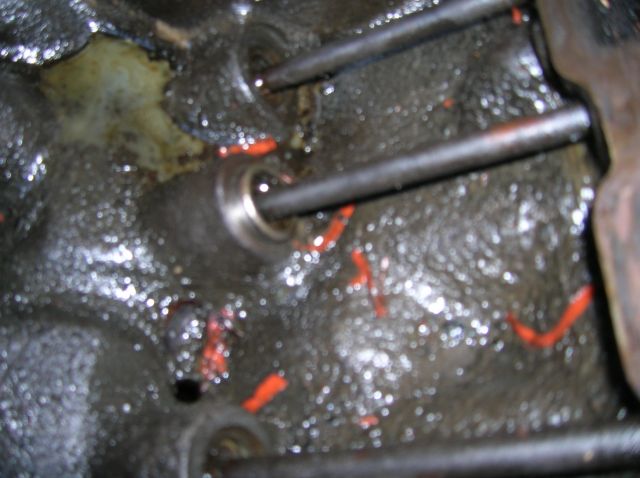

brraso1 Posté(e) le 18 janvier 2010 Auteur Signaler Posté(e) le 18 janvier 2010 bonjour bonne anne a vous toue voila j ai nettoye le carbu j attends les joints qui sont hs j ai nettoye la tole fine du carte d admission et echappement j ai nettoye le carter adm et echappement je me suis dit nettoie le bloc et voila ce que j ai constate sur les 16 soupapes quelques unes sont dans leut trou et tournent avec la main et dautres sont un peu hors de leur trou et ne tournent pas avec la main je mets des photos par un site hebergeur pour qu elles soient moins lourdes a charger normalement j en ai 2 autres mais je n y arrive pas ceux sont les memes symptomes bien pour nettoyer cette partie avec quoi et n y a t il pas un risque que le liquide degraissant entre dans le bloc moteur merci de me dire si ces photos vous indiquent quelque chose de grave a vous lire brraso1 Citer
French Riviera Posté(e) le 18 janvier 2010 Signaler Posté(e) le 18 janvier 2010 Sur les photos que tu as mises,ce sont les tiges de culbuteur(un moment j'ai eu peur en lisant le texte ) C'est normal que certaines ne tournent pas,ce sont celles des soupapes non fermées(donc ressort compressés) Celles qui tournent ne doivent quand même pas avoir de jeu vertical ou latéral et rester centrées. Tu peut donner un coup de démarreur pour réamorcer les poussoirs hydrauliques et revérifier tes tiges(fait attention,l'essence vas couler au tuyau du carbu) Mais çà sent quand même l'usure des poussoirs ou des culbuteurs(ils sont peut etre réglables sur ton moulin...) Citer
brraso1 Posté(e) le 18 janvier 2010 Auteur Signaler Posté(e) le 18 janvier 2010 Sur les photos que tu as mises,ce sont les tiges de culbuteur(un moment j'ai eu peur en lisant le texte )C'est normal que certaines ne tournent pas,ce sont celles des soupapes non fermées(donc ressort compressés) Celles qui tournent ne doivent quand même pas avoir de jeu vertical ou latéral et rester centrées. Tu peut donner un coup de démarreur pour réamorcer les poussoirs hydrauliques et revérifier tes tiges(fait attention,l'essence vas couler au tuyau du carbu) Mais çà sent quand même l'usure des poussoirs ou des culbuteurs(ils sont peut etre réglables sur ton moulin...) bjr 2 tiges avec beaucoup de jeu lateral et vertical est ce normal donc que ces soupapes avec ressoorts compresse ont au niveau du bloc moteur(voir photo) je ne sais comment l ecrire"les cylindres" qui entourent l orifice du bloc soient en depassement plus ou moins importants? je ne sais pas si je me fais comprendre si je savais mettre des fleches sur les tofs cela serait plus simples et question nettoyage? remerci brraso1 Citer
Caram Posté(e) le 18 janvier 2010 Signaler Posté(e) le 18 janvier 2010 Alors je vais essayer de répondre au mieux et les experts reprendront... D'abord tu nettoies tes plans de joints (en rouge et des deux côtés) avec les outils dont tu dispose (pour moi c'est brosse sur perceuse mais brosse manuelle ça marche aussi...) en veillant bien à cacher le fond du carter et les tiges (j'avais glissé des chiffons sur toute la surface pendant le décapage pour pas que des morceaux de joints usés tombent dedans). N'oublis pas de combler les trous d'admission et du circuit de refroidissement avec des morceaux de chiffons par exemple pour pas envoyer trop de saleté dedans. Ensuite concernant les bout de cylindres qui dépassent c'est normale donc pas d'inquiétude !!! regarde ma photo y'en a aussi... par contre les tiges peuvent tourner sans trop forcer mais il ne doit pas y avoir de jeu vertical comme dit précédemment (un jeu glissant tout au plus). question nettoyage, j'utilise des chiffons pour récupérer les gros dépots secs (joints...) au fond et sur les tiges puis des gros morceaux de scotch de peintre pour retirer les petits (ça marche bien mais y'en faut pour toute la surface...) ensuite rengraisse un petit coup les tiges avec de l'huile neuve sur toute leur surface. N'oublis pas au remontage de vérifier l'état (normalement on le change...) des joints latéraux (flèches bleues) car si ils sont craquelés... c'est pas top. Et remet de la pâte à joint neuve autour des orifices et dans les coins (jonction orifices - joints latéraux en caoutchouc). Sans oublier de serrer la pipe d'admission au couple en une ou deux passes... Citer
brraso1 Posté(e) le 18 janvier 2010 Auteur Signaler Posté(e) le 18 janvier 2010 bjr ok et sympa mais la ou cela depasse les tiges ne tournent pas les autres oui pour le nettoyage maintenant au niveau des 2 tiges qui ont vraiement beuacoup de jeu lateral et vertical comment dois je faire? a vs lire brraso1 Citer
