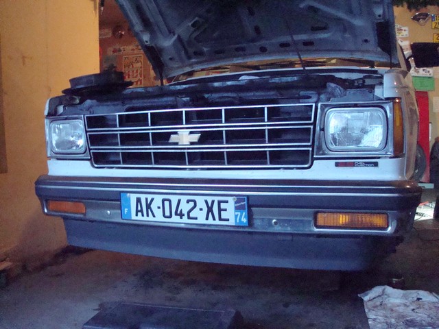

La face avant avec la nouvelle plaque et les phares tous neufs

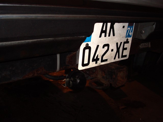

A l'arrière, avant on avait ça,
Maintenant y a ça

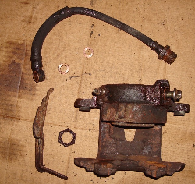

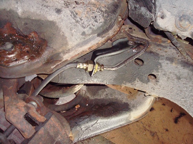

Les durites sont changées.

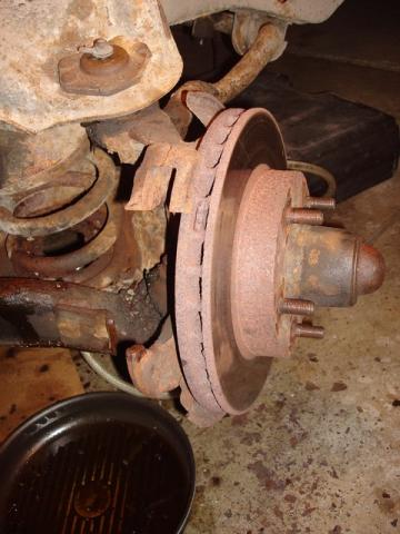

J'ai préféré tomber l'étrier pour pouvoir dévisser la durite et le purgeur à l'étau.
Voilà le tout remonté. Patte de fixation sablée et repeinte, boulonnerie sablée et le tout bien graisser.

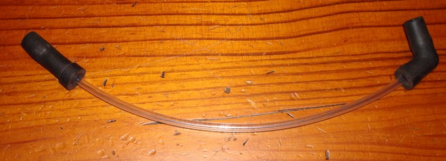

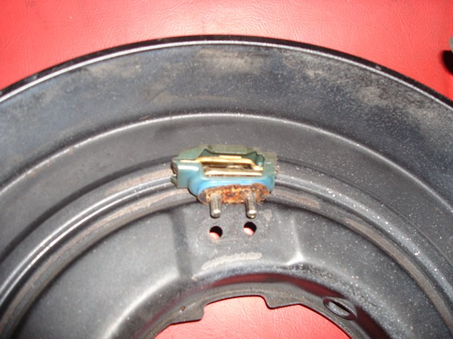

J'ai aussi repeint vite fait le filtre à air mais au remontage j'ai des petites durites qui ont cassé comme du verre.
Je ne sais pas trop comment je vais réparer ça :D
Peut-être la remplacer par de l'isolant de fil de cuivre ou carrément insérer les bouts les uns derrière les autres dans de la gaine thermo.
Sinon je ne sais plus comment rebrancher ce truc

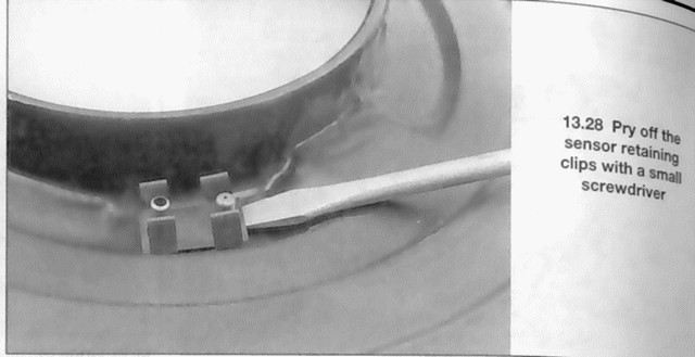

C'est un espèce de contact qui est dans le filtre à air et qui fonctionne avec la dépression.
D'un coté ça vient de l'embase de l'injection et de l'autre, ça file à la commande d'un volet qui ouvre ou ferme l'arrivée d'air frais, tout en gérant l'apport d'air chaud venant du collecteur.
Mon problème c'est qu'il y a un branchement avec un gros trou et un autre avec un petit et bien sur je ne me rappelle plus le sens :D
Si quelqu'un peut m'aider ???
ne fait pas ça ! avec la chaleur du moteur ta gaine thermo va devenir chewingum et la dépression va aspirer la gaine. (expérience perso) change la.
pour le branchement, j'en sais rien.

Yop,
pour ta durite, trouves en une souple légérement plus grosse que tu emboites sur les bouts restants et basta (genre durite d'essence de cyclo)! ce ne sont que des dépressions...
Tout à l'heure, j'irai jeté un coup d"oeil sur la Chrysler car j'ai le même système de dépression sur le filtre à air. Par contre chais plus non plus où va la grosse (durite !! :D ).

Merci Fred pour tes encouragements et ton conseil. J'oublie la gaine thermo.
Yop,
Tout à l'heure, j'irai jeté un coup d"oeil sur la Chrysler car j'ai le même système de dépression sur le filtre à air. Par contre chais plus non plus où va la grosse (durite !! :rolleyes: ).
Yo mon Lolo,
Ton idée est bonne mais comme les bout restant sont très cassant, j'ai peur que cela casse à d'autres endroits.
Du coup, j'ai trouver de la durite en poliurétane transparente d'un Ø très proche et voilà ce que cela donne
Pour le branchement, en faite les durites sont de la même taille mais ce sont les trous sur le contact qui sont différents.

Il s'agit bien du contact thermique qui permet la commande du volet d'arrivée de l'air chaud.
Je l'ai monté à l'envers mais au filling j'ai inversé le branchement donc c'est tout bon.

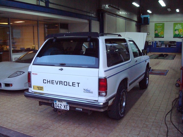

Le voilà juste avant le CT de ce soir et après dernier dégraissage du tambour AR Droit
Pendant le CT
Mais voilà CT refusé :D
Pour un problème de déséquilibre de frein ..... AR, bizarre non ????

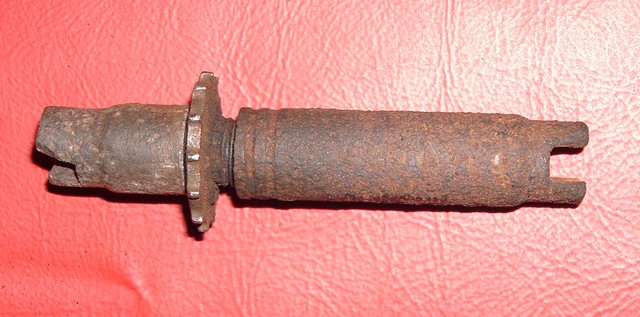

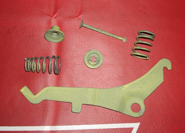

Une fois à la maison, cela ne traine pas je démonte et voilà la pièce qui déconne
Ca permet de régler les mâchoires. La partie gauche est grippée et est solidaire de la molette. Du coup plus de réglage possible.
C'est vraiment étrange car il y a 2 mois, nos problème avec les freins AR ;)
Bon je dégrippe l'affaire. Petit coup de sablage, graisse graphitée et zou je remonte
Mais ce n'est pas encore ça.
Le coté droit freine bien mieux que le gauche au frein à main.

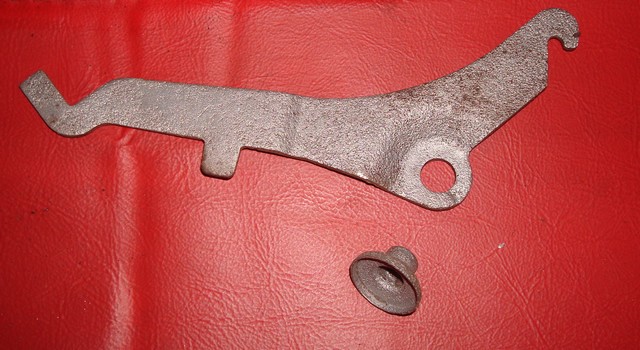

Donc redémontage et je trouve une autre pièce grippée
C'est le levier qui pousse le molette de la pièce précédente pour le rattrapage de jeux.
Rebelote, dégrippage, sablage (les autres pièces démontées aussi) et antirouille.
Remontage du tout et en comparant avec l'autre coté, je me rend compte qu'une troisième pièce qui permet la bascule des mâchoires pour le frein à main n'est pas bien placée.
Bref, voici le tout bien monté.
Et là c'est bon. Le freinage est enfin équilibré au frein de parking, comme y zy disent !!!

Toujours le même symptôme, frein gauche inefficace.
Pourtant au début cela avait l'air d'aller puis plus on freinait moins cela marchait.
J'ai même démonter le tambour sur place pour essayer de comprendre avec le gars :)
Une fois rentré, j'ai donc ce coup-ci carrément tomber tout le système de mâchoires.
J'ai ensuite tout remonté suivant la procédure du Haynes.
C'est là que la fameuse patte qui serre de bascule pour le frein à main et qui était déjà mal placée hier était en plus pas dans le bon sens.
Ce n'est pas très explicite sur la revue mais grâce aux photos on peut en déduire le sens.
Cela à l'air de mieux fonctionner mais bon, je m'attend au pire maintenant.

Bon ben voilà, c'était bien cette espèce de fourchette qui est situé juste en dessous du cylindre de roue, entre les deux mâchoires de frein.
Mais bon entre ça et le dé-grippage, à mon avis au CT d'il y a 2 mois ça déconnait déjà, c'est certain :)

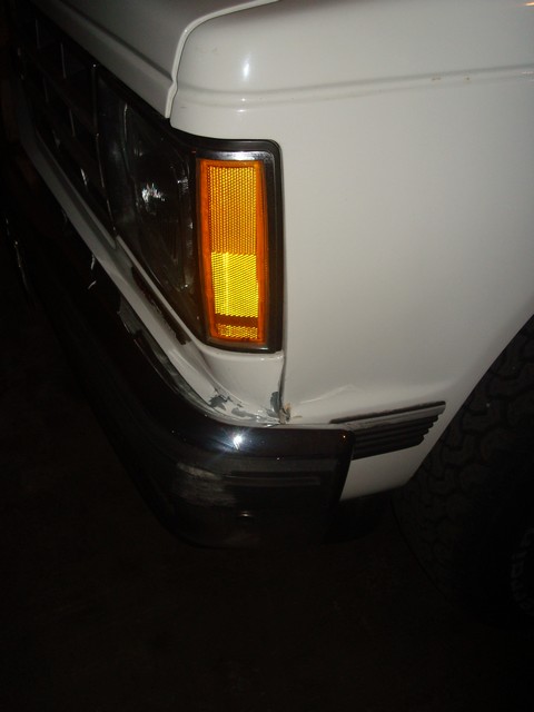

Voilà, ce soir je le sors à nouveau pour aller chercher des bricoles pour mon father chez le cousin de ma femme qui est électricien. (ça, vous vous en battez les c******s, et je vous comprend !!!)
Bref je me gare devant son atelier et lorsque j'en ressort le salopio de Blazer c'est fait la malle :D
Il y a une légère pente pour évacuer l'eau et le cochon est allé s'arrêter contre un petit muret à quelques mètres.
Je n'avais pas mis le frein à main mais pourtant il me semble que j'avais laisser une vitesse. aurait-elle sauté ?
Et voilà, le pare choque tordu, l'aile a reçu + le bas de la calandre aussi :D
Bon, le pare choque était déjà un peu rentré de ce coté et j'ai prévu de refaire un peu de carrosserie mais je me serais bien passé de ça en plus.
