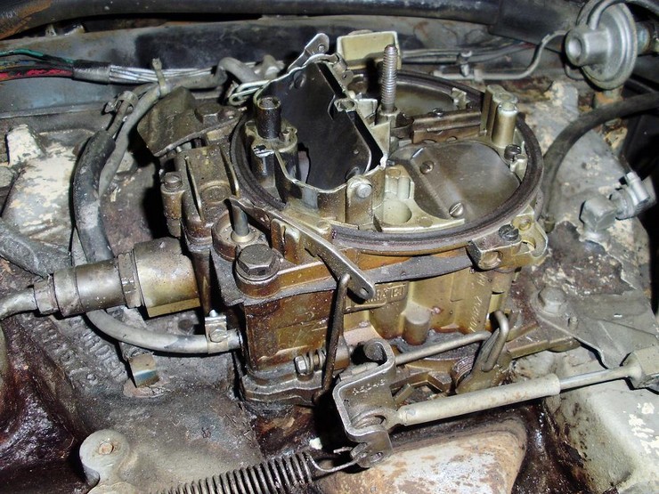

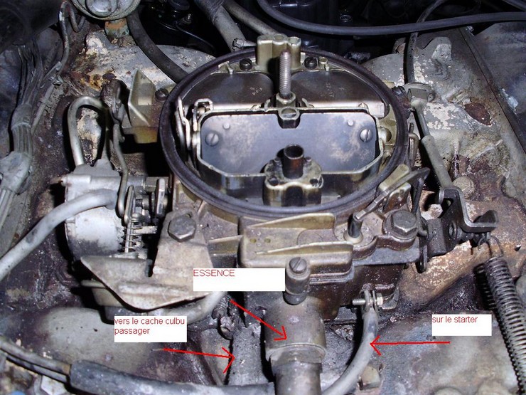

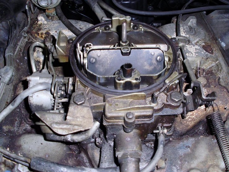

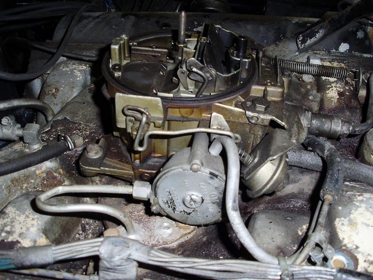

Caram Posté(e) le 21 décembre 2009 Signaler Posté(e) le 21 décembre 2009 Salut, je pense que ton carbu est un Rochester quadrajet comme moi. voici des photos du mien (il n'y a que 2 durites dessus...) si tu veux toute la pipe d'admission j'ai aussi le cablage. si t'as besoin d'autres photos hésite pas et si c'est pas le bon carbu, ça devrai déjà te donner une idée. Citer
