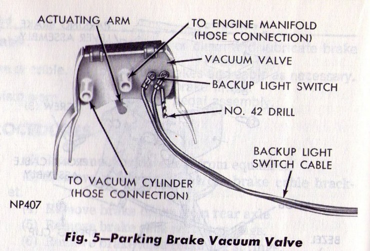

Cal3b Posté(e) le 29 décembre 2009 Auteur Signaler Posté(e) le 29 décembre 2009 Heureusement que le vendeur m'a donné le service manual avec.. voilà comment ça se trame : J'aimerai savoir s'il est possible ( et ou ) acheter de la durite de remplacement pour changer toutes les durites où passe de l'air... je dois avoir des fuites. Et en images ça donne ça : en fait, je crois que le système est comme sur les version 70 et 71 ( d'après ce que j'ai lu sur Imperialclub.com ), ou lorsque l'on met le contact, le frein à main s'enlève automatiquement grâce à la valve à dépression au dessus de la pédale. ( il y a cependant encore une manette de secours au cas ou ). Et en video.. Moteur éteint. finalement ça fonctionne... Moteur tournant, ça ne fonctionne pas... Citer

willscad Posté(e) le 30 décembre 2009 Signaler Posté(e) le 30 décembre 2009 Tu as raison dès que l'on engage un rapport il y a un système pneumatique qui libère la pédale de frein de stationnement sur les Cadillac probablement à partir du début des années 60, Phil le dirait mieux que moi , ainsi qu'une commande pneumatique de la sélection des rapports de vitesses. Mais je vois sur le shop qu'il y a une poignée qui agit sur le système " knob" il semble qu'elle n'existe pas sur ta voiture si je comprends bien. Qui dit déverrouillage pneumatique, dit secours possible en cas de non fonctionnement, n'y aurait-il pas un verrou qui resterait ouvert ? s'il y a un système pneumatique est ce que tu arrives à déceler un bruit de dépression lorsque la voiture tourne ? PS : elle superbe ta voiture j'aime beaucoup Citer
Cal3b Posté(e) le 30 décembre 2009 Auteur Signaler Posté(e) le 30 décembre 2009 Merci à vous deux, et c'est exactement ça ! En fait j'avais " zappé " le petit paragraphe dans le repair manual qui explique le fonctionnement... Alors lorsque l'on démarre, le système pneumatique dévérouille la frein de stationnement. Il doit il y avoir 2 fonction différentes selon que l'on soit en P ou N ou en D ou R dans ls des cas, le frein à main est désactivé ( donc le système pneumatique engagé ) et dans l'autre, activé ( avec théoriquement une obstruction du systeme pneumatique. ) Donc il y aura problème s'il ne fonctionne pas dans l'un des 2 cas. Citer

Cal3b Posté(e) le 30 décembre 2009 Auteur Signaler Posté(e) le 30 décembre 2009 Et oui ! ( en même temps j'ai eut une livraison à faire ) Donc, résultat des courses : - moteur éteint : ça fonctionne. La pédale s'enfonce et reste enfoncée. on peut la libérer avec la manette de secours. - moteur tournant sur Park ou neutre : la pédale se désengage tout seule au démarrage, mais après il n'est plus possible de l'enfoncer de façon permanente. Elle s'enfonce mais ne reste pas enfoncée. - moteur tournant en D ou R : idem ! Plus étrange, si on éteint le moteur, c'est pareil ! il y a encore de la pression dans le circuit qui doit empêcher le systeme de fonctionner tout de suite après avoir éteint le moteur. Là il a fallut que j'appuie bien sur la pédale de secours ( ça à du libérer de la pression qui restait dans le circuit ? ) pour pouvoir à nouveau enfoncer la pédale de frein, moteur éteint. /.../ Voilà le passage du RM ou ça parle des freins... Alors en français ( le début ): " Le frein de service arrière sert aussi de frein de frein de stationnement. les mâchoires sont actionnées mécaniquement par un levier et une entretoise reliés à un câble flexible en acier. les câbles de de freins sont reliés entre eux avec un câble avant et un égalisateur reliés à la pédale de frein ou à la poignée de relâchement. L'ensemble "pédale de frein de stationnement " fonctionne sur les imperial avec une pédale mais est relâche grâce à une valve à vide. quand le moteur est tournant, et le vide développé, il y a assez d'énergie pour relâcher le frein de stationnement. Cela est contrôlé par le levier de transmission. Quand la boite est en Neutre ou " park ", le levier attaché à la au "tube de changement de rapport" , ferme la vanne qui est monté sur la colonne de direction ( compartiment passager ) . cela arrête le vide au réservoir de vide et permet au frein de parking d'être appliqué. " --> donc à ce que je comprend, en Park ou neutre je devrais avoir un frein de parking avec la pédale qui reste enfoncée. Je ne pige pas cela : " ferme la vanne qui est monté sur la colonne de direction ( compartiment passager ) ". Heu, la colonne de direction elle est pas coté passager ! A moins qu'ils ne parlent de la valve qui fait cela.. Citer
bru301 Posté(e) le 30 décembre 2009 Signaler Posté(e) le 30 décembre 2009 Vu que tu n'as pas une version britannique, elle n'est pas du coté passager mais elle est bien, pour moitié, dans le compartiment passager.... La colonne de direction, elle part du volant donc du compartiment passager et fini au boitier de direction donc dans le compartiment moteur en traversant au passage le tablier ou cloison pare-feu.... Donc ils veulent dire tout simplement: monté sur la colonne de direction quelque part entre le volant et le tablier.... Citer
Cal3b Posté(e) le 30 décembre 2009 Auteur Signaler Posté(e) le 30 décembre 2009 Ah d'accord ! Merci ! Par " compartiment passager " ils entendent " espace ou il y a le conducteur et le passager " et pas " le côté où le passager est assis " ! J'espère que c'est pas la parking brake vacuum valve qui est hs.. je sais pas si ça se trouve.. Citer
willscad Posté(e) le 30 décembre 2009 Signaler Posté(e) le 30 décembre 2009 J'ai oublié un truc pour m'être suffisamment pris la tête avec des fermetures centralisées pneumatiques, et des régulations modulatrices de boites automatiques ( D. B ) il y a toujours une valve anti retour, c'est à dire qu'elle empêche l'air de revenir dans une zone où le vide doit, théoriquement, être préservé pour une durée donnée. En clair, cette valve laisse passer l'aspiration, dans un sens, mais pas dans l'autre ( si je ne suis pas clair dis le moi ) Donc si la valve laisse passer l'air, il n'y a plus de dépression, ça semble logique... donc ton idée de changer les tuyaux est bonne, mais vérifie qu'il n'y a pas de valve sur le circuit, de perte à son niveau, mais aussi s'il y a une réserve de vide sur le circuit, je regarderai mieux demain ton circuit. Il peut y avoir des porosités à certains endroits, c'est compréhensible avec l'âge de la voiture. Citer
