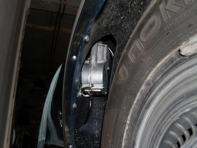

Cal3b Posté(e) le 24 janvier 2010 Auteur Signaler Posté(e) le 24 janvier 2010 Des news du soir... Ca avance ça et là. Pour revenir à un sujet de la semaine dernière, pouvoir accéder à l'antenne sans avoir démonter toute l'aile, et bine en fait c'est possible aussi sur imperial ! ils ont tout prévu ! Seulement avec la couche de blackson sur la cloche de roue je n'avais pas vu les vis... En fait la cloche de roue est divisée en deux : une partie " en dur " en métal, fixée sur le châssis, et la seconde moitié en plastique qui fait le joint avec l'aile... le tout fixé par une douzaine de vis ( 6 de chaque côté) il faut les voir sous le blackson !! J'ai donc remonté l'aile après l'avoir nettoyée sommairement, dérouillée en gros et protégée avec de la peinture antirouille ( noir ferronnerie "syntilor" - j'ai eut le pot gratos c'est pour ça -). Et en fait l'ouverture laissée par la demie cloche de roue en moins est très grande et permet de travailler à l'aise. Je n'ai pas trouvé pourquoi l'antenne ne fonctionne pas.. je n'ai pas de courant qui arrive aux fils, ni au bouton de commande de l'antenne ( test avec un multimètre ) et je ne sais pas quel relais peut être défectueux et les fusibles sous le TDB sont tous bons. Cependant un voisin m'a montré comment fonctionne la nouvelle antenne et je vais pouvoir la relier directement à l'autoradio : dès qu'on allumera l'autoradio elle montera toute seule et descendra dès qu'on l'éteindra ! J'ai trouvé d'autres vaccum hoses coupées donc à changer... Et point super positif, le voisin a aussi donné un petit coup de jeune à l'allumage en passant les vis platinées et doigt d'allumage au papier de verre et elle est partie quasiment de suite ! Citer
Cal3b Posté(e) le 24 janvier 2010 Auteur Signaler Posté(e) le 24 janvier 2010 Une petite chose aussi : j'ai démonté l'ancienne antenne pour voir ce qui pouvait être la cause de la panne... je n'ai rien trouvé de suspect, et l'intérieur me paraissait même en bon état... par contre, j'ai tenté de la mettre en direct sur la batterie mais cela n'a rien fait ( alors que la nouvelle fonctionne comme cela ). Elle est donc hs pour de bon ? Citer
willscad Posté(e) le 24 janvier 2010 Signaler Posté(e) le 24 janvier 2010 Combien ton antenne a-t-elle de fils ? en général deux, la montée ou la descente sont commandées par l'autoradio, via un relais si tu veux la faire fonctionner, pour vérifier son état hors de la voiture par exemple, tu la mets à la masse ( son corps) et un fil sert à la montée et l'autre à la descente Parfois c'est juste le relais qui déc*nne dans le meilleur des cas bien sûr, mais je ne sais pas si sur ce type d'antenne là, il est intégré ou non, plutôt externe à mon avis, à cette époque. Citer

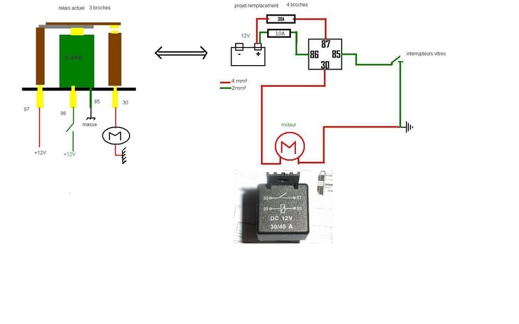

Caram Posté(e) le 1 février 2010 Signaler Posté(e) le 1 février 2010 Pour vérifier que le relais fonctionne, tu le démonte, tu vérifie les soudures (les soudures sèches sont à refaire) et tu peux faire un montage simple à partir d'une vieille alim de PC 12V pour le circuit de puissance et commande, un inter et une lampe. le montage prends 30min et tu peux tester tout tes relais d'un coup : si tu veux un plan du cablage du test, je peux t'en filer un. Tu peux aussi mesurer la résistance de la bobine ou écouter à l'oreille si le contact claque (se met en contact) quand t'envois le jus. Tu as plein de lien sur google sur le fonctionnement des relais pour t'aider à le cabler. Pour un relais récent, tu peux aussi faire la correspondance par rapport à l'ancien. Il suffit de déterminer les deux bornes du circuit de puissance et les deux bornes du circuit de commande. Interresse doit d'abords à la théorie et une fois que tu connais parfaitement le fonctionnement, trouver quel connexion va où est un jeu d'enfant. (tu pourra même remplacer tes anciens 3 broches par des 4 broches récents...) Citer
Cal3b Posté(e) le 1 février 2010 Auteur Signaler Posté(e) le 1 février 2010 Pour vérifier que le relais fonctionne, tu le démonte, tu vérifie les soudures (les soudures sèches sont à refaire) et tu peux faire un montage simple à partir d'une vieille alim de PC 12V pour le circuit de puissance et commande, un inter et une lampe.le montage prends 30min et tu peux tester tout tes relais d'un coup : si tu veux un plan du cablage du test, je peux t'en filer un. Tu peux aussi mesurer la résistance de la bobine ou écouter à l'oreille si le contact claque (se met en contact) quand t'envois le jus. Tu as plein de lien sur google sur le fonctionnement des relais pour t'aider à le cabler. Pour un relais récent, tu peux aussi faire la correspondance par rapport à l'ancien. Il suffit de déterminer les deux bornes du circuit de puissance et les deux bornes du circuit de commande. Interresse doit d'abords à la théorie et une fois que tu connais parfaitement le fonctionnement, trouver quel connexion va où est un jeu d'enfant. (tu pourra même remplacer tes anciens 3 broches par des 4 broches récents...) Merci Voilà en effet, quand les relais n'ont que 3 broches, comment on le remplace par un 4 broches ? Donc il suffit de trouver les bornes + et - dans un premier temps ( bon c'est pas trop complexe avec un multimètre, non ?... ) idem pour les fils de commande et on peut alors brancher chaque fils à la place correspondante sur un relais récent ? Je veux bien ton plan de câblage pour les tests Citer

Caram Posté(e) le 1 février 2010 Signaler Posté(e) le 1 février 2010 Salut, voici le plan pour convertir un 3 broche en relais 4 broches (les numéro de bornes pour te retrouver). la borne 85 du 3 broches est en fait la masse de la bobine sur la coque en métal du relais donc tu ne la voit que si tu le démonte (parfois l'enroulement de la bobine ressort pour être soudé sur la coque à l'extérieur). Pour tester tes relais, tu pose du 12V d'une alim de PC sur les broches 12V (86 et 87), une lampe à la place du moteur et un inter soit à la borne 86 soit à la 85 (tant que ça commande le circuit vert... peu importe). Voila si tu as des questions, hésite pas. Citer
