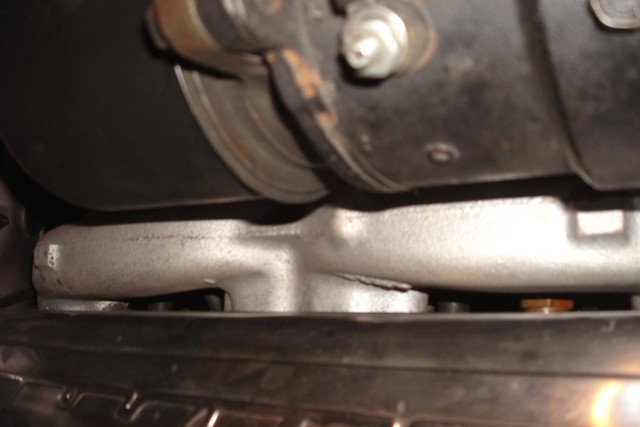

Phil Posté(e) le 28 décembre 2009 Signaler Posté(e) le 28 décembre 2009 Aucune peinture ne tient à long terme sur les collecteurs d'échappement. Et si l'embase de carbu est réchauffée par les gaz d'échappement c'est pareil sur la partie centrale du collecteur d'admission. Sur ma Cadillac, une peinture dite "haute température" a tenu... 30 secondes, le temps que le moteur chauffe . L'atelier qui avait sablé et peint le collecteur était désolé, et d'accord pour tenter de le refaire avec une autre marque, mais il aurait fallu redémonter le collecteur... Pour le bloc ou les cache-culbuteurs en revanche, la température ne monte guère au-dessus de 100°C, donc pas besoin de peinture "haute température". Citer

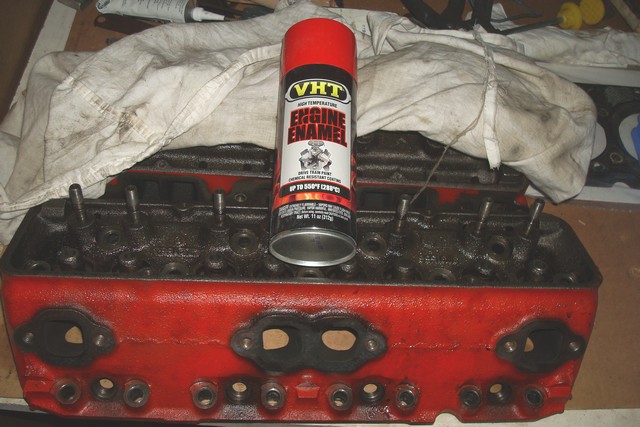

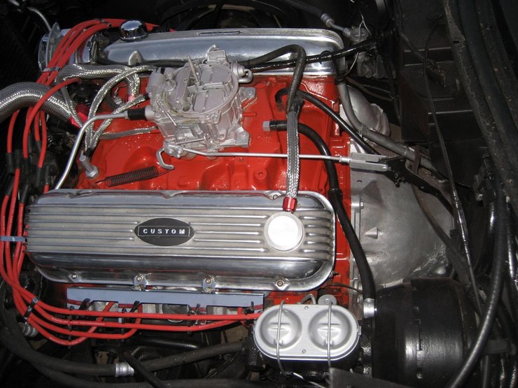

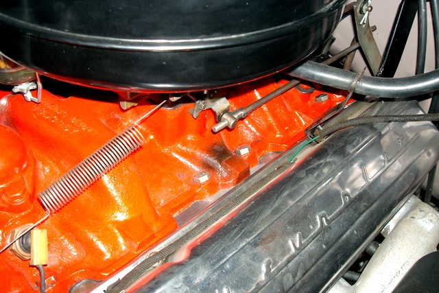

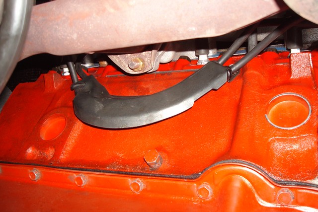

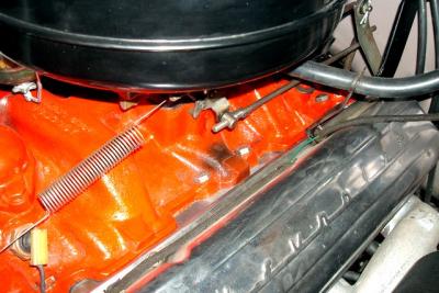

lacastille57 Posté(e) le 28 décembre 2009 Signaler Posté(e) le 28 décembre 2009 Alors alors je vais essayer de te faire un topo de mon expérience avec des photos vu que Môôôôssieur en souhaite J'ai utilisé cette peinture VHT Chevy Orange VHT-SP123#05a8326 Pour la préparation : - Les éléments en fonte ont simplement été brossés, frottés au scotch britt et bien dégraissés avant peinture au dégraissant carrossier. Il restait même à certains endroits de la veille peinture. - Les éléments en fer style carter, patte de fixation, etc. ont été décapés, poncés, frotté au scotch britt, bien dégraissé avant peinture au dégraissant carrossier. Puis apprêt Epoxy. Le tout a reçu 2 couches mais je pense que 3 aurait été un plus Voilà les photos tout ça a un peu plus de 7000 bornes Culasses démontées pour des raisons diverses et variés !!! Les dessous de Madame La pipe d'admission qui elle a 2000 bornes seulement mais on voit qu'aux endroits des passages de gaz d'échappement pour réchauffage du carbu, ça crame !!! Sinon, j'ai dût peindre ma pompe à eau avec une autre peinture car plus assez de VHT. J'ai donc demandé à mon carrossier qu'il me prépare une peinture similaire en couleur. Il a utilisé de la peinture standard mais bi-composant, du coup cela n'a pas tenu plus de 1000 bornes, toute craquée et décollée. Pour les collecteurs, un copain m'a donné une peinture argent très liquide spéciale HT° mais je n'en connaît pas la marque. Il faudra que je la refasse un jour c'est sur mais elle tient pas mal le coup. Par contre là, le décapage est hyper important. Il faut vraiment qu'il soit hyper clean, métal bien nu. Le mieux à mon avis est le sablage. Voilà mon ami. A savoir que mon V8 est un 283 stock et doit bien moins monter en T° que le berlingot sur-compressé de ta Grenouille mon cher Musclecar .... PS : Je verrai mieux ce topic dans l'Espace Moteur, Salon Mécanique... Mais bon ce n'est pas moi qui décide Citer

lacastille57 Posté(e) le 29 décembre 2009 Signaler Posté(e) le 29 décembre 2009 Musclecar, juste pour te dire que j'ai acheté la première en version, en 288° (VHT-SP123#05a8326 ). Mais celle que j'ai utilisé jusqu'à maintenant et que j'avais acheté chez un autre fournisseur Allemand était standard en T°. Comme toi, quand j'ai commandé, je comprenais peau de balle puis j'ai écris en anglais et ils m'ont donné l'adresse Email pour le paiement Paypal. Après j'ai flippé un peu et 10 jours plus tard je recevais mes 12 bombes pour 115.24€. Je pense qu'ils sont assez sérieux. Pour la quantité de bombes, si tu as à peindre, le bloc, les culasses, la pipe d'admission, les carter huile et distri, les caches culbu, la pompe à eau + 2 ou 3 bricoles, et bien 3 bombes, cela ne le fera pas. Il te faudra le double. Ces bombes ne sont pas terrible au niveau du jet de peinture mais pour le moteur ça passe. Et une chose est sur, 80% du boulot est dans la préparation. Plus les pièces à peindre seront bien décapées, bien propres, bien dégraissées, et plus le résultat sera clean et tiendra dans le temps. Je n'ai pas utilisé d'apprêt sur la fonte suite aux conseils de mon carrossier. Il m'a dit pas utile et il faudrait utiliser un apprêt résistant en T°. Citer
MuscleCar Posté(e) le 29 décembre 2009 Auteur Signaler Posté(e) le 29 décembre 2009 Merci Lacastille57 pour ces infos ! J'en ai pris que 3 car je ne peint que les culasses et le block, tout le reste est en alu sur mon moteur mis a part le carter moteur déjà peint en noir d'origine ! lol ! Citer
lacastille57 Posté(e) le 29 décembre 2009 Signaler Posté(e) le 29 décembre 2009 Merci Lacastille57 pour ces infos ! De rien, tout la plaisir est pour moi J'en ai pris que 3 car je ne peint que les culasses et le block, tout le reste est en alu sur mon moteur mis a part le carter moteur déjà peint en noir d'origine ! lol ! Alors cela devrait le faire. Citer
