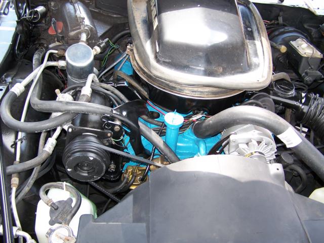

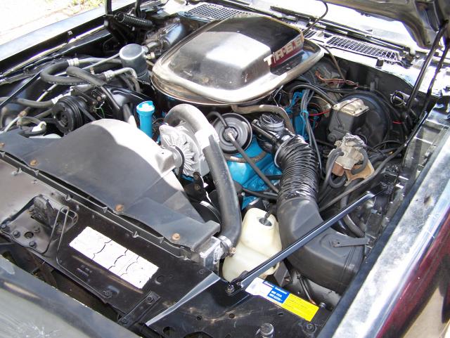

BenFirebird Posté(e) le 5 janvier 2010 Signaler Posté(e) le 5 janvier 2010 Bonjour, ma voiture à été vendu pour un 400ci de pontiac mais sur le numéro de série je m'aperçois qu'elle était équipé dans 403 olds a la base. D'après les photos pouvez vous me dire se que j'ai réellement en moteur s.v.p? Citer
Le Go 51 Posté(e) le 5 janvier 2010 Signaler Posté(e) le 5 janvier 2010 sur un 400 pontiac il est ecrit 6X sur les collecteurs . Citer
le Baron Posté(e) le 5 janvier 2010 Signaler Posté(e) le 5 janvier 2010 c'est pÔ un moteur Olds et tant mieux pour toi, ceux-ci ne valent pas grand chose, du couple à mort en bas et rien au dessus... TSHAW ! Oncle Baron Citer
BenFirebird Posté(e) le 6 janvier 2010 Auteur Signaler Posté(e) le 6 janvier 2010 oui c'est bien se qu'il me semblais car en ce moment entre mon numéro Vin et ma palque body etc.... c'est le bordel Citer
