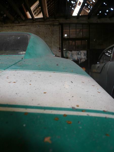

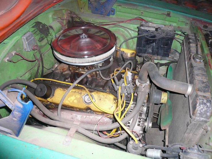

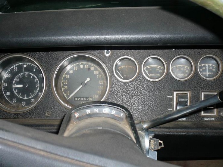

Chargie Posté(e) le 22 septembre 2010 Auteur Signaler Posté(e) le 22 septembre 2010 Encore une série de photo Citer

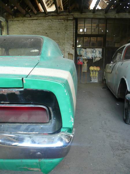

Nick Posté(e) le 22 septembre 2010 Signaler Posté(e) le 22 septembre 2010 Je n'ai jamais été un grand amateur de Muscle Car, mais je dois avouer qu'elle a une superbe ligne. Citer

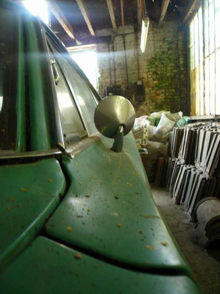

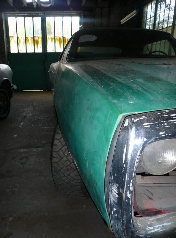

Chargie Posté(e) le 22 septembre 2010 Auteur Signaler Posté(e) le 22 septembre 2010 Je n'ai jamais été un grand amateur de Muscle Car, mais je dois avouer qu'elle a une superbe ligne. J'avoue que c'est ce qui me fait le plus tripper! Les lignes de ce modèle sont J'adore cette vue Sinon vous vous demandez ce que je fout au lieu de bosser sur mes caisses... ben les semaines sont assez chargées et quand j'ai un peu de temps libre, j'essaye de finir ça Mais c'est complètement HS et je ne posterai les photos et détail que sur demande Citer

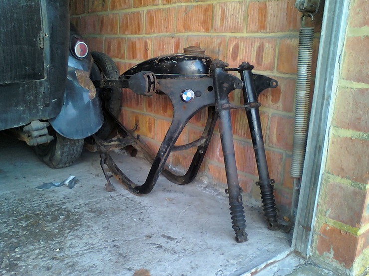

steeve Posté(e) le 22 septembre 2010 Signaler Posté(e) le 22 septembre 2010 je demande alors c'est une chouette bécane ça Citer

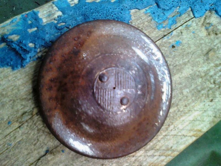

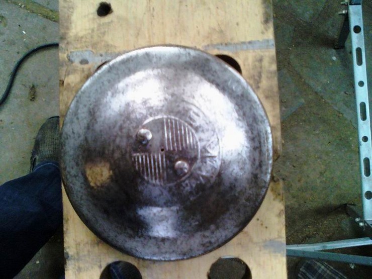

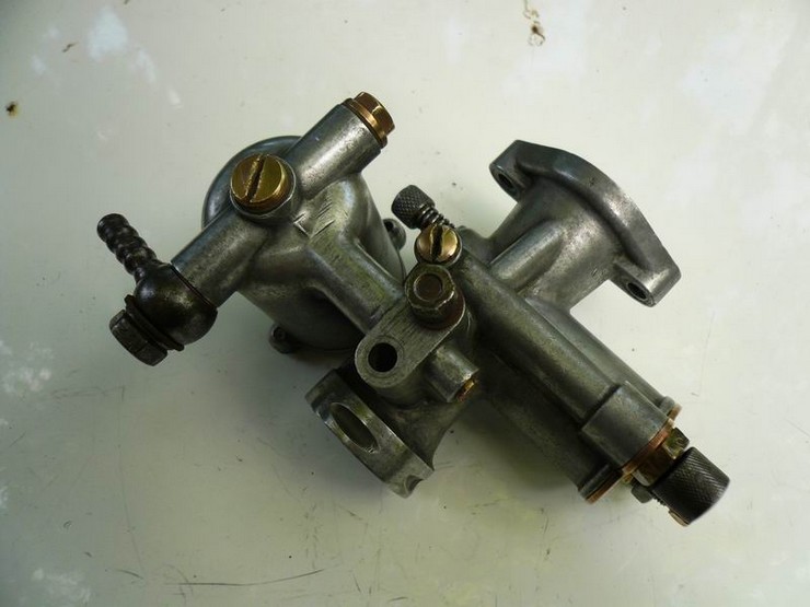

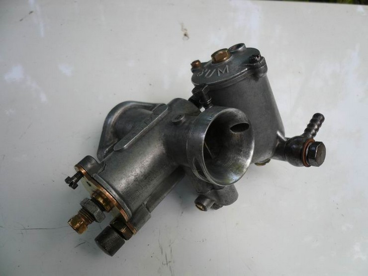

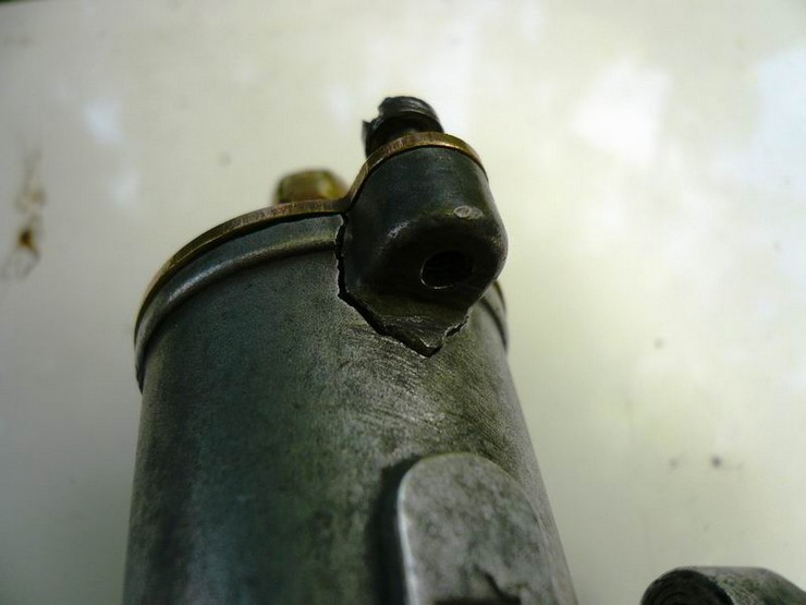

Chargie Posté(e) le 22 septembre 2010 Auteur Signaler Posté(e) le 22 septembre 2010 je demande alors c'est une chouette bécane ça Et bien à ta demande... J'ai pas encore avancé des masses mais bon c'est déjà ça. J'ai commencé par le bouchon de réservoir Je l'ai passé à la brosse métallique mais je vais le refaire avec une électrolyse et après deux ou trois couches de vernis J'ai aussi nettoyé la carbu. Je lui ai fait prendre un bain de ... vinaigre bouillant. C'est hyper pratique sur l'alu et les pièces en bronze. Le corps a ensuite été passé au dremel équipé d'une brosse en coton. Il est pas comme neuf mais ce n'en n'est pas un non plus!! Seul problème, au démontage je n'ai pas fais attention et j'ai cassé une patte de la cuve, putain de ressort de merde!!! Citer

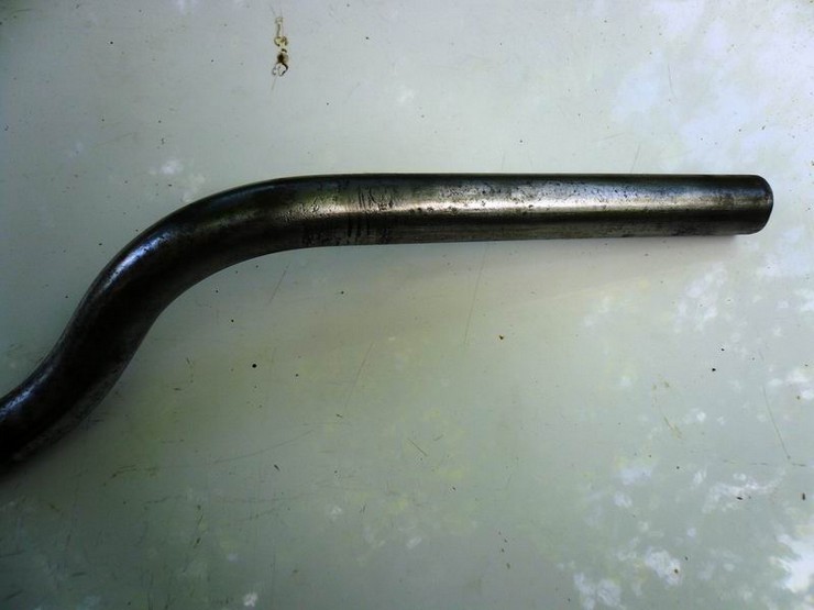

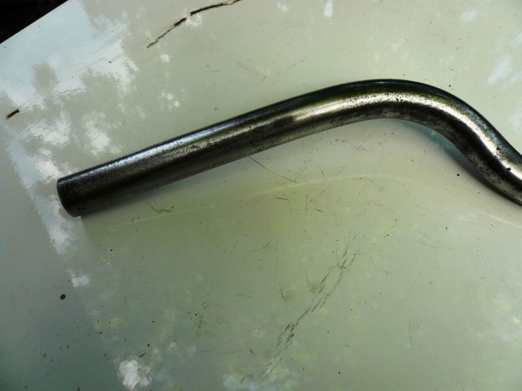

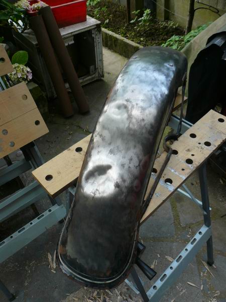

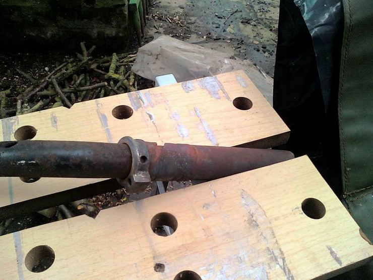

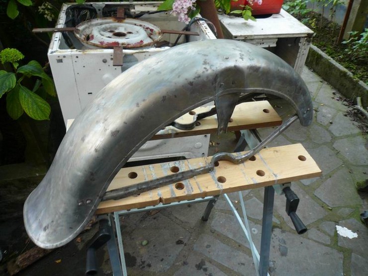

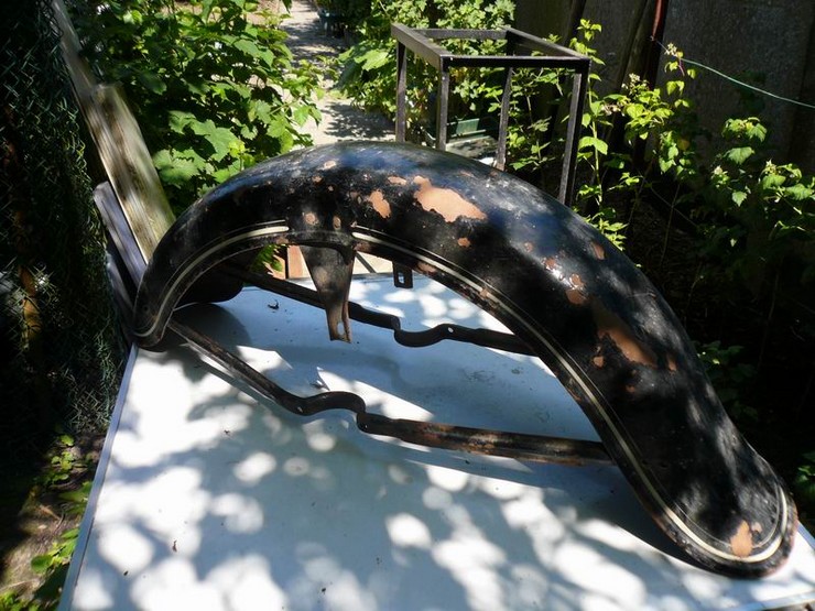

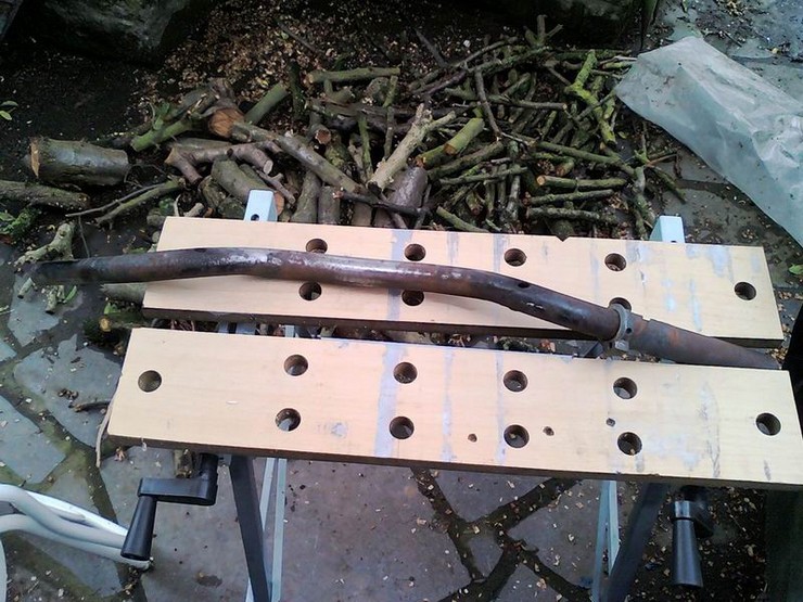

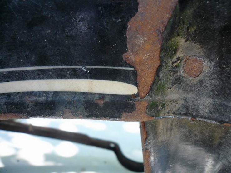

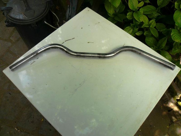

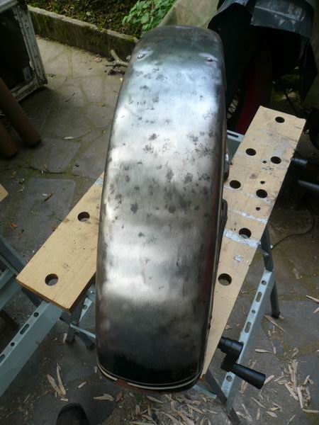

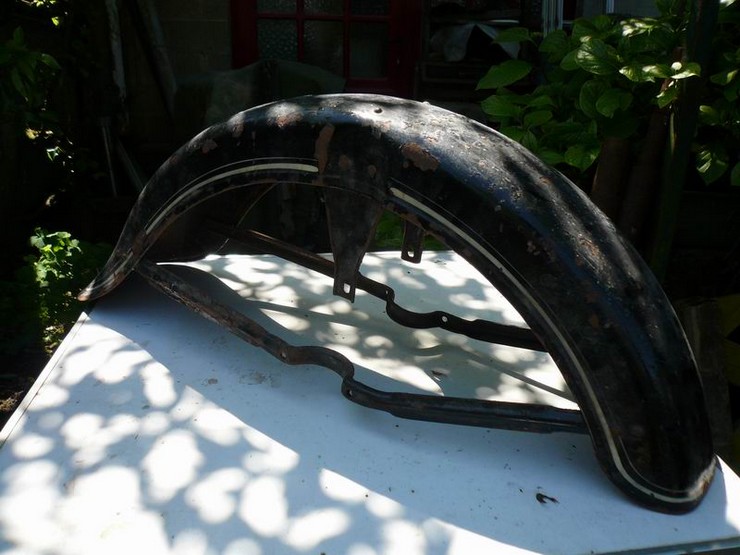

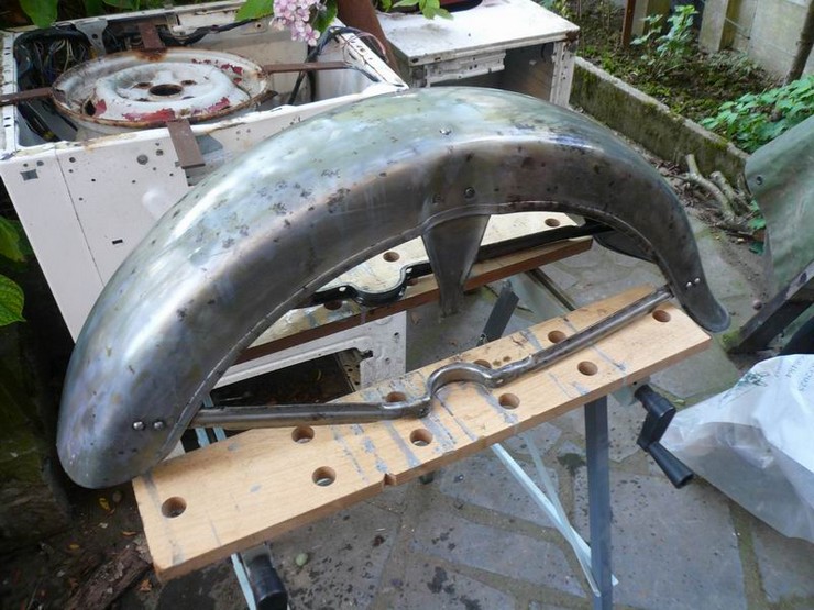

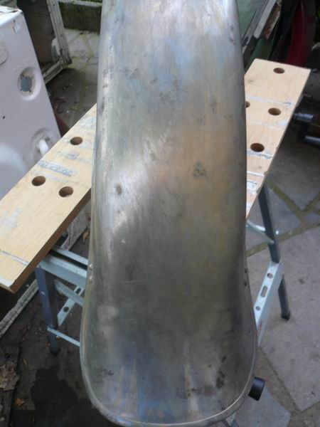

Chargie Posté(e) le 22 septembre 2010 Auteur Signaler Posté(e) le 22 septembre 2010 Je me suis aussi occupé du guidon avant: après: garde boue avant avant: A noter que les filets blancs étaient fait à la main Pendant: Jolie poque Et après Citer

Nick Posté(e) le 22 septembre 2010 Signaler Posté(e) le 22 septembre 2010 Rah la moto BMW, trop cool ! C'est bien le sélécteur de vitesse qu'on voit sur le premiere photo ? Citer
Chargie Posté(e) le 22 septembre 2010 Auteur Signaler Posté(e) le 22 septembre 2010 Rah la moto BMW, trop cool ! C'est bien le sélécteur de vitesse qu'on voit sur le premiere photo ? oui oui c'est bien ça Citer

steeve Posté(e) le 22 septembre 2010 Signaler Posté(e) le 22 septembre 2010 dis nous en plus sur cette BMW année, moteur ,model, il me tarde de voir la suite Citer
Comet72 Posté(e) le 22 septembre 2010 Signaler Posté(e) le 22 septembre 2010 Géniaaaal! La suite, la suite!!! Au fait, elle sort d'où cette bécane? Elle à l'air d'avoir trainé la pauvre... Citer

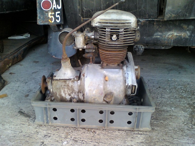

Chargie Posté(e) le 22 septembre 2010 Auteur Signaler Posté(e) le 22 septembre 2010 dis nous en plus sur cette BMW année, moteur ,model, il me tarde de voir la suite C'est bien une R35 de 1936 ou 37, moteur monocylindre 350cc. Elle presque complète (du moins à l'achat parce que maintenant elle est complète). Elle sera restaurée pour en faire une sortie d'usine. PS: elle vient de Suisse Citer
