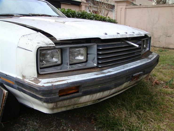

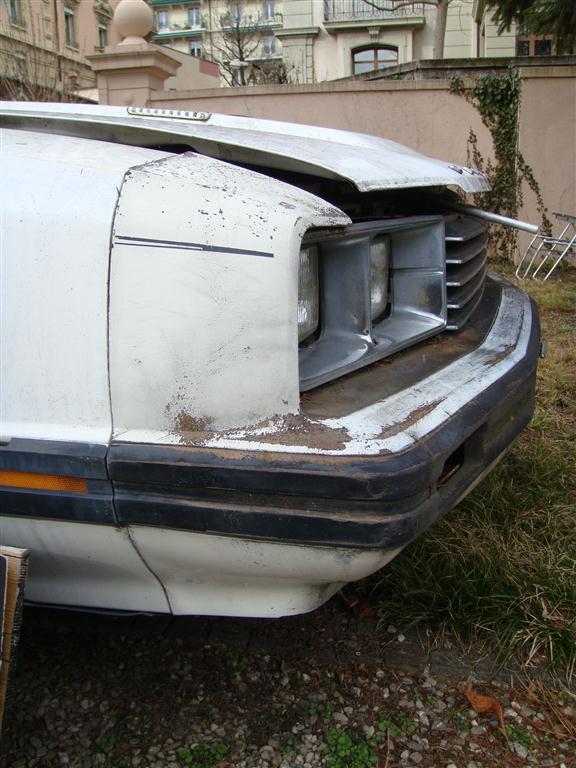

Lolo Posté(e) le 4 mars 2010 Signaler Posté(e) le 4 mars 2010 il est fou, le cometou !! y va nous racheter la moitié des US de Suisse à ce rythme ! ......enfin je veut dire la seconde moitié, vu que la première tu l'as déjà !!! Pour ton (futur) pare choc, perso je le laisse à la maison au sec pendant 1 semaine ou 2, voir comme dit Fred, un 'tit coup de cabine avec une chauffe progressive jusqu'à 50° env (pas de sel pendant la cuisson hein ?! ) pour y virer l'humidité restante. après je le consoliderai avec une couche de fibre à l'intérieur avec éventuellement des renfort noyés dans la fibre, type barre plate trouée en fer léger (type Mécano) sur toute la longueur et les retours sur les côtés....Et peinture et basta !! Citer
rat rod Posté(e) le 4 mars 2010 Signaler Posté(e) le 4 mars 2010 Alors, bien dormi Cometou ? T'as du passer une nuit courte ! @ Lolo : ça va pas fissurer ton truc dans le temps ? Citer
Lolo Posté(e) le 4 mars 2010 Signaler Posté(e) le 4 mars 2010 @ Lolo : ça va pas fissurer ton truc dans le temps ? aucun risque ! si tu savais le nombre de pare chocs que j'ai repris dans les années 80's...... bon c'est sur que ça résistera pas à un impact mais c'est suffisamment costaud pour encaisser des légers chocs de parking. je viens de refaire une malle AR en fibre sur un espace 3. il manquait carrement de la matière car incendie. une fois refait, on a beau fermer le coffre comme des malades, ça bouge pas ! par contre faut poser la fibre dans les règles de l'art et pas à l'arrache. Citer
rat rod Posté(e) le 4 mars 2010 Signaler Posté(e) le 4 mars 2010 Ok d'acc', au fait les pare chocs des Firebird/Camaro de 78/81, c'est de l'uréthane je crois ? Eux par contre, ils ne bougent pas, vu qu'ils sont peints ... Citer
tuxstang Posté(e) le 4 mars 2010 Signaler Posté(e) le 4 mars 2010 La majorité des parechocs US des 80s sont en uréthane, c'était le matériau a la mode ... et tous étient peints. Sur les Mustang/Capri, c'est quand même assez rare d'avoir le masque qui gondole ... en général, c'est dû a une peinture mal préparée. Celui du Pace Car a 30 ans et reste droit comme un I quel que soit le temps ... idem pour celui de ma Capri, la 79 et la 82 de mon voisin et les multiples Fox pré-87 (il y a moins de soucis aprés) que je connais. J'ai même vu une des rares 2.3l Turbo Française d'origine (la seule que j'ai pu trouver jusqu'a présent) marinant depuis assez d'années pour s'enfoncer quasiment jusqu'au plancher dans un sol bien humide ... son masque avant était impec' (on pouvait pas en dire autant du reste de la carrosserie ). En fait, je n'ai vu moi-même qu'un seul parechoc gondolé et encore, il commençait a peine ... il avait été repeint. Citer

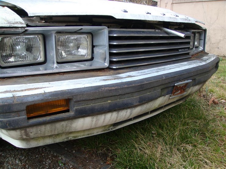

Comet72 Posté(e) le 5 mars 2010 Auteur Signaler Posté(e) le 5 mars 2010 ca y est la capri est acquise? ... alors alors ?????????????? c'est tout bon ou ........... Hervé Vilard ? Ben alors rien, j'ai appelé le vendeur, le prix est resté le même, j'ai tenté une brève négociation, réponse négative, le propriétaire n'est pas pressé ni même intéressé de vendre...à part à moi! Demain il m'ouvre le portail du château pour que je puisse retourner en faire le tour! Sinon, aujourd'hui lors de ma pause midi, j'ai sauté dans les transports publics pour retourner la voir, seul, tranquillos...je suis tombé en contemplation devant ce pare-choc retendu mieux qu'une vieille grand-mère botoxée...j'ai bavé cinq minutes puis je suis reparti, laissant le soleil et la chaleur terminer leur joli travail. Demain je descends comme prévu avec mon père...je vais voir pour le financement car ça va être très serré pour mon petit salaire d'apprenti...demain je vais essayer de prendre une décision...et si je décide de la prendre, je passerais la main à mon père qui se chargera la semaine prochaine, pendant mon absence, d'aller payer la voiture, prendre les papiers et les clés et d'organiser le rapatriement de l'auto vers le garage...en espérant qu'elle puisse être livrée pour la date de mon retour...encore une fois, rien n'est encore fait. A suivrrrrrrrrrrreeee...mais putain, elle est belle, ce midi j'ai bavé un litre, la mâchoire décrochée et la gueule collée contre le portail de la demeure... Citer

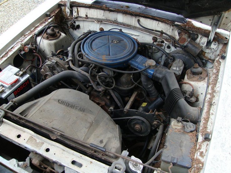

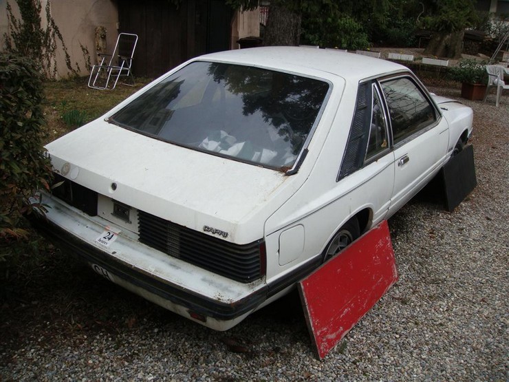

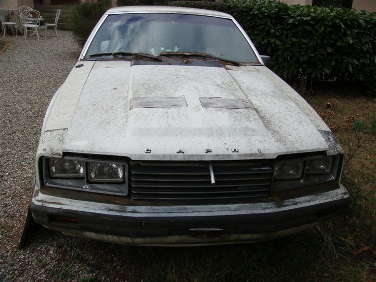

Comet72 Posté(e) le 6 mars 2010 Auteur Signaler Posté(e) le 6 mars 2010 Bon bon, cette fois j'ai de la news, ça avance!!! Je suis retourné la voir il y à deux heures avec mon père...auscultation de la face avant, des sous-bassements, des bas de portes, du moteur et de l'habitacle...rien à signaler!!! Il y à un truc qui m'impressionne sur cette auto, il y à trois points de rouille mais ce n'est que de la rouille de surface, excepté le bas de l'aile arrière ou il y à un trou de la taille d'une pièce d'un euro. Ce qui me plait énormément, c'est que je sais avec certitude que c'est une voiture qui présente certes de la rouille mais c'est surtout une auto qui n'a jamais été bricolée!!! A part ces trois points à traiter et un gnon sur l'aile arrière côté conducteur, le reste, c'est de la bonne tôle du Michigan, totally rust free, comme j'aime!!! La mécanique semble en bon état, le radiateur à bonne allure, pas de condensation visible dans l'huile, filtres et bougies semblent récents, les courroies sont bien tendues...d'après ce que j'ai pu en voir, c'est du tout bon et ça présente bien mieux que la Cougar par exemple lors de son achat. Sous-bassements impeccables, protégés par une démentielle couche de blaxon-goudron...mais ce n'est pas du cache-misère j'ai l'impression. L'échappement semble en incroyablement bon état, c'est très surprenant, le silencieux et le catalyseur ont vraiment une bonne gueule! La boite est un peu grasse, c'est le seul truc que je pourrais noter de négatif...mais vraiment en faisant le peigne-cul. Intérieur et sellerie en bon état, ciel de toit à recoller, sellerie à regarder...j'ai soulevé la housse qui recouvrait le siège passager, la sellerie semble en parfait état et d'origine, pied de poule et skaï sur les flancs, funky-style, tout l'habitable à été bien protégé du soleil pendant toutes ces années par les housses et par une grande bâche épaisse. Console centrale avec horloge et ordinateur de bord d'époque et d'origine, compteur en miles, imitation ronce de noyer, la totale...c'est kitch à donf, je pleure tellement c'est beau!!! Fenêtres à ouverture à la force du biceps, grosses portes lourdes, tout ce que j'aime!!! Côté carrosserie elle est nickel, besoin urgent d'un polish, tout les enjos sont là, un phare de cassé mais tout à fait réparable, tout est dans le coffre prêt à être recollé. Accastillage en ordre, toutes les moulures sont présentes, tous les ornements également, il faudra virer les mottes de mousse et autres kilos d'aiguilles de sapins...ça tombe bien, c'est tout ce que j'adore faire!!! Alors voilà quoi, sacrée bagnole, je suis retombé raide dingue de ce vieux clou...dont voilà les illustrations, et matez la photo avec le château en arrière-plan, tout à la fin...c'est quand même surréaliste comme scène, non? Je la trouve incroyable cette photo... PS: C'est quand même "The Beast", cette caisse, avec ses coulures de mousse verte qui lui dégueulent en bas le pare-choc par les prises d'air...elle à vraiment une méchante gueule!!! Citer

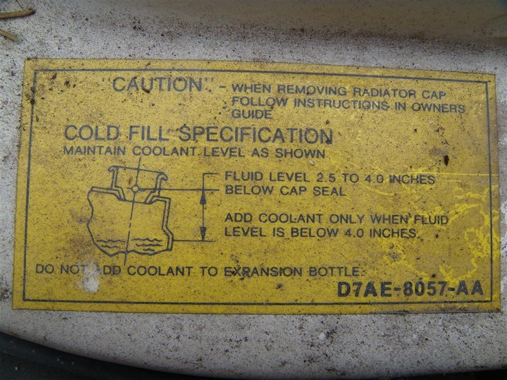

Comet72 Posté(e) le 6 mars 2010 Auteur Signaler Posté(e) le 6 mars 2010 La suite en photos! Under da hood: Et le meilleur pour la fin...enfin je trouve... Et voilàààààà! Citer

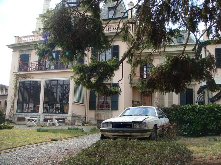

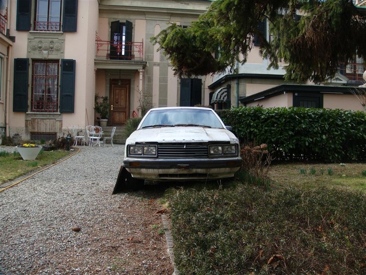

Wizord53 Posté(e) le 6 mars 2010 Signaler Posté(e) le 6 mars 2010 Ce que je trouve surréaliste comme tu dis, c'est d'avoir une telle surface habitable et pas de garage ??? Ou alors le garage est occupé pas une autre merveille...... Enfin si tu parviens finalement à l'avoir, je pense que tu pourras souffler un peu... Citer
tuxstang Posté(e) le 6 mars 2010 Signaler Posté(e) le 6 mars 2010 Pas de photo de la sellerie ? Ce que je trouve surréaliste comme tu dis, c'est d'avoir une telle surface habitable et pas de garage ???En même temps, même si l'automobile ne date pas d'hier, a l´époque de cette batisse, ce n'était pas une priorité Citer
Comet72 Posté(e) le 6 mars 2010 Auteur Signaler Posté(e) le 6 mars 2010 Au début, quand je m'y étais intéressé pour la première fois, le proprio m'avait expliqué qu'il avait garé la voiture là pour faire croire qu'il y avait constamment quelqu'un dans le château. Le truc, c'est que ça va faire 12 ans qu'il l'à parquée. Si je la prends, je serais bien content et bien impatient de la rentrer au sec et de m'en occuper un peu après plus de 10 ans dehors. Mais elle n'a pas souffert de rester dehors (peut-être que la laque s'est un peu détériorée...et la mécanique peut-être, à voir...), c'est ça que je trouve incroyable!!! Le prix est fixe: 700 euros. Vous aurez la surprise dans deux semaines de voir si j'ai fait ou non péter mon larfeuille...une fois mes calculs terminés, après une dernière concertation avec mon daron, après avoir obtenu un devis pour le transport, etc. Je rends réponse lundi. Citer
