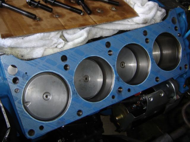

Baz Posté(e) le 19 janvier 2010 Signaler Posté(e) le 19 janvier 2010 En effet, c'est curieux. Sur les miens (Fel-Pro) je n'avais pas ce "problème" : Citer

Vaihlor Posté(e) le 19 janvier 2010 Signaler Posté(e) le 19 janvier 2010 Ha ben moi il étaient quasi à ras, comme Baz.. (marque Fel-pro) Citer
