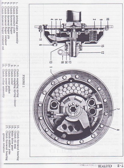

bel air 67 Posté(e) le 10 février 2010 Signaler Posté(e) le 10 février 2010 hello a tous et notament aux specialiste boite comme tout le monde le sait , je parts recuperer la hudson dimanche chez JJ, d apres lui les vitesses ont du mal a etre enclencher lorsque la voiture est froide , et a chaud c est bon d apres vous , probleme de "glutch " comme ils disent lol , manque d huile etc???? c est une boite meca trois rapports voila merci pour votre aide , si c est juste un probleme de tension de cable ou autres , ca serait facile de verifier avant que je partes sur la route voili voilou ps : j ai la revue complete de la hudson , mais en anglais , ca revient cher de la faire traduire , euh sachant qu il y a pratiquement 250 pages l voila le chapitre sur la boite pierrot Citer
Tbird61 Posté(e) le 10 février 2010 Signaler Posté(e) le 10 février 2010 tu dois verifier 2 points: l'embrayage et ensuite l'huile de boite. sache que ces boites etaient "agricole" a conduire Citer

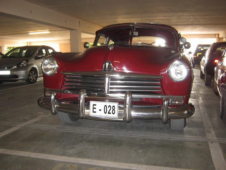

Bouteille0 Posté(e) le 11 février 2010 Signaler Posté(e) le 11 février 2010 "Vroum-Vroum-Cric-Crac" ... je veux bien ... mais quand tu as le dos collé à la banquette , un pied en appui sur la boiserie du tableau de bord , que tu as saisi le levier de vitesse à deux mains et que çà ne fait qu'un interminable CRAAAAAACCCCc ... ... t'as beau essayer de te convaincre que tu n'es qu'une tarlouze , tu comprends vite qu'il faut trouver une autre stratégie ... sinon, une fois démarrée elle se conduit trés bien , monte allègrement les étages de parking pour s'y garer sans difficulté Citer
JFKen Posté(e) le 11 février 2010 Signaler Posté(e) le 11 février 2010 Pour une machine agricole, elle a une belle gueule ! T'as l'attache-charrue dessus ou pas ? Citer
Bouteille0 Posté(e) le 11 février 2010 Signaler Posté(e) le 11 février 2010 ... oui il y est vu qu'elle tractait une caravane Citer
