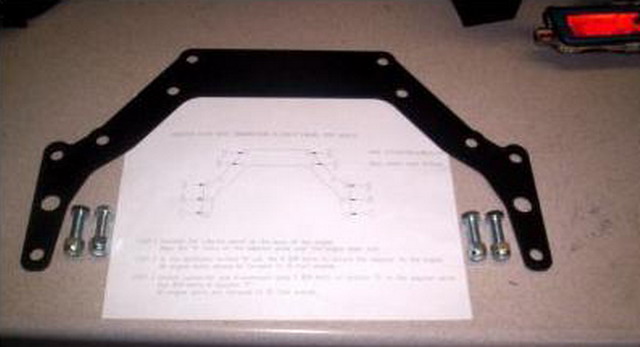

MuscleCar Posté(e) le 16 février 2010 Auteur Signaler Posté(e) le 16 février 2010 Sinon j'ai déjà commandé la plaque pour l'adaptation des boites PONTIAC/BUICK/OLDS/CAD sur SBS chevy ! Adapt OLDS,BUICK,PONTIAC TH 350/400 TO CHEVY V8 Or VICE VERSA ,INCLUDES ADAPTER PLATE AND BOLTS & NUTS AND PRINTED INSTRUCTIONS, The bolts/nuts are used to bolt the plate to the bellhousing , you will then use your stock /standard bellhousing bolts to affix the bellhousing to the block at the holes that line up with the block and bellhousing. This part adapts 66& newer Buick, Olds, Pontiac, And Cadillac TH350 and TH 400 transmissions to 62 and newer chevy engines and Vice-Versa These plates are laser cut from 1/8" thick Mild steel and comes with all nuts and bolts and instructions. Also works with 700R's 47 euros livré en FRANCE. Citer

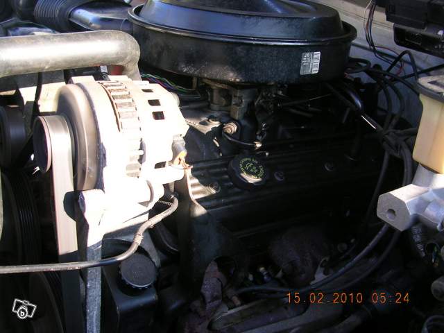

Invité silverado Posté(e) le 16 février 2010 Signaler Posté(e) le 16 février 2010 Salut, J'ai vu ça: http://www.anibis.ch/n/2877895 A mon avis le prix doit être négociable car ça fait 4 mois que systématiquement l'annonce est réactivée. Si tu est intéressé je peux aller jeter un oeil Citer

Invité silverado Posté(e) le 17 février 2010 Signaler Posté(e) le 17 février 2010 Merci Silverado c'est sympa mais il est quand même cher pour un moteur qui réserve peut être d'autres surprises que le vilo !!! De rien, je trouve aussi que ce n'est pas donné, mais depuis le temps qu'il essaye de le vendre, j'y proposerais la moitiée, à prendre ou à laisser soit 1250Francs suisses / 830 Euros Citer

MuscleCar Posté(e) le 6 mars 2010 Auteur Signaler Posté(e) le 6 mars 2010 Plaque adaptatrice de boite Buick/cadillac/Oldsmobile/Pontiac sur moteur Chevrolet SBC et voir même l'inverse ! Kit de plastigages afin de pouvoir m'assurer des jeux de fonctionnement et des tolérance entre le vilo et les coussinets ! Pompe à essence de type mécanique avec un débit de 140 ghp Outils permettant de changer mais aussi d'installer les coussinets d'arbre à cames Wire Loom en Alu polis permettant de passer les fils de faisceau d'allumage correctement Voici maintenant Le cœur du moteur puisqu'il s'agit d'un Arbre à Cames de marque Lunati avec une plage d'utilisation de 1000 à 5500, ce qui donnera à mon beau père la possibilité d'utiliser le potentiel de l'auto en bas mais aussi un peu dans les tours tout en s'accordant avec le pont qui doit être assez long (à vérifier mais sans doute moins de 3 pour 1 !) Filtre à air en alu polis équipé d'un filtre lavable type KN, en 14x3 pouces...pour mieux respirer ! Pastilles de déssablage Caches culbuteurs Chromés edelbrock achetée en France pour 30 euros ! Kit de 4 en 1 chromés de belle qualité avec une épaisseur de métal importante, les joints, les vis et les adaptateurs de sortie... le tout acheté grâce à notre ami Didier un prix très correct de 90 euros in France ! Double chaine de distribution renforcée Kit pochette de joints Fell Pro complète (Les joints de culasses seront sans doute remplacés par des modèles moins épais !) Pompe à huile Melling gros volume Citer
