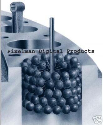

JFKen Posté(e) le 7 mars 2010 Signaler Posté(e) le 7 mars 2010 Voici ce dont tu parles c'est en fait un FLEX HONE CYLINDER Ah oui j'avais déjà vu ça au salon de l'érotisme. Citer
