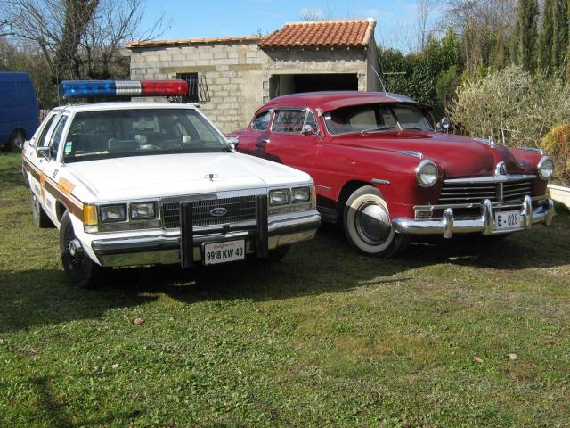

Bouteille0 Posté(e) le 23 février 2010 Signaler Posté(e) le 23 février 2010 ... petite fantaisie ... autre déclinaison sur base Hudson
