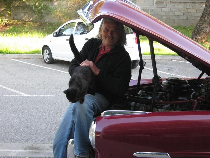

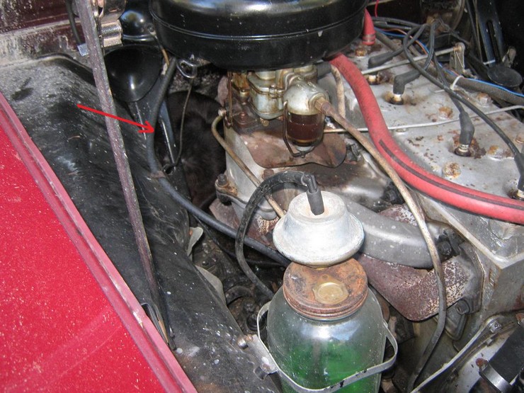

Pierrot m'a recontacté et menace de mettre ses menaces à éxécution :) ... à savoir récupérer l'Hudson sous quinzaine ... cet aprem Popol est passé faire un tour de la voiture de façon à ce que la mésaventure de la dernière fois ne se reproduise pas ...
... première surprise , il n'y avait pas un tigre ... mais un chat dans le moteur :sifflement:
j'ai réussi à le sortir de là ...

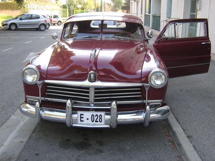

les veilleuses AV ne fonctionnent pas mais il a réparé le Spotlight ...
... bonne nouvelle pour Popol bien éclairé pour bosser au noir :megatop:

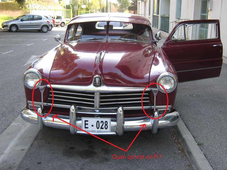

... bon, tu as bien regardé en détail toutes les photos ? tu n'as rien remarqué de particulier ? les autres ont le droit de jouer également :)
salut.
popol est rasé ?
hahhahhaha !!!!
:cigar: :cigar:
Joli Lionel !
des veilleuses solaires :P:D
Et ben on fait dans l'écolo maintenant.Et pourquoi pas un moteur fonctinnant au fannes de radis pendant qu'on y ait.......
N'importe nawak des veilleuses solaires dans le pare choc.....Yvapabien le Popol
... juste posées ... rassure-toi Stef :D ... demain j'y mets ' enjoliveurs de Buick :diable:
