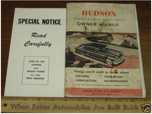

Bouteille0 Posté(e) le 21 décembre 2009 Signaler Posté(e) le 21 décembre 2009 Jérémie ... d'aprés Popol elle est agréable ... mais je ne l'ai hélas jamais conduite Guss ... au printemps prochain l'extension Regardez comme c'est beau ! ... j'adore
bel air 67 Posté(e) le 21 décembre 2009 Auteur Signaler Posté(e) le 21 décembre 2009 ouiiii superbe mais est ce la bonne notice , sur la couverture c est une hudson mle 54, comme celle ci , ca aussi c est un beau mle moteur 308 ci et twin h power en version hornet , elle est a vendre d ailleurs ......15000 dollars
Bouteille0 Posté(e) le 21 décembre 2009 Signaler Posté(e) le 21 décembre 2009 ... je viens de vérifier l'année n'est pas marquée ... juste hudson Hornet super wasp ;
bel air 67 Posté(e) le 21 décembre 2009 Auteur Signaler Posté(e) le 21 décembre 2009 oui c est bien cela eh eh je commence a toucher en hudson lol
Bouteille0 Posté(e) le 21 décembre 2009 Signaler Posté(e) le 21 décembre 2009 ... en tout cas tu fais des envieux avec cette Hudson ... ceux qui l'ont vue chez moi ... ceux à qui je montre des photos ... elle fait l'unanimité ! le pire c'était Popol lorsqu'il est sorti de la voiture à l'arrivée devant le portail ... il sautait dans la neige en criant " j'veux la même ! " ... " j'veux la même ! " ...
Phil Posté(e) le 21 décembre 2009 Signaler Posté(e) le 21 décembre 2009 Hudson Hornet = 1951-57 Hudson Wasp = 1952-56 Hudson Super Wasp = 1953-54 C'est un owner manual 1954 Donc en effet, pas grand chose à voir avec les modèles 1949
Bouteille0 Posté(e) le 21 décembre 2009 Signaler Posté(e) le 21 décembre 2009 Merci mon neveu ... dis donc il est comme neuf ton owner manual à côté de celui de Pierrot
