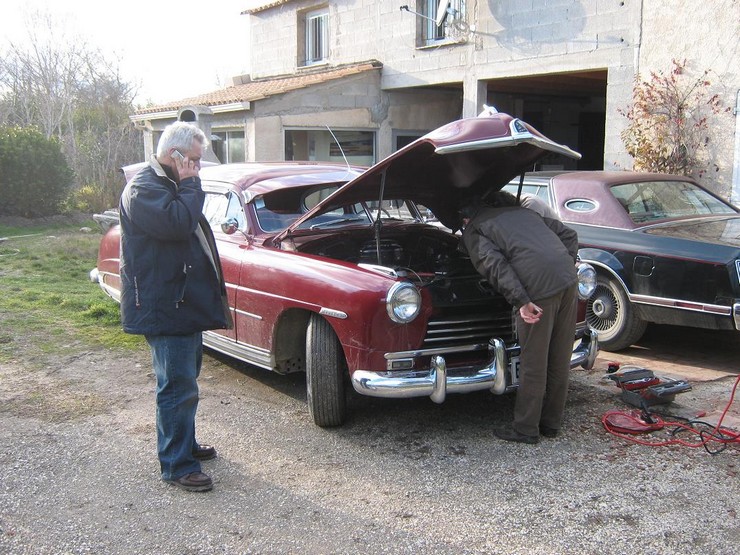

Bouteille0 Posté(e) le 10 janvier 2011 Signaler Posté(e) le 10 janvier 2011 Et cette Cad,elle mettra autant de temps à atteindre l'Alsace,ou c'est Bel air qui revient prendre ses quartiers sous le soleil du sud ? ... moins de temps , c'est pour çà que je la fais venir telle quelle ... et comme Pierrot connait par coeur la route du Sud , il descendra en prendre livraison , aprés qu'on ait démonté le maximum de baguettes , etc ... ... on devrait attaquer le boulot trés brutalement comme la dernière fois qu'on s'est vus dans le Sud Oh! pardon , je me suis trompé d'album " Allo chérie ... finalement je pense qu'on va rester encore un peu dans le Sud et même y revenir une prochaine fois
