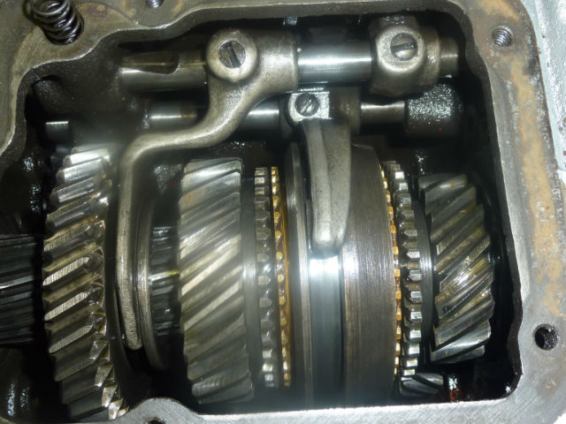

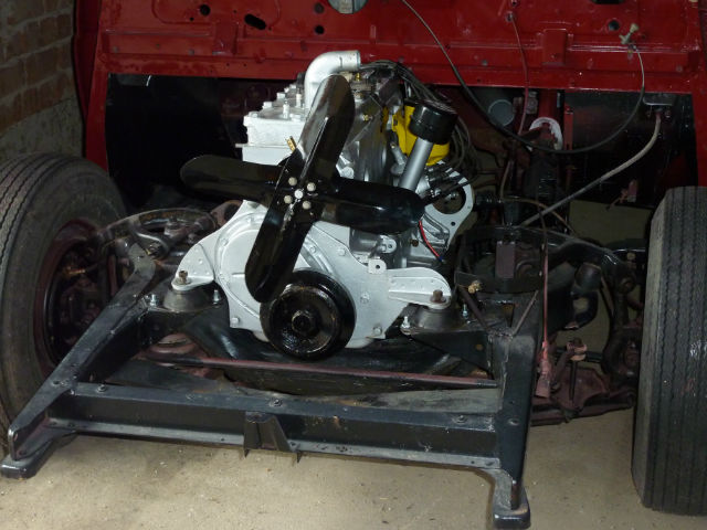

bel air 67 Posté(e) le 21 février 2013 Auteur Signaler Posté(e) le 21 février 2013 Hello a tous apres quelques temps d'absence me revoila, demenagement, finition d'une autre resto, grand large simca d'un ami Donc aujourd'hui le moteur a retrouve sa place, et la boite est terminee,rappelez vous mauvais passage des vitesses eh bien en fait des rouleaux aiguilles se baladaient dedans Place aux photos, c'est la premiere fois que je demontais une boite, mais bon suffit d'etre methodique [/url] http://sm1.photorapide.com/membres/834/photos/kllpil.jpg voila termine pour la boite, en attente du mecanisme echange standart aux us , le plateau etait fausse
bel air 67 Posté(e) le 21 février 2013 Auteur Signaler Posté(e) le 21 février 2013 sinon la voiture avec son moteur

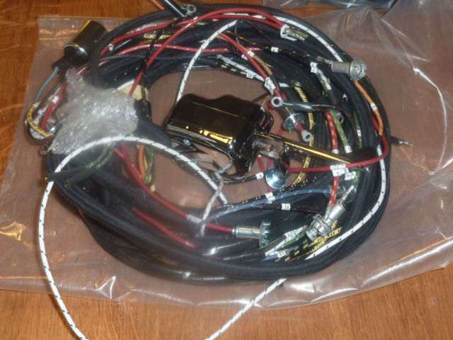

bel air 67 Posté(e) le 21 février 2013 Auteur Signaler Posté(e) le 21 février 2013 sinon aussi recu le nouveau faisceau electrique fait sur mesure pret a poser , par une boite specialisee aux us
Invité Choucroute Posté(e) le 21 février 2013 Signaler Posté(e) le 21 février 2013 Magnifique Pierrot Faut vraiment que je passe voir ça un de ces jours
Stangsud Posté(e) le 21 février 2013 Signaler Posté(e) le 21 février 2013 Bravo , nickel le bloc comme ça . Bravo et bon courage
bel air 67 Posté(e) le 21 février 2013 Auteur Signaler Posté(e) le 21 février 2013 merci a tous bon aujourd'hiui vais essayer de me depapouiller avec le faisceau lol pas evident de le prendre dans le bon sens lol
Le Go 51 Posté(e) le 21 février 2013 Signaler Posté(e) le 21 février 2013 terrible , du boulot de ouf .
