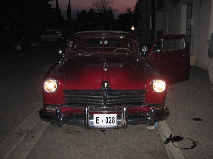

Bouteille0 Posté(e) le 11 février 2010 Signaler Posté(e) le 11 février 2010 ... quand je suis arrivé à la maison à 10H30 ce matin ( aprés être passé à la poste envoyer les injecteurs de la Buick de Comet 72 ... Lionel si tu es dans le coin ) il faisait -4° sous le tunel avec un mistral ... c'est pire que moins moins 15° sans vent ... j'ai réussi à poser la plaque d'immat. devant pour faire plus sérieux et j'ai même pas eu le courage de balancer du dégrippant dans la tirette de chauffage ... donner à bouffer au chat et j'ai dégagé ... mais dans l'Hudson il fait bon ... peut-être l'ambiance qui réchauffe ... ... the license plate ...
Spécial 61 Posté(e) le 11 février 2010 Signaler Posté(e) le 11 février 2010 c'est quoi JJ cette immatriculation bizarre?
Comet72 Posté(e) le 11 février 2010 Signaler Posté(e) le 11 février 2010 ... quand je suis arrivé à la maison à 10H30 ce matin ( aprés être passé à la poste envoyer les injecteurs de la Buick de Comet 72 ... Lionel si tu es dans le coin ) ...Yahouuuuuuuuuuu!!! Youpeeeeee!!!! Merci mon JJ, t'es le meilleur!!!

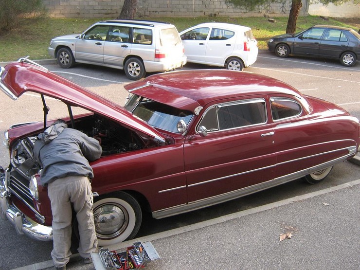

Bouteille0 Posté(e) le 11 février 2010 Signaler Posté(e) le 11 février 2010 c'est quoi JJ cette immatriculation bizarre? ... immatriculation canadienne Lionel ... je suis rentré il y a une demi-heure ... tiré par Popol et son Bronco ... j'allais à l'essence quand elle s'est brutalement arrêtée ... deux mecs m'ont aidé à la pousser prés d'un magasin d'engin agricoles que je connais et qui m'ont filé un jerrican ... je suis allé chercher 5 litres en pour redémarrer et retourner en remettre ... elle a démarré de suite et recalé ... et là plus moyen ... plutôt que de vider la batterie , dans les cas-là , il n'y a qu'une solution " Popol assistance " ... entre temps Lolotte est passée avec la Park Avenue et un jerrican et j'en ai remis 15 litres , mais que dalle ... Popol est arrivé ... a regardé un peu partout comme il pouvait , car la nuit était tombée mais pas moyen ... on l'a donc tirée et fait un essai de démarrage ... elle est repartie mais calé 10 secondes plus tard ... c'est bon pour ce soir , on verra plus tard ... ce week-end
Bouteille0 Posté(e) le 11 février 2010 Signaler Posté(e) le 11 février 2010 ... çà va s'arranger comme toujours ... Popol risque d'y passer une partie de la nuit à réfléchir au problème au risque de devoir provisoirement négliger ses devoirs conjugaux ... sinon, j'ai eu Pierrot au Tél; ce matin et je lui ai vivement conseillé de venir chercher la voiture avec un plateau plutôt que de prebdre les risque avec les conditions météos actuelles de se taper + 800 bornes , alors que le vendeur lui-même , Ed, m'avait confié que cette voiture n'avait effectué que de petits parcours ...

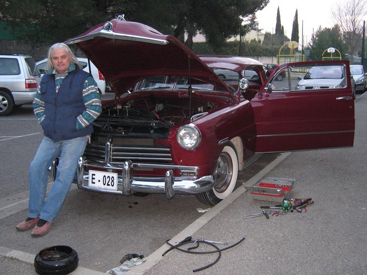

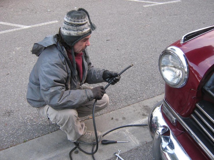

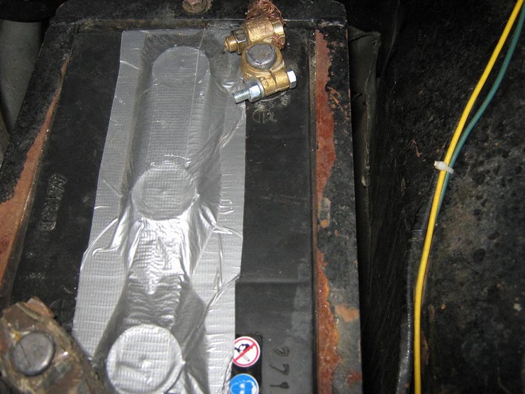

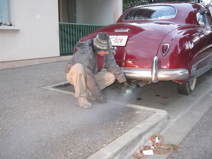

Bouteille0 Posté(e) le 14 février 2010 Signaler Posté(e) le 14 février 2010 ... quelques nouvelles avant que Pierrot ne descende avec un plateau Popol est repassé cet aprés-midi pour cette panne ... bien couvert car il fait toujours frais même dans le Sud ... ... il a remplacé le tuyau alimentation essence au carbu ... ... changé une cosse de batterie car l'autre était trop " lâche " .... ... et elle a redémarré ... c'est donc bien un problème d'essence ...il a immédiatement procédé aux premiers contrôles de CO² vu qu'elle fumait pas mal au démarrage ... les test sont positifs !!! ... on l'a essayé autour du bâtiment et le même problème se reproduit ... Popol pense que çà vient peut-être d'un filtre situé prés du réservoir , qui serait bouché , ce qui expliquerait qu'au ralenti elle tourne parfaitement , comme elle démarre de même mais qu'en roulant , en accélérant , l'essence n'arrive plus ou insuffisamment ... on se les gèle en attendant ...

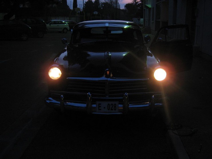

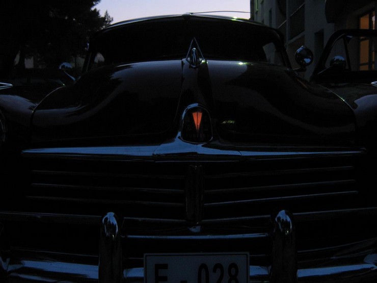

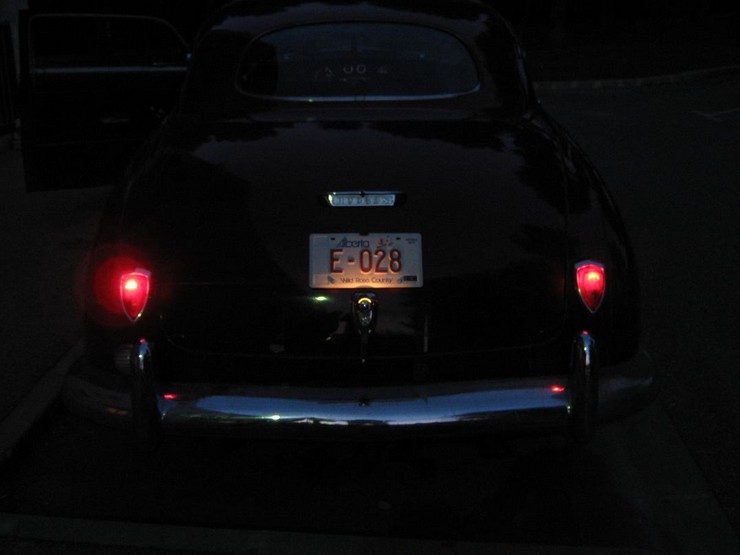

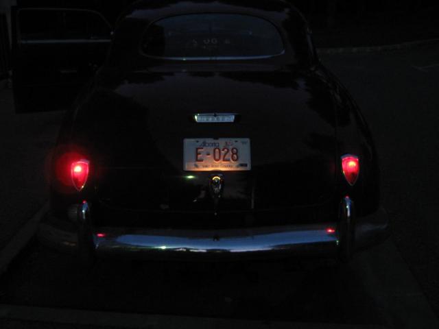

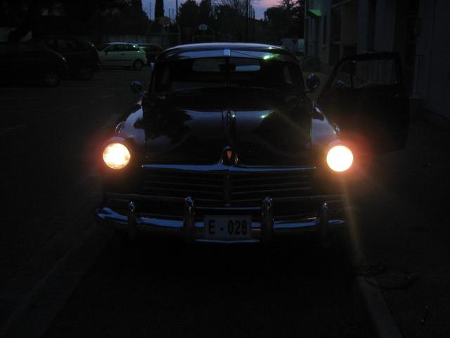

Bouteille0 Posté(e) le 14 février 2010 Signaler Posté(e) le 14 février 2010 hahahahaha ... il a un peu toussé le Popol mais il prétend que c'est le meilleur moyen pour faire un réglage carbu " aux petits oignons " Pierrot m'avait demandé si les clignotants fonctionnaient ? comme cette histoire s'est terminée tout à l'heure à la nuit , on en a profité pour tout testé et tout fonctionne : feux , clignos ,veilleuses etc ... ... l'emblême de capot Hudson photographiée volontairement sans flash ... c'est beau ! Feux AR + éclairage plaque immatriculation ... Phares ... ... la même avec flash ...
