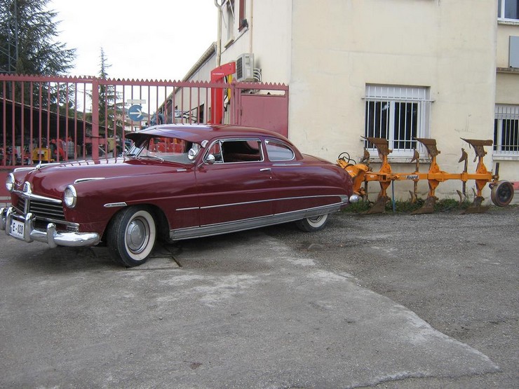

Bouteille0 Posté(e) le 19 février 2010 Signaler Posté(e) le 19 février 2010 Alors, quelles sont les news à ce jour ? ... rââââhhhh ! trés mauvaises hélas ... Popol a tout essayé sur cette Hudson ... moi de même ... rien à faire ... j'ai du me résoudre à la transformer en tracteur ! ... mon neveu avait raison , c'est bien de la mécanique agricole P.S. ...Pierrot , j'ai accompagné Mimi à 5H00 Mimi à Aix ... un vrai déluge comme c'était prévu !

Spécial 61 Posté(e) le 20 février 2010 Signaler Posté(e) le 20 février 2010 ... rââââhhhh ! trés mauvaises hélas ... Popol a tout essayé sur cette Hudson ... moi de même ... rien à faire ... j'ai du me résoudre à la transformer en tracteur ! ... mon neveu avait raison , c'est bien de la mécanique agricole P.S. ...Pierrot , j'ai accompagné Mimi à 5H00 Mimi à Aix ... un vrai déluge comme c'était prévu ! tu es sur qu'elle a un atelage cette hudson? ce ne serait pas popol dans le coffre en faisant office? http://www.abrutis.com/video-boulet+d+attelage-27837.html
Spécial 61 Posté(e) le 20 février 2010 Signaler Posté(e) le 20 février 2010 Alors Pierrot est il arrivé à bon port? Je pense que tous ici aimerait des photos de la rencontre entre JJ et pierre et aussi des photos lors du rapatriement de l'hudson en Alsace! et pourquoi pas une ch'tite vidéo?

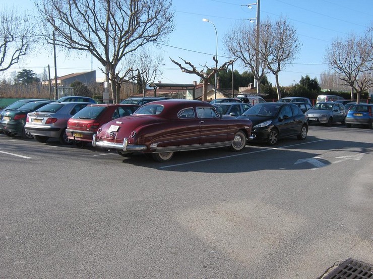

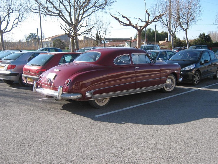

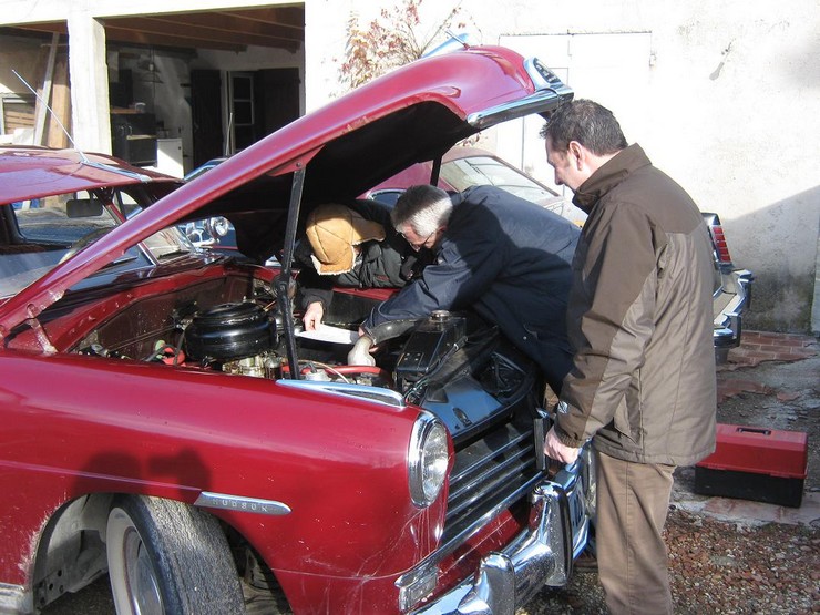

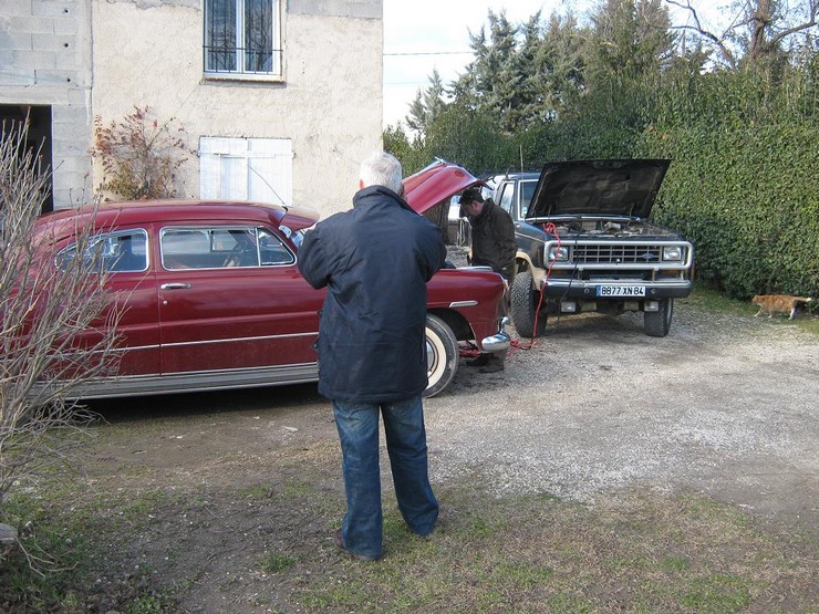

Bouteille0 Posté(e) le 20 février 2010 Signaler Posté(e) le 20 février 2010 ... pour être bien arrivés Pierrot et son ami Patrick sont bien arrivés ... je suis allé les chercher à 13H30 à la gate TGV d'Aix ... mais problème sur l'Hudson ce matin ... j'ai eu du mal à la démarrer ... je suis aussitôt descendu à la station mettre de l'essence ( sans arrêter le moteur ) et faire quelques courses à l'hyper ( je mettrai des photos demain ... ) ... à le sortie la batterie était complètement à plat ... j'ai téléphoné qu'on vienne me rechercher et on a rapatrié la voiture avec Popol et Pierrot au volant à la maison aprés qu'il lui ai mis un petit coup de 12 ( volt ) prendant 3 secondes pour la redémarrer ... arrivé à la maison , idem ... plus de jus ... on a passé l'aprés-midi sur la voiture et on a toujours pas trouvé ... on remet çà demain matin ... Pierrot et Patrick viennent de partir aprés le couscous ... dormir chez Popol ... à demain pour de meilleures nouvelles j'espère

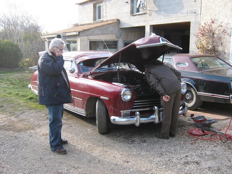

Bouteille0 Posté(e) le 21 février 2010 Signaler Posté(e) le 21 février 2010 ah bah merde alors! le pauvre pierrot doit etre ecoeuré que sa belle ne marche pas comme il le faudrait!!! J'espère que ca ira mieux demain et que pierrot puisse la reconduire chez luiEn attendant bonne nuit et à demain ... réveillé tôt , car forcément un peu inquiet pour la journée à venir ... pas de soucis pour Pierrot qui est d'un optimisme déconsternant ... moi en revanche , je suis assez inquiet ... on a relu les mail d'Ed , le vendeur qui expliquait qu'il peut y avoir ce problème de charge de batterie ( de bobine en fait pour répondre à Xav. ) et qu'i faut alors agir sur le régulateur ... régler un ressort ... bon, c'est pas mon truc et on l'a lu qu'hier soir juste avant le couscous ... on verra çà ce matin avec Popol dés qu'on va y retourner ... pour le moment je pense que tout le monde roupille encore ( la maison de Popol est à 500 m ) ... la matinée promet d'être animée puisque le Zazou doit arriver vers 7H00 pour remonter un alternateur neuf sur la Crown ... David ... c'est Popol qui était repassé le dernier , vendredi aprés-midi , remplacer les durites du système de dépression des essuie-glace , car ils ne fonctionnaient que par intermittence ... et je lui ai demandé s'il n'avait pas laissé quelque chose d'allumé ... non ... peut-être tout simplement la bobine naze ou le régualteur ... ce matin le metrix devrait parler ... hier matin à l'hyper d'où je n'ai pas pu repartir ... ... c'est d'autant plus con cette histoire que le soleil était enfin revenu dans le Midi ... .. look at the blue sky ... on a du également vidanger une partie de l'essence , car en faisant le plein il y avait une fuite sur le réservoir ..; Popol a une petite pompe électrique qu'on branche sur une perceuse ... Pierrot sous les jupes de sa belle ... Vincent , même le greffier n'a pas trouvé la panne ...

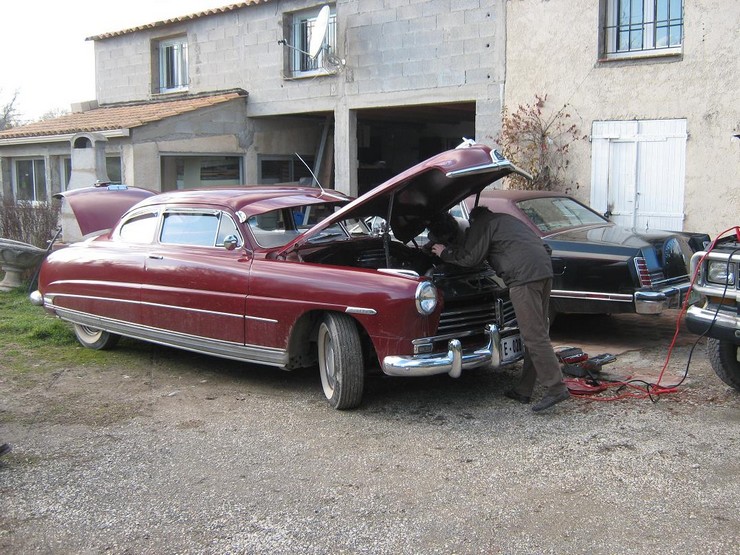

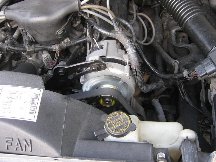

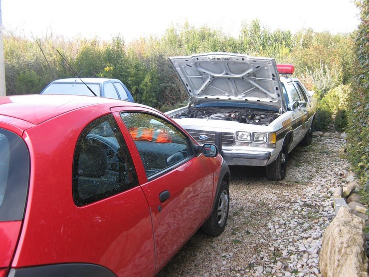

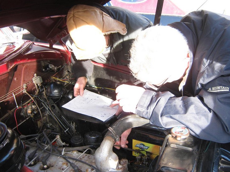

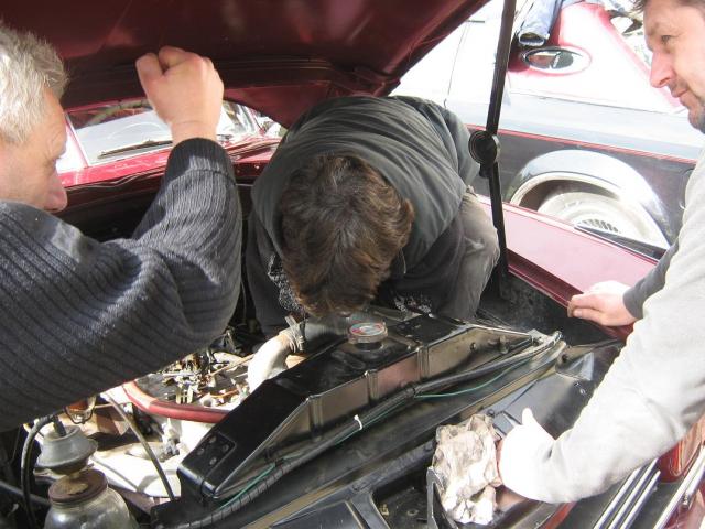

Bouteille0 Posté(e) le 21 février 2010 Signaler Posté(e) le 21 février 2010 bad news Pierrot et son pote Patrick sont repartis ............... en TGV .......... sans l'Hudson donc ... ... retour sur cette matinée ... on arrive tous à la maison en début de matinée ... petite gelée matinale ... mais beau soleil bleu de Provence ! nos deux Alsaciens qui n'en ont pas vu depuis des mois sont ravis ! ... sur place le Zazou qui vient de recevoir un alternateur neuf pour sa Crown est déjà à l'ouvrage et m'attend pour que je lui file sa clé de contact ... ... les câbles sur la Ka et elle démarre immédiatement ... ... l'est content notre Zazou ... du côté de l'Hudson , çà chôme pas ... on a récupéré les schémas électriques qu'Ed le vendeur avait envoyé avec la voiture et on envoie le tout au beau-p^ère de patrick qui bosse chez GM et connait bien l'électricité auto pour traduction et explication ( par mail et Tél. ) ... d'emblée l'affaire s'annonce compliquée , car l'installation d'origine a été refaite puis " rebricolée " par ED ... difficile donc de s'y retrouver ... ... pour résumer les explications d'Ed : il y a deux régulateurs dont un sur lequel il faut agir lorsqu'un problème similaire se produit ; notamment en agissant sur une vis qui agit elle-même sur un ressort ... mais le temps passe ... on redémarre la voiture à plusieurs reprises ... Popol et Patrick essaient de régler ces putai** de régulateur ... mais au bout de quelques miniutes dés que la batterie est vide le moteur s'arrête ... ... c'està ce moment que le problème de la dynamo dont Pierrot avait parlé la veille est évoqué ... Popol et Patrick pensent qu'en débranchant la batterie , si la dynamo est bonne le moteur de vrait toujours tourner ... ils essaient et le moteur cale instantanément ... ...décision est prise par Popol : on démonte la dynamo

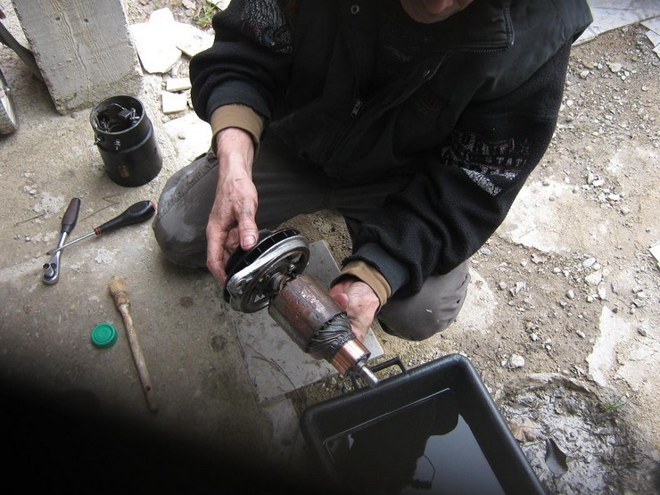

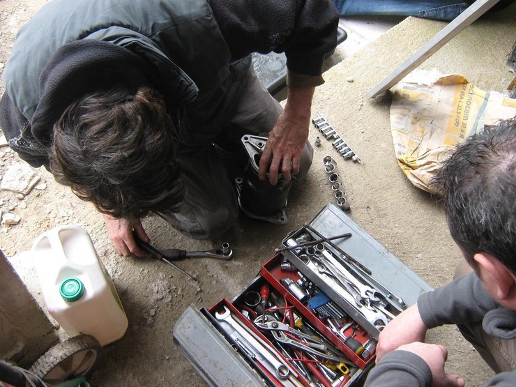

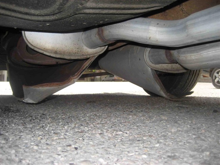

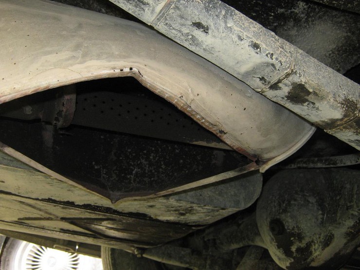

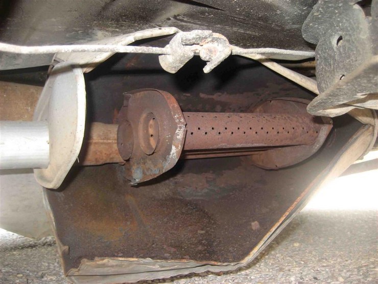

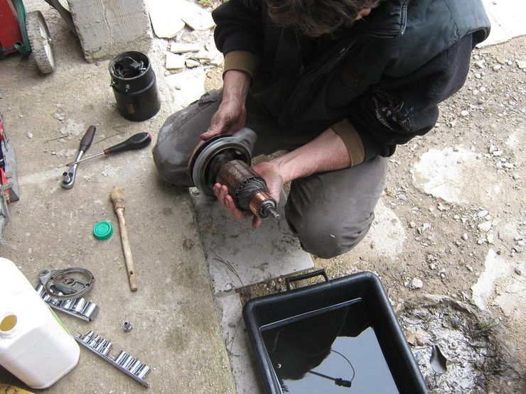

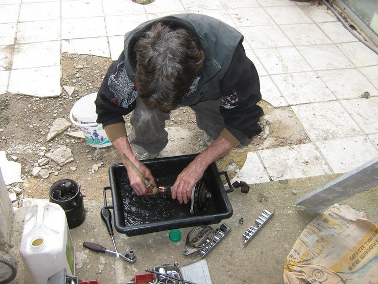

Bouteille0 Posté(e) le 21 février 2010 Signaler Posté(e) le 21 février 2010 Popol au démontage ... il avait raison ! l'intérieur est vraiment pourri ! alors qu'elle était censée avoir été remise en état récemment ... c'est pour cette raison que personne n'avair envisagé auparavant qu'elle pouvait être en cause Popol la nettoie entièrement ... Remontage de la dynamo .... ... nouveaux essais ... au ralenti d'abord puis Popol accélère ... et là ... un remake du Ricky show !!!!!!!!!!!!!!!! explosion du silencieux d'échappement ... de toute façon Popol redébranche la batterie et idem ... la voiture cale ! ... le verdict s'impose : la dynamo est naze ! ... on est tous d'accord , inutile d'insister , on remballe tout , Popol redémonte la dynamo que Tonton Pipe , un pote à nos amis Alsaciens va réparer et nous réexpédier ... Popol de son côté a déjà la solution pour le silencieux d'échappement ... comme d 'hab. une solution " maison "

Bouteille0 Posté(e) le 21 février 2010 Signaler Posté(e) le 21 février 2010 ... il y a pourtant Ricky qui a fait mieux ! puisque sur le V8 de l'Olds 442 il avait 2 silencieux
