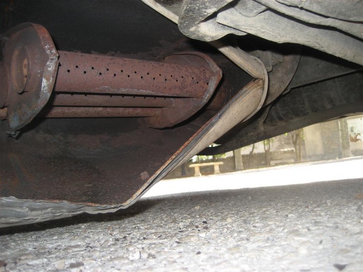

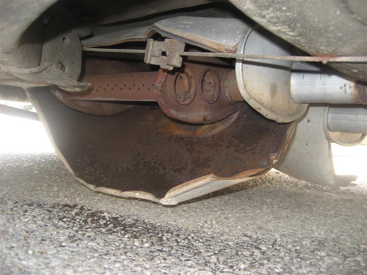

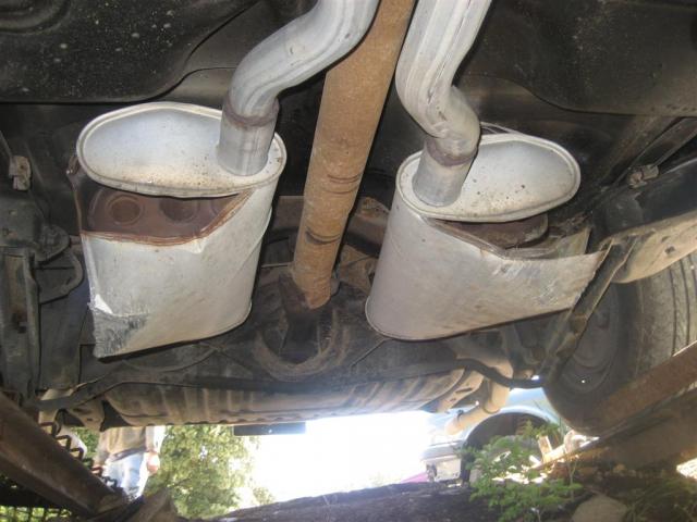

Ricky Chocx Posté(e) le 21 février 2010 Signaler Posté(e) le 21 février 2010 ...Popol accélère ... et là... un remake du Ricky show !!!!!!!!!!!!!!!! explosion du silencieux d'échappement... MOUHAHAHAHAHAHAAAAAHAHAHAHAHAHAHAHAAAAAAA !!!!!!!!!!!!!!!! ...puté celle là je m'y attendez vraiment pas !! ...quel souvenir !! ...figure toi que ça m'est arrivé une seconde fois alors que le 455 avait pas tourné depuis un bon moment, heureusement beaucoup moins violent que la precedente...j'ai alors appliqué la solution avancée par notre bon Willou ...j'ai fait quelques trous à la mèche de 6 dans chaque silencieux pour assurer la dépression et ça marche très bien aujourd'hui !!!! ...et bon pour l'Hudson: les boules !!!!! MERDE pour la suite !!!!!!!!!!!!!!!!

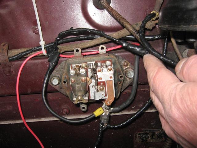

Phil Posté(e) le 21 février 2010 Signaler Posté(e) le 21 février 2010 Je viens de vérifier, les dynamos des Hudson sont des Auto-Lite : ç'aurait été du Delco Remy en 6 Volt, j'avais de la pièce (charbons, induit), et même un régulateur complet en new old stock . Au sujet des "deux" régulateurs, il est possible qu'Ed parle du régulateur de tension et du régulateur d'intensité, qui sont tous les deux intégrés dans le boîtier du régulateur pour les dynamos. Il y a donc un seul régulateur, mais deux réglages à faire (il y a 3 bobinages à l'intérieur).

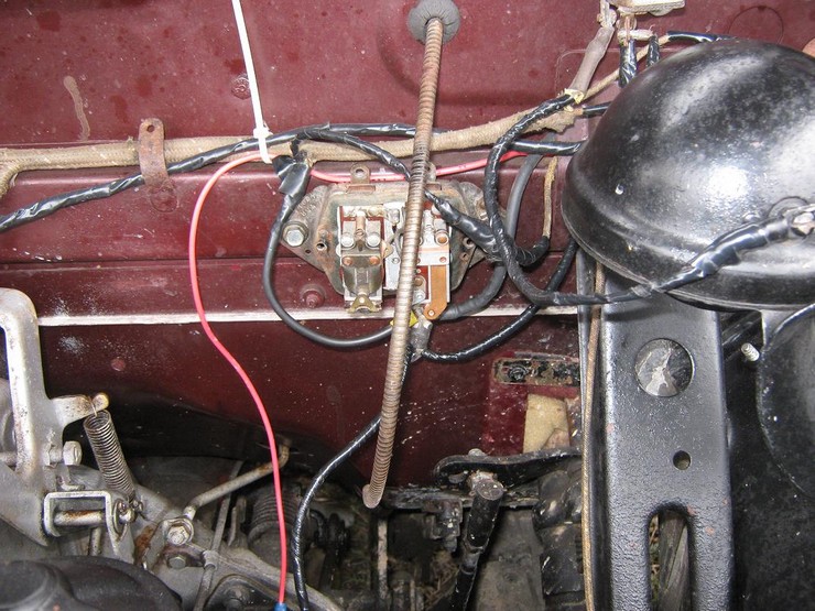

Bouteille0 Posté(e) le 21 février 2010 Signaler Posté(e) le 21 février 2010 Phil ... Lolo a scané ce matin le schéma électrique ainsi que les explications d'Ed ... je vais les lui demander et te les faire suivre ... tu les regarderas à l'occasion ... le régulateur sur la dynamo est neuf et était censé également parfaitement fonctionner ... le deuxième est plaqué sur le " tablier " intérieur , approximativement derrière le volant ... le gros problème pour Popol , Patrick et Pierrot est le " bricolage " de l'ensemble de l'installation électrique qui contrarie un repérage habituel des fils et leur contrôle .

Phil Posté(e) le 22 février 2010 Signaler Posté(e) le 22 février 2010 J'ai sous le nez les schémas électriques des Hudson de l'époque et je crois que j'ai compris Jusqu'en 1949, il y a une dynamo à 3 charbons (Auto-Lite GEC-4801A), qui ne nécessite qu'un régulateur de tension (deux bobinages avec le cut-out relay). A partir de 1950, la dynamo (Auto-Lite GDZ-6001B) a 2 charbons, et nécessite un régulateur de tension et un régulateur d'intensité (trois bobinages, regroupés dans un même boîtier). Pour peu que la dynamo à 3 charbons ait été changée pour une plus récente à 2 charbons, il faut ajouter un régulateur d'intensité. Et si Mr Ed a fait la modif sans trop réfléchir, ça a pu bousiller la dynamo. Il faudrait relever les références de la dynamo et du régulateur en place sur la voiture pour vérifier tout ça.

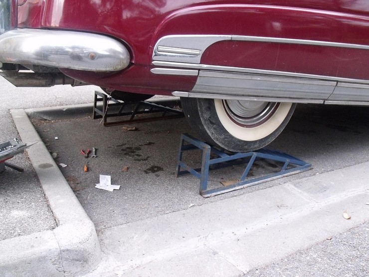

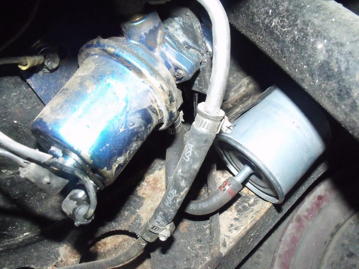

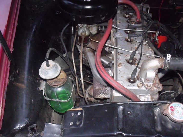

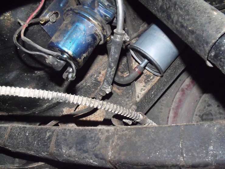

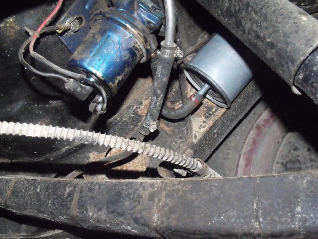

Bouteille0 Posté(e) le 22 février 2010 Signaler Posté(e) le 22 février 2010 ... sous la voiture , la pompe électrique et le nouveau filtre à essence ... sous la voiture ... Popl avait aussi fait le niveau de liquide de refroidissement ... on avait ensuite procédé aux test de CO² ... Test satisfaisants

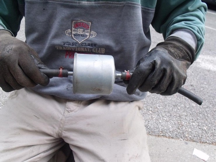

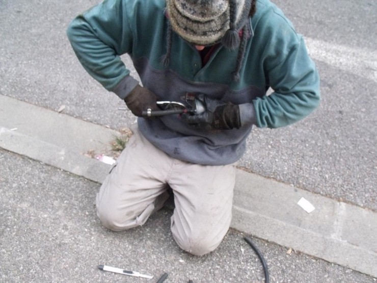

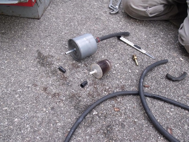

Phil Posté(e) le 22 février 2010 Signaler Posté(e) le 22 février 2010 ... ce que je n'avais pas dit aussi c'est qu'un soir Popol a démonté et changé le filtre à essence situé prés de la pompe électrique , complètement bouché et sous-dimensionné , qu'il a remplacé par un plus gros , de Bronco et depuis tout allait bien C'est ce genre de filtre en plastoc que j'ai sur mes voitures, ce n'est pas sous-dimensionné, sauf évidemment quand ça se bouche. Et l'avantage des filtres transparents c'est qu'on voit quand c'est bouché .
Bouteille0 Posté(e) le 22 février 2010 Signaler Posté(e) le 22 février 2010 ... certes mais tu ne crois pas que çà se bouche d'autant plus vite que le filtre est si ce n'est " sous-dimensionné " du moins de dimension réduite ? Voilà le régulateur situé sur le tablier :

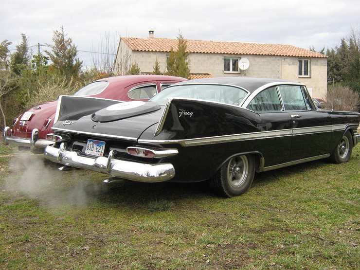

Bouteille0 Posté(e) le 22 février 2010 Signaler Posté(e) le 22 février 2010 ... cet aprem j'ai sorti la Fury qui n'avait pas tourné depuis un moment deux bons crus ! 1949 et 1959
bel air 67 Posté(e) le 22 février 2010 Auteur Signaler Posté(e) le 22 février 2010 tiens c est marrant yen a une qui fait de la fumee lol
Bouteille0 Posté(e) le 22 février 2010 Signaler Posté(e) le 22 février 2010 ... normal elle est en 12 Volt ! Pierrot , n'oublie pas demander les vidéos à Patrick
