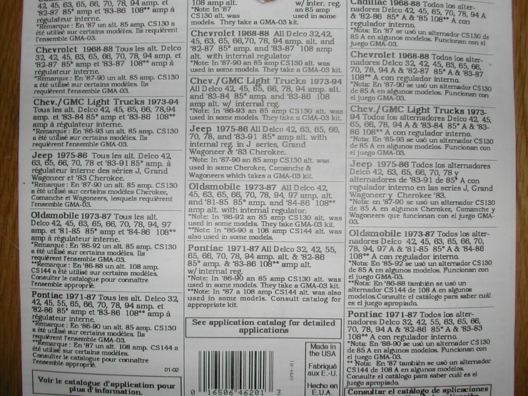

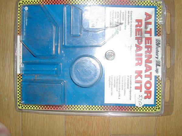

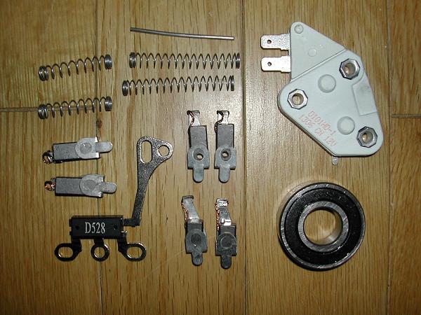

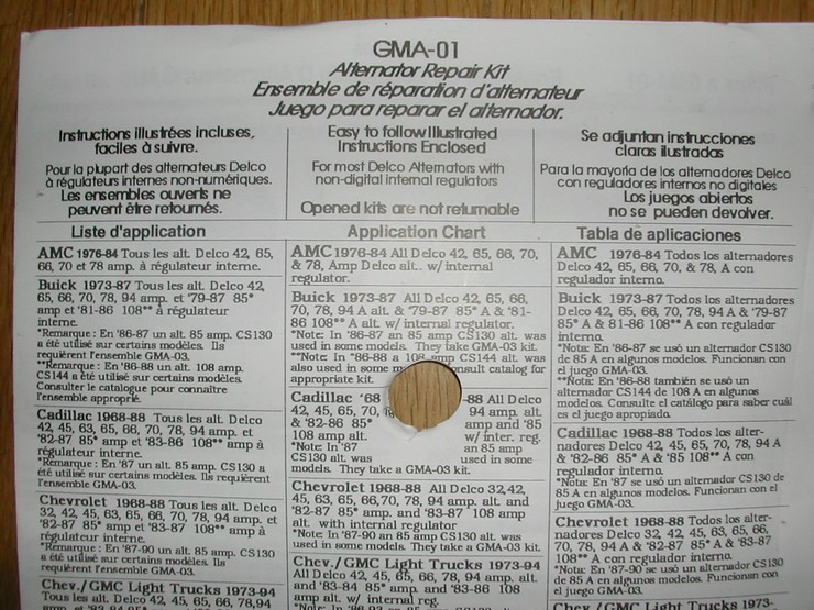

zen Posté(e) le 25 février 2010 Signaler Posté(e) le 25 février 2010 J'ai un kit complet : de memoire pour un 63 amperes (a verifier) ressort , charbon , pont de diode et roullement acheté par erreur l'été dernier , j'ai racheté le bon kit sur ebay le mois dernier , je peu mettre une photo (avec les modeles noté dessus )ce soir si c'est bien pour ton alternateur je te fais un prix sympa PS : si le modele n'est pas le bon je vais le mettre dans ventes pieces sur le site , avis au amateur Citer

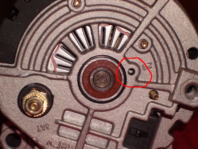

zen Posté(e) le 25 février 2010 Signaler Posté(e) le 25 février 2010 et voila , photos de la notices non reduite (plus facile a lire) on ne voit pas a cause du flash il est noté part N° GMA-01 , avec les photos de l'alternateur tu dois pouvoir comparer Citer

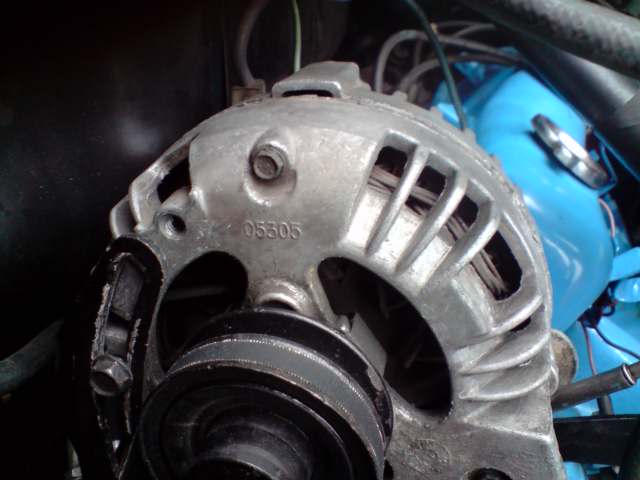

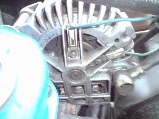

Lolo Posté(e) le 25 février 2010 Auteur Signaler Posté(e) le 25 février 2010 super sympa zen !! mais hélas j'ai l'impression que c'est pour du GM et pas pour Mopar. Fais ch*er !! A moins que je me goure ......si un gourou pouvait confirmer ça serait cool cool !! voilà les tofs de l'alternateur. il y à un numéro que l'on retrouve devant et derrière mais je pense que c'est un numéro de fonderie ! Alors c'est du démontable cette affaire ?? :angry2: Citer
zen Posté(e) le 25 février 2010 Signaler Posté(e) le 25 février 2010 c'est sur que tu peu l'ouvrir on voit les vis , perso a ta place plutot que d'en commander un neuf , ou comme moi commander le kit , un mauvais d'abord et le bon ensuite , le changer et etre sur de rien , cherche un specialiste en refection dans ta region et porte lui il sera nickel , remis a neuf , testé au banc et d'origine. mais bon ca n'engage que moi Citer
lacastille57 Posté(e) le 25 février 2010 Signaler Posté(e) le 25 février 2010 Moi j'dirais oui en devissant les vis Qui sont au nombre de trois. Ceci te permet de l'ouvrir en deux avec le rotor (partie tournante intérieur) d'un coté et le stator (partie fixe) de l'autre. ATTENTION au moment de la séparation au charbons qui sont en générale à l'opposé de la poulie. Ils sont poussés par des ressorts contre le rotor sur un chemin en cuivre et sortent de leur logement. Pour info, celui de mon Blazer qui vient de me lâcher est démontable. Je l'ai ouvert mais rien de visible. En faite c'est souvent le régulateur incorporé qui lâche. (Pièce plastique avec 3 perçage dans le kit de Zen). Il y a de lm'électronique là dedans. Citer

lacastille57 Posté(e) le 25 février 2010 Signaler Posté(e) le 25 février 2010 Facilement c'est un grand mot mais si tu es un peu "génicologue" cele se fait ... j'y suis bien arrivé Pour mon cas, tu vois les petites tiges dans le kit de Zen, et bien elles servent à maintenir les charbons complètement rentrés, ressorts compressés. Après tu les maintiens avec un doigt en passant par le logement du roulement depuis l'arrière. Tu enlèves ces goupilles. Tu présentes ton rotor et qui pousse ton doigt et normalement cela le fait. Pas facile à expliquer hein Citer

Baz Posté(e) le 26 février 2010 Signaler Posté(e) le 26 février 2010 Si ça peut t'aider il y a quelques kits sur ebay. Et quelques alternateurs :ebay. Je confirme ce que dis Lacastille. J'avais refait mon alternateur avec un kit acheté sur ebay,il y avait une tige (type carde a piano) qui maintenait les charbons comprimés dans leurs logements. Cette tige sortait a l'extérieur de l'alternateur pour pouvoir la dégager et pour plaquer les charbons contre l'arbre. Sans cette astuce c'est impossible de bien remonter l'alternateur. Citer

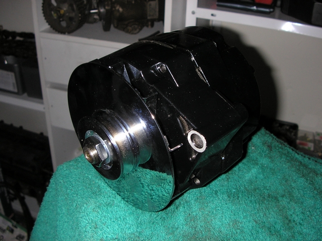

vivamerica Posté(e) le 28 février 2010 Signaler Posté(e) le 28 février 2010 exact!!!!!un neuf c'est rentable vu les prix pratiqué aux usa! le mien chez summit met revenu a 167 euros livré a la maison en 4 jours avec ups!c'est un 100 amp,chrome et noir (tu peux choisir la couleur, l'ampérage...etc) Citer
