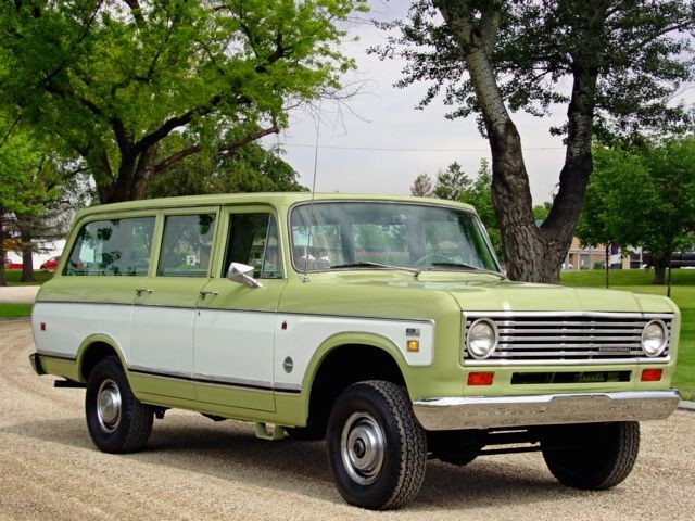

magnifique phil c'est excatemnet celui la :megatop:
il me faut trouver une pocchette de joint pour refaire la carbu qui est mortibus complet .....

c'et un IH travelall wagon master type 100 de 1974
VIN: 4q1h0dhb20976
4 = 1974
Q = Light line 4WD
1 = 1110 1/2-ton
H = Travelall
0 = moteur à essence (L4, L6 ou V8)
D = 1974 (encore)
H = usine de Springfield, Ohio (Pickup & Travelall)
B = Pickup/Travelall
20976 = numéro de série
Ce ne sont pas exactement les mêmes, les images que j'ai mises sont des modèles 1975.
