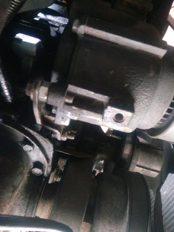

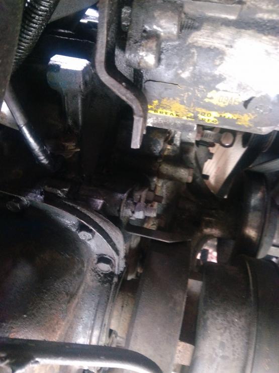

Olds 60's Posté(e) le 11 mars 2017 Auteur Signaler Posté(e) le 11 mars 2017 oui le principe est le même pour toutes les pompes, j'avais fait celle de mon Oldsmobile il y à une paire d'années, c'était grosso modo pareil, à part que tout est en fer, pas de pièces en plastique comme ici. franchement ça vaux le coup de prendre un kit de réfection, financièrement plutôt que de racheter une pompe reconditionné, je le conseil à tous, surtout qu'il n'y à rien de compliqué, même moi j'y arrive bon sinon aujourd'hui j'ai redémonter les supports, resserrer les gougeons de la pompe à eau et tout remonter, puis un petit test dans le village, la pompe à eau n’a plus l'air de fuir, je verrait demain, je vais la prendre pour aller au salon de Reims, on verra sur grande distance Citer
July35 Posté(e) le 12 mars 2017 Signaler Posté(e) le 12 mars 2017 Nikel ! Pour avoir refait celui de la Pontiac, c'est vrai que ça se fait assez facilement ! Par contre le boitier de direction, c'est une autre paire de manche .... j'ai jamais réussi à le réparer avec son kit de réfection. Citer
Olds 60's Posté(e) le 13 mars 2017 Auteur Signaler Posté(e) le 13 mars 2017 merci july dommage pour ton boitier de direction Bon hier petit tour sur le salon de Reims, c'est nickel, plus de fuite à la DA ni à la pompe à eau par contre une légère fuite d'huile sur le joint de l'axe du distributeur, enfin il doit fuir depuis un moment mais j'ai jamais fait attention. La voiture à bien roulé au départ par contre au retour elle à recommencé à faire ces tremblements comme j'ai eu l'année dernière, (j'avais changé les bougies et c'était rentré dans l'ordre) je roulait sur la voie rapide tranquille à 65 miles et soudain elle c'est mis à tremblé de partout, ça se sent surtout au tableau de bord en plastique qui vibre c'est impressionnant puis une dizaine de kms après, ça c'est arrêté comme par enchantement, franchement ça me saoul, je prefererait une panne franche Citer

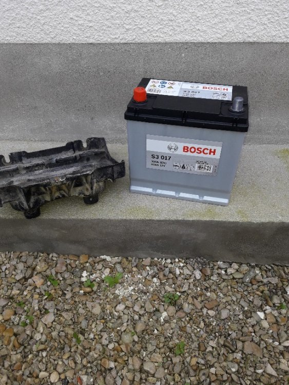

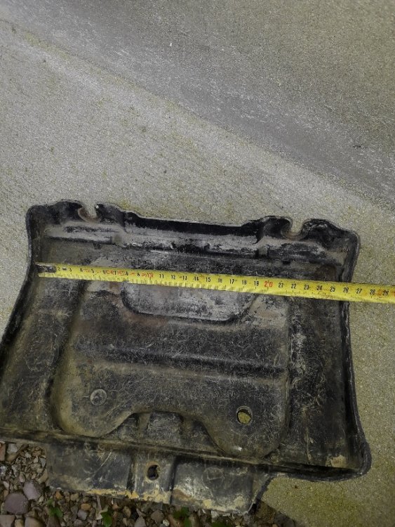

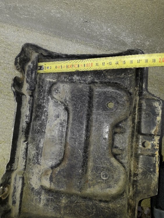

Olds 60's Posté(e) le 11 novembre 2020 Auteur Signaler Posté(e) le 11 novembre 2020 Allez, première chose, pour pouvoir la redémarrer, la batterie, je l’avais changer en 2010 puis là 3ans au garage, ca ne l’a pas aidé, j’ai mis un coup de chargeur mais c'est mort, toujours 0v au bout d’une journée. Du coup j’ai racheter une neuve hier. Le soucis de cette voiture est que le bac à batterie à une dimension à la con, la seule qui tiens n’est pas bien puissante mais bon, assez suffisante pour démarrer le moteur. Idéalement il faudrait fabriquer un bac sur mesure pour pouvoir mettre une taille au dessus. nono63000, sebastien 01 et Gégé83 3 Citer
Phil Posté(e) le 11 novembre 2020 Signaler Posté(e) le 11 novembre 2020 45 Ah c'est ce que j'ai sur ma Mustang depuis toujours... En 26 ans, 2 batteries de grande marque (Carrefour et Hyper U ), plus celle qui était dedans à l'achat. Olds 60's 1 Citer
nono63000 Posté(e) le 11 novembre 2020 Signaler Posté(e) le 11 novembre 2020 Cool d’avoir des news mais bon tu vas pas me faire croire que t’as juste acheté la batterie et que t’as pas essayé de la démarrer ??? 😅😅😜 Alors envoie la suite !! 😉😉 Olds 60's 1 Citer
tuxstang Posté(e) le 11 novembre 2020 Signaler Posté(e) le 11 novembre 2020 Il est possible de monter un bac de 87-93, plus adapté aux batteries modernes, à la place de celui des 79-86, moyennant quelques petites retouches très faciles à faire. Quand j'aurais à nouveau l'occasion d'aller m'occuper du Pace Car (c'est pas pour demain hélas mais chaque chose en son temps), je prendrais une photo, j'avais fait la modification. Olds 60's 1 Citer
Olds 60's Posté(e) le 11 novembre 2020 Auteur Signaler Posté(e) le 11 novembre 2020 il y a 48 minutes, nono63000 a dit : Cool d’avoir des news mais bon tu vas pas me faire croire que t’as juste acheté la batterie et que t’as pas essayé de la démarrer ??? 😅😅😜 Alors envoie la suite !! 😉😉 Yes, j’ai mis le contact, ca fonctionne, le démarreur tourne. Pour l’instant je lui ai juste mis un coup de nenette pour enlever la poussière accumuler. La suite ce week-end je doit la sortir du garage pour la retourner car elle est rentrée en marche avant et collé au mur 🙂 je pense faire une petite vidéo pour vous montrer ce qui va pas il y a 39 minutes, tuxstang a dit : Il est possible de monter un bac de 87-93, plus adapté aux batteries modernes, à la place de celui des 79-86, moyennant quelques petites retouches très faciles à faire. Quand j'aurais à nouveau l'occasion d'aller m'occuper du Pace Car (c'est pas pour demain hélas mais chaque chose en son temps), je prendrais une photo, j'avais fait la modification. Ah oui ca m’interesse de voir ça, reste à en trouver un 🙂 Je vois qu’on est tous pareil, ca fait 3ans moi qu’elle à pas bouger...😉 mais comme j’ai vendu ma moto et mon oldsmobile, j’ai un peu de sous pour refaire celle ci. Citer
Comet72 Posté(e) le 11 novembre 2020 Signaler Posté(e) le 11 novembre 2020 (modifié) Perso sur ma Capri de 79 (bac à batterie identique donc), j'ai adapté une grosse batterie en supprimant à la lime un des talons de la batterie neuve et en fraisant légèrement le talon du support. C'est faisable sans soucis. Et en bon taliban de l'origine, rongé de remords, j'ai racheté immédiatement après un bac à batterie en NOS sur E-Bay aux States...hélas véridique. Sinon bravo et merde pour le redémarrage! Modifié le 11 novembre 2020 par Comet72 nono63000, sebastien 01 et Olds 60's 3 Citer

sebastien 01 Posté(e) le 12 novembre 2020 Signaler Posté(e) le 12 novembre 2020 C'est moi ou on dirait qu'il est en fibre de verre ton bac a batterie ? Bonne chance pour le redémarrage ! Citer
Gégé83 Posté(e) le 12 novembre 2020 Signaler Posté(e) le 12 novembre 2020 il y a 31 minutes, Olds 60's a dit : De toute façon je me fait pas d’illusion, elle à pas ressuscité depuis 3ans, je la démarre juste pour pouvoir l’apporter chez le chirurgien 😉 mais tu peu pas, si elle tousse ! elle est con.finée Olds 60's 1 Citer
Olds 60's Posté(e) le 12 novembre 2020 Auteur Signaler Posté(e) le 12 novembre 2020 il y a 57 minutes, sebastien 01 a dit : C'est moi ou on dirait qu'il est en fibre de verre ton bac a batterie ? Bonne chance pour le redémarrage ! Oui fibre ou plastique j’en sait rien, en tout cas ça rouille pas même si la batterie fuit 😊 sebastien 01 1 Citer
