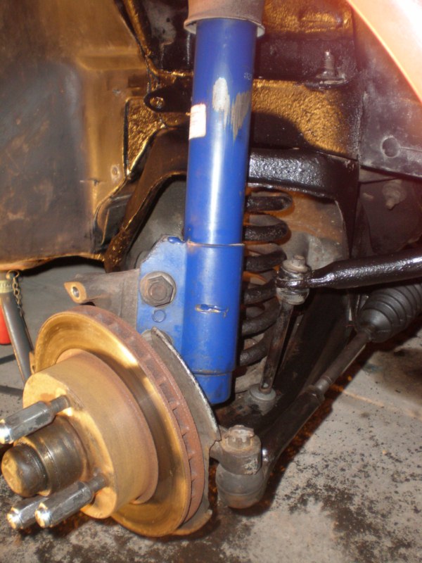

Olds 60's Posté(e) le 12 mai 2012 Auteur Signaler Posté(e) le 12 mai 2012 les passages de roues et le train avant sont dégraisser, les parties rouillées gratter et j'ai barbouiller un coup de noir antirouille "hamerite" au pinceau, se serra bon comme ça. plus qu'à attendre les pièces pour le remontage Citer

STG Posté(e) le 17 mai 2012 Signaler Posté(e) le 17 mai 2012 la peinture anti rouille HAMMERITE est très bien ,j'en ai mis sous les passages de roues et la caisse et ça tient pas mal. Citer

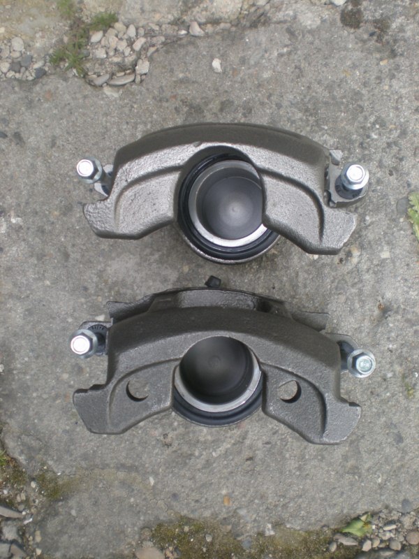

Olds 60's Posté(e) le 19 mai 2012 Auteur Signaler Posté(e) le 19 mai 2012 oui j'ai déjà repeint le train avant de la dart et de mon Old's comme ça, ça tiens bien bon sinon je suis dégouter, les pièces que j'ai recu ne vont pas... le petit chinois qui à refait l'étrier (celui du haut) à oublier de percer les trous pour fixer la plaquette je sais pas si je peux le repercer, suivant la matière que c'est... puis surtout bien centrer tout ca... Ensuite, les flexibles ne vont pas dessus, trop petit 12mm au lieu de 14 mm, ca nage dedans. Après quelques recherche, il existe 2 modèle d'étriers. j'te jure ......... http://extranet.soleniuminc.com/CentricPar...m=54&mm=688 bref, sois on change les flexibles, sois on changent les étriers... A suivre Citer
Stangsud Posté(e) le 19 mai 2012 Signaler Posté(e) le 19 mai 2012 OLDS chez un " Tourneur " tu peut les faire percer sans problème je pense , en plus Tof peut te refaire les flexibles neuf sa devrai le faire a ses Chinois , aller bonne chance Citer

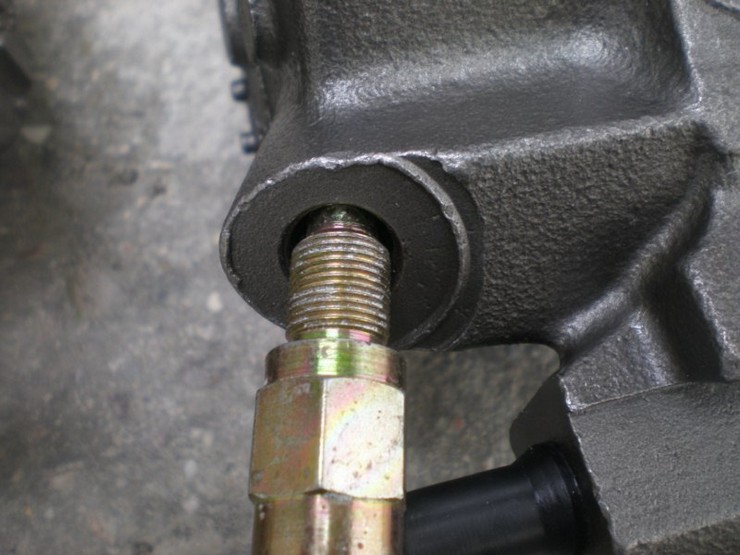

Olds 60's Posté(e) le 3 juillet 2012 Auteur Signaler Posté(e) le 3 juillet 2012 bon j'ai bien recu mes flexibles, j'était content mais pas longtemps... c'est bien du 14mm, il se monte bien sur l'étrier mais maintenant c'est l'autre coté qui va plus... là ou ca va sur le tuyaux rigide. Le diametre n'est pas le meme, plus petit que les autres. C'est bien des flexibles pour Mustang III Donc bon à savoir, les étriers des 4 cylindres et 6 cylindres ne sont pas adaptable sur les v8 sans changer les tuyaux rigide... je suis passer chez un pro du poids lourd à Reims spécialiser dans les freins voir si ils n'avaient pas d'adaptateur, mais niet. bref me revoilà donc au point de départ, je vous cache pas que je suis dégouter et que j'en est raz le cul de ces freins. En attendant, la voiture est toujours sur ces chandelles et prend la poussière. A++++ Citer
tuxstang Posté(e) le 3 juillet 2012 Signaler Posté(e) le 3 juillet 2012 Donc bon à savoir, les étriers des 4 cylindres et 6 cylindres ne sont pas adaptable sur les v8 sans changer les tuyaux rigide...En même temps, ce n'est pas forcément la meilleure idée qui soit d'adapter des étriers de motorisations inférieure sur un V8 ... si Ford a utilisé des étriers, plaquettes et fusées différents pour cette motorisation, ce n'est pas pour faire joli Citer
Olds 60's Posté(e) le 4 juillet 2012 Auteur Signaler Posté(e) le 4 juillet 2012 pourtant les plaquettes sont les memes ainsi que le diametre des pistons, ce sont les memes étriers c'est juste ces conneries de flexibles qui change ! Citer
tuxstang Posté(e) le 4 juillet 2012 Signaler Posté(e) le 4 juillet 2012 Pour 80-81, en effet, se sont les mêmes disques et étriers pour toutes les motorisations, contrairement aux autres années ou les V8 et L4 Turbo avaient droit a un disque de 10" la ou les L4/L6/V6 devaient se contenter du disque de 9". Néanmoins, il y a eu des modifications tout au long de la vie de la plateforme fox sur le freinage avant (les tambours arrière, eux, sont restés identiques), notamment au niveau des raccords ... donc il n'est pas impossible de se retrouver avec des soucis de ce coté la, les vendeurs de pièces en gros ne faisant pas forcément dans le détail année par année sur des modifications mineures (enfin pas si mineures que ça quand on est confronté au problème). Citer
Olds 60's Posté(e) le 8 juillet 2012 Auteur Signaler Posté(e) le 8 juillet 2012 aujourd'hui j'ai finalement trouver une solution à mon soucis de freins. J'ai démonter mes vieux étriers et récupérer sur les neufs les pistons, les caches poussières, les joints, les insulators ... et tout remis sur les vieux. 6bars pour faire sortir le piston grippé : après un bon dégraissage, nettoyage, j'ai remonter les pièces que j'ai démonter des neufs. un petit coup de papier de verre 800 à l'eau à l’intérieur du logement ou viens le piston et c'est bon. ensuite remontage sur la voiture, branchement des flexibles, rempli de liquide de freins, purge ... ca à l'air d’être bon, pas de fuite, essai la semaine prochaine. Citer
Phil Posté(e) le 9 juillet 2012 Signaler Posté(e) le 9 juillet 2012 En bref, au lieu d'étriers neufs, un kit de joints t'aurait suffi... Pourquoi ne pas l'avoir commandé, et revendu tes étriers neufs à quelqu'un qui en aurait eu besoin ? Citer
Comet72 Posté(e) le 9 juillet 2012 Signaler Posté(e) le 9 juillet 2012 Beau boulot, t'es le roi de la débrouille Bebert. :super: Il te reste plus qu'à utiliser les étriers comme presse-papier, porte gobelet ou cendrier... :cowboy: Citer
Olds 60's Posté(e) le 9 juillet 2012 Auteur Signaler Posté(e) le 9 juillet 2012 oui phil mais dans le kit de réfection il n'y a que le cache poussière et le joint de piston. il faut racheter à part les insulators (les tétines en caoutchouc), les locating pin (les vis qui vont dans les tétines !), les purgeurs et les pistons. au bout du compte je pense que ça m'aurait couter plus cher... c'est pour ça qu'au début je partait sur des étriers neuf pour être tranquille. Merci Comet pour les étriers je vais les garder dans leur boite avec tout les morceaux si jamais un jour ça intéresse quelqu'un. J'ai aussi un jeu de flexible neuf d'avance, je pense par contre le vendre, enfin je vais pas être milliardaire avec ca, ca vaux que dalle Citer
