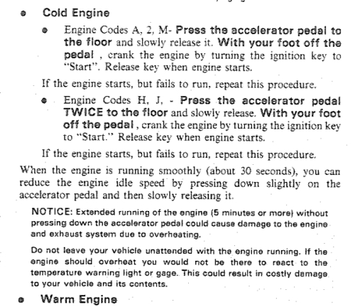

Umungus Posté(e) le 6 janvier 2011 Signaler Posté(e) le 6 janvier 2011 Voilà ce que j'ai trouvé dans l'Owner Manual de ma Monte Carlo à la "Section 2 : Starting and operating" paragraphe "Starting the engine" : En gros, pour un V6 un coup de pompage et un V8 deux coups. Alors je fais comme c'est marqué... Non, Comet, tu n'es pas le seul! Citer

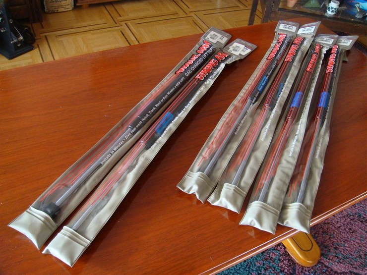

Comet72 Posté(e) le 8 avril 2011 Auteur Signaler Posté(e) le 8 avril 2011 UUUPPP!!! :rock: Déterrage quoi... Bien que les vérins de coffre avaient encore suffisamment de force pour tenir ouvert le hayon après l'avoir soulevé à la main, comme nous l'attestent ces photos réalisées sans trucages: J'ai craqué le larfeuille pour remplacer ces deux vieux machins d'origine dont les cylindres en métal sont malheureusement complètement bouffés par la rouille. Je vais précieusement conserver ceux d'origine, décaper la peinture, les passer en apprêt et les repeindre proprement dès que j'en aurais le temps avant de les remettre dans les étuis au cas ou ils pourraient resservir un jour, vu qu'ils tiennent encore facilement la charge du hayon. En tout cas c'est le cas de le dire...la relève est assurée: Deux pour la Taurus, deux pour la Mustang, deux pour la Capri...et les magnets pour le Lionel! Demain je change tout ça et si j'ai suffisamment de temps je remonte provisoirement la face avant pour faire des photos de famille avec mes deux Mustangs. Citer
