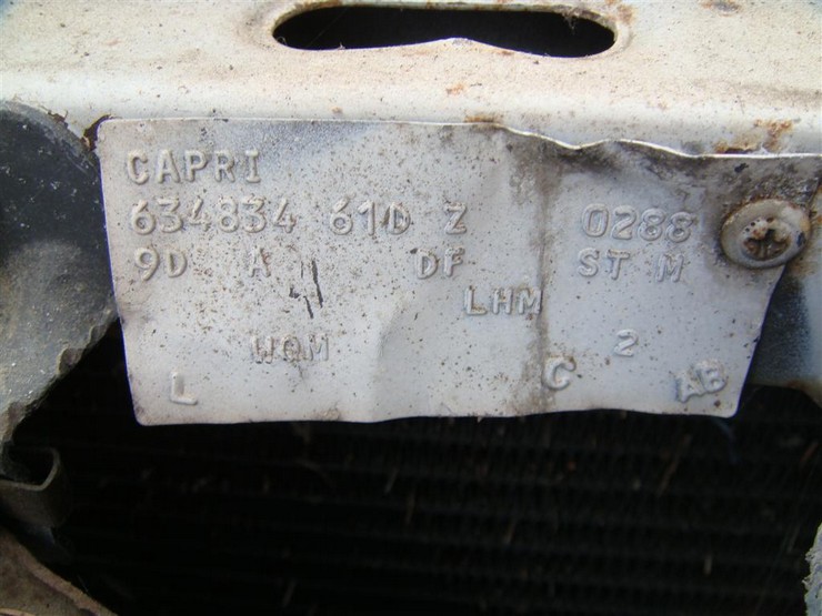

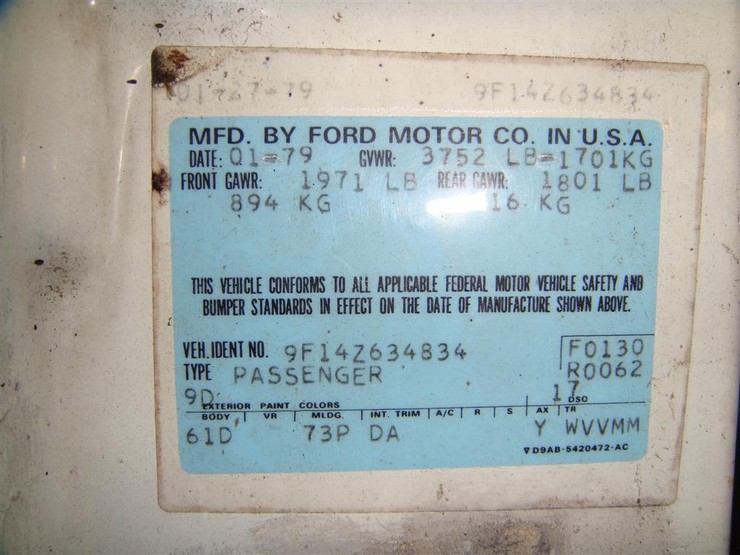

Comet72 Posté(e) le 13 août 2011 Auteur Signaler Partager Posté(e) le 13 août 2011 Yop'! Dites...je me retrouve tout bête, d'un coup. Voilà le topo: J'étais en train de remplir mon panier de commande sur RockAuto, je veux me commander des comestibles pour toutes mes bagnoles...mais au moment de choisir une crépine de boite et un joint de carter de boite pour la Capri, mince...j'arrive pas à me souvenir si la BVA est une C3 ou une C4. J'ai retrouvé des photos des plaques constructeur: Mais ça fait plus d'une heure que je me balade sur Google avec tous les termes possible, pas moyen, j'ai pas réussi à trouver une seule docu qui puisse m'aider à décrypter de code de la transmission. J'ai pas non plus de possibilité d'aller ce soir au garage pour compter le nombre de boulons du carter sous la voiture...et j'aurais bien voulu finaliser ma commande avant la fin de journée. Alors je sais pas...si l'un d'entre vous peut me dépanner, alors là je lui devrais une fière chandelle! HELP les potes! Citer Lien vers le commentaire Partager sur d’autres sites Plus d'options de partage...
tuxstang Posté(e) le 13 août 2011 Signaler Partager Posté(e) le 13 août 2011 Code transmission (étiquette de portière, premier caractère du champ TR) W -> C4 Citer Lien vers le commentaire Partager sur d’autres sites Plus d'options de partage...
Comet72 Posté(e) le 13 août 2011 Auteur Signaler Partager Posté(e) le 13 août 2011 Yep, merci beaucoup! J'avais bien repéré le code mais par contre pas trouvé les infos pour le décoder...j'irais me coucher moins con. D'ailleurs j'avais trouvé un créneau pour aller vérifier au garage, je rentre juste maintenant...le carter est bien un 11 boulons, ça correspond donc à une C4. Je vais pouvoir commander, merci. Ah oui, pendant que j'y suis...je devais vérifier que j'avais encore bien des courroies d'avance en réserve, so I popped the trunk! C'est pas beau un fastback avec hayon qui tient tout seul, comme un grand? Maintenant yapluka remonter tout ça: Citer Lien vers le commentaire Partager sur d’autres sites Plus d'options de partage...

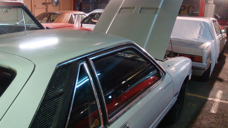

Comet72 Posté(e) le 30 octobre 2011 Auteur Signaler Partager Posté(e) le 30 octobre 2011 Yaisse, je suis de retour et je suis allé redémarrer la bête comme prévu. J'avais une vieille batterie qui trainait...hop', en place et euh...ben pas terrible quoi...encore une pelure à virer à la déchetterie. Changement de batterie...on prend les mêmes et on recommence: Elle est repartie comme une fleur...sans la batterie morte elle serait partie à la deuxième amorce de la pompe, sans forcer. Le starter fonctionne impec, ralenti à chaud à 1200 tours, 750 tours vitesse engagée...ralenti stable, bonnes accélérations, pas de chauffe...vraiment super, je l'ai laissée tourner 20 minutes et à part quelques détails à revoir (joint de caches-culbus gauche qui fuit, joint du carter de boite à remplacer, ralenti trop haut et fuite au niveau du thermostat (normal, j'avais remonté à blanc sans remettre de joint)), elle va vraiment super bien, c'est à chaque fois un enchantement de la redémarrer cette Mercury. Photos à suivre, même si je n'ai pas pu la déplacer aujourd'hui j'ai tiré quelques clichés. Citer Lien vers le commentaire Partager sur d’autres sites Plus d'options de partage...
fred56600 Posté(e) le 30 octobre 2011 Signaler Partager Posté(e) le 30 octobre 2011 le coup de la panne de batterie ..... Citer Lien vers le commentaire Partager sur d’autres sites Plus d'options de partage...
Comet72 Posté(e) le 30 octobre 2011 Auteur Signaler Partager Posté(e) le 30 octobre 2011 Ouais, c'est le grand classique avec encore le froid qui arrive, elles claquent toutes. -_- Voilà la dernière vidéo, je lui ai fait prendre quelques tours une fois bien chaude, rien à déclarer, le moteur se comporte bien. Sinon comme prévu j'ai fait mon petit marché dans le coffre, j'ai embarqué les tours de phares, la calandre et toutes les grilles des prises d'air et celle des cheminées d'aération, certaines pièces auront besoin d'un simple lustrage, d'autres d'être repeintes...je vais détailler tout ça demain et commencer bosser dessus. Le weekend prochain j'irais chercher l'accastillage qui lui aussi à besoin d'un sacré coup de propre. Citer Lien vers le commentaire Partager sur d’autres sites Plus d'options de partage...

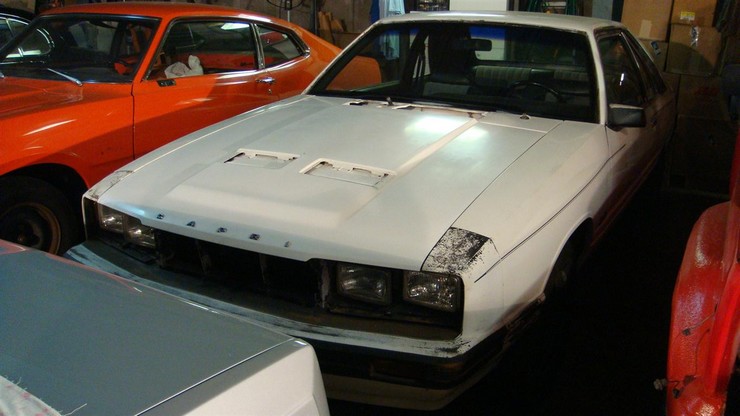

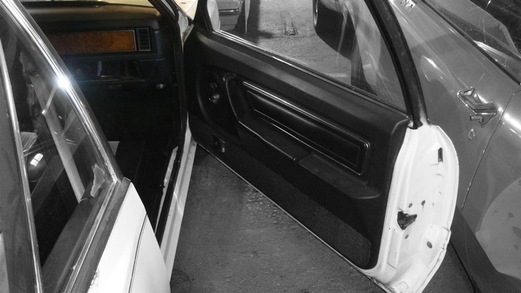

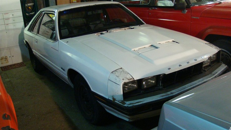

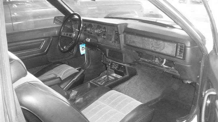

Comet72 Posté(e) le 30 octobre 2011 Auteur Signaler Partager Posté(e) le 30 octobre 2011 bon tu vas te dépêcher de la mettre sur route et on vas ce fair un ride avec ma stang et ta capri dans Looosane city Yeah poto, j'aimerais bien mais il va quand même falloir quelques travaux pour le passage au CT...je pense notamment aux planchers et au freinage, le reste est tout bon. Je vais suivre ca de prés Bon courage!! Super, merci amigo, c'est cool! Allez, quelques tofs puisque j'en ai prises...la luminosité était vraiment pas terrible, désolé... On pénètre dans l'habitacle, la porte couine, il fait sombre et ça sent le renfermé, le siège low-back s'affale lourdement en arrière...ambiance. Citer Lien vers le commentaire Partager sur d’autres sites Plus d'options de partage...

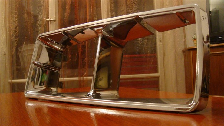

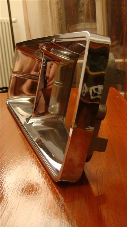

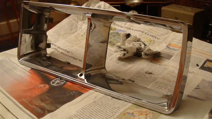

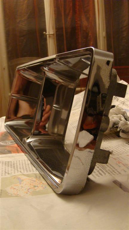

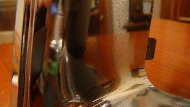

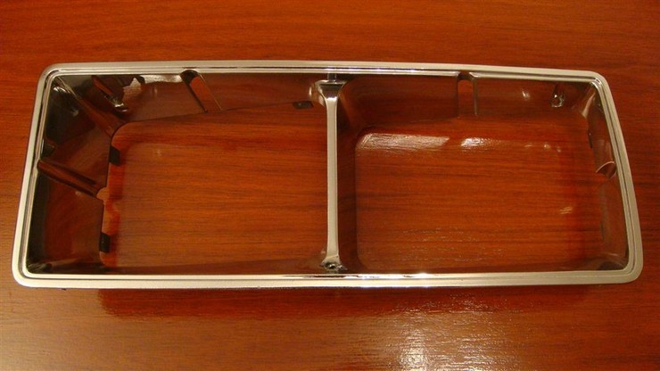

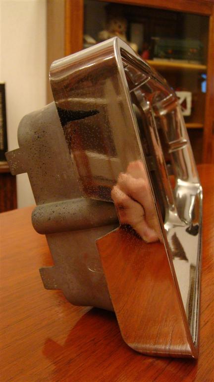

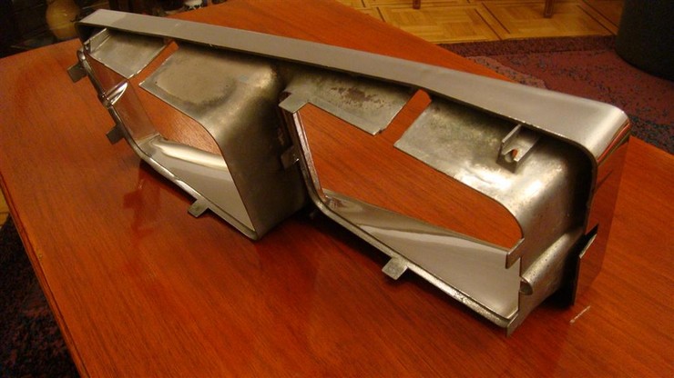

Comet72 Posté(e) le 31 octobre 2011 Auteur Signaler Partager Posté(e) le 31 octobre 2011 FLASH NEWS en direct de mon salon! Plus d'une année après avoir commencé (véridique), je suis en train de terminer la restauration des tours de phares à la pâte à chromes! Et malgré que le chrome soit bien piqué, j'arrive quand même à bien le récupérer: J'espère avoir fini d'ici la fin de soirée...j'ai le côté gauche à terminer, le droit à reprendre entièrement mais pour l'instant il est en train de sécher, j'ai du recoller à la Loctite un bout de chrome qui s'effeuillait. La suite bientôt! Miss Capri risque de retrouver sa face avant ce weekend, alors que ça fait depuis le 13 mars 2010 qu'elle est démontée! C'est un mini-événement. Citer Lien vers le commentaire Partager sur d’autres sites Plus d'options de partage...

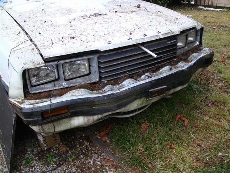

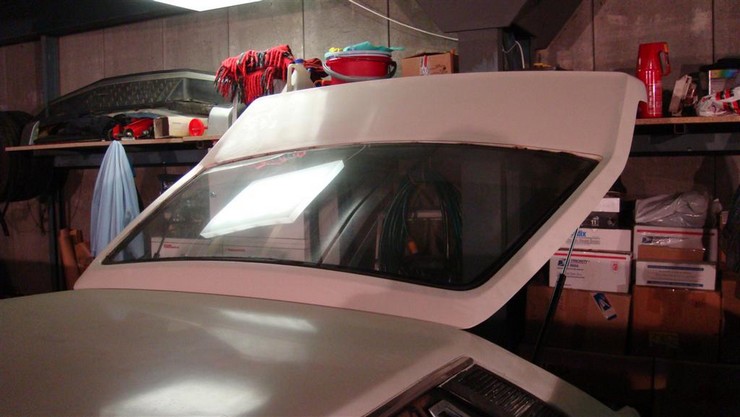

French Riviera Posté(e) le 31 octobre 2011 Signaler Partager Posté(e) le 31 octobre 2011 Et tu as réglé le problème de déformation du masque avant par temps humide ? Citer Lien vers le commentaire Partager sur d’autres sites Plus d'options de partage...
Comet72 Posté(e) le 31 octobre 2011 Auteur Signaler Partager Posté(e) le 31 octobre 2011 Non, que dalle, j'ai pas eu le temps d'étudier le cas. Je me suis contenté de la stocker à l'intérieur depuis que je l'ai achetée, et à vrai dire c'est tout ce dont elle avait besoin. Quand ce sera le moment de le faire, il faudra que je repeigne la face avant, en apprêtant l'uréthane avec les produits adéquats...et une fois bien verni, ça ne bougera plus. Dans l'immédiat, je viens de terminer de lustrer le premier tour de phare...ça brille mais le chrome s'est barré à un endroit, sur un angle...la faute à l'humidité qui était allé s'emprisonner dessous. Photos à suivre. Et le chrome qui se barre dans l'angle de l'optique du feu de position...fait chier. Demain soir je fais l'autre, malgré leur état moyen ils feront l'affaire jusqu'à ce que j'en retrouve une paire en NOS ou alors que je décide de les peindre en noir façon Black Magic. Citer Lien vers le commentaire Partager sur d’autres sites Plus d'options de partage...

Kanotix Posté(e) le 1 novembre 2011 Signaler Partager Posté(e) le 1 novembre 2011 perso je préfère 1000 fois une pièce qui a vécue avec un petit morceau de chrome en moins comparé a la même pièce repeinte.Allez comet ça fait partie de l'histoire de cette voiture ,c'est son âme bordel !!! Citer Lien vers le commentaire Partager sur d’autres sites Plus d'options de partage...
