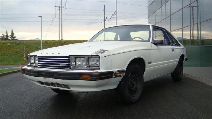

Content de voir que Capri, c'est pas fini !
(quoi la porte ?)
Bonne continuation pour la suite mon Comet :)
Merci mon poto, c'est en bonne voie. :D
Capri c'est pas prêt de se terminer, pas question de vendre ou d'abandonner le projet, j'y tiens trop à cette caisse. :D

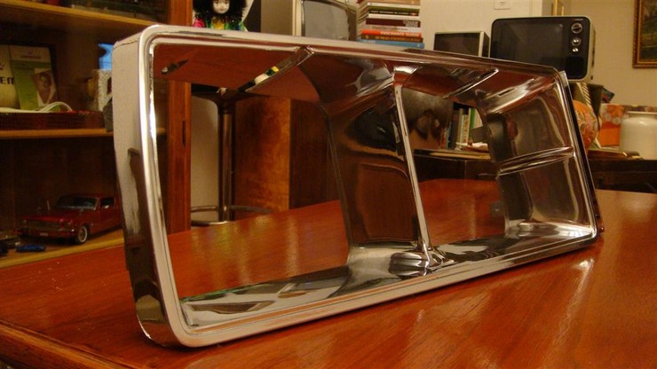

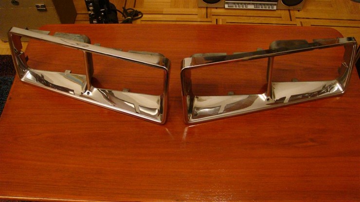

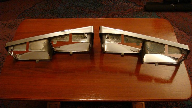

Figurez-vous que les tours de phares ne sont pas les mêmes que pour la Mustang Fox...ceux de la Capri sont plus travaillés, sur la face ils ont une petite gouttière sur tout le tour que ceux de la Mustang n'ont pas...ben ouais, normal...la Capri c'est la Mustang, mais en plus haut-de-gamme...by Mercury, of course. :D Donc pour en retrouver, autant marquer dommage ou aller allumer un cierge...donc raison de plus pour retravailler ceux-ci et faire quelque chose de beau avec. :D
Je vais reprendre le boulot ce soir...à moins que je ne me lance plutôt sur la confection des joints de boitier de clignotants du Jeep, puisque je viens de recevoir ma feuille de joint neuf. :P
Woooooooooooooaaaaah! :mwarf:
Je viens de finir...il était temps, j'en ai plein le dos! :D

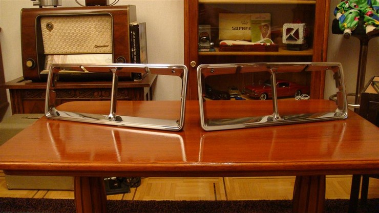

La pièce du jour, après deux heures de lustrage: ;)

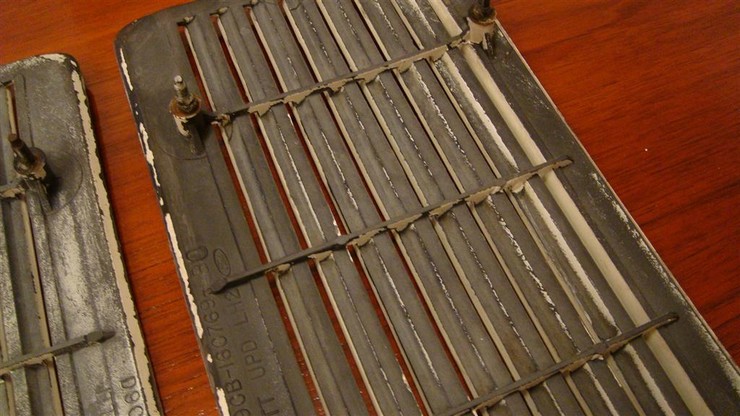

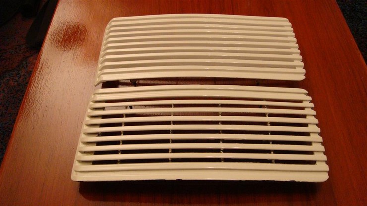

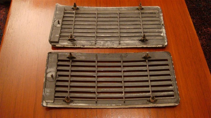

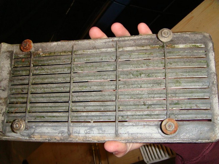

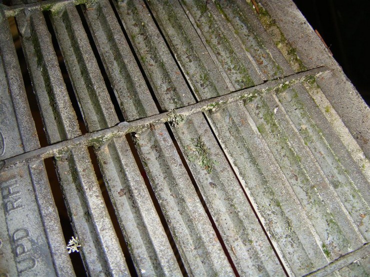

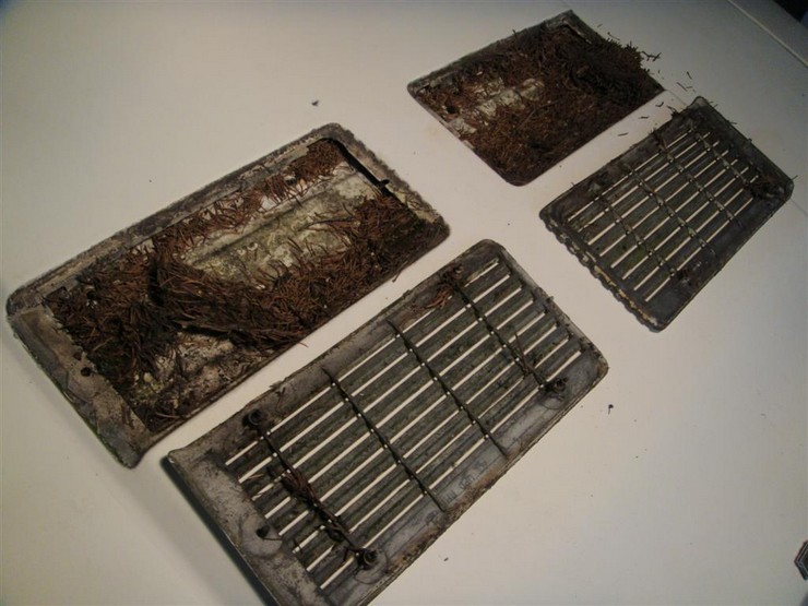

Terminer le décrassage des grilles du capot, c'est le même constat que pour les tours de phares...j'ai commencé le boulot il y à une année et demi et j'ai jamais terminé. :)
Heureusement, le gros du travail est fait...reste à nettoyer les angles à la brosse à dents et à polisher pour rattraper le brillant au maximum. :)
A suivre. :D
Alors, vous dormez déjà ou quoi? ;)

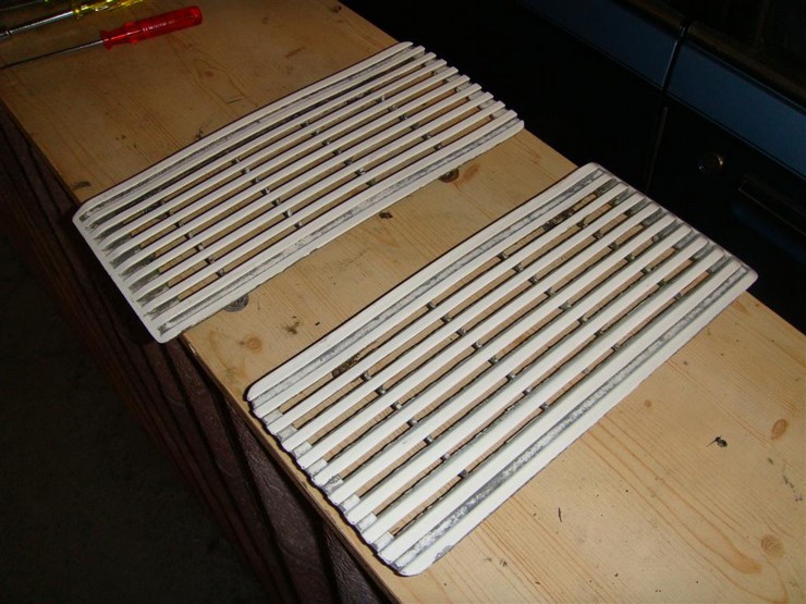

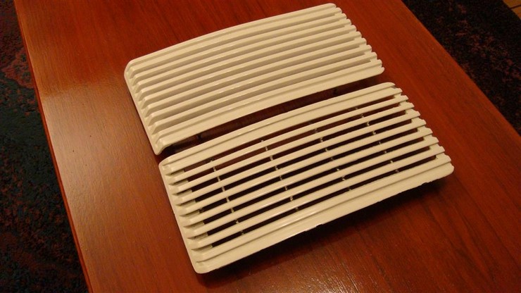

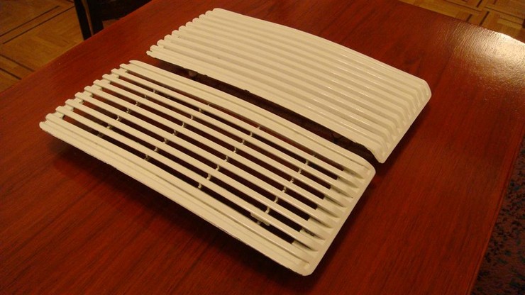

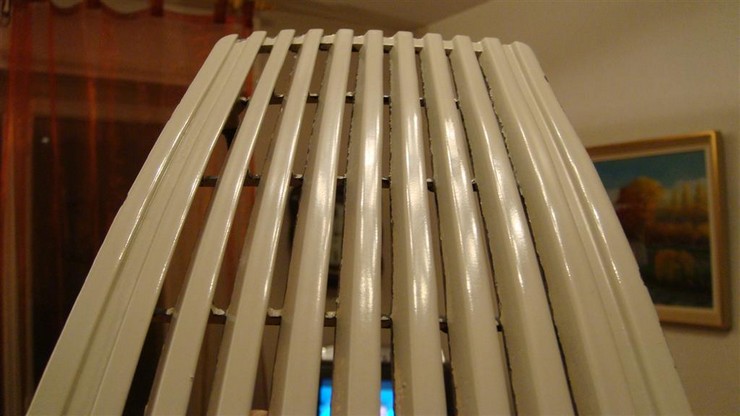

Hop hop hop, c'est l'heure de la ration quotidienne! :D Suite du concept "1 day-1 part"... :D

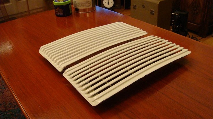

Les grilles, hop', c'est bouclé...nettoyage en profondeur, finition à la micro-fibres pour les recoins inaccessibles...ergot cassé recollé à la cyanoacrylate, polish et lustrage à la vieille chaussette en coton: :P
Heiiin? Comment ça, "ça brille pas"?!? ;)
Trop trop trop content du résultat, franchement vu la peinture d'origine et l'état des pièces j'étais perplexe...mais je suis trop content, c'est encore dans le jus d'origine...mais ça claque et à part quelques petits spots ou la peinture s'est un tout petit peu écaillée, ça rend carrément bien...j'ai hâte de voir ça en situation. :)
Sinon il me restait un moment de rab'...j'avais pas envie d'attaquer les retouches du chrome sur le tour de phare foireux vu qu'il fait trop sombre pour tenter le coup, alors je me suis rabattu sur la calandre...qui me faisait vraiment du soucis tant elle est pourrie. J'avais d'ailleurs arrêté de bosser dessus à l'époque parce que je ne savais plus comment procéder tellement le chrome pelait et vu les traces de voile de peinture blanche un peu partout sur les barreaux... :)
Je m'y suis rattaqué ce soir, tout gentiment, en fixant le chrome petit à petit...j'ai même trouvé un produit miracle dans ma boite à malices...et alors là mes amis, donnez-moi deux soirées pour remettre tout ça d’aplomb...je peux vous jurer que ça va chier dur. ;):wub:
Preview: :D
100% restauration. 0% de laque neuve, 0% de peinture, que dalle...juste une peinture de 30 ans, un liseré chrome pas terrible avec deux ou trois outils et de la motivation. :)
Bordel je suis heureux, le projet renait de ses cendres et ça me fait juste trop plaisir!!! :wub: :wub: :wub: Je vais bosser tous les soirs, rien à foutre, cette fois c'est reparti pour de bon le projet Capri. :D
j'ai rarement vu un acharné de la crasse comme toi ;) !!...................il te restes encore des doigts à force de frotter ??
Remarque c'est pas con comme méthode. On fait forcément du meilleur boulot de finition sur ce type de pièce une fois installé confortablement dans son salon plutôt que dans un garage froid, sans canapé douillet ni frigo à disposition... ;)
Au moins là tu prends ton temps.

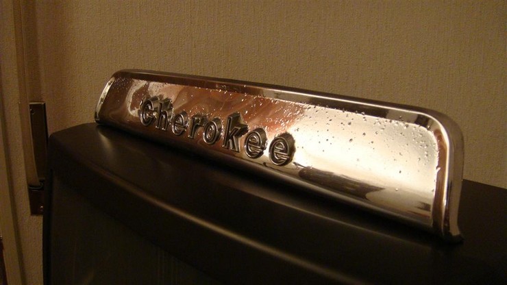

Quand le tailgate ornament se transforme en TV ornament...voilà deux mois que c'est en place et je ne m'en lasse pas. ;)
En fait j'avais peur d'oublier que j'avais un Cherokee, du coup j'ai trouvé la parade. :wub:

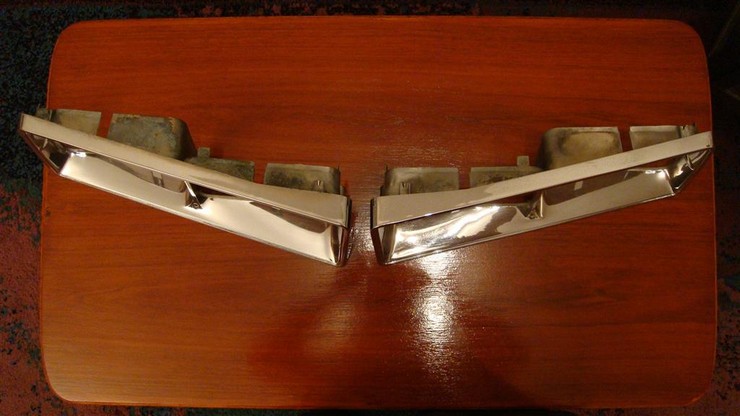

Allez...suite des travaux sur les pièces détachées de la Capri:

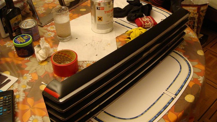

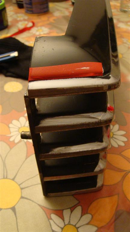

-Je viens de tenter une retouche du chrome sur le tour de phare foireux, au Hammerite argenté...pour l'instant c’est pas vraiment concluant (problème d'accroche) mais je vais laisser sécher jusqu'en fin de soirée et essayer de refaire un lustrage tout léger pour uniformiser la surface...mais j'ai peu d'espoir, c'était vraiment pour essayer quoi. Si c'est pas beau, hop', un coup de thinner et on revient au point de départ. :)

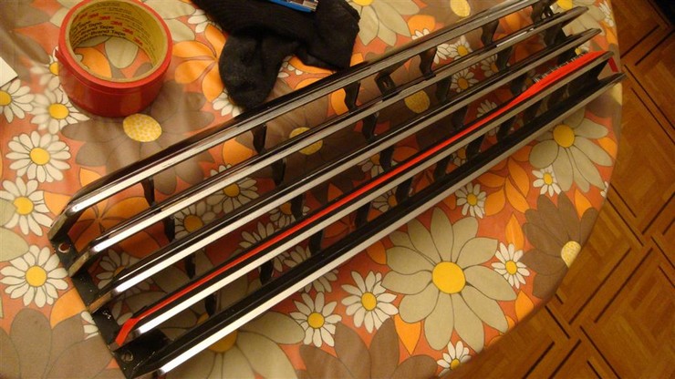

-J'ai retrouvé mon ruban d'adhésif synthétique, je vais masquer la calandre et attaquer le décapage du chrome au thinner (il y à un voile de peinture noir qui recouvre le tout, l'ancien proprio était pas doué) , ensuite énorme nettoyage en profondeur, lustrage, recollage d'un point de chrome qui menace de s'écailler...et ce sera fin prêt pour le remontage samedi après-midi! :wub:
A suivre...le temps d'une douche et je me mets à l'ouvrage. :) Premiers résultats en fin de soirée probablement. :D

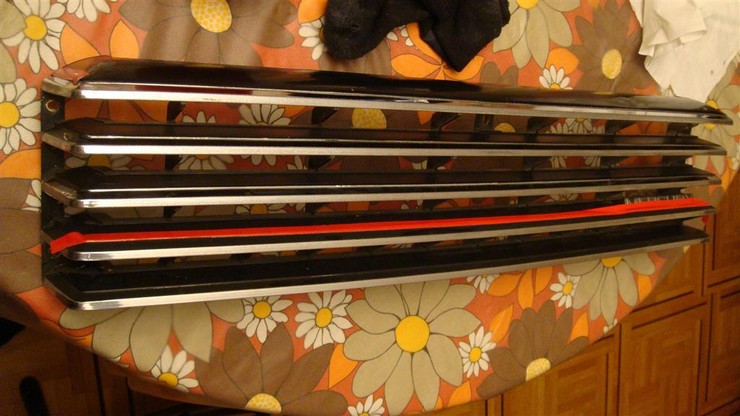

Wopopopopo, j'y suis et ça y est, ça commence à briller! :shuriken:

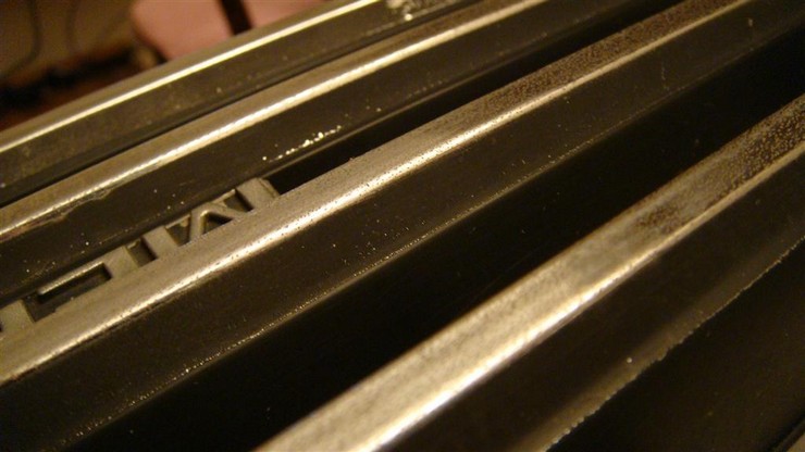

Je suis en train de terminer le nettoyage, virer toute la terre dans un premier temps...je suis obligé de passer tous les barreaux avec un chiffon et un coton-tige pour aller chopper la merde dans les renflements de la pièce, c'est horriblement long à faire. :pirate: Mais ça vient...je termine de nettoyer les intérieurs, ensuite collage, masquage, décapage...et le lustrage probablement pour demain soir, je doute d'avoir le temps de tout faire aujourd'hui. ;)
A suivre...j'y retourne! :megatop:

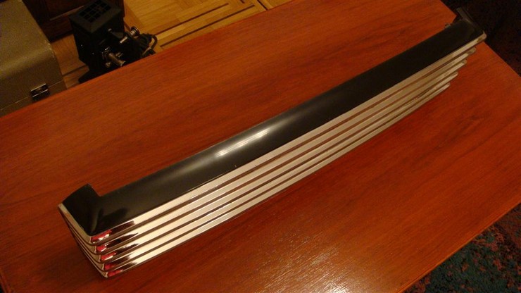

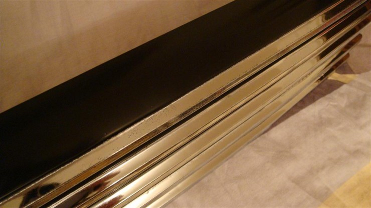

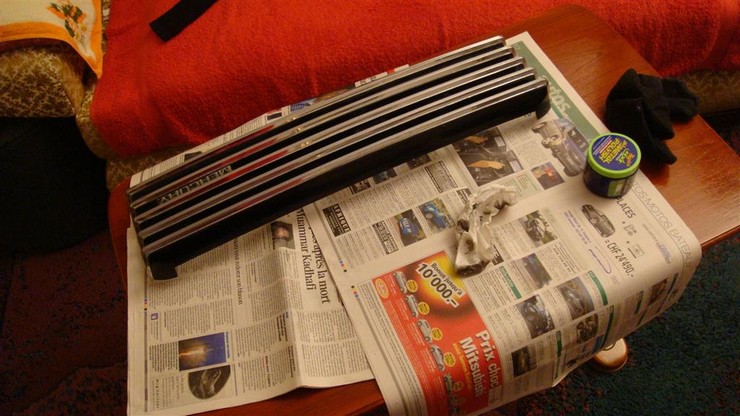

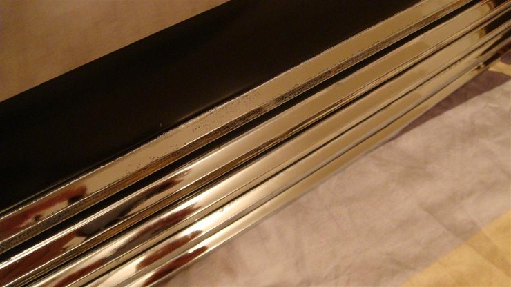

Ouhlala ouhlala...ça devient jouissif là, j'ai terminé le premier barreau...chrom is alive! :shuriken:
Résultats demain j'espère...ça va faire mal. :megatop:
J'ai fait un barreau et demi sur cinq, la fatigue se faisant et ayant le geste moins assuré, j'ai préféré arrêter plutôt que de risquer le raté...la suite demain au sauter du lit, reposé à donf. :pirate:
Chrome's back! :shuriken:
J'en suis encore à enlever le voile de peinture noire sur les barreaux, c'est minutieux et délicat...mais je touche au but...le lustrage se profile pour ce soir et le but reste le même: Remontage demain. Pas question d'abandonner. :megatop:

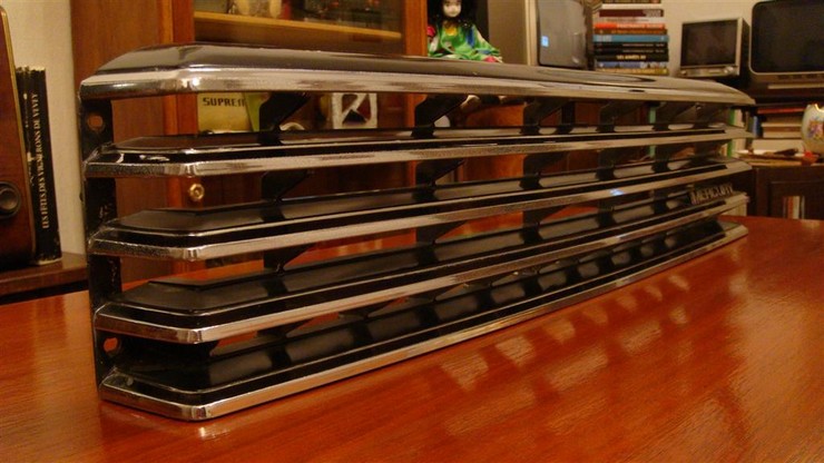

Merci beaucoup, je viens de terminer...je vous raconte pas ma satisfaction, je voulais avoir fini pour samedi, j'ai fini...et les résultats sont franchement plaisants. :)
Quel boulot sur cette calandre, j'en ai passé des heures...heureux de pouvoir enfin envisager le remontage. :wub:

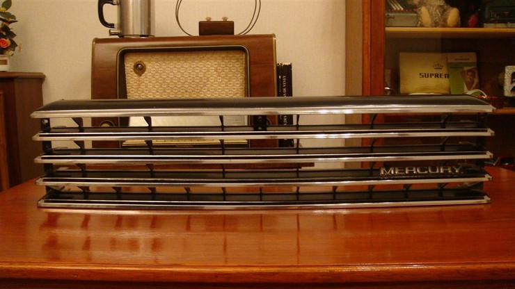

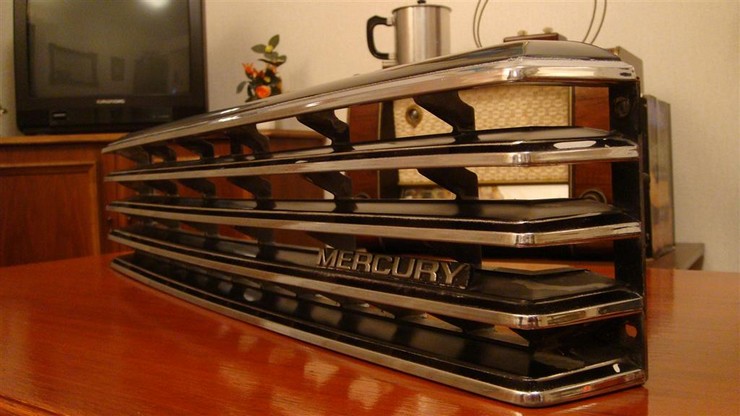

Bon les gars...ça y est...il est plus d'une heure du matin, ma soirée est bousillée...mais j'ai terminé! :D Petit dossier photo de circonstance, peu importe l'heure. ;)

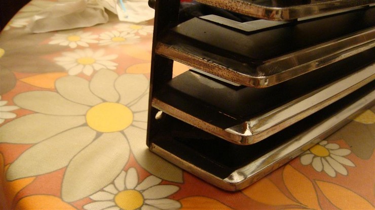

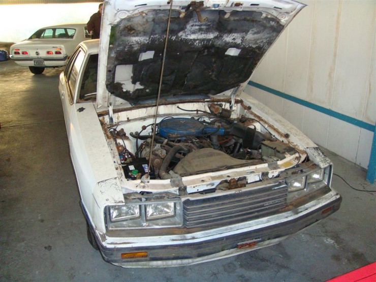

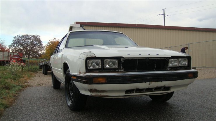

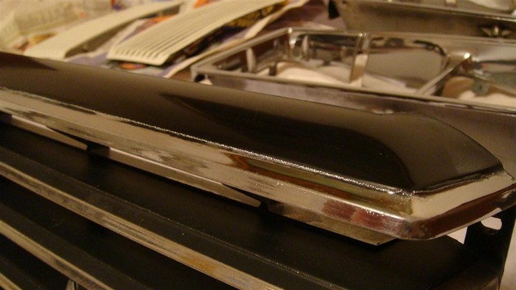

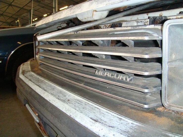

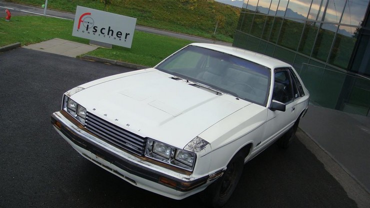

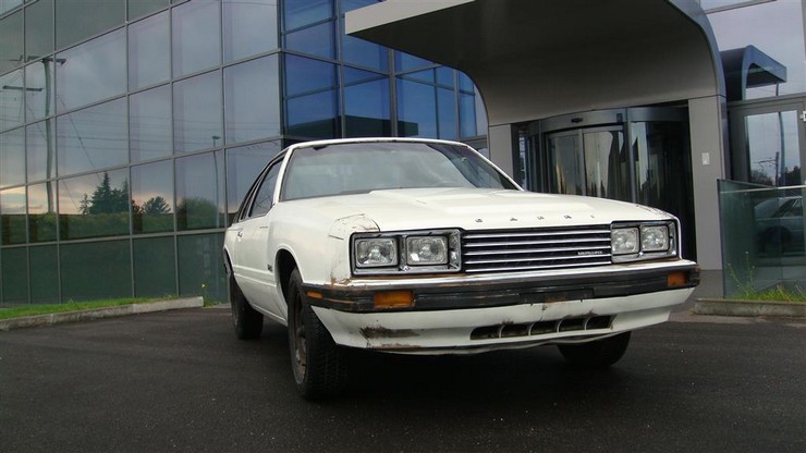

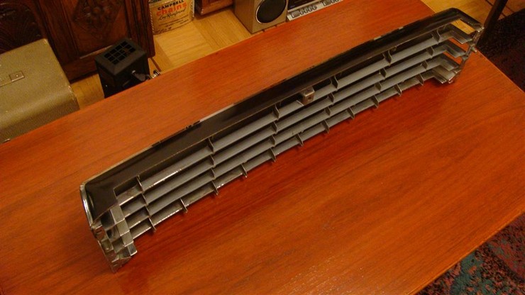

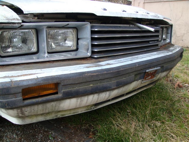

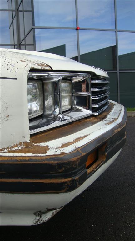

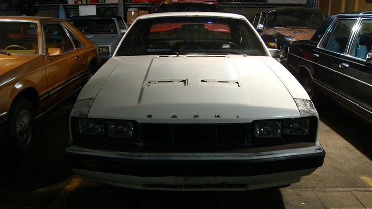

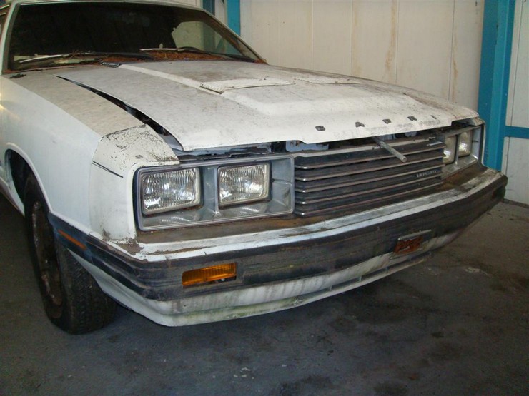

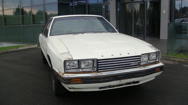

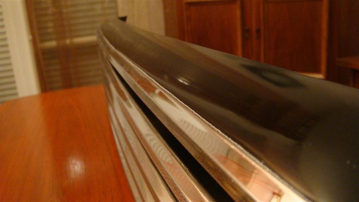

Pour commencer, voilà l'état de la calandre quand je l'ai récupérée sur la voiture: :D
Chrome piqué, ternissement du chrome et de la peinture, traces de calcaire incrustées, traces d'un voile de peinture blanche sur le coin supérieur droit, chrome qui s'écaille...bref...le combat s'annonçait ardu. :D
C'est plus tard, en me documentant sur le net, que j'ai découvert qu'en plus de cela les barreaux chromés avaient été repeints en noir par-dessus le chrome et que seulement la face frontale des barreaux avait été décapée à la scotch brite pour faire réapparaitre le chrome...merci les micro-rayures à éliminer. :grr:
Après un rapide essai dans un coin, il s'avère que la peinture part au thinner (mal appliquée, mauvaise accroche) et que le chrome, sous cette merde, est encore en très bon état...il est donc temps de le faire réapparaitre. :)
Avant:
Après:

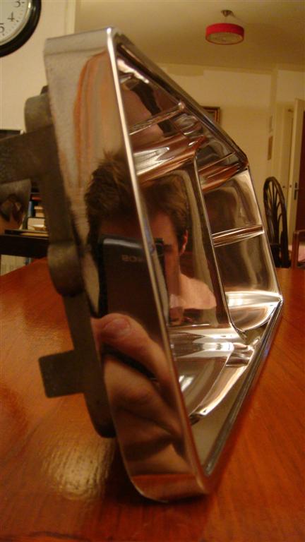

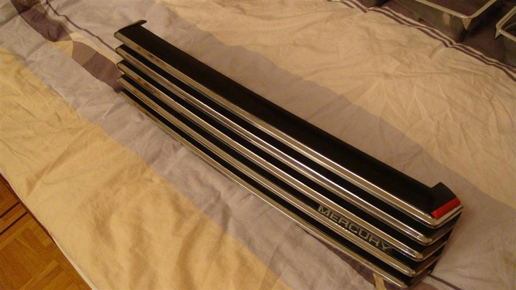

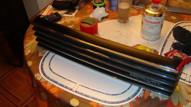

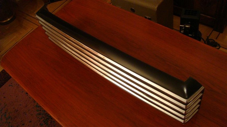

Alors voilà le début des travaux...il à fallu commencer par un immense nettoyage pour enlever les vieux résidus de mousse, d'aiguilles de sapins, de terre, de vert-de-gris...entre les barreaux de la calandre, finition aux cotons-tiges pour aller décrasser dans les recoins...une vraie galère ce boulot...mais nécessaire, cela dit. :)

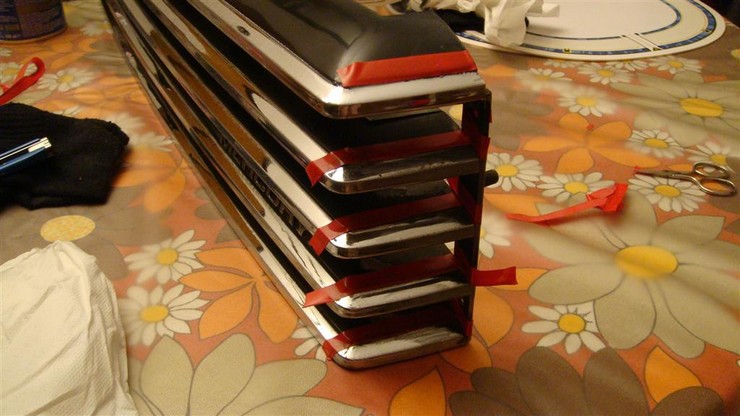

Une fois le nettoyage terminé et la pièce assainie au maximum, il était temps de décaper cette vieille peinture noire sur la face supérieure des barreaux chromés de la calandre. Après réflexion, je décide de masquer la peinture d'origine du corps de la calandre avec du scotch nylon, en tirant des traits les plus rectilignes possibles...près d'une heure et demi de grillée pour le masquage. :)
J'ai pris le soin de ne pas choisir d'utiliser un scotch poreux (genre scotch de carrossier), ce qui aurait été mortel pour la peinture à protéger puisque le scotch aurait pompé le thinner et toute la peinture aurait été bouffée en profondeur. ;)

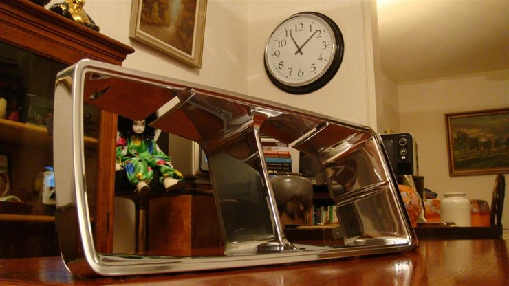

Après décapage de la peinture et plusieurs reprises à main levée pour rectifier les droites un peu approximatives, même procédure pour la profondeur des barreaux puis décapage des angles à la main pour un résultat le plus propre possible: :)

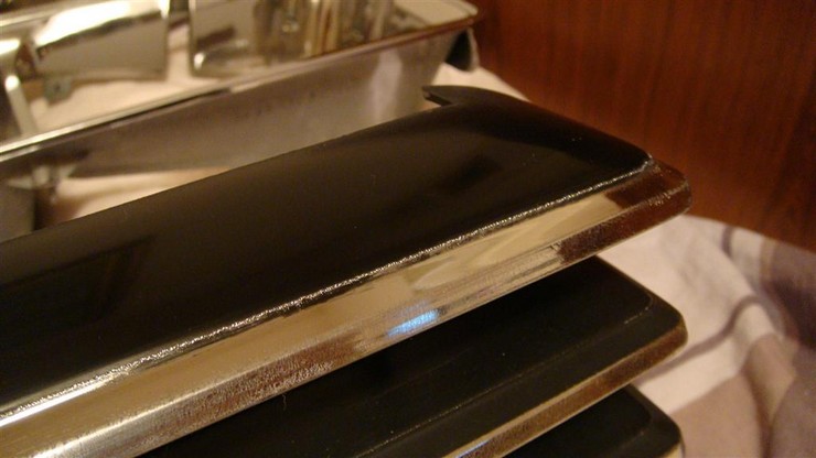

Un fois le masquage retiré, on s'aperçoit mieux du potentiel de la pièce;

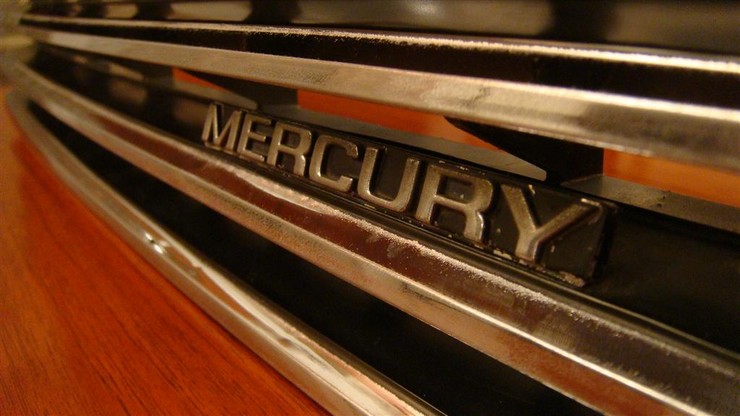

...mais cependant le chrome est encore bien piqué et le thinner laisse de vilaines trainées de peinture...il est temps de passer au lustrage, c'est impératif. :)

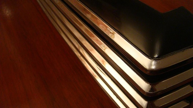

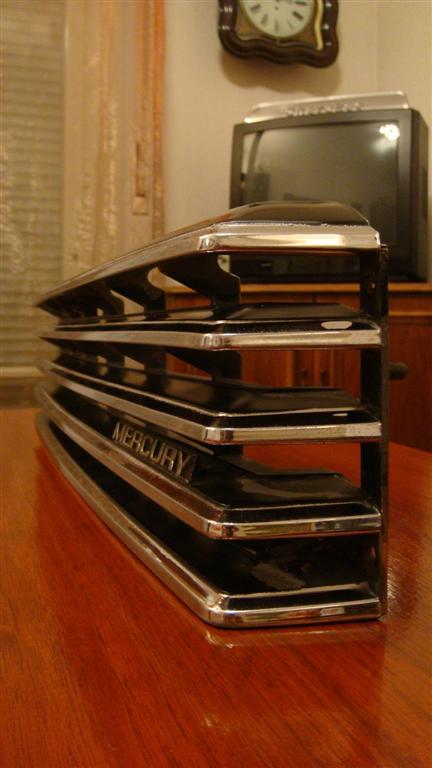

La peinture noire d'origine est ravivée avec une cire spéciale et le chrome est désoxydé et lustré à la pâte à chrome, toujours avec la gamme de produit Meguiar's:
Et après toute une soirée à frotter pour éliminer toutes les dernières saloperies, cette fois c'est le top, impossible de faire mieux. Finition au coton-tiges pour les recoins, à la main entre les alvéoles de la calandre...plus de quatre heures de boulot non-stop...le résultat est à la hauteur de mes attentes et surtout à la hauteur de la quantité de temps investi dans la restauration de cette pièce... :)
Cette pièce est donc strictement dans son état d’origine, j'ai pas rajouté un seul coup de pinceau ou un seul coup de bombe...je reste assez impressionné de voir le résultat, je ne m'attendais pas à avoir quelque chose d'aussi bien. :wub:
Heureux...je l'ai fait, et j'ai tenu les délais que je m'étais fixé. Remontage de la face avant complète demain (si j'arrive à me réveiller...je commence à sentir la fatigue là) dans l'après-midi si possible...sauf si mauvais temps ou si je n'ai pas le temps de déplacer et de laver la voiture avant d’attaquer le remontage...mais normalement ça devrait jouer...enfin une chose est sûre, dimanche ce sera fait, je vais même essayer de faire un petit shooting sympa avec la Mustang. :D

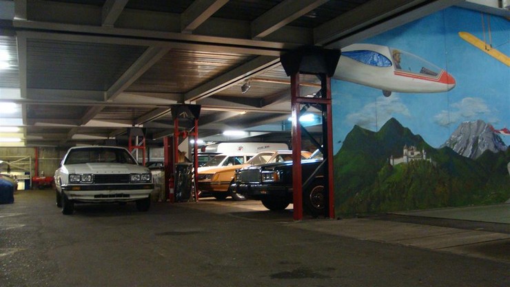

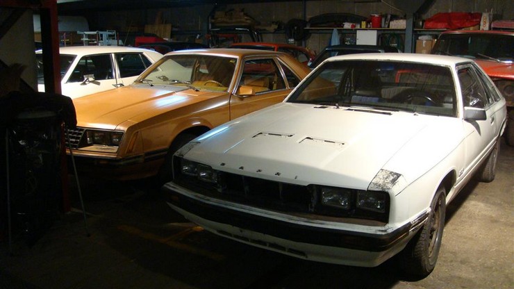

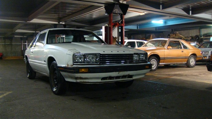

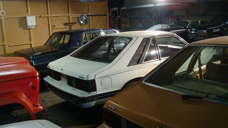

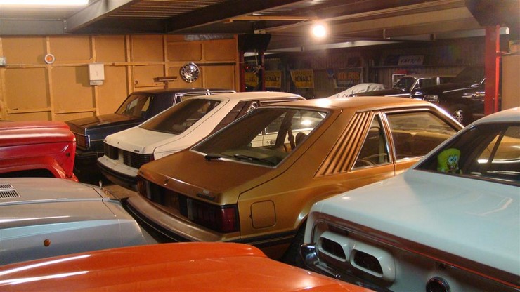

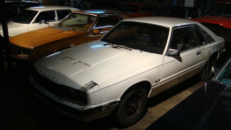

Bon ben je suis passé au garage cette après-midi...mais j'ai eu moins de temps que prévu à disposition. J'ai fait le boulot principal, à savoir faire une rotation dans les bagnoles pour pouvoir placer la Capri en avant de manière à pouvoir bosser dessus en ayant de la place et de manière à pouvoir facilement la manœuvrer pour la sortir, la laver et pour aller cruiser un peu. :)

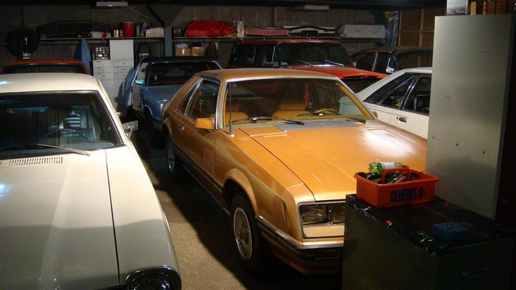

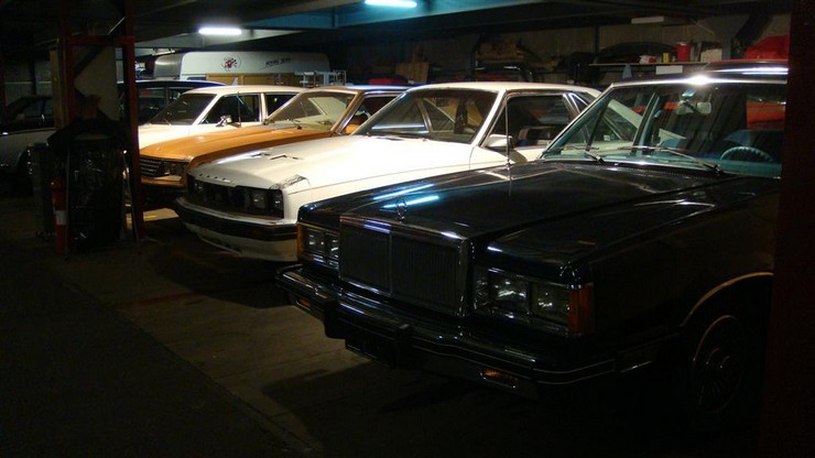

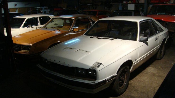

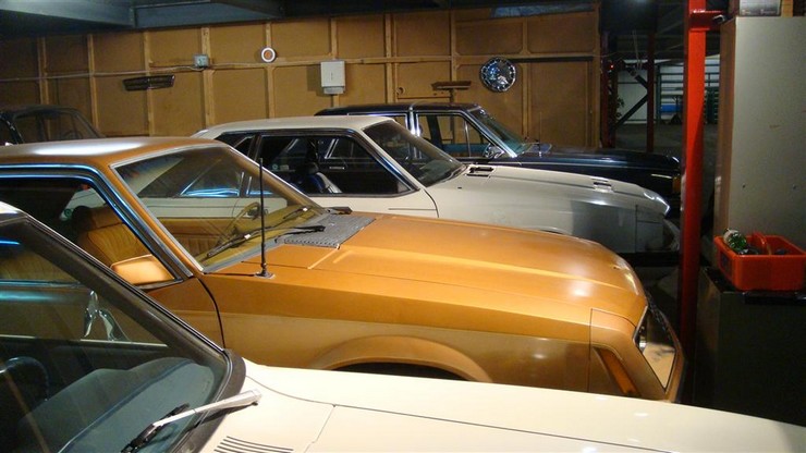

Voilà le travail...il aura quand même fallu déplacer quatre voitures pour y arriver...la Mustang à migré derrière le pylône au profit de la Capri:
Une lignée de Fox-bodies...ça ne doit pas être courant en Europe d'en avoir trois d'un coup... :D
La belle à qui je vais prodiguer quelques soins demain sans faute, à commencer par un bon lavage-dépoussiérage en profondeur: :D
Elle à super bien tourné, démarrage au quart de tour, bonne prise de tours, boite qui passe bien malgré le manque d'huile et le neutral switch du sélecteur qui est vraiment foiré...électrique impeccable, tout marche. :)
Et hyper content de constater que toutes mes caisses démarrent au quart de tour et qu'elles roulent toutes par leurs propres moyens malgré de longs moment d'arrêt pour certaines. :D Belle après-midi. :wub:
Demain j'attaque...gros nettoyage pour commencer, remontage de la face avant, gonflage des pneus, petit cruising, contrôle des niveaux, petit réglage ralenti-richesse et starter...et certainement quelques photos! :wub:

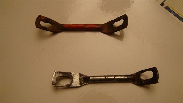

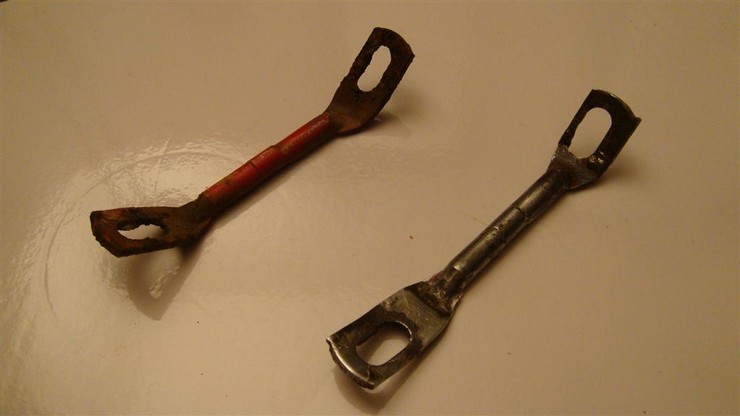

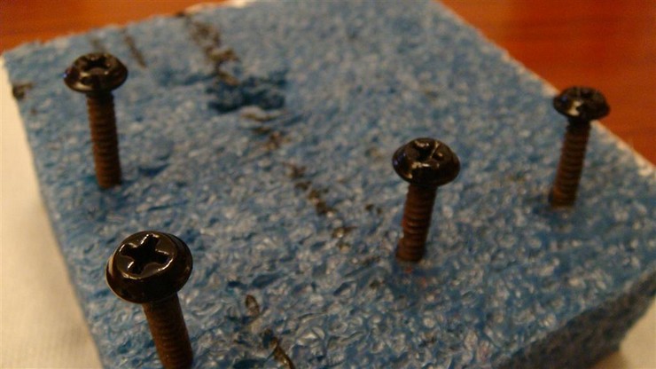

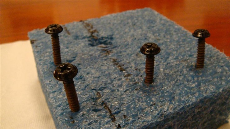

La visserie de la face avant, en l’occurrence: Les vis de fixation d'origine des tours de phares sont en parfait état car elles sont en inox, par contre les quatre vis de fixation de la calandre sont zinguées et elles ont commencé à partir en couille, ça rouille en surface et c'est pabô. :D
Juste histoire d'aller au bout des choses, je les ai dérouillées à la laine d'acier avant de leur administrer deux couches d'Hammerite noir...joli petit boulot du samedi soir, tranquille...et ça va mieux: :)
Et vu que j'avais ce bout de laine d'acier en main, j'ai attaqué les fixations de la "hood bar" du Jeep, juste pour voir ce qui se cachait derrière le millimètre de mastic qui les recouvrait... :D
Avant-après:
Je vérifierais demain que l'angle du cintrage soit bon avant de les peindre, au cas ou je devrais les redresser...inutile d'écailler la peinture, ce serait ridicule. :wub:
Voilà...fin prêt pour bosser demain. :)

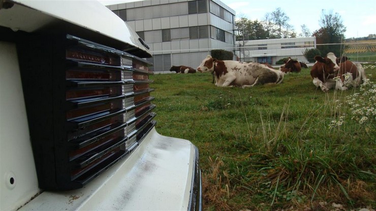

Capri VS Swiss Cow: ;)
Who's gonna win? :megatop:
Vous le saurez dans quelques minutes, le temps de manger la bonne pitance. :wub:

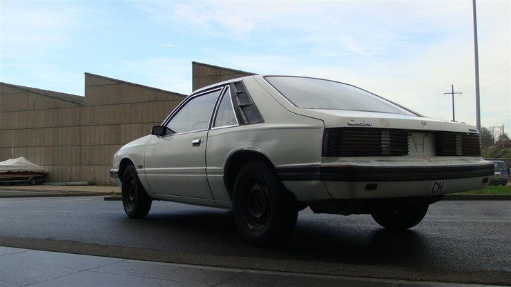

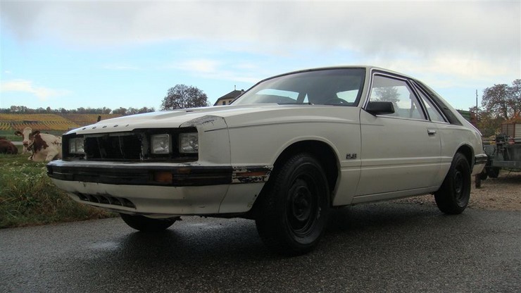

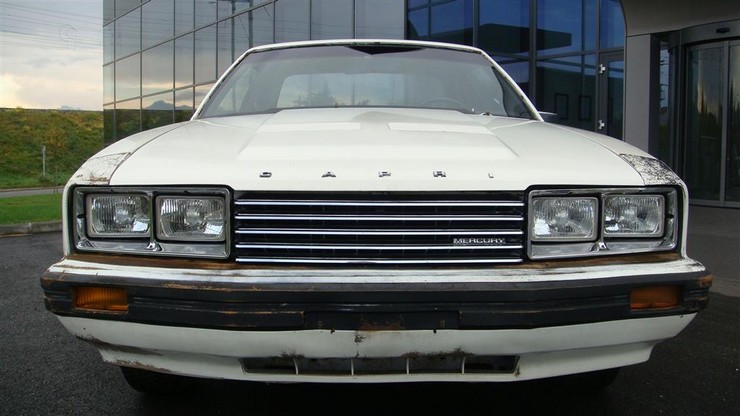

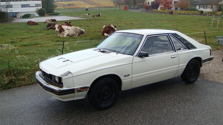

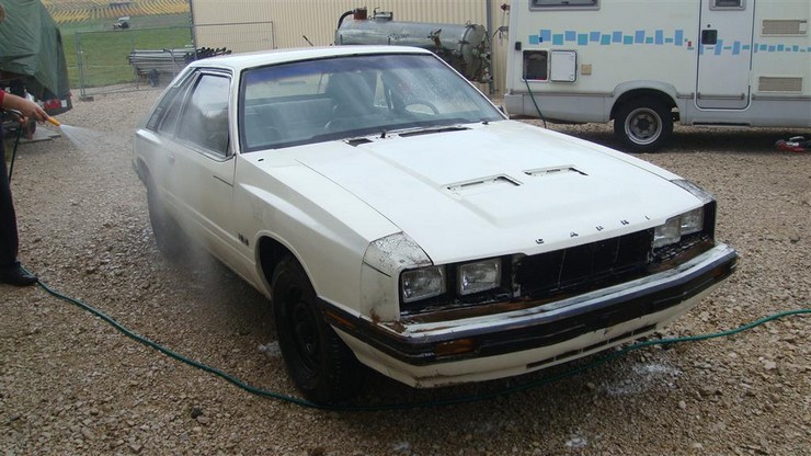

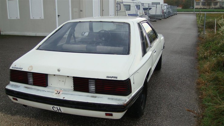

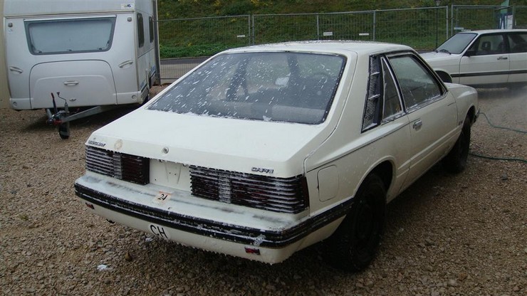

Allez, je vous livre la première salve...la Capri à enfin revu le jour, ça faisait longtemps que ce n'était plus arrivé. ;)
Première étape: Un bon lavage! :wub:
Je vous raconte pas la couleur de l'eau...noire, complètement souillée...depuis le temps qu'elle avait plus vu un coup de flotte cette pauvre titine. ;)
Ensuite séchage...je me charge de divertir les meumeuh. :grr:
Pole position...mais le 400M D.A. ce sera pour une autre fois. :wub:
Le temps devient menaçant,hein la vache, t'es d'accord?!?
...et alors que je voulais bosser dehors au final j'ai juste le temps de la renter avant que l'averse ne tombe. ;)
C'est dans la pénombre que la magie va opérer...après un petit quart d'heure, la vieille caisse édentée se transforme à nouveau en Mercury Capri hatchback:
Mais c'est une fois l'averse passée et à l'extérieur que mon travail de toute la semaine va se révéler le plus pertinent: :megatop:
La ligne d'horizon vient sublimer le tableau... :mwarf:
Vraiment super content du résultat. :wub: La suite bientôt. ;)
