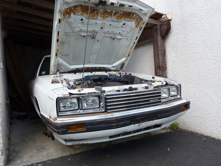

Vette31600 Posté(e) le 18 mai 2012 Signaler Posté(e) le 18 mai 2012 Petite visite a la concession Ford a Toulouse, un copain a mon pere est responsable du service pieces detachees! On a parle du 2.8L et ils peuvent toujours avoir des pieces detachees pour ce moteur donc on a passe une petite commande de pieces Joint du calorstat, fils de bougies et bougies, condensateur, rupteur, crepine. Sa devrait permettre de lui faire un petit service pour la remettre sur la route! La Capri va heriter des pneux de la Cougar qui sont toujours en relativement bon etat (pas craques, temoins d'usure bons)... Sa va commencer!! Citer

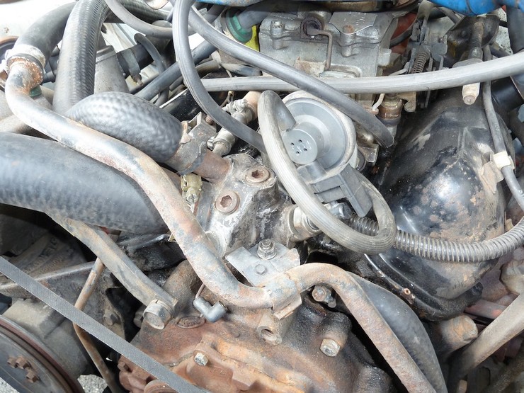

Vette31600 Posté(e) le 23 mai 2012 Signaler Posté(e) le 23 mai 2012 Petit boulot du jour! J'ai change le neutral switch (mais un ami m'a dit que sa changerait strictement rien au probleme de la boite qui patine). En revanche le niveau d'huile de boite est bien bas donc c'est peut etre la raison tout simplement! Sinon j'ai demonte le calorstat, je vais lui faire un joint dans une feuille epaisse d'ici la fin de semaine! Pas grand chose mais sa commence Citer
Caram Posté(e) le 23 mai 2012 Signaler Posté(e) le 23 mai 2012 Petit boulot du jour! J'ai change le neutral switch (mais un ami m'a dit que sa changerait strictement rien au probleme de la boite qui patine). En revanche le niveau d'huile de boite est bien bas donc c'est peut etre la raison tout simplement! Sinon j'ai demonte le calorstat, je vais lui faire un joint dans une feuille epaisse d'ici la fin de semaine! Pas grand chose mais sa commence pour ton joint, utilise bien une sorte de papier "indéchirable" comme le sont les feuilles de papier à joint... sinon à froid ok... mais dès que la pression monte, même bien serré, il va partir en miettes en 2min avec du indéchirable (et un peu de pate à joint si c'est ton truc... moi pas trop) ça risque rien Citer
Vette31600 Posté(e) le 23 mai 2012 Signaler Posté(e) le 23 mai 2012 pour ton joint, utilise bien une sorte de papier "indéchirable" comme le sont les feuilles de papier à joint... sinon à froid ok... mais dès que la pression monte, même bien serré, il va partir en miettes en 2min avec du indéchirable (et un peu de pate à joint si c'est ton truc... moi pas trop) ça risque rien Merci! bon a savoir Et en effet la pate a joint c'est vraiment pas mon trip non plus Citer

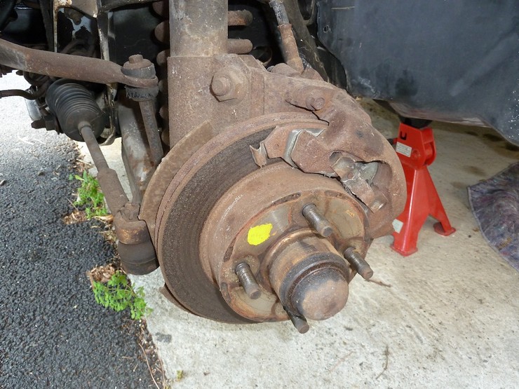

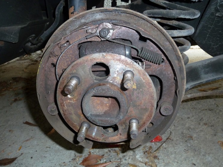

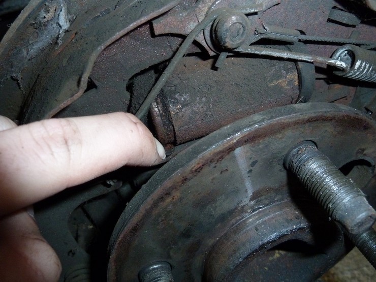

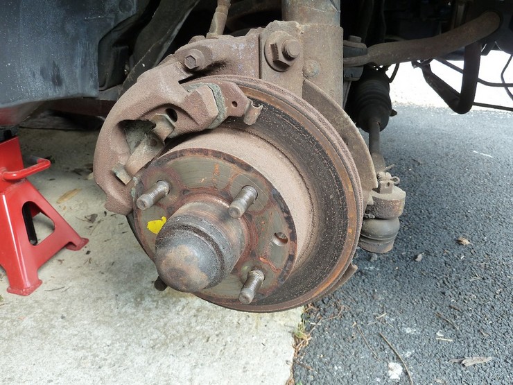

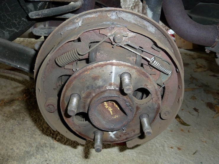

Vette31600 Posté(e) le 31 mai 2012 Signaler Posté(e) le 31 mai 2012 Hello la Compagnie!! Cet aprem j'avais pas de taf donc je me suis mis un peu sur la Capri! J'ai d'abord remonte le calorstat avec son joint, nickel. Ensuite, apres les Deloreans, j'en ai fait une voiture volante... Histoire de verifier les freins Bien m'en a pri!! le tambour arriere droit etait impossible a enlever (enfin j'en suis quand meme venu a bout!) J'imagine que les machoires doivent etre bloquees, et au vu de la gueule des cylindres de roues, c'est qu'a moitie etonnant! Les disques avant sont pas mal piques... Et a l'arriere c'est pas la joie non plus! Je pense que je vais profiter qu'elle soit sur cale pour lui faire une bonne remise en etat... la faire rouler sa avait du bon mais j'ai pas envie de la plier pour une connerie que j'aurais pu faire a temps Donc je pense que je vais me lancer dans une grosse revision sur le freinage, changer mes amortos, quelques conneries au moteur histoire de repartir sur de bonnes bases... J'attends un devis de mon pote chez ford pour les pieces on verra bien! En attendant je l'ai dit, cette caisse je me la fais TOUT seul. A la base c'est aussi la raison pour laquelle je l'ai achetee. Toute la partie mecanique de la Cougar, j'avais ete plus qu'aide, mais la j'ai envie de mettre la main a la patte sur tout (Inutile de dire que je risque d'avoir besoin de pas mal d'aide par ici ) Citer
Moriss Posté(e) le 31 mai 2012 Signaler Posté(e) le 31 mai 2012 T'as bien raison, tripoter c'est toujours instructif et en plus après on connait sa voiture par coeur Bon courage Citer

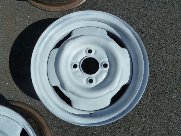

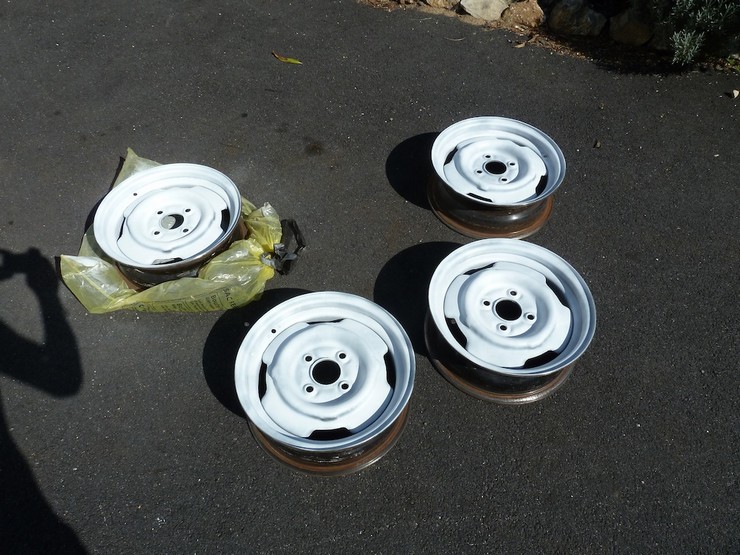

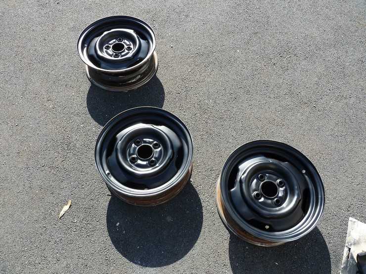

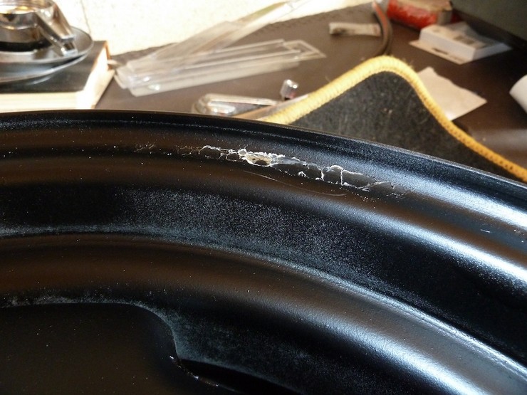

Vette31600 Posté(e) le 16 juin 2012 Signaler Posté(e) le 16 juin 2012 Merci -_- En attendant mes pieces, je fais un peu d'esthetique! J'ai ponce mes jantes, Mis deux couches d'appret et repeintes en noir Une a mal reagi, il devait y avoir du silicone ou une connerie comme sa, je vais la passer a l'acetone... Citer
Lolo Posté(e) le 16 juin 2012 Signaler Posté(e) le 16 juin 2012 beau boulot ! su tu fais tout à la bombe (apprêt et peinture) fais en sorte de rester dans la même gamme de produits. Certains d'entre eux ne sont pas compatible en fonction des fabricants. Citer
Vette31600 Posté(e) le 16 juin 2012 Signaler Posté(e) le 16 juin 2012 beau boulot ! su tu fais tout à la bombe (apprêt et peinture) fais en sorte de rester dans la même gamme de produits. Certains d'entre eux ne sont pas compatible en fonction des fabricants. Bon a savoir! mais sur tout le reste l'appret est parfaitement compatible avec la peinture, je vais marquer les references pour etre sur de reprendre les memes bombes Citer
Comet72 Posté(e) le 16 juin 2012 Auteur Signaler Posté(e) le 16 juin 2012 Magnifique, bravo, beau boulot...c'est quand même plus esthétique que la rouillasse. Courage pour la suite! Mon exxx! Citer

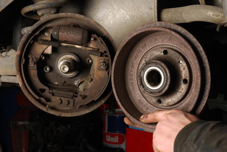

French Riviera Posté(e) le 26 septembre 2012 Signaler Posté(e) le 26 septembre 2012 Pour tes tambours qui on eu du mal à sortir,il peut se créer avec l'usure un rebord à l'interieur qui "accroche" les garnitures: une rectification est nécéssaire...s'il reste assez de matière. Citer
Caram Posté(e) le 26 septembre 2012 Signaler Posté(e) le 26 septembre 2012 pour le freinage, en plus d'une marque gage de qualité, regarde bien aussi la photo de la pièce que tu vas acheter( si photo dispo) ! car Rockauto propose un large choix de pièces... mais toutes ne sont pas toujours compatibles. Confirme qu'elle a au moins l'air compatible avec ton système de freinage (par exemple la position des trous des vis des cylindres de roues). Regarde aussi l'état de tes flexibles (souvent plus que secs !!) Pour l'allumage, tu peux aussi checker l'état de tes bougies actuelles (pour prévoir un jeu supplémentaire si besoin)... et mesurer la résistance de tes fils de bougies (pour en prendre un jeu si certains fil sont cuits) Citer
