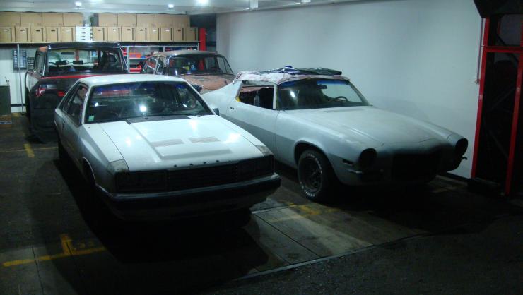

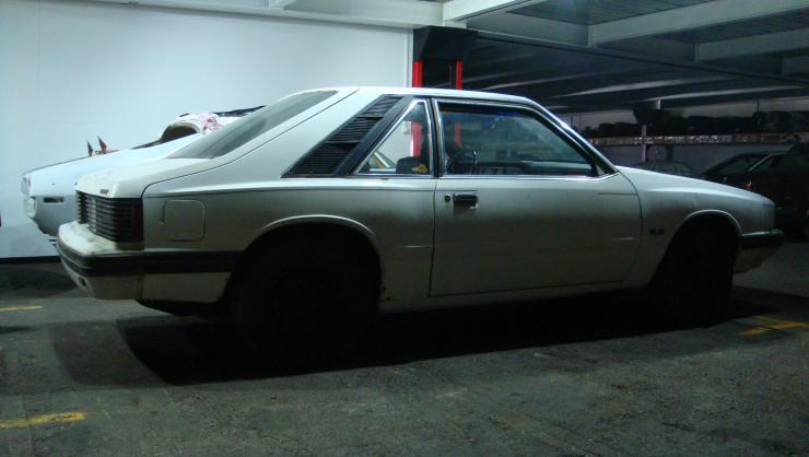

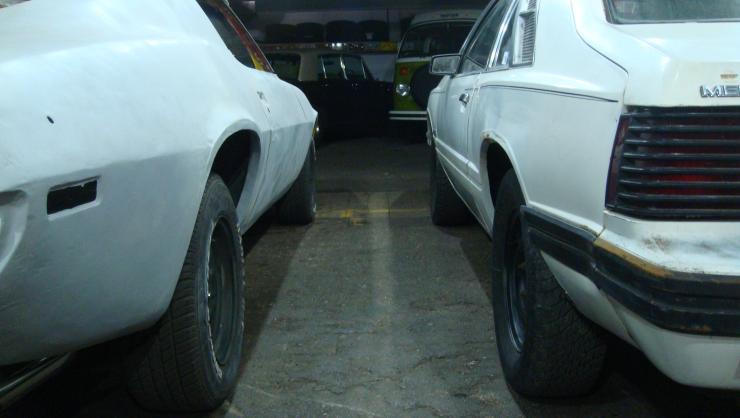

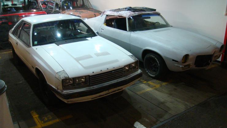

Vette31600 Posté(e) le 28 septembre 2012 Signaler Posté(e) le 28 septembre 2012 Hier soir vu que j'avais la forme j'ai echange la cougar et la capri de places en vue d'attaquer le projet capri c'est pas fini. Quelques photos bientot quand j'aurai retrouve mon cable d'appareil photo... Aujourdhui j'ai foulu la demarrer, elle voulait pas. Un peu d'essence dans le carbu et elle a pete de suite. Par contre apres quelques secondes le gqrqge etqit completement enfume, sa pique les yeux!! Elle tourne comme une patate la capri, elle me fait n'importe quoi! Au vu de la fumee noire, elle doit bouffer 30 litres aux 100, elle me tient un espece de ralenti bizarre a genre 250 tours, limite a setouffer mais elle le tient, et la boite patine grave de chez grave, j'ai eu du mal a la sortir du garage. Ce probleme je pense en avoir trouve la cause, un enorme mare d'huile en dessous... Un joint a du peter, et en effet ma jauge trempe meme pas dans l'huile... Va falloir aller voir d'ou sa vient! Bref, y'a tu taf, mais je suis gonfle a bloc!!!! Citer

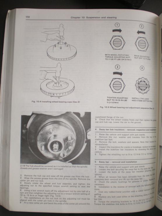

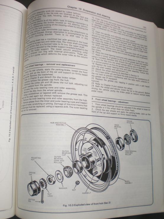

Vette31600 Posté(e) le 28 septembre 2012 Signaler Posté(e) le 28 septembre 2012 Merci... Tu me mets le doute par contre maintenant... Question!! J'ai demonte le disque avant gauche, jai retire le premier roulement nickel, par contre celui de derriere, impossible de le sortir... Comment fait on? Citer
Olds 60's Posté(e) le 30 septembre 2012 Signaler Posté(e) le 30 septembre 2012 au marteau à priori 2 photos vite fait de la RTA : Citer
Vette31600 Posté(e) le 1 octobre 2012 Signaler Posté(e) le 1 octobre 2012 Yes sa a marche nickel!! Merci! J'osais pas y aller au marteau mais de toutes je vais changer les roulements, meme sils ont l'air nickels. Je suis pas a sa pres! Bon les freins avant sont tombes, j'ai bien fait de tout commander, tout est HS. J'arrive pas a sortir les flexibles par contre, ils restent serres sur les canalisations de liquide de frein... Meme a la pince etau ils ont rien voulu savoir les salauds... Je sais pas comment je vais pouvoir faire... Des idees? Citer

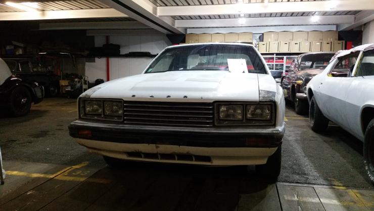

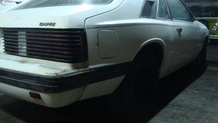

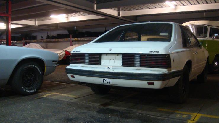

EiGhT-PaCk Posté(e) le 19 juin 2015 Signaler Posté(e) le 19 juin 2015 Sauf que... DSC04689.JPG Naaaaaaaan ? Si ? Oh p**** Citer
Comet72 Posté(e) le 19 juin 2015 Auteur Signaler Posté(e) le 19 juin 2015 Oui M'sieur! :megatop: Elle a retrouvé le chemin! Titine's back! Citer
pretender03 Posté(e) le 19 juin 2015 Signaler Posté(e) le 19 juin 2015 Put**n, t'es incorrigible ! Bon à enfermer Les gars amenez la camisole, on a déjà l'ambulance pour le transport du grand malade Citer
EiGhT-PaCk Posté(e) le 19 juin 2015 Signaler Posté(e) le 19 juin 2015 Oui M'sieur! :megatop: DSC04716.JPG DSC04717.JPG Elle a retrouvé le chemin! Titine's back! Approved ! J'ai pas tout suivi ou alors c'est parceque je suis un peu déconnecté... Tu as récupéré CETTE Capri ou c'est une autre ?! Citer
Comet72 Posté(e) le 19 juin 2015 Auteur Signaler Posté(e) le 19 juin 2015 Merci les petits poulets, et oui c'est bien MA Capri qui est revenue au bercail après énormément d'efforts tant du côté de Vette que du mien...et un rapatriement franchement épique! Plus de détails une fois de retour du taff mais pour faire court l' aventure reprend de la plus belle manière puisque ce matin à l'aube je suis ressorti des douanes et de la préfecture avec des papiers parfaitement en ordre! A suivre les potosses! Énormément d'émotions et de souvenirs de la retrouver après tout ce temps, je la regrettais depuis le jour où je l'ai vue franchir la sortie sur le plateau! Que du bonheur! Citer
