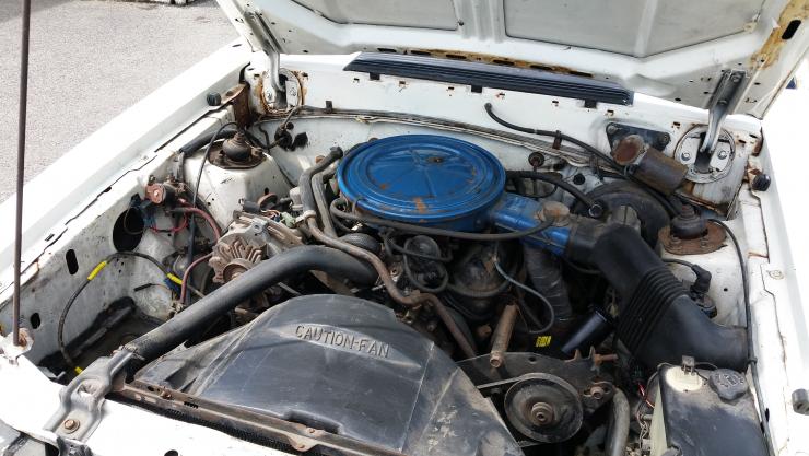

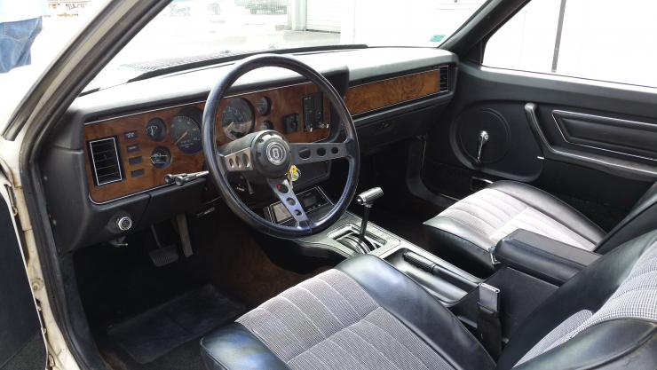

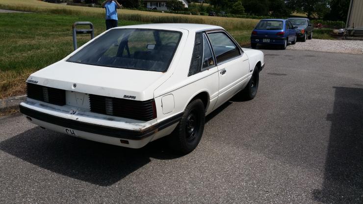

Voici ma (enfin dans quelques jours) Mustang Ghia Hatchback 2.8L de 1979, en gros la même mais en Mustang et avec la sellerie full vinyl (mais j'en ai une autre avec la même sellerie que ta Capri) :

Ca donne quoi à la conduite ce petit V6 de 108ch avec sa boite auto ?

Ah ben niveau conduite de ce que je m'en souviens ça avançait bien, un super cruiser avec une bonne pêche en reprise...à 1185 kilos c'est pas étonnant, pas besoin d'un 501cu pour que ça bouge. :D

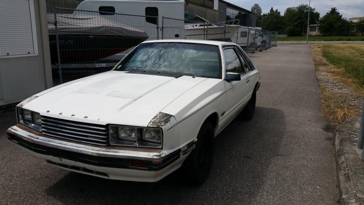

Bref, 22h45 je saute dans mes frocs, je prends le premier bus qui passe, je cours pour attraper le métro, taille à travers la gare, choppe de justesse le dernier train de la journée...à 23h15 j'arrive au boulot, nuit noire, je prends quelques minutes pour tirer de l'éclairage dehors, tout ouvrir, envoyer un sms à l'agriculteur d'à côté qu'il a pas besoin de sortir avec le fusil et que tout est sous contrôle...il s'en suit 30 bonnes minutes assis sur une chaise au milieu de la route déserte, seul au milieu de la Z.I., en pleine nuit...à attendre la bagnole...à minuit pile le convoi arrive, 4 camions et deux bagnoles...le dénouement!
Les gars ouvrent la ridelle, j'aperçois un coin de pare-choc...là le gros flash-back et une sorte d'immense soulagement...indescriptible. Les gars se mettent à 5 et soulèvent le cul de la bagnole dans la remorque pour pouvoir la riper contre la droite et longer la porte pour passer le Neutre, on la descend au milieu de la route et la pousse sur 200m jusqu'au fond du garage au milieu du couloir...même pas le temps de jeter un oeil à la bagnole mais j'embarque le dossier que m'avait fait Vette pour l'éplucher sur la route du retour. Un des gars de l'équipe de transport me ramène (c'était ça ou dormir dans une des bagnoles...plus de trains, plus de bus!)...j'arrive à 1h30 près de la baraque, je finis à pieds...au plumard à 2h00 et le lendemain à 5h00 debout et au boulot! :megatop:
Pour les papiers, au moment du déchargement je demande au gars comment ça s'est passé aux douanes, il me dit: -"J'ai fait ce que vous m'avez demandé, mais par contre j'ai rien compris à ce que m'a dit le gars" (cf: le douanier). En revanche je vois dans le dossier qu'il me rend que la CG est neuve du jour...donc ça sentait plutôt bon. Vendredi je suis allé finaliser toutes les démarches, démarches simplifiées puisque Vette n'avait pas finalisé la francisation auprès de la FFVE, et là j'ai appris que le transporteur avait effectivement fait ce qu'il fallait puisqu'après quelques formulaires et une douloureuse je suis ressorti des bureaux avec une CG suisse annulée complètement en règle. :super:

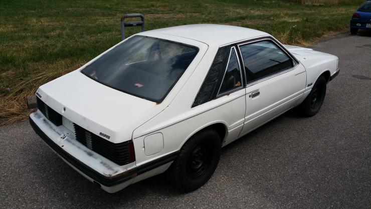

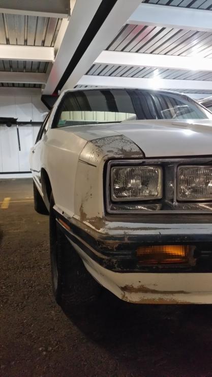

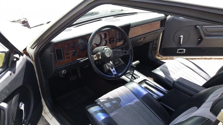

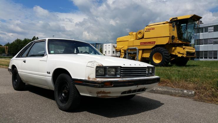

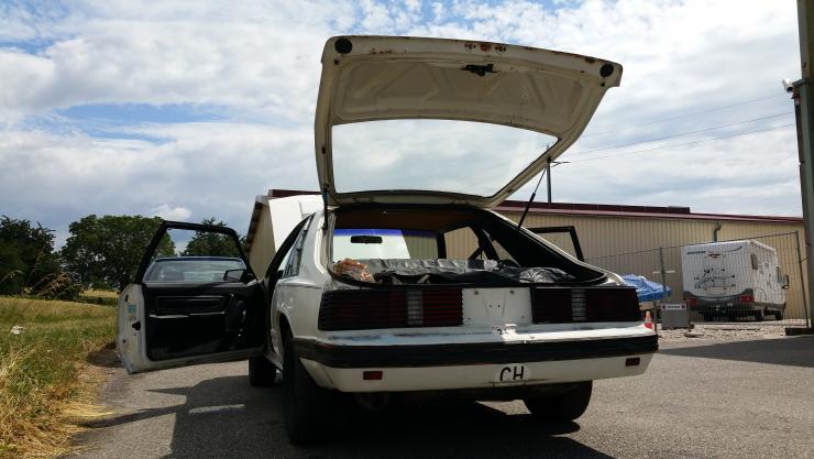

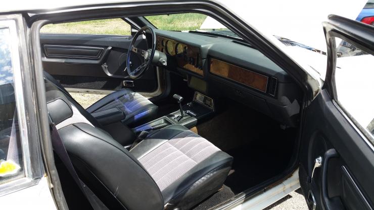

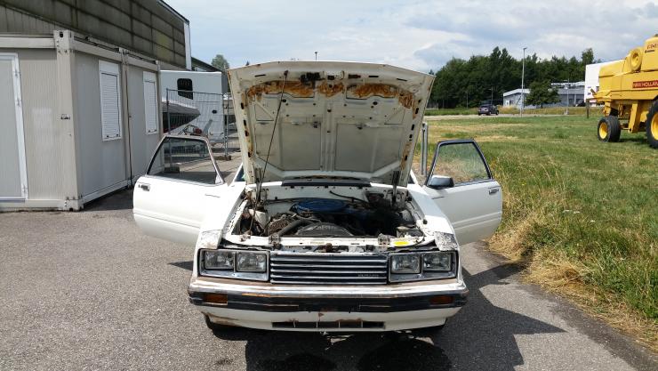

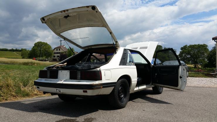

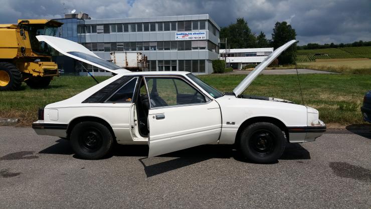

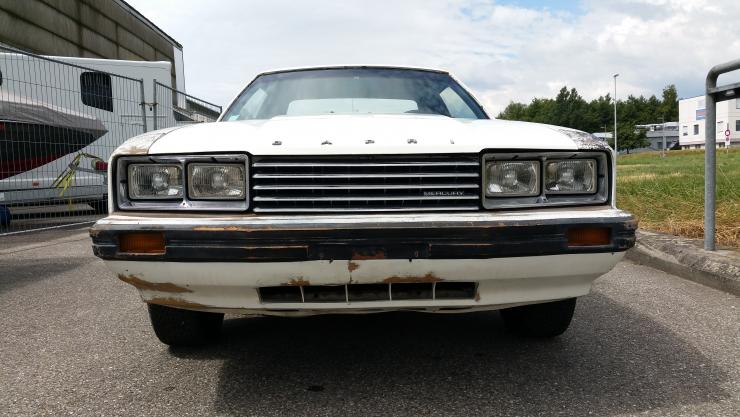

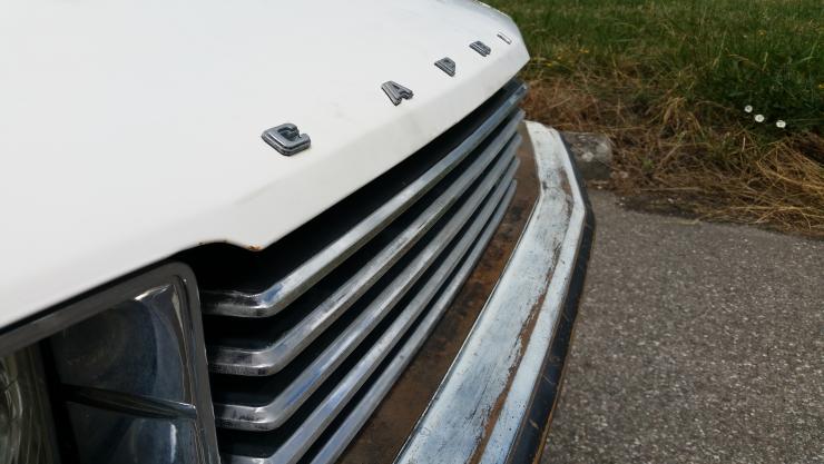

Donc voilà, elle est là. Le lendemain du déchargement j'ai pris passablement de temps pour la reprendre en main, la redécouvrir et la débarrasser de toutes les araignées et autre faune qui l'avaient envahie, gonfler les pneus, graisser les charnières et cylindres...enfin bref les basiques! Elle a démarré rapidement, après avoir remonté une partie de l'allumage, les dépressions moteur et avoir changé l'essence...elle a eu du mal à repartir mais au bout de 5 minutes de dégreubage ça tournait joliment à 1100 tours et ça prenait les tours comme une F1. :D
Esthétiquement elle va rester dans son jus, je vais très bien la polisher, faire du detailing un peu partout, raviver les chromes, virer tout ce qui est traces de rouille, de calcaire, d'immobilisation, je vais remonter ce qui avait été démonté à l'époque, changer un ou deux joints et éventuellement repeindre tout ce qui était noir d'origine (cadres de portes, plastiques divers, etc.)...et ce sera tout.
Mécaniquement et pour le CT, elle a besoin que je m'occupe du:
-Service complet
-Freins complets AV-AR, tout est démonté mais Vette m'a fourni les pièces neuves avec
-Flector de direction, il est explosé, j'ai 10cms de course dans le volant avant que les roues bougent
-Feux de recul, ils ne fonctionnent toujours pas, à voir du côté du neutral safety switch et du faisceau AR
-Vidange de la D.A., passage à la Syntrax
-Vidange de boite, crépine et joint, remplacement de la durite rigide de refroidissement que j'avais réparée à l'arrache à l'époque
-Vidange de LDR, gros rinçage, LDR neuf
-Biellettes de direction, mortes
-Roulements AV intérieurs-extérieurs
-Antipol
-Deux coins de planchers
-Batterie
-Pneus
Et là, d'une part ce sera roulable, mais en plus de ça ce sera passable au CT. ;)

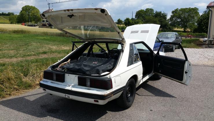

Enfin bref...c'est le bonheur, j'ai jamais été aussi content de récupérer une bagnole. Je ne remercierais jamais assez Vette pour tout ce qu'il a fait, c'est un gars en or, sans lui rien n'aurait été possible et il faut le souligner plutôt deux fois qu'une! :super: :super: :super:

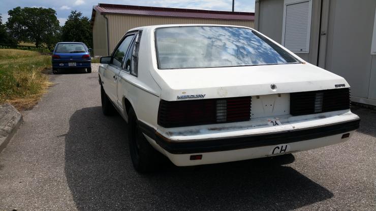

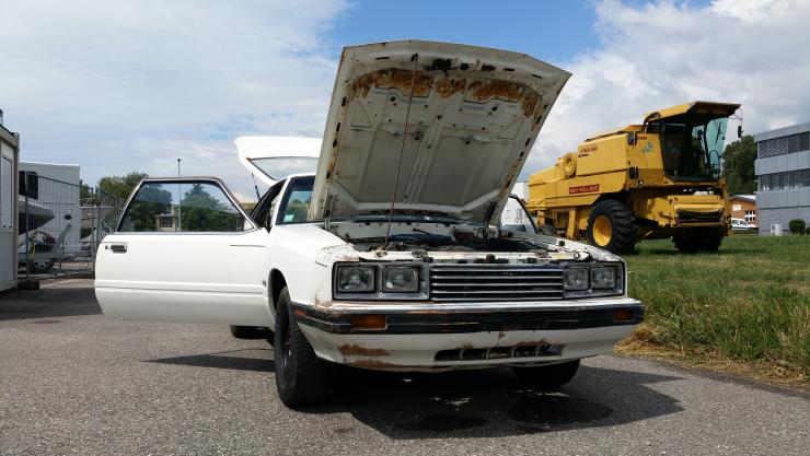

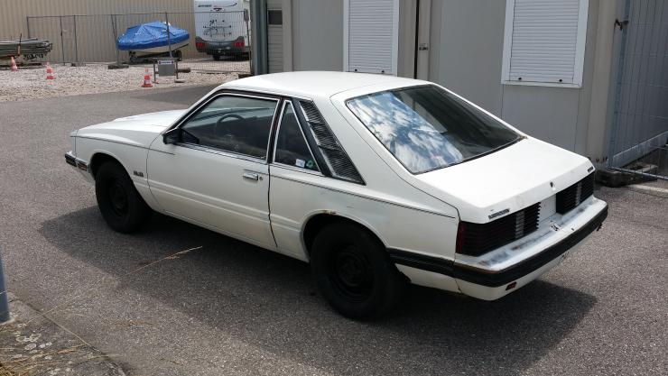

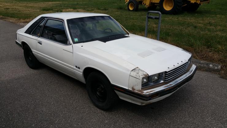

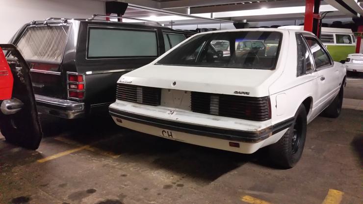

Aujourd'hui je l'ai sortie pour la laver au jet et tranquillou à la main...ça demande un gros polish des maisons mais ça va déjà mieux! :wub:
En plein nettoyage des ouvrants:
A few beers later...

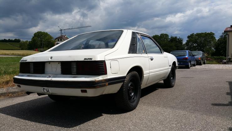

C'est pas beau un 3/4 arrière de Foxbody? Et mon cul, c'est de la brioche?
Dat' ass: :wub:

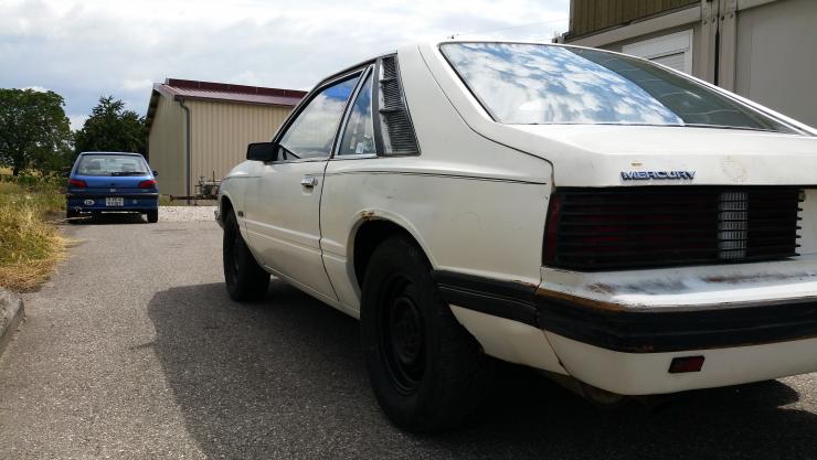

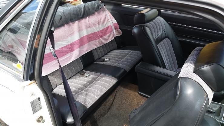

Inside:
Et de retour à l'abri du ciel menaçant: ;)
Même endroit, même bagnole, mêmes personnes...juste 3 ans et quelques après, c'est quand même assez incroyable. :)

Super histoire! On sent que tu es content de la revoir!
Je me souviens de la Capri, du pare-choc qui se déforme, du château, etc... C'est pas celle-ci qui avait un gobelet garanti 100% d'époque?
Elle a un look génial comme ça :super:
yop moi aussi je trouve qu elle a une belle gueule! par contre c'est vrai qu il reste pas mal de taf avant de la remettre sur la route.
va pas falloir lacher le morceau pour qu elle passe le CT et que tu puisse rouler en daily... bon courage
Je passerai au moins un petit coup de bombe blanche sur le pare choc avant, c'est pas beau là.

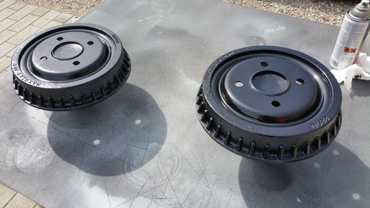

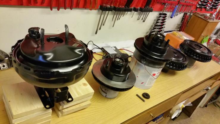

Seulement maintenant que je sais ça, mon booster de Sub' je voulais le peindre...mais j'avais pas envie de sortir tout le matos pour juste une seule pièce, alors je suis allé faire mes amplettes dans le coffre de la Capri. Vette avait acheté tout le freinage en neuf à l'époque, il m'a tout donné avec la bagnole...seulement tout a pris l'eau et ça a bien rouillé. L'autre facteur dans l'équation, c'est que comme esthétiquement elle va rester quasi telle quelle, quand je vais me pointer au CT (pointilleux ici, vous le savez) dans ce tas de ferraille, si je tombe sur une peignette j'ai intérêt à ce que les pièces neuves se voient...donc les disques, tambours et autres neufs mais rouillés: Je veux pas.
Alors une bonne heure à virer la rouille, dégraissage, masquage...et premier boulot pour la Capri IIème saison!
Phosphatant:
Satiné:

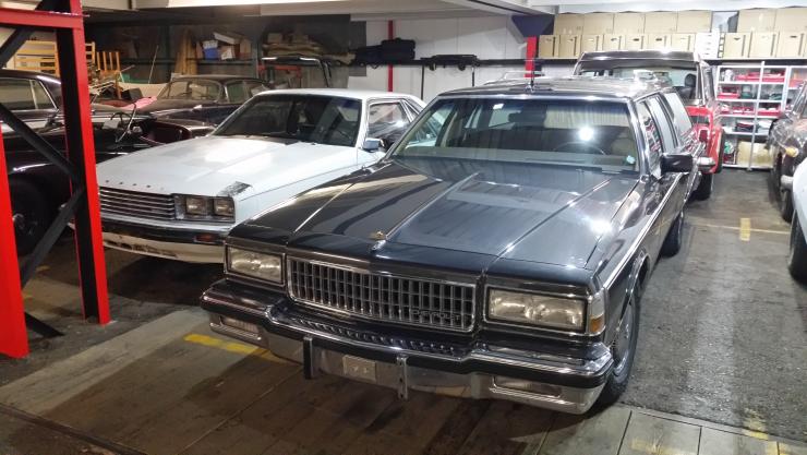

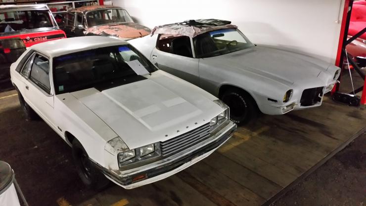

D'ailleurs elle a une nouvelle voisine...c'est pas à moi, je vous rassure...je stocke uniquement, en stage pour une petite remise en forme. ;)

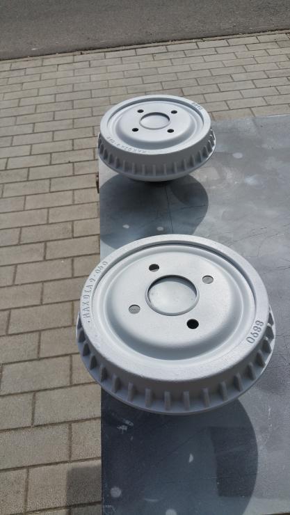

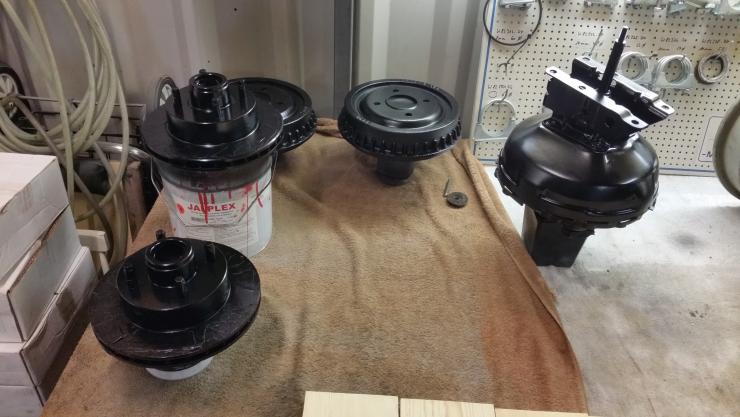

Après demasquage voilà ce que ça donne:

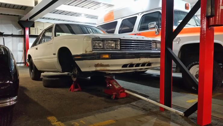

Autre opération de la journée: Essayer de ressusciter la batterie qui était celle qui était dans la bagnole quand je l'avais vendue, déjà pas neuve à l'époque et carrément morte à la réception la semaine passée...mais je l'ai pontee avec une 75 ampères neuve et ma station de recharge ce matin, laissée en charge rapide toute la journée et elle a redonné des signes de vie. A voir demain...si le maintien de charge à fait son job cette nuit c'est qu'elle est bonne, dans ce cas je tenterais de démarrer la bagnole avec. Ce serait 150e d'économies bienvenus!
A suivre!
C'est parti!

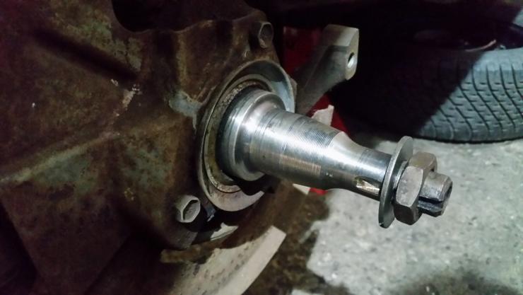

Mais à peine commencé et déjà arrêté: Il me manque les spindle lock nuts et les clips de maintien des flexibles avant...et peut - être des trucs aussi à l'arrière, pas encore au courant, j'avais pas suffisamment de temps ce matin pour encore ouvrir l'arrière.

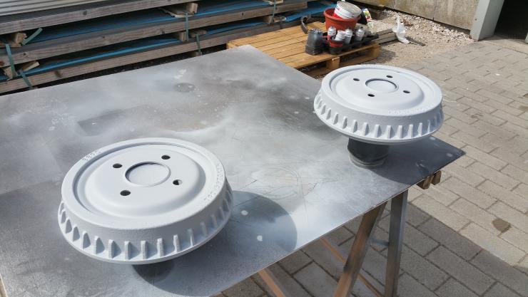

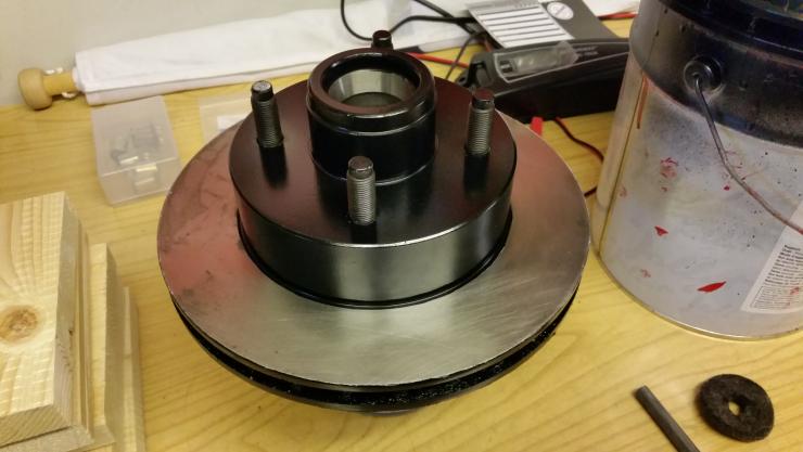

D'autres nouvelles sont plus réjouissantes comme les disques qui sont neufs et qui après un sacré surfacage et un décapage-appretage et peinture retourneront sur la bagnole...Les neufs que je viens de peindre resteront dans les cartons, pas utiles. Et les roulements et fusées sont en parfait état, juste un sévère manque de graisse auquel je vais remédier demain.
Demain je ferais l'état des lieux des arrières, commande de pièces le plus rapidement possible et je vais attaquer le montage des avants dès demain aussi. C'est parti!
Merci beaucoup Gégé!!!

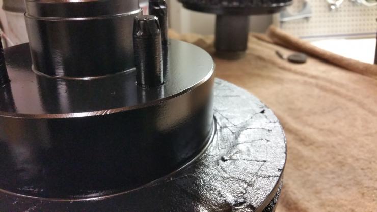

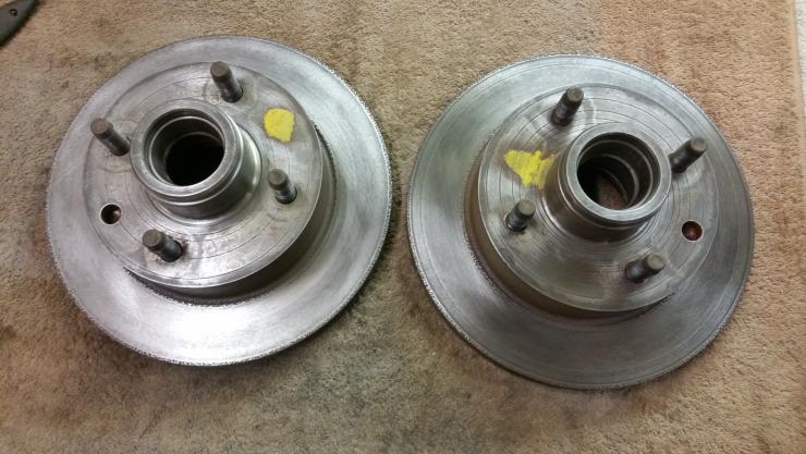

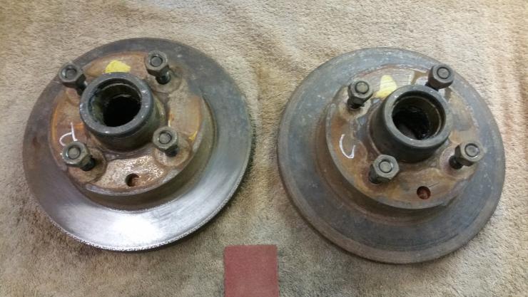

Work in progress sur les disques d'origine, je viens de finir de les dégraisser, décaper et déglacer.
OMG... Dude !
Dis-moi, t'as pas prévu quelques jours de vacances en France ?
Je te laisse la Fox quelques jours et elle sera neuve :mortdelol:
Héhé, ce serait volontiers, j'adore bosser sur ces caisses! :super:
Bon ben quelques news:
-Les disques sont apprêtés et vernis (hier), j'ai laissé bien sécher aujourd'hui et demain je vais démasquer, graisser et remonter les roulements et les disques. C'est tout ce que je peux faire pour l'instant.
