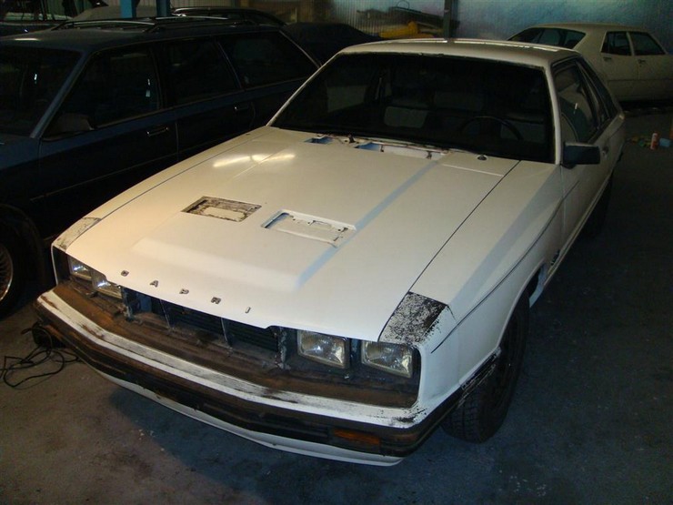

Petit décodage de circonstance :
Couleur 9D => Polar White
Caisse 61D => Capri 3 portes
Moulures 73P => noir a liserêts argent
Intérieur DA => Low-back tissus-vinyle noir
Pont Y => 3.08:1 non-autobloquant (comme la mienne)
Boite W => C4
DSO 17 => Washington (comme la mienne)
Chapeau le toilettage ... difficile d'imaginer qu'elle ressortirait aussi bien.

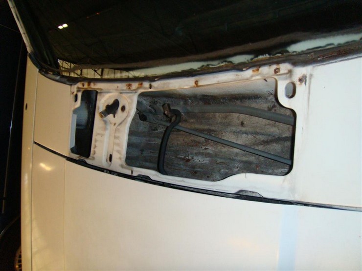

Après cette étape, mon but premier était de démonter toutes les pièces qui retenaient de la merdouille (aiguilles de sapin, mousse, terre, etc.)...soit les grilles, prises d'air, isolation de capot, moulures de pare-brise, etc.

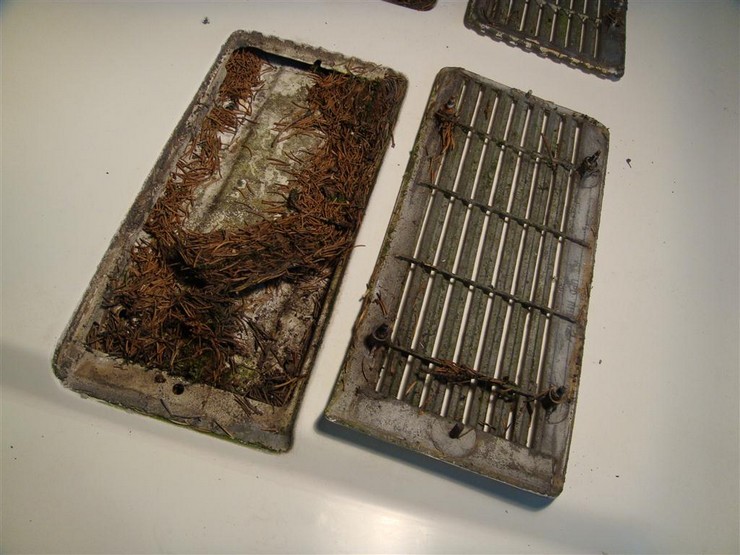

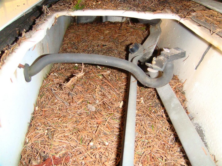

Alors voilà...inutile de vous faire de grandes descriptions, les photos en disent long: :berck:

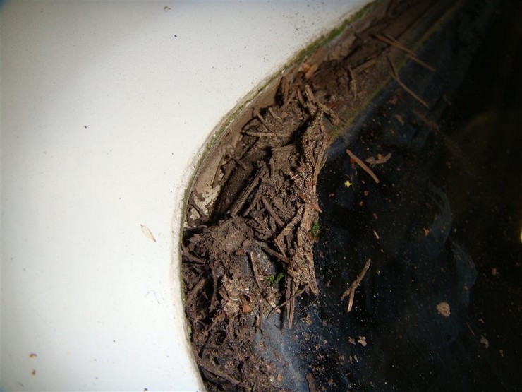

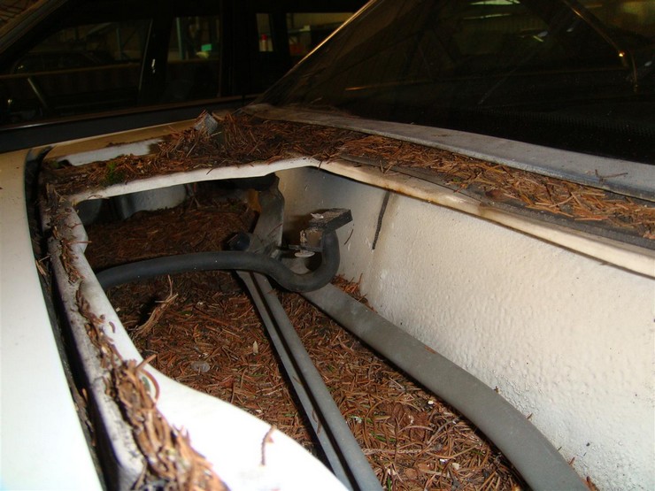

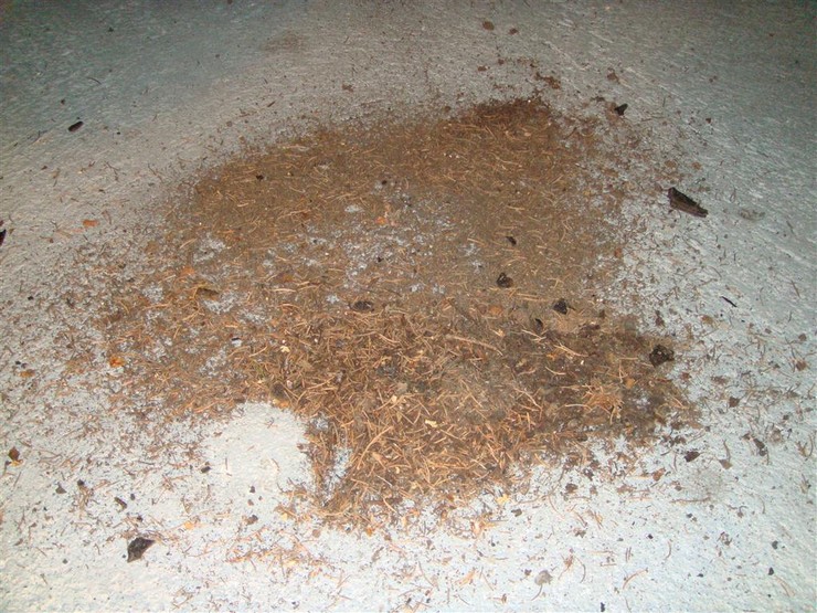

Pourtant, ça paraissait presque propre, comme ça:
Mais une fois démonté, on se rends compte que ça valait quand même la peine... :D
Et j'vous dis pas la suite, il y à de quoi rire... :D

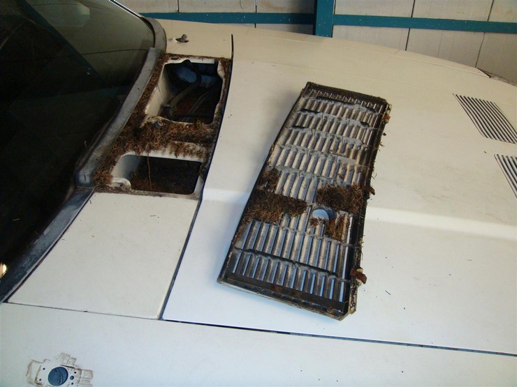

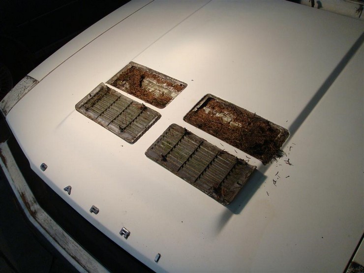

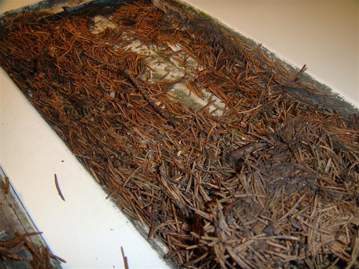

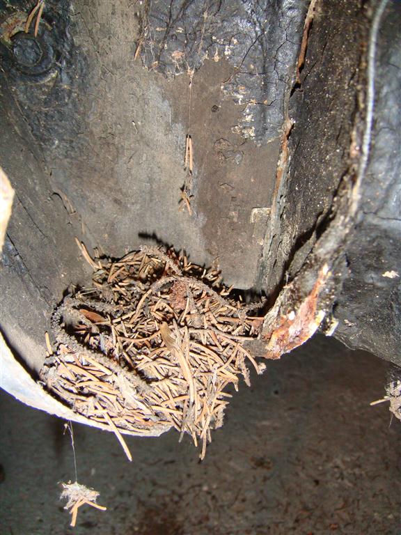

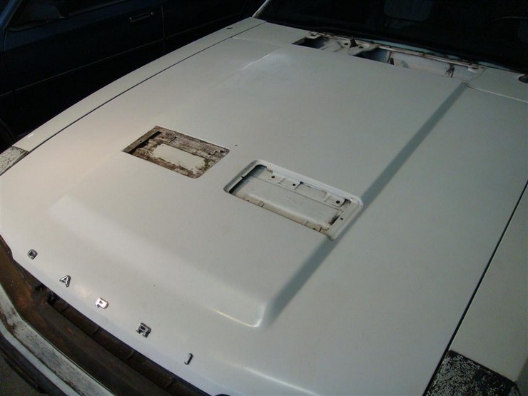

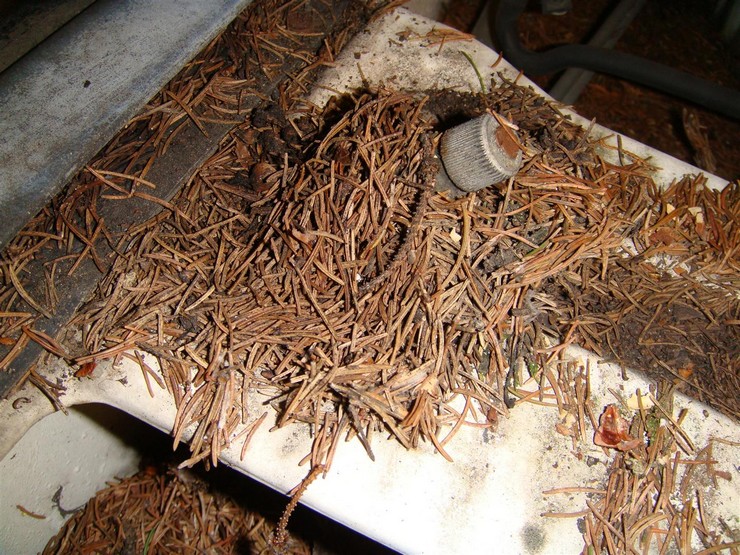

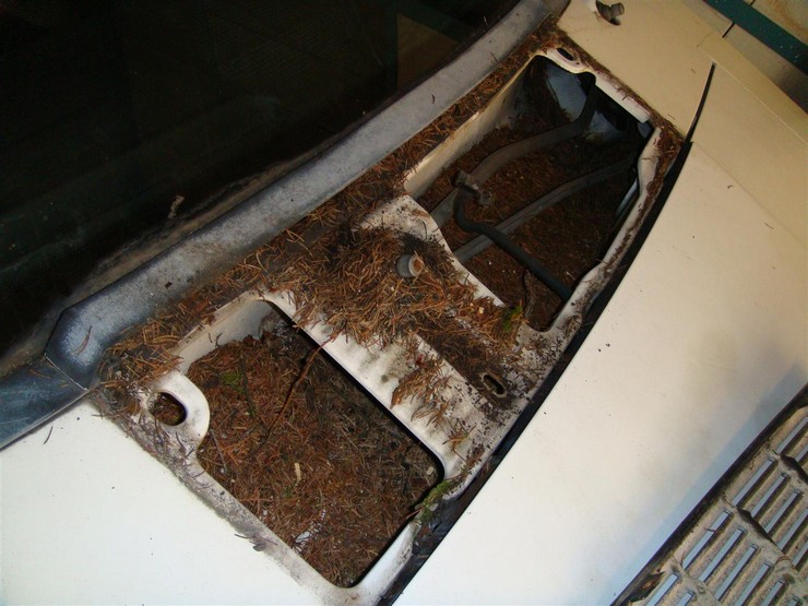

Hahaha...alors bon, grand naïf, je me dis: Avec les petites prises d'air, ça va être plus light que ça quand même... ;)
Tu parles Charles...

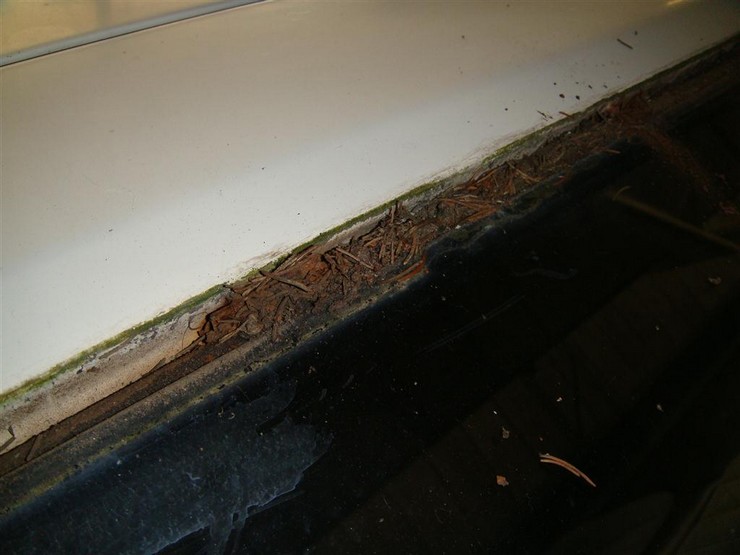

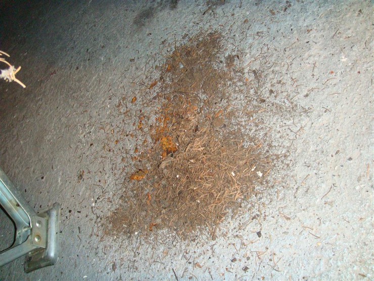

Alors bon, même schéma que pour la prise d'air ci-dessus...c'est bourré de merdasserie, mais une fois aspiré, nettoyé et polishé, c'est impeccable...pas de traces, pas de rouille, rien...de ce coté-là, c'est bien agréable. :D

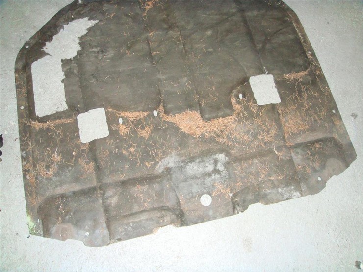

Démontage de l'isolation moteur pour un bon nettoyage...encore une fois, c'était pas du luxe...

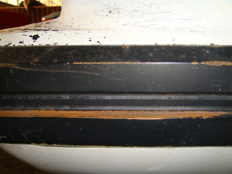

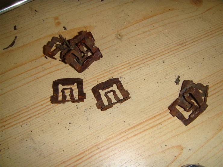

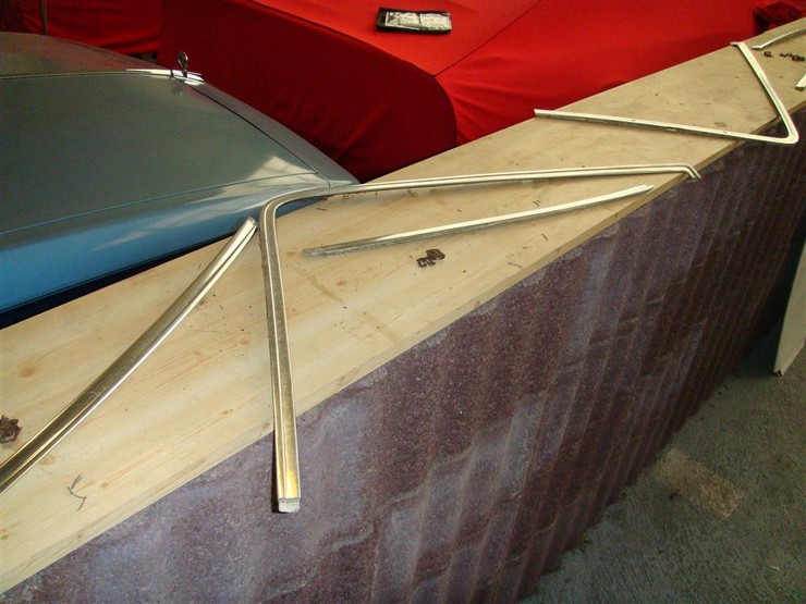

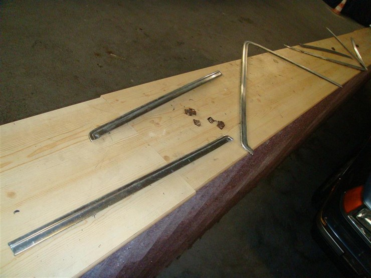

Démontage également des moulures de pare-brise avant et arrière (enfin...pour celles qui sont encore en place et dont les agrafes n'ont pas encore rendu l'âme... :berck: ), démontage donc pour enlever ce genre de petits monticules de caca qui retiennent l'humidité et qui, à force, font que la touille s'installe: :D
Les moulures déposées, toutes en excellent état, après un bon lustrage avec ma pâte préférée, ça va briller comme j'aime: ;)

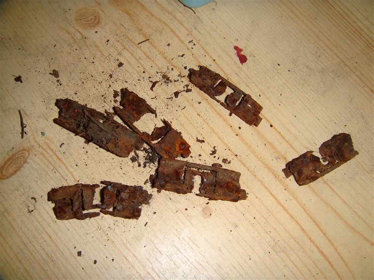

Ce qu'il reste des agrafes d'origine (toutes les autres...soit 24 agrafes tout de même!!!...sont parties en poussière dans l'aspirateur!) :D
J'ai tout foutu à la benne et tout recommandé en neuf et en quantités suffisantes avec l'aide indispensable de JJ!!! :D

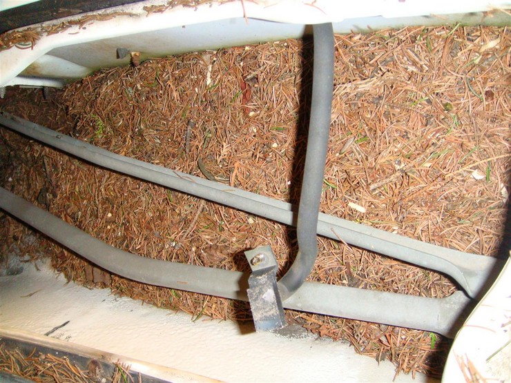

Après un bon coup d'aspirateur dans les trappes des prises d'air, ça commence à ressembler à quelque chose de propre (il s'en est suivi un bon nettoyage brosse à dents - cotons-tiges dans le détail, comme j'aime faire): :D

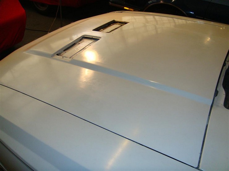

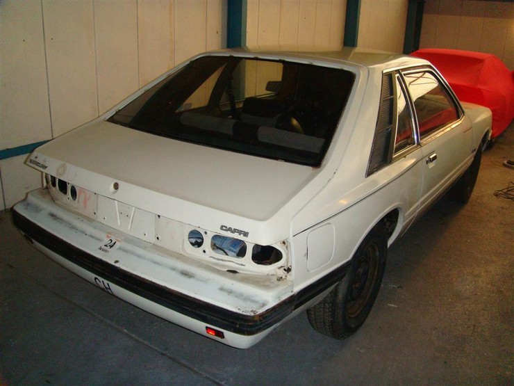

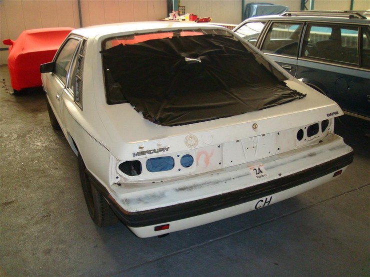

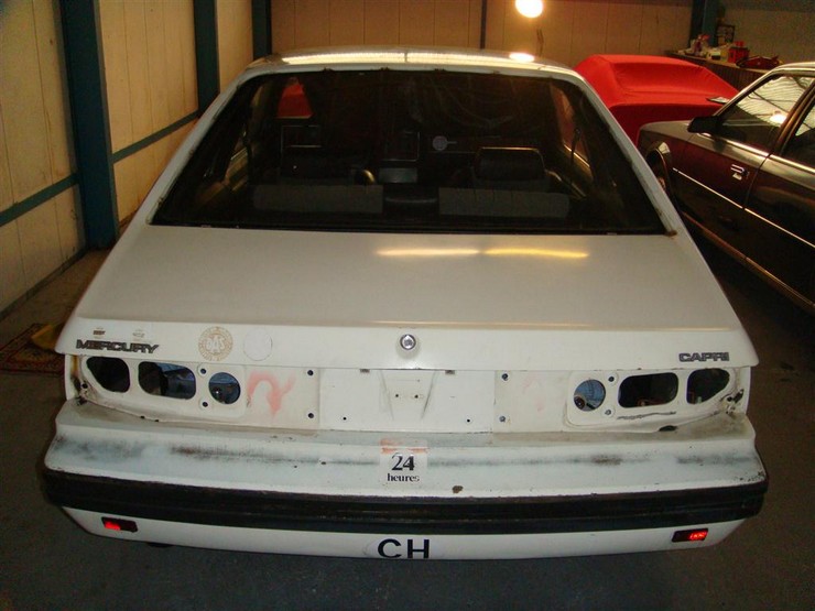

Voiiilà, on y retourne...passons au chapitre carrosserie avec un premier passage au polish non abrasif accompagné d'un premier test au rénovateur de laque: :D
Regardez les premiers reflets sur le capot, le toit, le hayon...ça prends forme tout doucement...et je peux vous dire que quand je l'aurais relavée au nettoyage haute pression pour éliminer les dernières crasses et polishée cinq fois, ça va briller, croyez-moi! :D

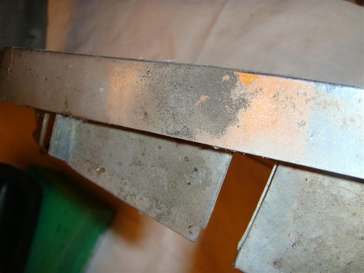

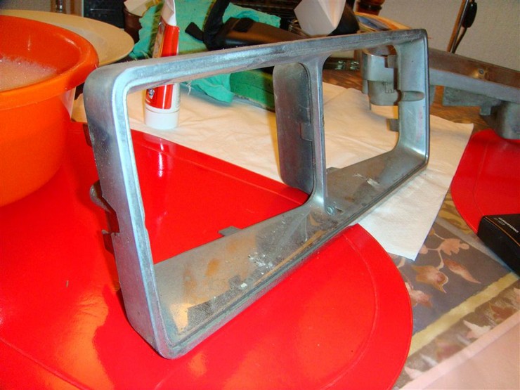

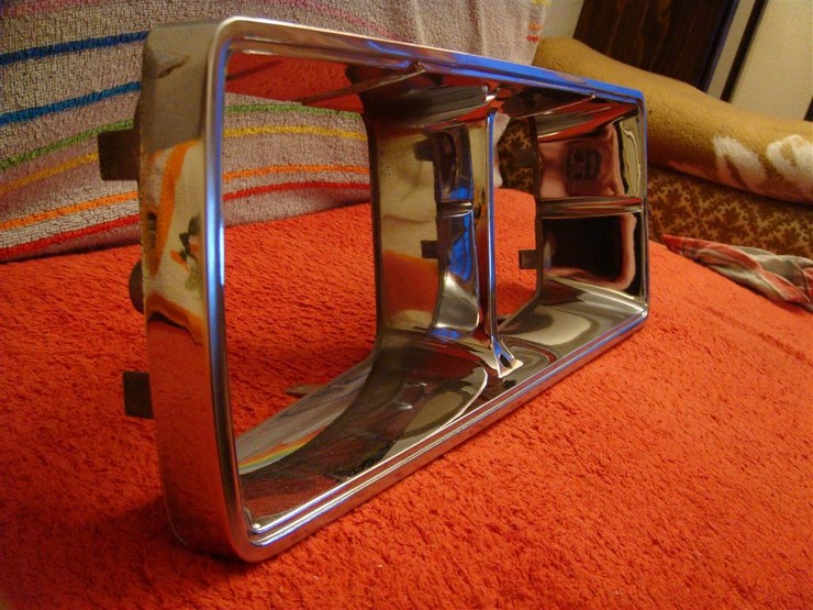

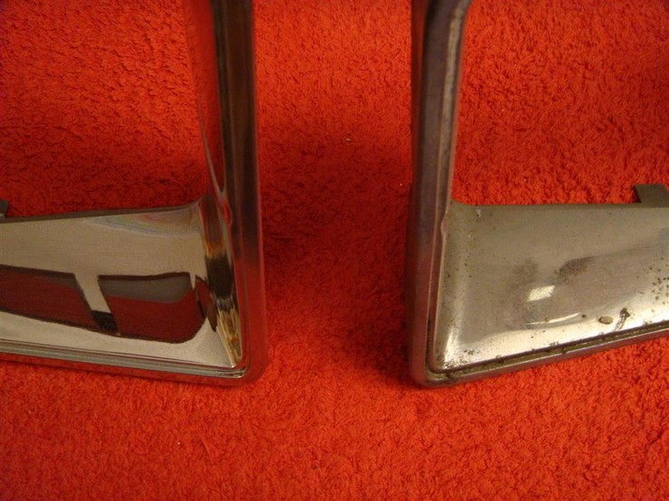

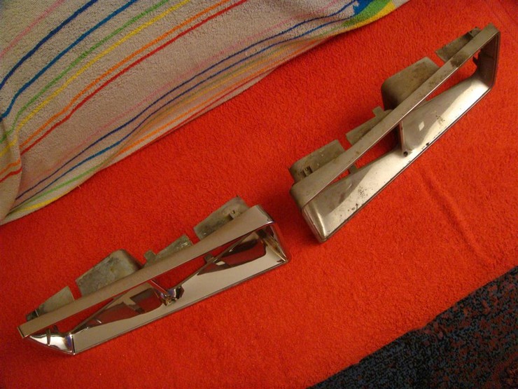

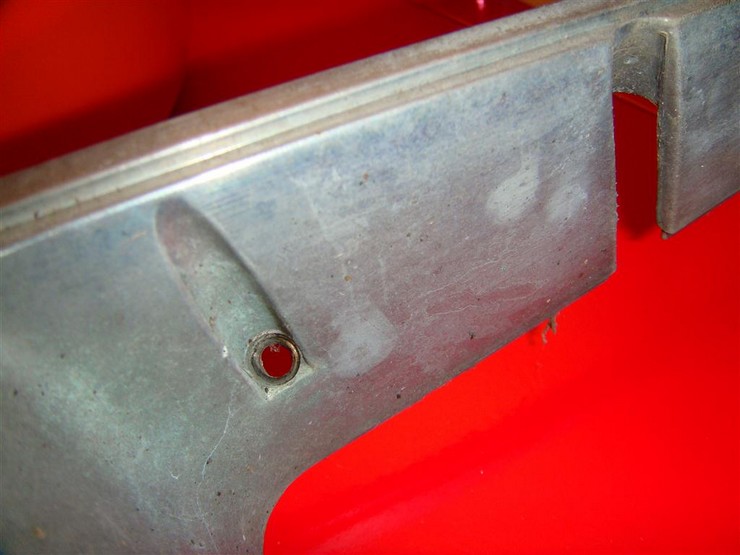

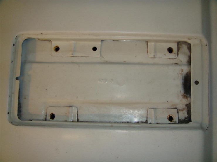

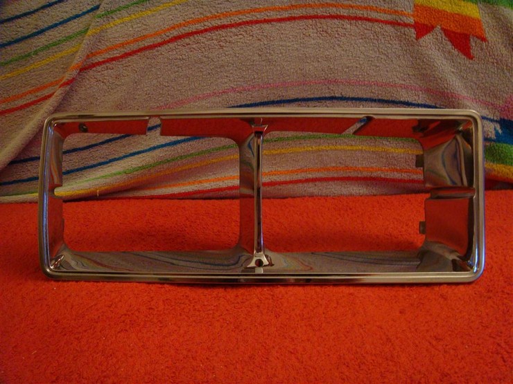

Sinon, vous l'aurez peut-être remarqué mais j'ai démonté les phares pour une bonne réparation à l'atelier, réparation qui est d'ailleurs terminée depuis le week-end passé, je les laisse encore au chaud pour le week-end, histoire que le joint en mastique tout neuf que j'ai fait dernièrement soit bien sec comme il faut avant le remontage. :D

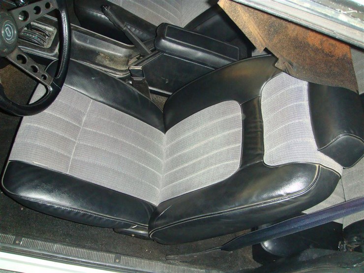

P'tite photo de la sellerie, histoire de rentabiliser l'APN: ;)

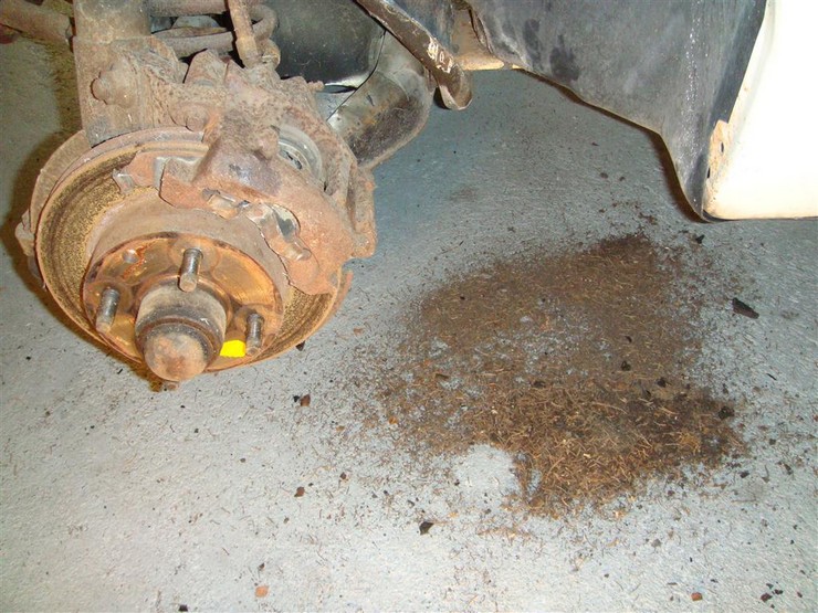

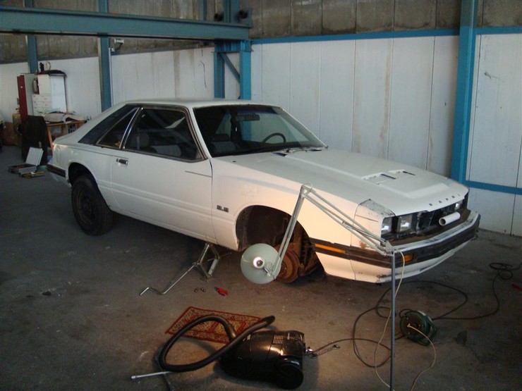

Ensuite, je me suis attaqué au démontage des passages de roues, parce que j'avais bien remarqué qu'ils contenaient un bon petit tas d'aiguilles de sapins et autres saletés qui retenaient l'humidité...virer la roue, shooter les clips et les vis, et là, tadaaaaaaaa!!! :berck:
Je me suis attaqué au côté conducteur le week-end passé et au côté passager hier, toujours en nettoyant les pièces démontées deux deux côtés, en changeant les vis pour des neuves et en traitant les petits point de rouille qui ont pu être trouvés lors du démontage...mais toujours le même constat: Les tôles sont saines, le châssis est impeccable. :D
J'en ai profité pour jeter un œil aux freins à disques qui seront à changer (disques et plaquettes), en effet, ils sont pas mal usés et en plus de ça, du côté conducteur le frein est quasi bloqué, ce qui n'est pas le cas pour le côté passager. ;)
Et voilà donc les photos de mon travail d'hier, soit le passage de roue côté passager:

La trouvaille du jour: Ce joli double-liseret sur le pare-choc avant qui était bien caché sous la mousse! :D Je le referais à la main, une fois le pare-choc repeint...enfin bref, c'est de l'ordre de la finition, et on en est encore bien loin...

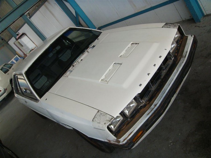

Et voilà pour finir deux photos datant d'hier soir, la voiture dans son état actuel:
J'ai également fait le week-end passé un premier essais sur route...ben merde, ça tournait vachement mal! :D
En effet, la voiture broutait beaucoup, ça branlait de partout, à tel point que j'ai fait 100 mètres à peine avant de rentrer la voiture, de peur que le moteur tourne sur 5 cylindres et que je finisse par faire de la casse. :D
Ce constat m'a gâché le week-end et enlevé toute envie de bosser...j'y ai repensé toute la semaine passée en écartant petit à petit toutes les causes possibles...il ne me restait plus qu'un problème d'allumage à l'esprit. :D
Alors hier j'ai piqué la rogne, j'ai pris ma caisse à outils et j'ai tout mis parterre: Bougies, câbles de bougies, tête de Delco. J'ai aussi bien contrôlé le carbu, les niveaux et le câblage en général.
Les bougies sont neuves, les câbles et la tête de Delco sont d'origine mais en parfait état! :D J'ai donc uniquement brossé et limé les bougies, enlevé l'oxydation dans la tête de Delco, tout remonté...et là superbe surprise, ça tourne NICKEL! :berck:
Je suis allé refaire un test sur route, alors cette fois c'était un vrai régal, le moteur tourne nickel à présent, il suffisait de nettoyer tout ça. Pauvre ignare que je suis en mécanique, même si c'était un travail insignifiant pour tout bon mécano, ça m'a tout de même bien fait plaisir d'arriver à faire quelque chose de plus en mécanique...après les injecteurs de la Buick il à quelques semaines... :D
Je l'ai également montée sur les cales: L'échappement est impeccable, pas une fuite, pas un point de rouille, il est tout beau tout propre d'origine! ;)

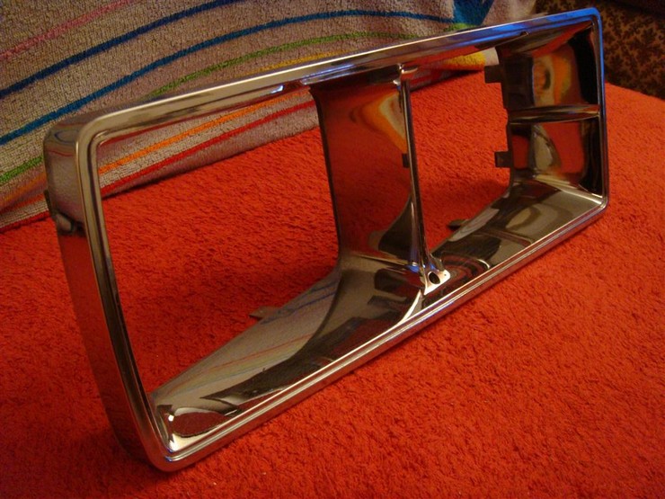

Sinon, j'occupe mes soirées de vacances en réparant mes moulures plastiques ou en m'attaquant au nettoyage et au lustrage des pièces détachées que j'ai pu démonter...tel que les tours de phares...le résultat en images:
L'avant:
L'après:
Before and after:

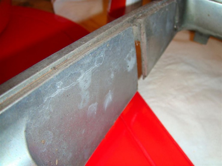

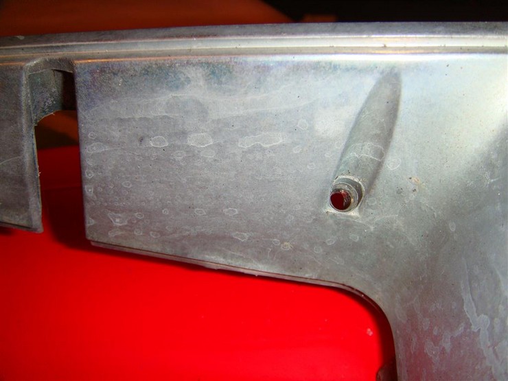

Bon, je suis un peu plus embêté avec le deuxième tour de phare car il y à eu des infiltrations de l'humidité sous la couche de chrome, et quand j'ai commencé le lustrage jeudi passé, j'ai eu un tout petit bout de chrome qui s'est taillé...donc pour l'instant j'ai abandonné le lustrage, je ne veux pas aggraver le cas et je suis en train de me documenter pour trouver une solution soit pour fixer le chrome soit pour carrément les faire rechromer...affaire à suivre... ;)
Yeeesss !!! Comet s'est remis au boulot !! ;)
Impressionnant la remise en état des tours de phares !! C'est quoi ta pâte à polir miracle ?? :berck:
Et continue comme ça, je suis toujours aussi fan de tes romans-photos !! :D
