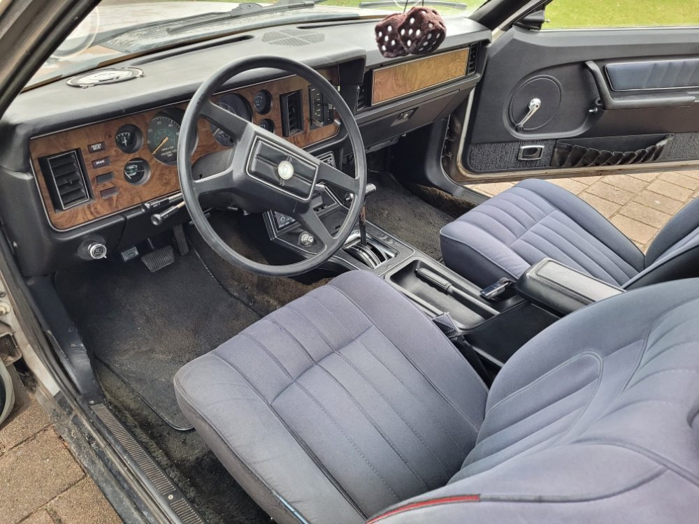

Comet72 Posté(e) le 16 mai 2021 Auteur Signaler Posté(e) le 16 mai 2021 (modifié) Merci! Quelques photos récentes: J'ai fait presque 50 litres de bidons d'eau noire en nettoyant l'intérieur simplement à l'eau...pourtant elle n'avait pas l'air spécialement sale... En bossant dedans à la dernière minute je suis tombé sur un vestige des années qu'elle avait passée sous les sapins dans le jardin de son ancien proprio: Une énorme fourmilière sous la banquette arrière escamotable...j'ai pas eu le temps de m'en occuper parce que je devais libérer l'atelier pour le lendemain, pour pouvoir faire ça proprement je sortirais la banquette arrière de la voiture. Ce sera le prochain boulot que je ferais. Sinon les réparations des diverses fuites lors du dernier passage sur le lift ont porté leurs fruits: Elle est étanche. Pareil pour le frein à main et les freins de service: Tout fonctionne comme ça doit. Maintenant vivement qu'il fasse beau un weekend, que je puisse me pencher sur cette boite. Au programme: Descendre le carter pour voir ce que je trouve au fond, essais routiers...si c'est pas concluant essai de réglage des bandes d'embrayage, nouvel essai routier...et là si toujours pas de progrès ce sera officiel: Elle sera toastée. Dans ce cas je sais où aller chercher celle de rechange, à condition d'arriver à mettre un prix dessus avec le vendeur...si c'est pas le cas je tomberais celle-ci pour la donner à réviser. Rien qui m'inquiète à vrai dire, je veux juste m'y mettre cet été. Pareil pour les petits travaux de tôlerie...je suis en train de potasser. Modifié le 16 mai 2021 par Comet72 nono63000 1 Citer

Guss Posté(e) le 22 juillet 2021 Signaler Posté(e) le 22 juillet 2021 Elle est vraiment très chouette cette caisse. Juste comme ça. Il n'y a aucunement besoin de repeindre les éléments déteint, on voit très clairement que tu prends soin de cette caisse, mais ces pièces vieillie sont juste parfaite je trouve. Ca lui donne un sérieux cachet. ... Puis elles sont rares ces petites caisses. J'en ai jamais vu en vrais, il y en a jamais en annonce... Bref, un petit collector. Citer
The Lion King Posté(e) le 23 juillet 2021 Signaler Posté(e) le 23 juillet 2021 Nan, et puis les petits tapis de prière, ça en jette un max. Tu la gares toujours côté mecque? sebastien 01, Giovanni, pretender03 et 1 other 4 Citer
Cal3b Posté(e) le 23 juillet 2021 Signaler Posté(e) le 23 juillet 2021 Il y a 6 heures, The Lion King a dit : Nan, et puis les petits tapis de prière, ça en jette un max. Tu la gares toujours côté mecque? Ah bordel javais pas.vu !!!! Mdr Citer
Comet72 Posté(e) le 28 juillet 2021 Auteur Signaler Posté(e) le 28 juillet 2021 Le 16/05/2021 à 23:07, nono63000 a dit : Cool que tu prennes un peu de temps pour elle elle est top 😊 Merci, ça fait plaisir!!! Le 22/07/2021 à 17:36, Guss a dit : Elle est vraiment très chouette cette caisse. Juste comme ça. Il n'y a aucunement besoin de repeindre les éléments déteint, on voit très clairement que tu prends soin de cette caisse, mais ces pièces vieillie sont juste parfaite je trouve. Ca lui donne un sérieux cachet. ... Puis elles sont rares ces petites caisses. J'en ai jamais vu en vrais, il y en a jamais en annonce... Bref, un petit collector. Merci beaucoup! Je pense comme toi qu'elle mérite de rester dans son état actuel, j'aime bien la patine. En ce moment elle squatte le bas du garage, ça dort au frais. Le 23/07/2021 à 11:23, The Lion King a dit : Nan, et puis les petits tapis de prière, ça en jette un max. Tu la gares toujours côté mecque? Le 23/07/2021 à 18:20, Cal3b a dit : Ah bordel javais pas.vu !!!! Mdr 😄 C'est à ça qu'on reconnait une authentique bagnole de papy...j'en ai achetées au moins 3 ou 4 équipées comme ça, ça devait être la grosse mode à une époque. Citer

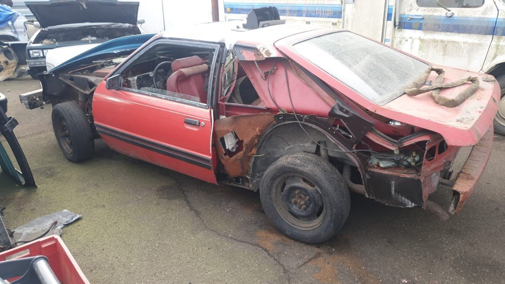

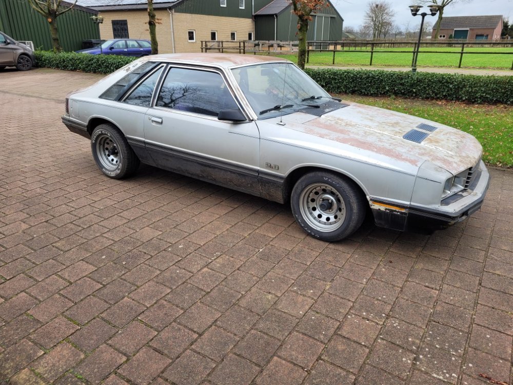

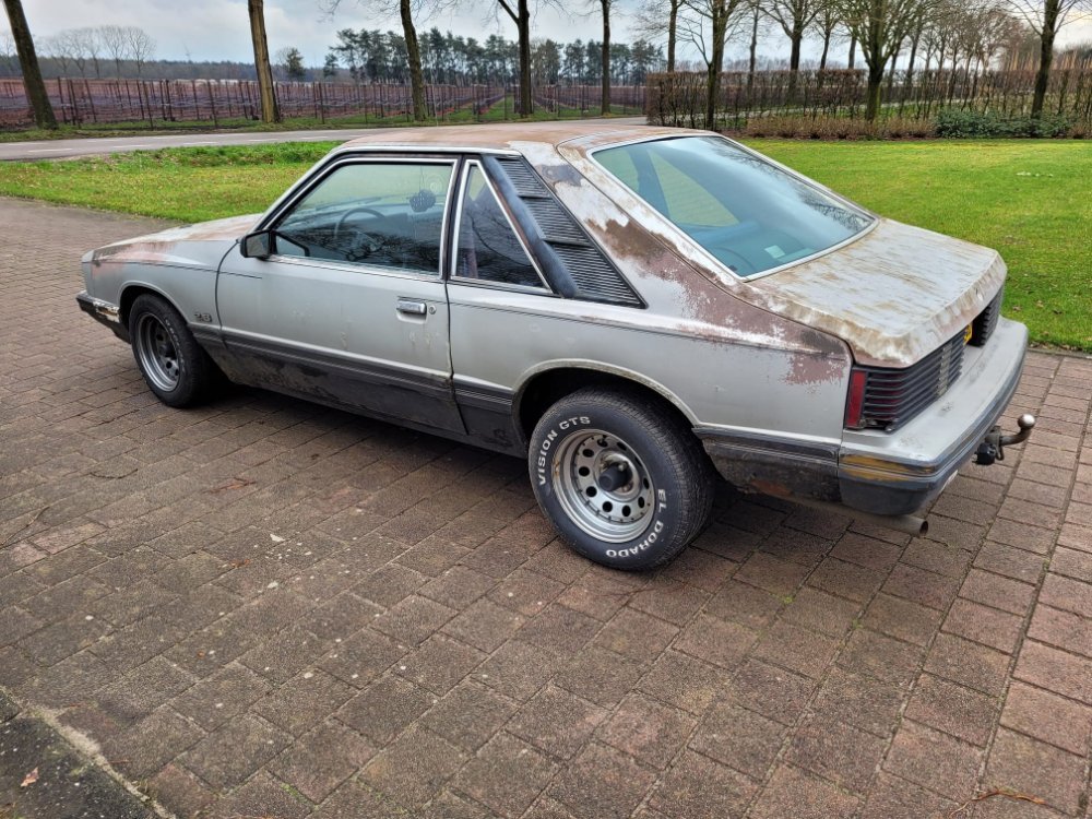

Raptor Posté(e) le 6 avril 2022 Signaler Posté(e) le 6 avril 2022 Tiens ça fait bien longtemps que je ne suis pas passé ici, mais je viens d'acheter ça. Modèle Ghia en peinture d'origine, très défraichie, bi-ton d'origine, colonne réglable (option relativement rare), V6 2.8L auto avec clim (supprimée). Je vais la chercher ce week end. Quant à la rouge, c'était une Capri RS de 1980 ...L6 3.3L, j'ai prélevé les portes et quelques autres pièces. Olds 60's 1 Citer
