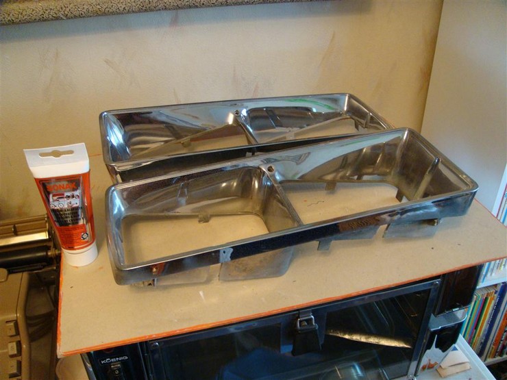

Comet72 Posté(e) le 4 avril 2010 Auteur Signaler Posté(e) le 4 avril 2010 Une bête pâte Sonax à 10 balles (6 euros 50), trouvée dans le Brico-Bordel en bas de chez moi...pas cher mais redoutable d'efficacité! Bon, hé, ceci dit...la pâte est d'autant plus efficace parce que je suis fêlé et perfectionniste à mort...et parce que je fais à cinq reprises chaque tour de phare avec un gant de toilette en frottant plus que nécessaire puis en lustrant comme un débile avec un mouchoir en tissus... Demain je ferais probablement la calandre...y'à des vieilles coulures de peinture blanche, le chrome est en sâle état, la peinture noire d'origine se fait la malle...bref, j'ai pas fini de me casser la tête...enfin bon, ça fait partie du jeu, c'est ça d'acheter des tromblons et de vouloir en faire des showcars avec pas de sous... Citer
