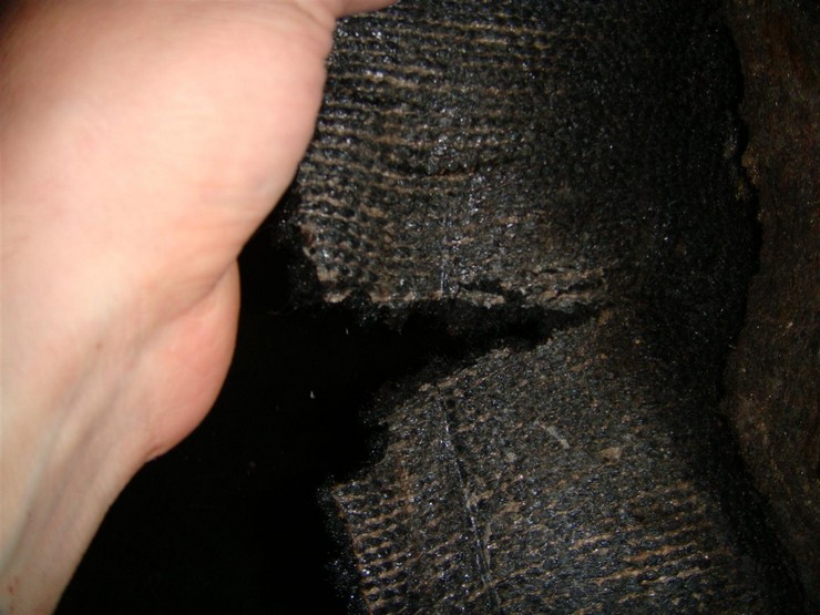

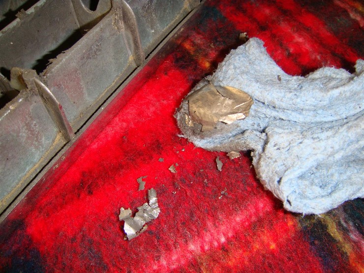

Comet72 Posté(e) le 27 avril 2010 Auteur Signaler Posté(e) le 27 avril 2010 Petit détail auquel je pense maintenant, qui n'a pas grande importance si ce n'est pour le séchage de la moquette...le liquide qui fuit était très "sec" (il faut le faire ça, de dire d'un liquide qu'il est sec! ). Il ne devait pas y avoir beaucoup d'antigel dans le mélange car ça m'a carrément asséché les mains quand je les ai trempées dans le liquide pour éponger...si au moins c'était bien le cas, ma moquette n'en sécherait que plus vite. Bon, il faut dire que j'ai déjà les températures qui jouent en ma faveur ces derniers jours (27 degrés dans le garage dimanche passé) Du coup j'étais en train de me demander si je n'allais pas en profiter pour sortir la moquette de l'auto pour bien la sécher et également la re-teinter un bon coup, étant donné que je dois de toute manière démonter la console centrale pour regarder cette histoire de "neutral safety switch" et monter mon nouveau "seal" de levier de vitesses. Je dois aussi regarder avec l'ordinateur de bord, j'ai le témoin de niveau d'essence bas qui est resté bloqué...je ne sais pas ou est la sonde et comment marche ce système, mais on dirait bien que le système est resté grippé, le témoin ne s'éteint plus. Je rajouterais encore 20 litres d'essence dans le réservoir le weekend prochain pour être sur qu'elle est bien restée bloquée ou non... Quelle ruine cette bagnole, ah il y à quand même des jours ou je me dis que ce serait plus intelligent d'acheter des "turn key"... Non, je l'adore...et si j'arrive à faire les choses dans l'ordre et en étant un minimum organisé et méthodique, ça devrait le faire...c'est pas de la mécanique lourde non plus... Citer

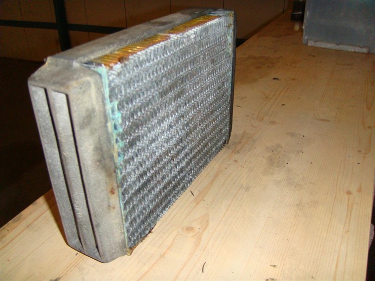

Comet72 Posté(e) le 28 avril 2010 Auteur Signaler Posté(e) le 28 avril 2010 Bon, ben voilà, j'ai trouvé un poteau pour me servir de chauffeur ce soir, je rentre à l'instant, je suis out: -_- Bon, la bonne nouvelle, c'est qu'après trois quarts d'heure de lutte contre les durites soudées aux tuyaux laitonnés du radiateur, à tirer comme un âne à deux mains sur ce foutu tuyaux et à faire levier avec tous les outils que j'ai pu trouver...ben voilà, j'l'ai sorti, mon salaud: Malgré que ce satané radiateur semble propre et net, le logement qui le renfermait était trempé et sur un des côtés il est bien bouffé par l'oxydation, il doit bel et bien y avoir un trou. L'eau que j'en ai sorti était couleur rouille. Le démontage côté habitacle s'est avéré très facile et très rapide à faire, côté moteur la galère après 31 ans de calcaire...ça laisse des traces...même avec mes 85 kilos de traction, il à fallu en faire des exercices pour que les durites sortent...je viens de finir de pommader mes bras ensanglantés et mes mains écorchées par les vas-et-viens contre les arrêtes tranchantes des ailes et autres vis qui dépassent d'un poil... J'ai pété deux tourne-vis dans l'opération...qualité daubesque Alors voilà quoi, c'est fait...il me reste à trouver le bon, commander et attendre que ça arrive...en espérant que le volcan ne remette pas la compresse... Sinon, la moquette est quasi-sèche mais elle est devenue pas mal fragile, elle s'est déchirée sur 5 centimètres à un endroit ou mon père l'avait repliée...les boules... Autre réjouissance, avant de partir j'ai voulu m'attaquer au démontage du "neutral safety switch" dont Tuxstang avait parlé pour ce qui est de mon problème d'absence de feux de recul...j'ai pas été foutu de le trouver...bon, en pleine nuit c'est pas le top non plus niveau visibilité... Pour finir, j'ai tenté de démonter la console centrale pour nettoyer dessous, dessus, dedans et pour pouvoir poser proprement mon "shift selector seal"...après avoir constaté qu'il me manquait la SEULE clé imbus dont j'avais besoin pour démonter la poignée du shifter et après avoir pété la première des trois fiches de connexion de l'ordinateur de bord, raz-le-cul, j'ai jeté tous les outils dans la caisse à outils, débranché ma lampe baladeuse...via, je suis rentré à la maison, l'impression d'avoir fait du boulot pas terrible... Citer

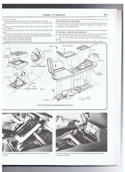

Olds 60's Posté(e) le 30 avril 2010 Signaler Posté(e) le 30 avril 2010 bon boulot pour le radiateur tu pourras à l'occasion prendre une photo vu de la boite à gant démonté, voir se qui est différent de la mienne Pour la console centrale, normalement tu n'es pas obligé de démonté le shifter pour la sortir, sur la console, la platine noir cranté se déclipse, tu la tourne d'un quart de tour et après ca sors tout seul Citer
Comet72 Posté(e) le 30 avril 2010 Auteur Signaler Posté(e) le 30 avril 2010 Dimanche je ferais des photos de la boite à gants démontée, du logement et tout et tout...je te dois bien ça, avec les multiples services que tu m'as rendu!!! :guitar: Pour la console centrale, je crois que je vais surtout me grouiller de la remonter, je crains de finir par faire plus de mal que de bien, à force de vouloir démonter ces bons vieux câblages bien cassants, c'est fiches électriques en divers plastiques qui ont mal vieillis et qui ne sont devenue ultra-rigides et fragiles...je vais réparer ce qui soit l'être et basta, je nettoie et je remonte. Juste un truc, parce que je n'ai pas envie de passer trois heures dimanche matin à le chercher...le "neutral safety switch", il est accessible d'où? Du dessous de l'auto? J'ai toujours pas réussi à mettre la main dessus, je ferais peut-être bien d'aller chez l'opticien pour finir... Citer

tuxstang Posté(e) le 30 avril 2010 Signaler Posté(e) le 30 avril 2010 Inutile de démonter la console pour aller voir le safety-switch ... il est sur le coté de la boite, plus accessible en rampant sous la voiture qu'en démontant la console. Citer
Comet72 Posté(e) le 30 avril 2010 Auteur Signaler Posté(e) le 30 avril 2010 J'ai bien démonté tout ça, j'ai bien vu un truc sur la droite...et j'ai pourtant pas été foutu de voir que c'était ça... :guitar: Après je fais quoi, je tire à deux mains comme un gros bœuf? Il sort par l'habitacle, bêtement en tirant vers le haut? Pour les prises, je vais tenter de m'y remettre, mais vraiment, j'ai pas aimé la manœuvre l'autre soir, j'en ai déjà bien entamée une de ces prises mercredi soir...je referais un essai, mais sans forcer...si ça veut pas, ma fois, tant pis, même si je n'aime pas abandonner. Merci Tuxstang pour les infos concernant le témoin, je vais déjà commencer par lui redonner un peu à boire à cette bonne vieille charrette. Citer
Comet72 Posté(e) le 30 avril 2010 Auteur Signaler Posté(e) le 30 avril 2010 Inutile de démonter la console pour aller voir le safety-switch ... il est sur le coté de la boite, plus accessible en rampant sous la voiture qu'en démontant la console. Ok, super, de ce que j'ai pu en voir mercredi soir, ça me semblait aussi très peu facile d'accès par la console centrale. :guitar: S'il me reste quelque chose de souplesse après le démontage de ces foutues prises, j'irais me faufiler sous la bête dimanche, donc. Citer

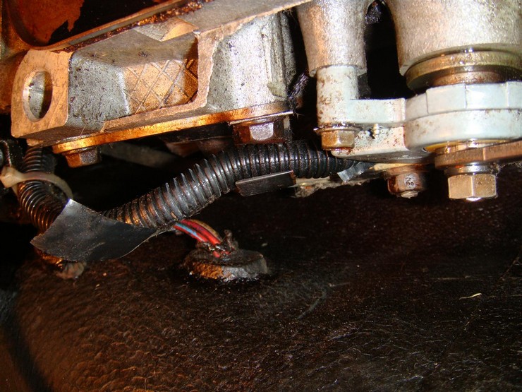

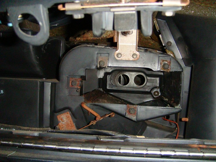

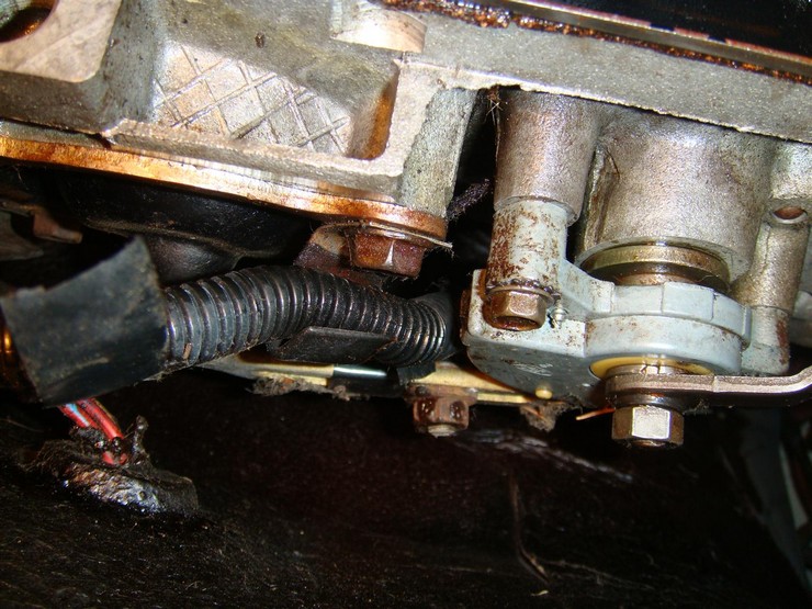

Comet72 Posté(e) le 2 mai 2010 Auteur Signaler Posté(e) le 2 mai 2010 Bon, voilà, je viens de passer une journée entière au garage, j'en suis tout juste de retour...après une demi-heure de dodo...je suis raide. Le but de ce weekend...ben pour une fois, pour dire vrai, il n'y en avait pas. A part trouver ou était le neutral safety switch, le reste, c'était du bonus. Et ça tombe bien, parce que je n'ai pas fait grand chose de plus que la recherche du switch. Pour ce qui est de mon radiateur de chauffage percé et de ses conséquences, j'ai pu encore une fois en arrivant changer les cinq couches de papier absorbant que j'avais placées sous la moquette...ceux que j'avais mis mercredi passé avaient bien pompé. J'ai refait une tentative avec les prises de la console centrale (horloge digitale, ordinateur de bord, etc.)...j'ai vite jeté l'éponge, c'était vraiment trop la merde...délicatesse des plastiques, soleil à contre-jour, mal de dos, position de merde...il y avait tout pour faire un carnage, j'ai vite refermé la caisse à outils, je vais me contenter de recoller au mieux le clip que j'ai cassé la semaine passée, le remonter avec grande délicatesse, revisser la console, la faire propre et basta. Pour le neutral safety switch, malgré que je ne pouvais pas monter la voiture sur les cales pour bosser à l'aise à cause du radiateur de chauffage démonté, j'ai réussi à ramper sous la voiture...et pourtant c'est serré, là-dessous... Mais bon, après de multiples étirements, ayest, je crois que je l'ai, cette charogne de pièce huileuse: Donc ce soir, je commande ça: Neutral Safety Switch NEUF! Que je changerais une fois le radiateur changé et le moteur tournant, pour pouvoir monter la voiture sur les cales et faire du boulot propre et vite expédié. Ensuite, j'ai fait un rapide test de nettoyage de la calandre qui était vraiment dé-geu-lasse! Un constat s'impose: Chromage cheap et humidité à forte dose ne font pas bon ménage...j'ai tout le chrome qui reste sur mon éponge... J'ai une chance dans cette affaire, c'est que le seule chrome qui doit rester et le chrome qui est apposé sur le devant des barreaux de la calandre, et ce chrome-là, il ne bouge pas, il est bien en place...donc bon, je finirais la semaine prochaine de retirer tout le chrome qui se taille en "petites feuilles", un bon masquage bien propre, un léger coup de ponçage, trois coups de vernis noir brillant et ce sera mieux qu'une neuve! Sinon, j'ai passé le reste de la journée à mettre en place le nouveau coin qui nous à été attribué dans le hangar: Création de tablars, mise en place, déplacer toutes les affaires, outillage, répertorier toutes les pièces, placer le tout intelligemment sur les tablars, tout nettoyer et enfin rapatrier toutes les voitures à leurs nouvelles places (bonjour les manœuvres... ). Eh ben ça faisait un moment que l'on attendait que ce coin, le meilleur et le mieux placé du hangar, se libère, voilà qui est fait. Les conditions pour bosser n'en seront que meilleures, les voitures rassemblées et protégées par un bon vieux mur en briques, il ne manque plus qu'une jolie déco de garage et une meilleure organisation qui viendra naturellement avec le temps! Mais alors quelle galère pour mettre en place toutes les pièces démontées de la LeBaron, de la Capri, de la Maverick, de la Century, les pièces de rechange de la Comet et de la Cougar...franchement, il y à de quoi devenir fou...je crois d'ailleurs que je vais laisser un moment de côté la Capri (un mois, pas plus, juste le temps que les pièces arrivent gentiment) pour me remettre sur la LeBaron, remonter les pièces qui sont prêtes depuis des mois et qui me prennent de la place et de la poussière sur les tablars. Et le pire c'est quand je me dis que là, sur ces photos, il n'y à que deux tiers des voitures...là-dedans, il manque encore la Cougar et la Maverick...le jour ou elles vont être de retour au garage, ça promets d'être un joyeux bordel... Ben voilà quoi...pas grand chose de nouveau du côté de la Capri en elle-même, si ce n'est une chose importante: Je vais pouvoir commander les pièces qui me manquent et ceci avec la certitude de commander les bonnes. Comme promis à Olds 60's, pour terminer, voilà les photos de la boite à gants démontée: S'il te faut des photos sous d'autres angles, n'hésites pas, j'en ai quelques-unes. Citer
tuxstang Posté(e) le 2 mai 2010 Signaler Posté(e) le 2 mai 2010 Sont basses hein ces Fox ... faut pas être épais pour passer dessous. Cool les photos du logement du radiateur ... maintenant je saurais quoi chercher Pour le safety-switch, c'est bien lui, a droite sur les photos. D'ailleurs vu tes photos, ta boite suinte a divers endroits visiblement ... notamment au niveau du servo (le module a l'avant du switch) et au niveau du switch lui-même (enfin pas du switch, plutôt de la tringlerie qui traverse le carter). De simples joints a remplacer. Si tu les changes, tant que tu y seras, profites-en pour faire la vidange de la boite et retendre les bandes Je vois que tu as encore le catalyseur ... si cette voiture a roulé au plombé, en théorie, tu peux t'en séparer sans remords ... s'il n'est pas encore mort, il ne doit pas être loin de sentir le sapin. Citer
Olds 60's Posté(e) le 2 mai 2010 Signaler Posté(e) le 2 mai 2010 merci pour les photos effectivement, c'est pas du tout la même boite à air que ceux avec la clim, tu as de la chance à pas être obliger de tout déposer pour y accéder Sinon ca va, tu es arrivé à ressortir de sous la voiture ou tu veux qu'on t'apporte à manger pour ce soir Citer
Comet72 Posté(e) le 2 mai 2010 Auteur Signaler Posté(e) le 2 mai 2010 Sont basses hein ces Fox ... faut pas être épais pour passer dessous. Cool les photos du logement du radiateur ... maintenant je saurais quoi chercher Pour le safety-switch, c'est bien lui, a droite sur les photos. D'ailleurs vu tes photos, ta boite suinte a divers endroits visiblement ... notamment au niveau du servo (le module a l'avant du switch) et au niveau du switch lui-même (enfin pas du switch, plutôt de la tringlerie qui traverse le carter). De simples joints a remplacer. Si tu les changes, tant que tu y seras, profites-en pour faire la vidange de la boite et retendre les bandes Je vois que tu as encore le catalyseur ... si cette voiture a roulé au plombé, en théorie, tu peux t'en séparer sans remords ... s'il n'est pas encore mort, il ne doit pas être loin de sentir le sapin. C'est vrai qu'elles sont basses ces drôles de bêtes, comme tu dis, le bideàbière, il passe pas...à moins de se jeter dessous en apnée! Thanks pour le safety switch, il ne me reste donc plus qu'à l'acheter et le changer. Pour la boite, c'est vrai qu'elle fuit un peu...pour l'instant je la laisse fuir, je n'ai pas encore décidé si je m'y attaquais moi-même ou si je laissais faire le travail à un pro. Pour l'instant je ne me sens pas trop à me lancer dans un boulot comme celui-là, je laisse en suspens. EEEEEEEHHHHH!!! Pas touche à mon cata!!! Il est d'origine, en bon état pis il fait même pas de bruit de porcelaine cassée ou quoi que ce soit d'autre, pas moyen, il est à moi, j'le garde. merci pour les photos effectivement, c'est pas du tout la même boite à air que ceux avec la clim, tu as de la chance à pas être obliger de tout déposer pour y accéder Sinon ca va, tu es arrivé à ressortir de sous la voiture ou tu veux qu'on t'apporte à manger pour ce soir C'est vrai que j'ai eu du bol, le démontage est on-ne peut plus simple sur la version without AC, en 5 minutes c'était bouclé...à part les durites qui étaient bien collées, le reste c'était vraiment du gâteau. Pas d'inquiétude, j'ai bien réussi à ressortir de là-bas dessous, pas sans mal mais j'y suis arrivé... Heureusement que j'avais pensé à aller chez le coiffeur hier après-midi, je ne garantis pas que je ne serais pas resté coincé dessous avec ma tignasse...bon, en même temps pas de panique, il y à de quoi bouffer de toute façon, j'ai toutes les sortes d'insectes, araignées et autres spécimens d'Europe Centrale là-bas dessous et en plusieurs exemplaires, il y à à manger pour tout un régiment...un petit prélèvement d'huile moteur via le bouchon du carter pour faire office de sauce barbecue et l'affaire est dans le sac! Et pour la boisson pas d'affolement non plus, il y à tellement peu d'antigel dans le circuit de flotte qu'elle doit presque être aussi pure que de l'eau de source... Citer

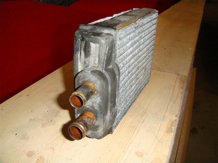

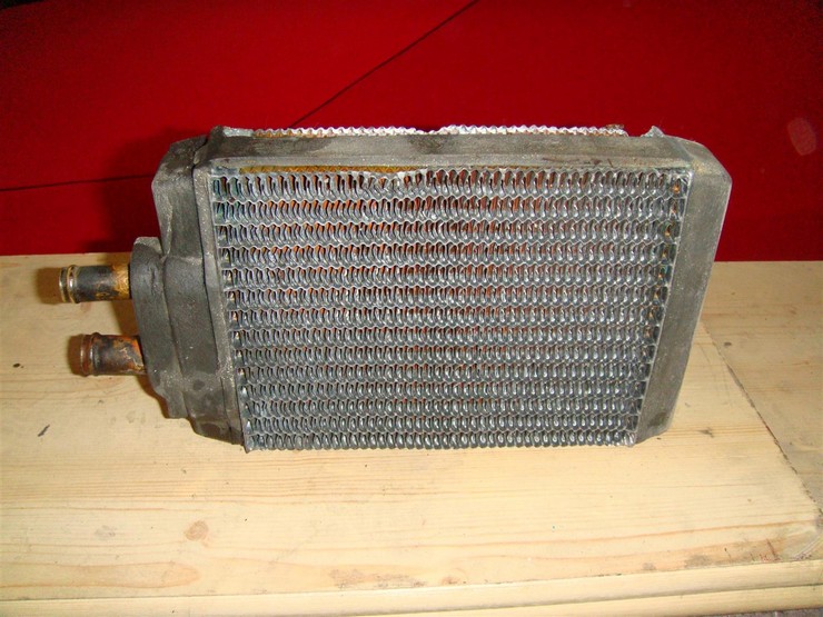

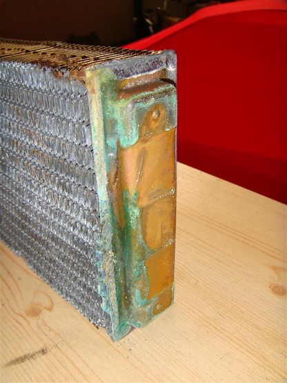

Comet72 Posté(e) le 2 mai 2010 Auteur Signaler Posté(e) le 2 mai 2010 Ah ouais! Au passage, en retirant le joint qui entoure le radia de chauffage, dans le but de le nettoyer, de le faire sécher et qu'il soit prêt pour être placé sur le radiateur neuf que je compte prochainement me procurer, j'ai quand même pu voir que le radia d'origine tirait un peu la gueule: Sinon, j'ai toujours ce problème de moquette qui se déchire et de plus en plus...la trame est complètement bouffée par le soleil, 24 ans en plein soleil sous le même angle, elle à pas apprécié du tout. De plus, je pense que l'antigel qui à coulé dessus n'a pas arrangé les choses...je suis en train de réfléchir à un moyen de renforcer la moquette par le dessous, je pense que je vais la renforcer avec du scotch nylon haute résistance que j'ai au boulot, ça ne devrait plus bouger. Sinon, si ça continue de me prendre la tête, je vais finir par faire comme avec la LeBaron: Je fais péter le larfeuille et j'investis dans du neuf, idem pour les moulures et la calandre...je commence à en avoir raz-la-tasse de faire de l'à-peu-près avec des pièces usées à la corde... Je voulais la refaire avec les pièces strictement d'origine, mais si c'est pour avoir un résultat moyen, tant pis, je vire tout et je remplace par du NOS. Pour ce qui est de la moquette, la photo parle d'elle-même: Bref, je vais voir ce que je peux faire...mais que ce soit avec les pièces d'origine ou avec des neuves, une chose est sûre, il va y avoir du mouvement... Citer

tuxstang Posté(e) le 10 mai 2010 Signaler Posté(e) le 10 mai 2010 Sacrée bonne affaire pour les feux arrières ... j'en avais déjà fait une bonne quand j'avais trouvé ma paire a $45, la, tu bats tous les records Pour ton liquide de refroidissement, oui, c'est le même liquide pour les 2 radiateurs, en fait, celui du chauffage est monté en parallèle du moteur. Vu ce que tu dis sur les dépôts, un bon détartrage s'impose ... ça serait con de flinguer ton radiateur de chauffage tout neuf avec des merdes Citer
Comet72 Posté(e) le 10 mai 2010 Auteur Signaler Posté(e) le 10 mai 2010 Yesss, pour les phares je suis super content, je me réjouis de les recevoir. Pour le radiateur...okay pour le détartrage...comment je procède? Aurais-tu l'amabilité de me faire un rapide "how-to"? Quel produit utiliser? Je pense que la première chose que je vais faire est de démonter, en plus du détartrage donc, les deux grosses durites pour les envoyer un bon gros coup de lavage haute pression dedans, histoire de virer la merdasse boueuse qui trine au fond de ces conduits. Citer
tuxstang Posté(e) le 10 mai 2010 Signaler Posté(e) le 10 mai 2010 Si tu as de la merde dans les durites du radiateur moteur, je n'ose imaginer ce qu'il y a dans le bloc ... Le mieux a faire dans ton cas, c'est de sortir ton radiateur moteur, de le poser a plat et d'y verser du vinaigre blanc ou de la lessive St-Marc et laisser agir une bonne nuit. Tu fais pareil avec le bloc moteur en bouchant tous les trous sauf celui du thermostat (que tu as de toutes façons envoyé au paradis des pièces périmées pour le remplacer par un neuf) par lequel tu remplis. Le lendemain, tu rinces tout ça a grandes-eaux (le radiateur, je te conseille de le rincer par la sortie ... histoire que les boues partent par ou elles sont rentrées, c'est mieux) ... ça devrait te sortir par mal de merde. Citer
