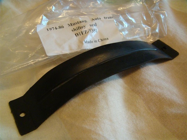

Comet72 Posté(e) le 15 mai 2010 Auteur Signaler Posté(e) le 15 mai 2010 félicitations a toi c'est un bien chouette garage que tu es en train de constituer la..... Thanks buddy, merci du compliment, aaah je je dois dire que je les adore mes US inconnues... Pour ce qui est des news, après avoir reçu mon joint de capot avant-hier, j'ai reçu hier un colis direct from Southern France, un bon gros colis de chez le légendaire ami JJ, rempli de petites pièces neuves de haute importance pour la Capri (et également pour le LeBaron, j'en parlerais dans le topic approprié)...je vous ferais de bonnes photos demain, j'vous le dis, ça va faire mal...ça sent le remontage de pièces... Demain je ferais donc un petit saut au garage, entre une visite pour un Chevrolet Blazer et un petit détour pour aller lorgner une Mustang 2010 neuve que j'ai aperçue dans un garage entre deux Ferraris...bref, une belle matinée en perspective!!! Il me reste deux questions à propos de mon nettoyage de mon circuit de liquide de refroidissement...j'aimerais choisir la meilleure façon de faire mais j'ai lu pas mal d'avis contraires...pouvez-vous me conseiller sur ces deux points: -La soude, aucun risque que cela bouffe le laiton de mon radiateur moteur? Est-ce qu'il serait plus prudent de le traiter au vinaigre ou pas du tout? -Quel est le meilleur procédé entre???: -Remplir le circuit du mélange eau-soude et faire tourner le moteur 20 minutes puis rincer. ou -Remplir le circuit du mélange eau-soude, laisser mariner une nuit puis vidanger et rincer le lendemain. Le bloc...avec quoi je peux le boucher? Vous avec une astuce? Je pensais à un entonnoir tenu avec du gros scotch bien puissant...mais pas sur que ça tienne à la pression... Pour déplacer la voiture vers l'extérieur avant de procéder à la vidange et au nettoyage, je vais remettre l'ancien radiateur de chauffage mais dans le compartiment moteur, je vais le laisser pendouiller aux durites après avoir resserré les brides pour les 200 mètres que la voiture devra parcourir jusqu'à l'extérieur. Si vous pouvez me guider, c'est bien volontiers...je sais, je suis une angoisse mais vous savez à quel point je suis ignare en mécanique, c'est une première... Citer

Comet72 Posté(e) le 17 mai 2010 Auteur Signaler Posté(e) le 17 mai 2010 Est-ce que je peux également le faire en remplissant via le trou du thermostat avec moteur arrêté ou ce sera moins efficace? Alors, personne ne peut me répondre...helpppp! Bon, ben il y à du nouveau: Trois colis en trois jours ouvrables!!! Je suis comme un gamin dans ma piaule remplie de pièces au point que je ne peux presque plus ouvrir la porte... Le premier colis contenait mon "hood to firewall seal", le deuxième colis en provenance de chez JJ contenait tout ça: Pour la Capri: -1 jeu de 24 agrafes neuves pour fixer les moulures d'entourage de pare-brise avant: -1 shifter seal tout neuf: -1 jeu de 40 agrafes neuves pour fixer les moulures d'entourage de pare-brise arrière: -1 jeu de 14 clips de fixation de l'isolation de capot, d'occase mais en bon état et d'origine: Mais aussi, pour la Chrysler LeBaron Cabby: -4 hubcaps neufs...vous croyez que ça brille? -1 power seat switch neuf, tout beau et quasi introuvable: Et pour finir, deux vérins de capot neufs pour mon SW Buick Century...et dont je n'ai aucune utilité puisque j'ai réparé le vérin d'origine qui est encore bien assez puissant pour lever le capot tout seul... Vous noterez la qualité remarquable de la photo... ET ENFIN, voilà le contenu du troisième et dernier colis que j'ai reçu ce midi-même. Mon radia de chauffage à 10$ tout neuuuf!!! YOOHOO!!! Tout ça à été acheté à des prix inavouables tellement ils sont insignifiants et livré dans des délais délirants avec l'aide indispensable de Bouteille0, le légendaire JJ! Alors voilà de quoi avancer un bon bout et étant donné que le weekend qui vient c'est congé trois jours (samedi, dimanche et lundi férié)...manque plus que la boisson et ça va chi*r dans les chaumières!!! Citer

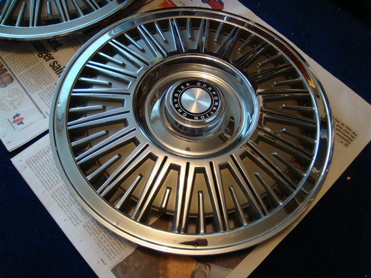

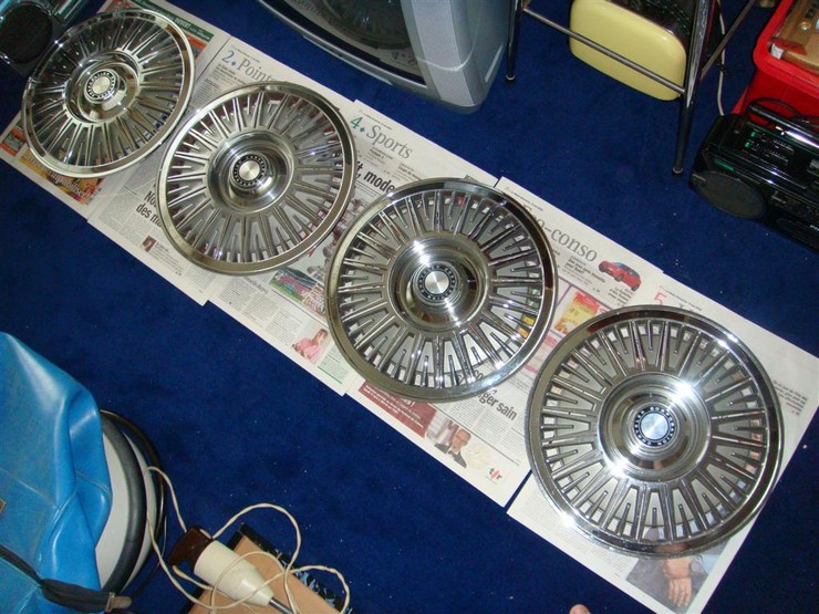

Comet72 Posté(e) le 17 mai 2010 Auteur Signaler Posté(e) le 17 mai 2010 Comme tu dis, yapuka...attendre patiemment d'avoir abattu cette longue semaine de travail pour arriver enfin au weekend... Lundi soir et déjà impatient d'arriver au weekend. Ah oui, au passage, j'ai aussi trouvé deux bombes de peinture noir satinée spéciale plastiques auto, je vais pouvoir m'attaquer à mes moulures, grilles et prises d'air...ponçage, mastique de finition pour gommer les petites imperfections, apprêt et triple couche de vernis, comme ça ça ne veut plus bouger pour un moment...et si j'arrive à démonter les optiques de phares sans tout casser, je mettrais aussi un bon coup de vernis à l'armature du bouclier avant (la pièce en plastique sur laquelle viennent se fixer la calandre, les phares et tours de phares). Vu que je vais virer le radiateur moteur et le fan shroud, autant en profiter pour faire quelque chose de propre et ne pas envoyer du voile de peinture dans le radiateur. Citer

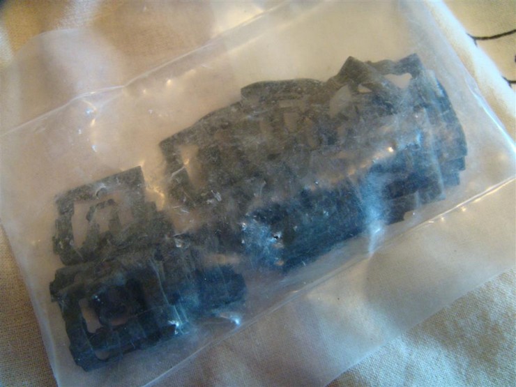

Lolo Posté(e) le 17 mai 2010 Signaler Posté(e) le 17 mai 2010 Super tout ça !!!!!!! au boulot maintenant ! sinon tes enjos chrysler, t'oublies.......................................je les prends,et les agrafes pareils !!! nan j'déconne ! par contre tu les à commandés où les agrafes pour baguettes ? ça fait des lustres que je cherche un site US ! Citer
Comet72 Posté(e) le 17 mai 2010 Auteur Signaler Posté(e) le 17 mai 2010 Popopopopopopopo, du calme, on touche pas mes enjos à 21 euros les quatre... Pis mes agrafes, non mais iléfou, y veut m'piquer mes agrafes!!! Les agrafes, c'est comme pour tout le reste: E-Bay Motors, je ne fonctionne que comme ça. Pour ma part, je n'ai pas eu trop de problèmes à les trouver étant donné la grande disponibilité des pièces de Mustang. "Mustang clips" dans la recherche et hop', c'est tombé. Aaaaah mais je suis impatient de pouvoir attaquer, en espérant que le temps soit de mon côté, j'avais oublié ce détail...qui n'en est pas un... Citer

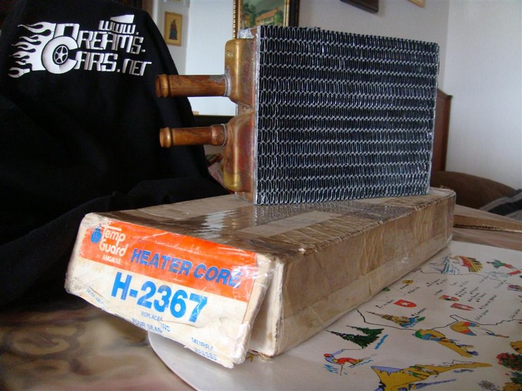

Bouteille0 Posté(e) le 20 mai 2010 Signaler Posté(e) le 20 mai 2010 Alors, personne ne peut me répondre...helpppp! Bon, ben il y à du nouveau: Trois colis en trois jours ouvrables!!! Je suis comme un gamin dans ma piaule remplie de pièces au point que je ne peux presque plus ouvrir la porte... Le premier colis contenait mon "hood to firewall seal", le deuxième colis en provenance de chez JJ contenait tout ça: ET ENFIN, voilà le contenu du troisième et dernier colis que j'ai reçu ce midi-même. Mon radia de chauffage à 10$ tout neuuuf!!! YOOHOO!!! Tout ça à été acheté à des prix inavouables tellement ils sont insignifiants et livré dans des délais délirants avec l'aide indispensable de Bouteille0, le légendaire JJ! Alors voilà de quoi avancer un bon bout et étant donné que le weekend qui vient c'est congé trois jours (samedi, dimanche et lundi férié)...manque plus que la boisson et ça va chi*r dans les chaumières!!! ... je suis content que tes pièces soient bien arrivées et en bon état ... le vendeur du radiateur extra ! Vous noterez la qualité remarquable de la photo... ... tu as mis les enjos au micro-onde pour les avoir aussi propres ? Citer
